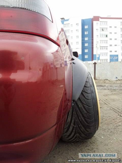

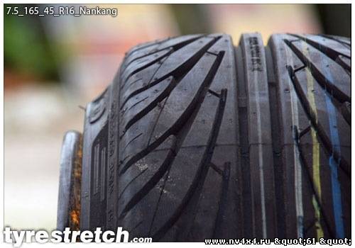

Dexter_86RUSДата: Среда, 05.06.2013, 22:01 | Сообщение # 510

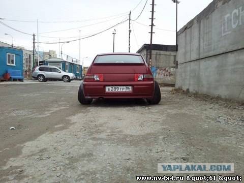

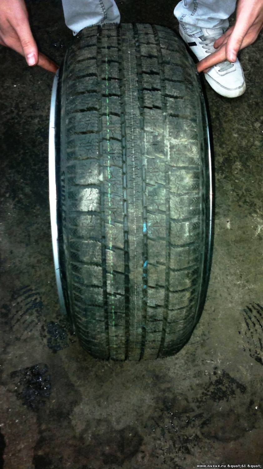

вот так хотят)
Прикрепления: 2598291.jpg (168.0 Kb) · 3399210.jpg (154.8 Kb) · 5050072.jpg (48.7 Kb)
SvyazistДата: Среда, 05.06.2013, 23:09 | Сообщение # 511
эт че, так модно? wacko

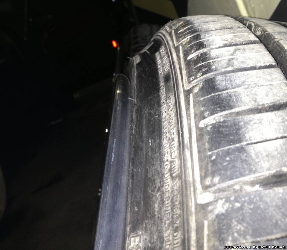

ОлеганычДата: Среда, 05.06.2013, 23:24 | Сообщение # 512
Цитата (Svyazist)
эт че, так модно?
у этих у опарышей..............
Прикрепления: 1832033.jpg (62.9 Kb) · 1082272.jpg (47.9 Kb)
SvyazistДата: Среда, 05.06.2013, 23:39 | Сообщение # 513
блеять...
ето че за уЁ..ище?
леший86Дата: Среда, 05.06.2013, 23:43 | Сообщение # 514
не не парни я не такой biggrin я просто спросил smile

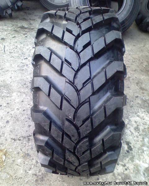

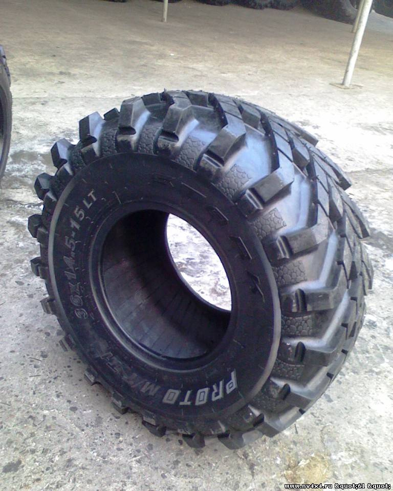

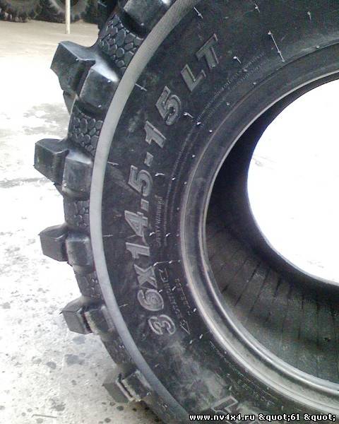

Пообсуждаем? Stark Proto M/T
первый доступный размер на сейчас Stark Proto M/T 36x14.5R15 цена 12.2тр
http://forum.uazbuka.ru/showthread.php?t=150699&page=2
http://vladivostok.baza.drom.ru/vned...-21791134.html
http://forums.drom.ru/4x4/t1151322138-p31.html
http://forum.4x4kam.ru/index.p....8%D1%8F
пока только 36/14,5/15LT
Честные 36 дюймов на диске шириной 12.
На давлении 1,6 - 914мм.
На давлении 2,5 - 924 мм.
Это же колесо на диске шириной 10 вырастает до 37".
Шумит на уровне между курагой и гудричем км1. Практически неразуваемо - по крайнем мере в тестах с давлением 0,3 разуть не получилось.Едет лучше белки и симекса, как минимум не сливает боггеру. Больше не скажу ибо по ходу теста разулся боггер :-)
37 калибр не планируется, в конце года или (скорее) в начале следующего будет:
38/15/15,
39,5/16/15
42/16/15
До конца этого года будут:
31/12/15
33/13/15
35/13,5/15
...по крайней мере план такой.
В этом году будут только R15.
По отзывам резина НЕ РАЗУВАЕТСЯ даже при нулевом давлении

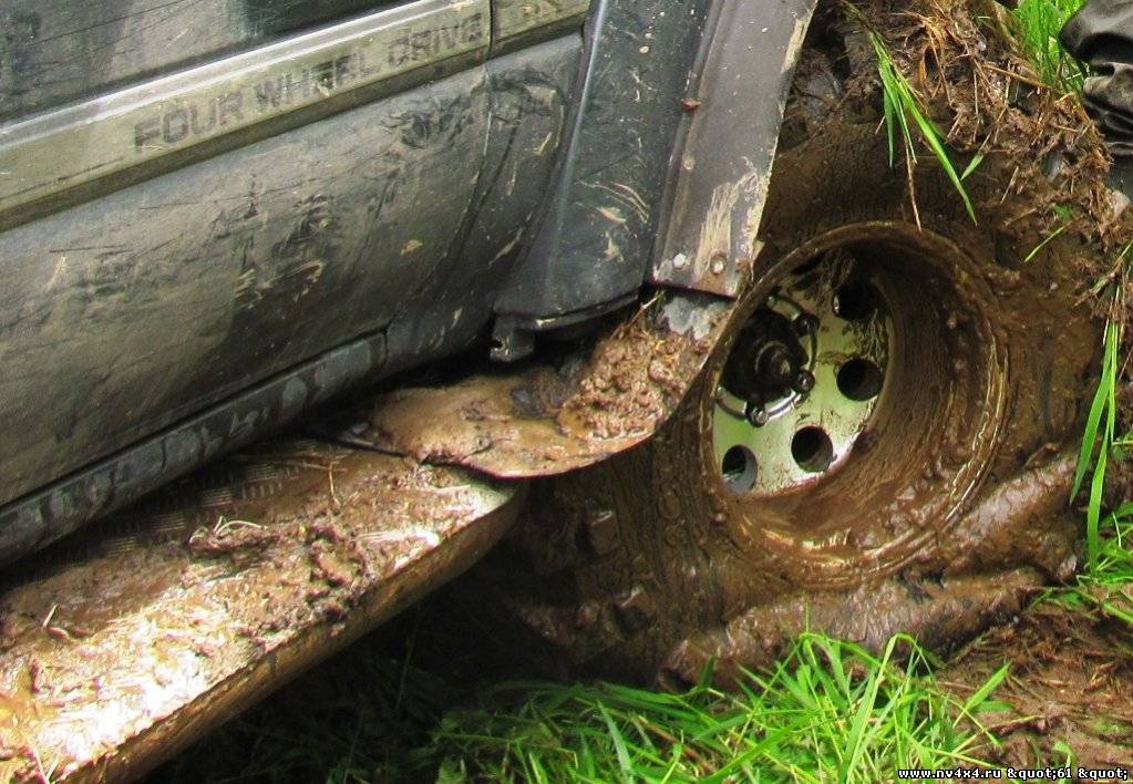

Вот так она плющится на 80-ке (давление 0.3):
Цитата с камчатского форума:
Цитата
Машина УАЗ езжу на боггере 39,5/18-15, перед железным маем возник вопрос, а не обуть ли старк прото т. к. видел как на ней едет 80 крузак при его массе, так же подкупил рисунок типа елка (сравнение с фбел 160).
За день до сорев провели экспресс сравнение шин, сперва на боггере по колее типа говнолин, потом там же на старке. Старк ни чем не уступал боггеру, а в некоторых моментах даже превосходил: 1. При езде тапка в пол там где боггер замыливался и не ехал старк пер, т.к. резина очень хорошо очищалась. 2. При давлении в шинах 0,5 в колее боггер разулся, тоже самое захотели сделать со старком - не получилось. Итог на соревы поехал на старке хоть размер резины меньше.
На соревах. Старк не РАЗУВАЕТСЯ. Тянулись вбок с колеи при давлении 0,3, резина продавливается до обода, но не разувается. Срезало вентиль на колесе(обнаружили случайно), сколько ехали по болоту не известно-не разулся. Бэдлоки не нужны.
Очень хорошо идет по грязи(давление 0,3), как писал выше резина за счет разреженной елки очищается намного лучше боггера.
Единственный минус для меня это размер, буду ждать большие колеса, а пока тру боггер.
Цитата
минусы:
1. для лёгкой машины не подходит, если планируется ездить по мягким грунтам, поскольку не хочет плющиться. Может разомнётся со временем. 6 слоёв - это слишком для меня много.
2. насилие над трансмиссией - плохо. Хотя тоже может вылечится, когда пообточатся ламели с этими радующими глаз полочками)
3. по камням не едет. За счёт центральной дорожки скользит и не цепляется. Но это не страшно, поскольку камни у нас только на Жировских могут мешать.
4. Тяжёлая настолько, что больше 80 не разогнал машину, только под горку))
5. Лютый дисбаланс. Слетят груза и ехать станет невозможно.
плюсы:
1. Тяга! Однозначно выигрывает у симексов, а значит и у сильверов. Про другие сосисочные резины можно даже не говорить. На богере не ездил, но думаю не должна уступать.
2. Боковые уклоны держит сказочно, причём позволяет на них рулить, меняя направление движения.
3. Из колеи лезет на ура. Вообще никаких проблем не испытал.
4. Тихая на дороге, даже музыку слышно))
Прикрепления: 5289173.jpg (99.3 Kb) · 1150819.jpg (193.1 Kb) · 6426411.jpg (86.3 Kb) · 5713374.jpg (67.7 Kb) · 4564791.jpg (179.5 Kb)
