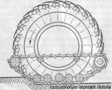

ХариусДата: Четверг, 21.03.2013, 00:01 | Сообщение # 455
Трансмиссия у него занижена не дай бог, но давление в Айроках другое. 1.5 атм это для асфальта. 1- даже не видно что спускался, 05- только начинает плющиться, 03- только начинает ехать  smile . Это на моем авто весом почти 2500 кг.

леший86Дата: Четверг, 21.03.2013, 00:47 | Сообщение # 460
А рисунок эт че теория или реальность? Не я конечно видел подобные приколы, но все шибко сложные и дорогие, а это удивляет своей простотой ( в железе есть такие штуки? И как я понимаю для подобных вещей нужны все блокировки?)
Добавлено (21.03.2013, 00:47)
Посмотрел внимательнее - типа пепрпетум мобиле smile
ХариусДата: Четверг, 21.03.2013, 00:49 | Сообщение # 461
Нет, это рисунок из старого учебника объясняет  что спущенная резина работает как гусянка.
