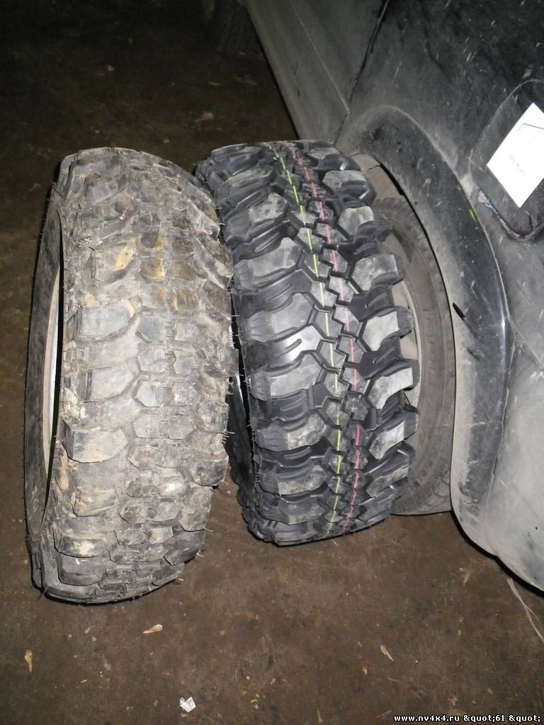

Цитата (Clerk)
А как ты собрался в задние арки то ее припихнуть даже при кувалдинге и болгаринге??? По мне она не влезет и диски как то нужно приобрести иные чем узжевские))))))

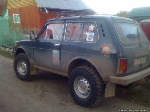

Она хорошо входит в арки и спереди, и сзади при условии резки + лифта.
На фото выше не совсем форвард сафари, а какая-то другая резина, с которой сафари слизаны.
Вот они на ниве:
Да, конечно, придется ограничивать ход моста вверх, но это с подавляющим большинством большой резины на ниве приходится делать.
Диски - от шнивы и только от шнивы. Уазовские - просто кошмар нивовской подвески - слишком тяжелые.
Правда, они широковаты для 215 резины, но альтернативы особой нет. Литье-ковка, пока что, не рассмариваются.
Прикрепления: 5975766.jpg (123.7 Kb)
Сообщение отредактировал pers - Вторник, 05.03.2013, 21:11

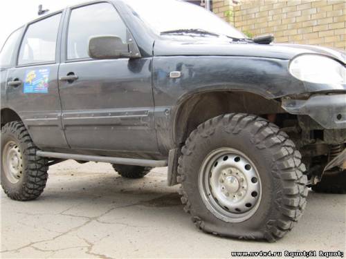

Вот фото при 0,2 атм, правда, на Шевике:
Я присматриваю ее по следующим причинам:
1. Диаметр - около 30,5" при том, что ширина 215 мм. Сопротивление качению у нее должно быть поменьше, чем у резины шириной 235-245 мм.
2. Сплющенная она должна давать хорошее длинное пятно контакта и сохранть еще приличный просвет за счет большого диаметра по сравнению с теми же 235/75-15.
3. Относительно нетяжелая.
Меня несколько смущает рисунок протектора. Он, на мой взгляд, весьма агрессивный, с уклоном в экстрим, т.е. не такой универсальный.
Если подбирать более универсальную резину из импортных, то какой размер имеет смысл смотреть - 30х9,5 или уже 31х10,5? И какой тип рисунка? Что-то вроде Мудричей или Дискаверер СТТ?
В Вартовске на рынке видел Йоку МТ. Очень понравилась - рисунок хороший и резина мягкая. Но она и стоит вдвое дороже Сафарей.
Прикрепления: 7781444.jpg (65.6 Kb)
Сообщение отредактировал pers - Пятница, 08.03.2013, 22:56

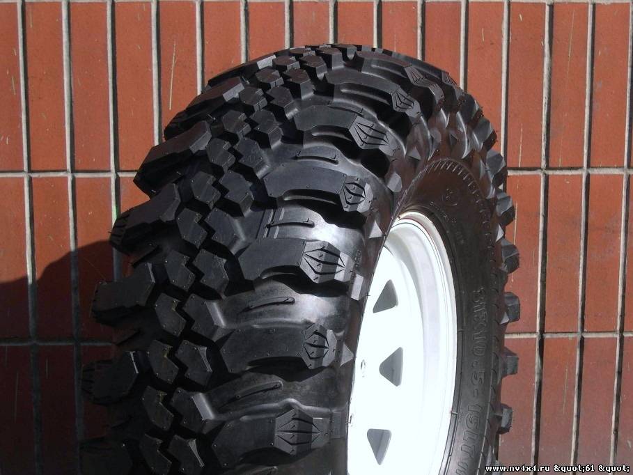

есть ещё интересная резина, говорят не так шумит и едет интересно, название ей "Грязевые шины CST модель C888 от компании Cheng Shin Tires" 31х10.5 R15
http://niva-club.net/viewtopic.php?f=23&t=7174
вот цитата: "Я себе взял, очень прикольная - мягче и больше Сафаря (32"=31.5")"
Прикрепления: 3623429.jpg (157.7 Kb) · 7865624.jpg (243.3 Kb)
