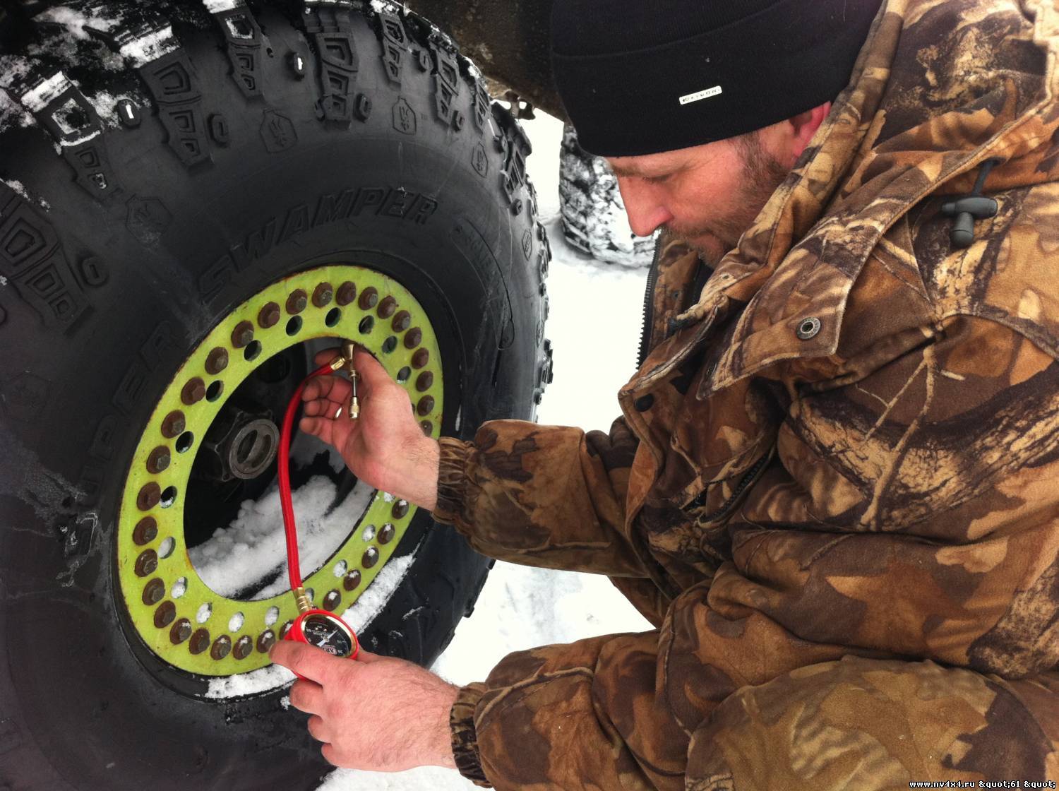

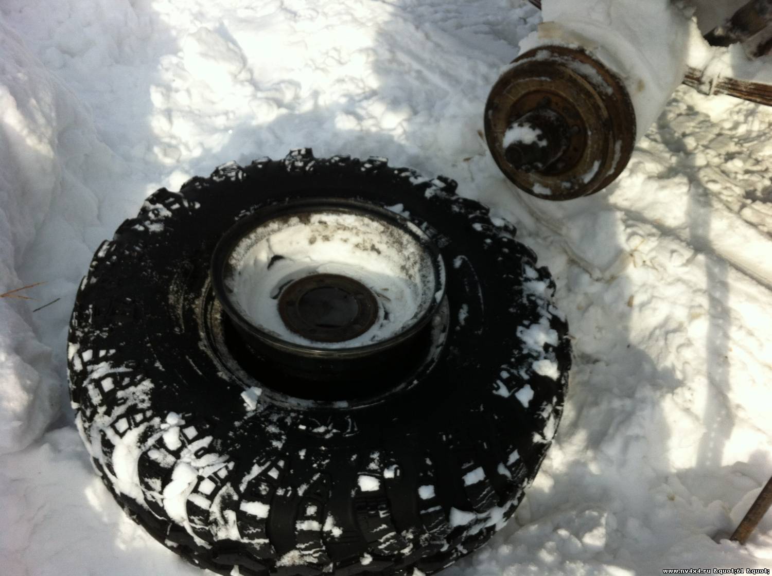

А я умудрился разбортироваться!
Добавлено (24.03.2013, 00:39)
С бэдлоками на 0-0.1
Прикрепления: 1300574.jpg (148.2 Kb) · 7415063.jpg (125.5 Kb)

СергейДата: Воскресенье, 24.03.2013, 00:43 | Сообщение # 480
ну вот больше и не выпендривайся с односторонним бедлоком! Правда Хариус???
леший86Дата: Воскресенье, 24.03.2013, 00:47 | Сообщение # 481
Нефиг так стравливаться! Ато пишут выверни нипеля и алга!
ДвенадцатыйДата: Воскресенье, 24.03.2013, 01:34 | Сообщение # 482
На таком давлении с педалью газа аккуратнее надо, я же написал выше.
леший86Дата: Воскресенье, 24.03.2013, 01:41 | Сообщение # 483
Не я не газовал, стала одна сторона уходить вправо с бураницы, ну и пошло вперед- назад пришлось подкинуть газку но на 1 пониженой не так уж быстро колеса маслали есть подозрение что ниппель травил помалеху ну и вот....
ДвенадцатыйДата: Воскресенье, 24.03.2013, 02:38 | Сообщение # 484

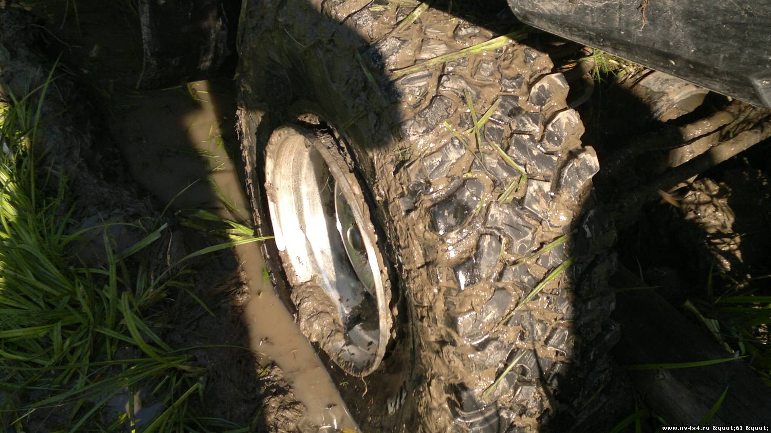

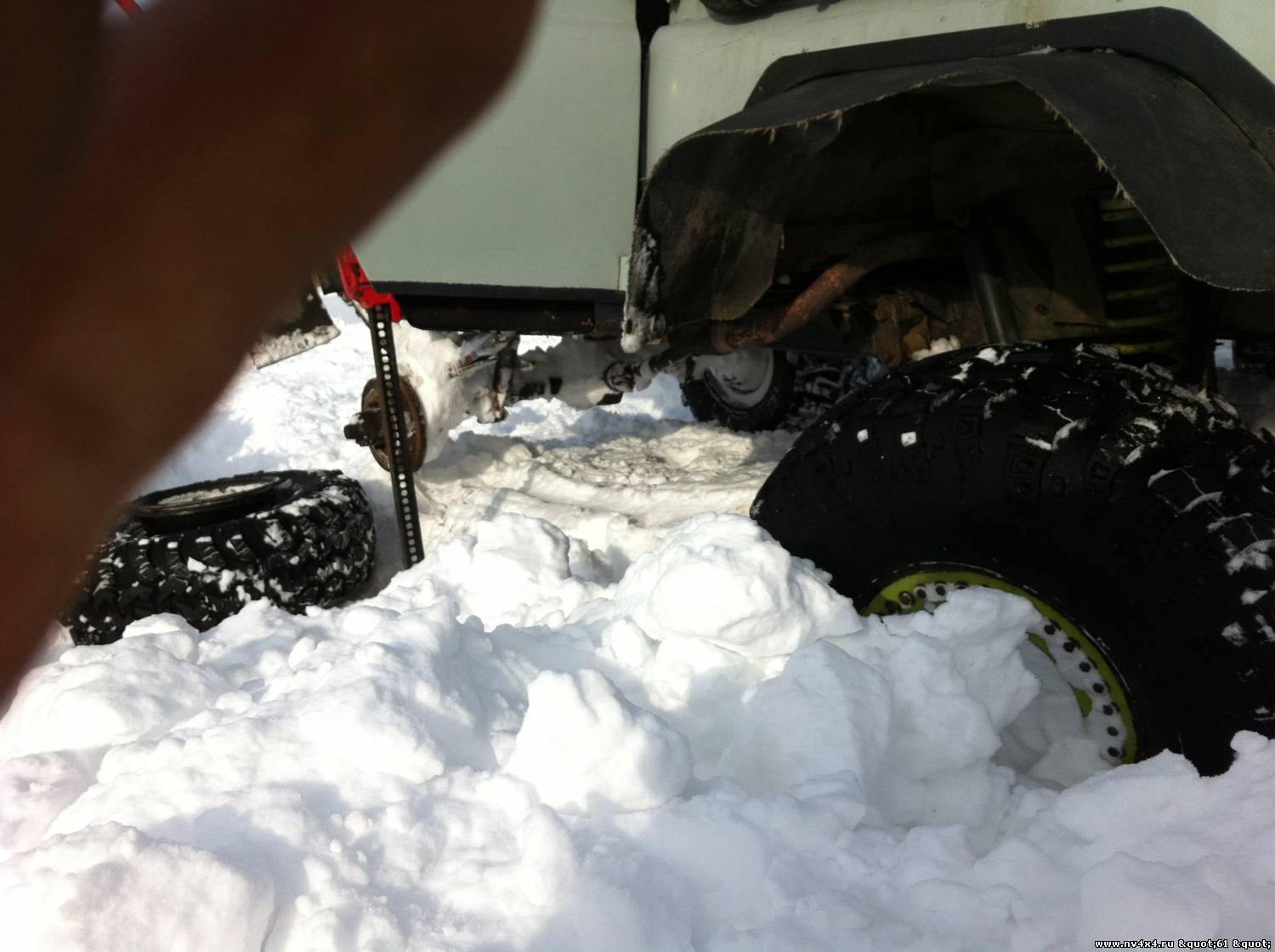

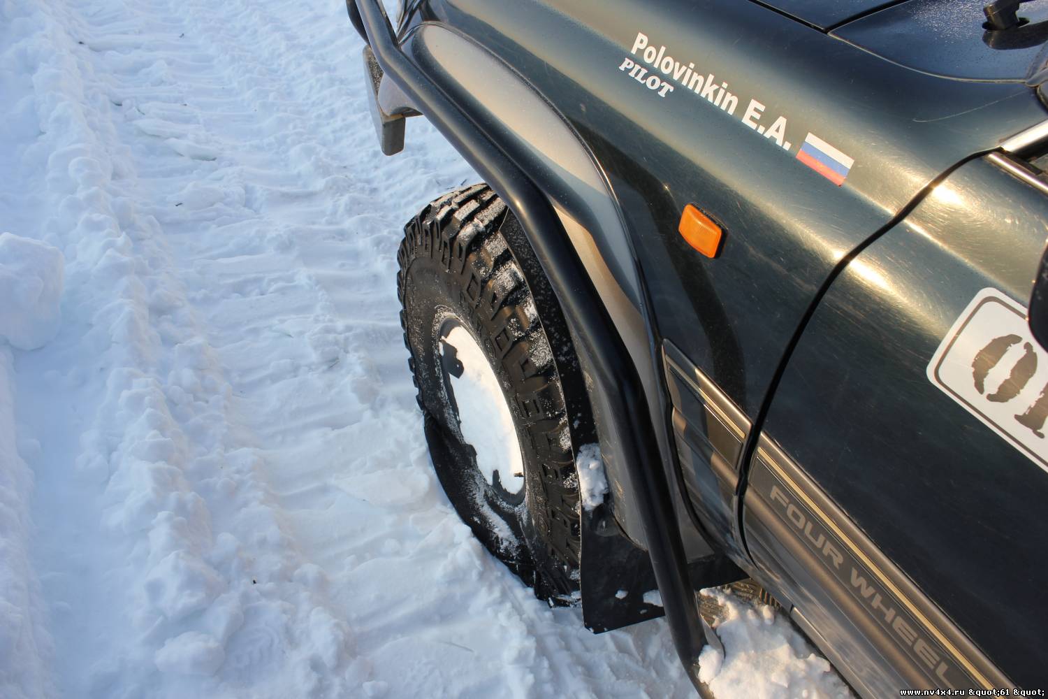

Тебе так кажется! Нагрузки при нулевом давлении очень велики, по этому незначительное добавление газа, особенно если колеса чуть вывернуты, часто приводит к разбортированию. Но, это не беда, это опыт, полезный опыт!!!  На этих фото давление 0,2-0,3Атм., но при таком давлении прижим борта шины к диску очень слабый и воздух просачивается наружу, таким образом часто в моих колесах вообще был полный "ноль", но мы прошли до Норильска и обратно и ни разу не разулись!
Прикрепления: 5834211.jpg (139.6 Kb) · 6865955.jpg (145.5 Kb)

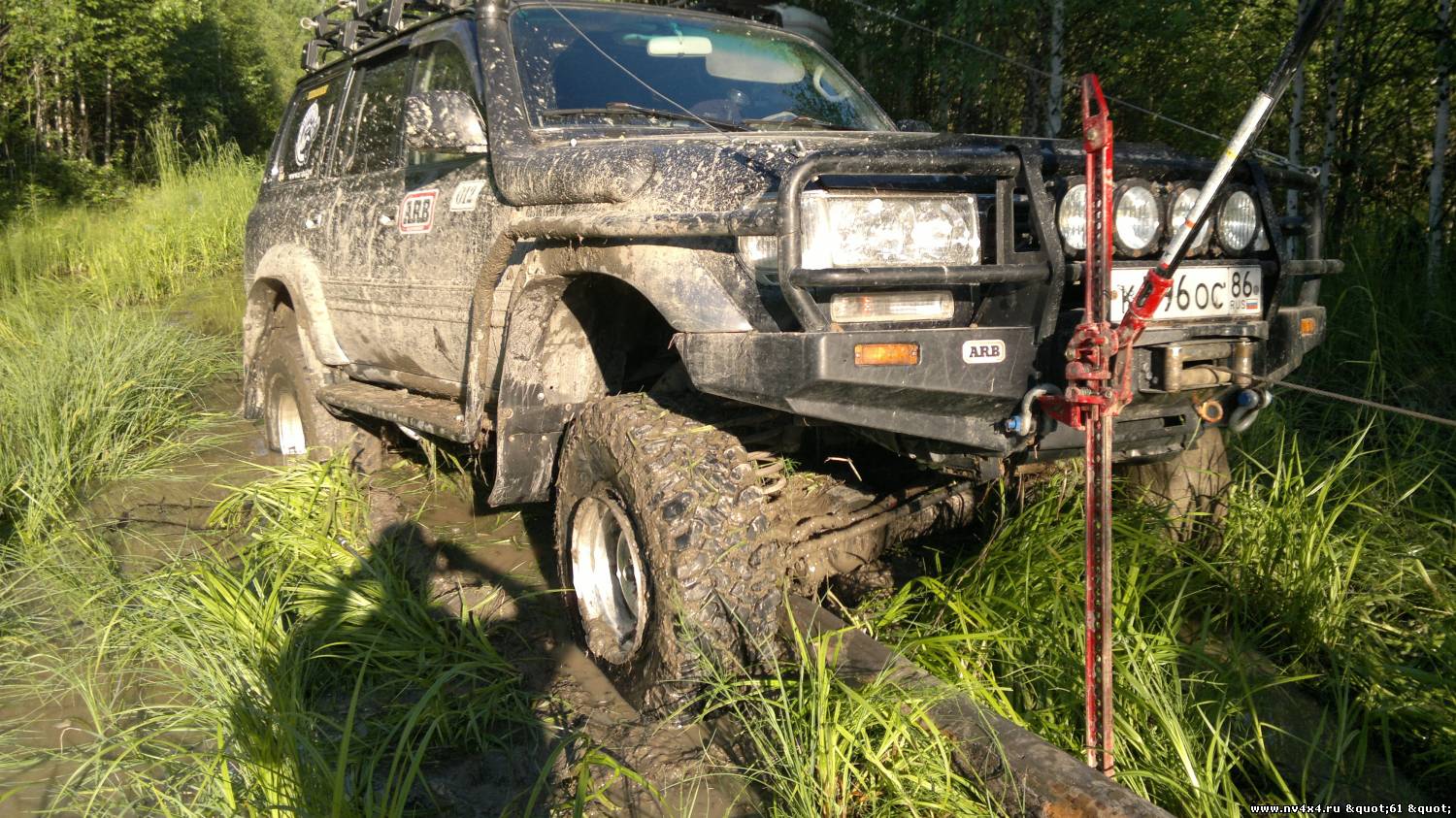

ДвенадцатыйДата: Воскресенье, 24.03.2013, 02:46 | Сообщение # 485
Прикрепления: 9173034.jpg (145.2 Kb)

леший86Дата: Воскресенье, 24.03.2013, 17:20 | Сообщение # 488
Буду умнее smile
Добавлено (24.03.2013, 17:20)
У меня разулось заднее!
4ЁрфИкДата: Воскресенье, 24.03.2013, 17:47 | Сообщение # 489
Цитата (леший86)
Буду умнее
Диски еще могут быть ХРЕНОВЫЕ. Возьми за правило не сдувать до 0,2 а к примеру до 0,5 - сейчас тебе нет сильной разницы в 0,3 очка.
леший86Дата: Воскресенье, 24.03.2013, 17:52 | Сообщение # 490
Ошибаешься , айроки на0.5 вообще не плющатся и не едут! Начинают работать с 0.3
Добавлено (24.03.2013, 17:52)
На масленице на 0.2 газовал в пол и все О'К

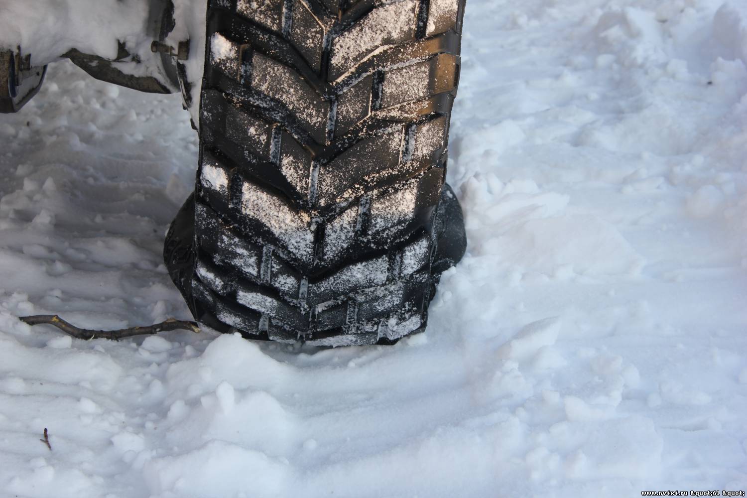

ШевгенДата: Воскресенье, 24.03.2013, 18:35 | Сообщение # 491
4ЁрфИк, так-то у него бэдлоки. Какие нах 0.5?
Прикрепления: 9739159.jpg (209.5 Kb)
ДенисНВДата: Воскресенье, 24.03.2013, 22:04 | Сообщение # 492
4ЁрфИк, ты вроде не первый день в теме и такое говоришь!!! Приоткрою занавес: разница в 0.3 очка не важна если у тебя было 2.0 очка а ты спустил до 1.7 (я про проходимость имею ввиду) но когда давление ниже 0.5 то важен каждый грамм воздуха!!!
ДвенадцатыйДата: Воскресенье, 24.03.2013, 22:40 | Сообщение # 493
ДенисНВ, стопудово!
А еще есть такой вариант: начинали рубиться в районе обеда, температура окр.среды была -5*С., давление в шинах было выставлено, например 0,1Атм.  Прошло 4-5 часов, вечерееет и, ясен пень, холодает! Температура опустилась до -10, а внутренний объем воздуха 36" колеса, как мы знаем, очень велик и постепенно начинает реагировать на понижение температуры. Физику, надеюсь все в школе учили?! А она гласит: чем ниже температура воздуха, тем ниже скорость движения его молекул, следовательно и ниже давление этого воздуха на стенки сосуда! Иными словами при похолодании мы получаем понижение давления в шинах, и в них от 0,1Атм. остается не просто НОЛЬ, а очень даже может быть что и разряжение и самостоятельное разбортироваие при малейшей "помощи". Надеюсь многие видели что происходит с пустой, закрытой пластиковой бутылкой, вынесеной из машины на улицу, она сама начинает сжиматься, пытаясь "разбортироваться". А если добавить сюда, вполне вероятную, утечку воздуха через неплотно прилегаюшие борта шины к диску, то вообще все сходится!
Мораль тут проста,-если играешь с такими критическим давлениями на холоде, обязательно следи за давлением в шинах!
Шевген помнит и не даст мне соврать,- во время поездки в Норильск, я 4-5 раз в день замерял давление в шинах,если что-подкачивал. А вечером, на ночевку обязательно качал колеса до 1,5-1,8Атм., готовясь к ночным морозам за -30*С, что бы утром не оказаться на "треугольных" колесах...
