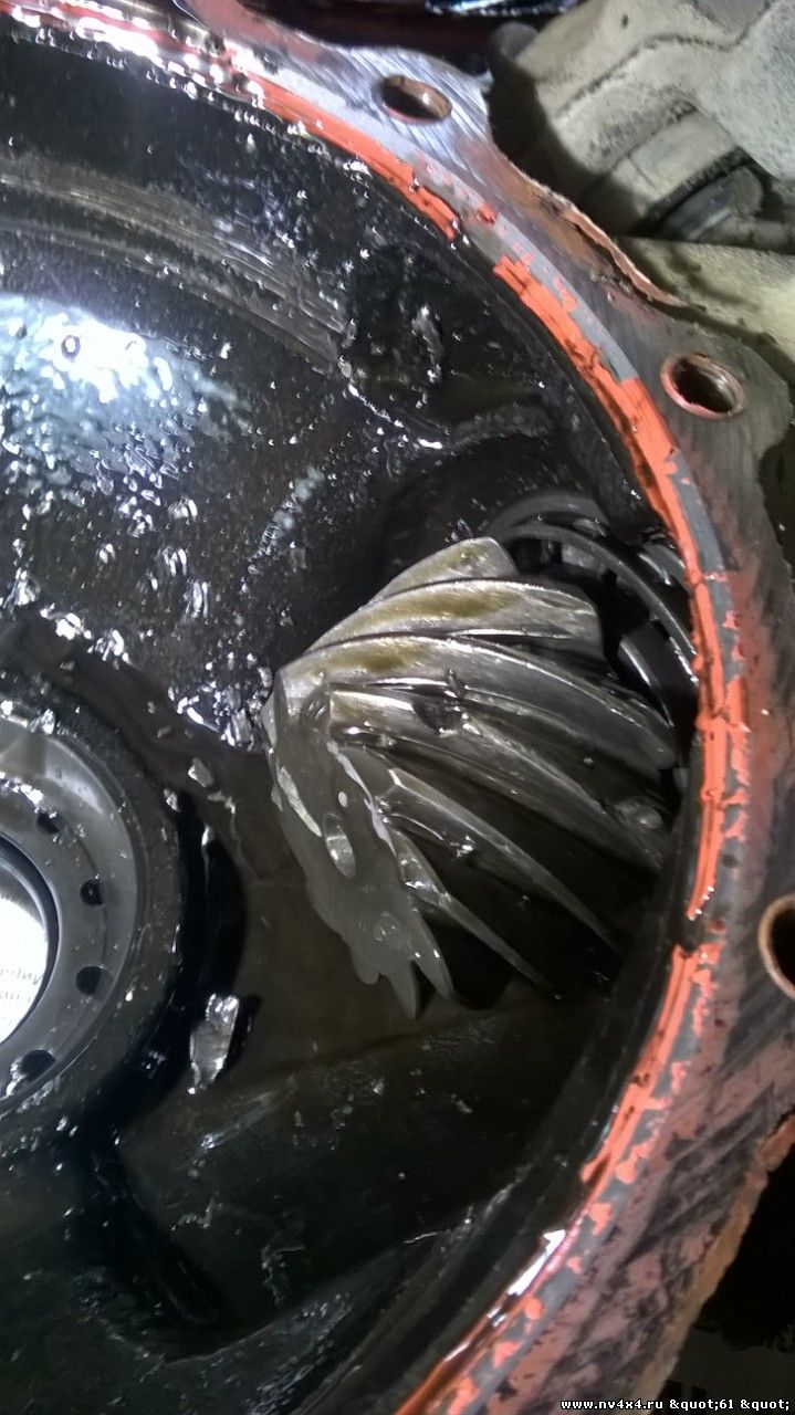

Не хочу плодить темы, решил эту поднять. Сегодня случилась аказия. На РВД порвал родные пары (4,3 вроде как).
Вот думаю поменять на 4.88 поглядываю на пары NITRO кто что скажет?

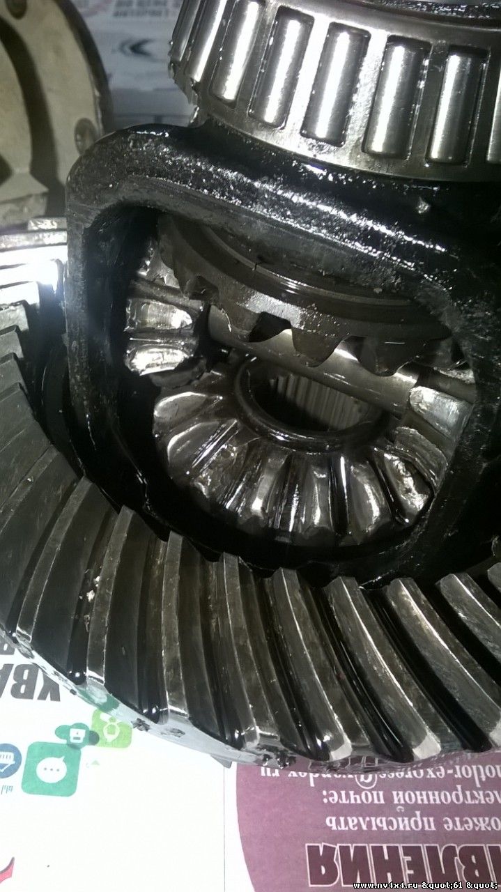

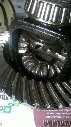

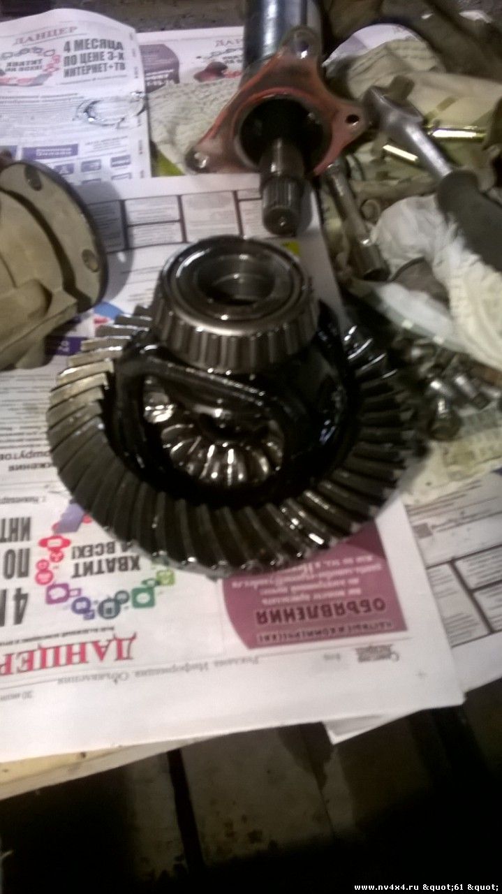

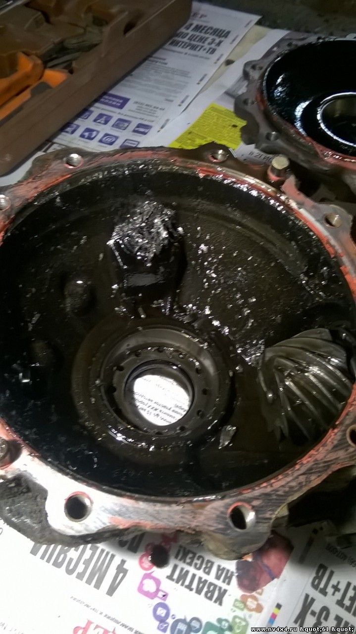

АртёмДата: Среда, 13.04.2016, 13:39 | Сообщение # 50
Как то так
Прикрепления: 2433974.jpg (200.1 Kb) · 0124754.jpg (155.9 Kb) · 5811127.jpg (218.3 Kb) · 4214955.jpg (218.7 Kb)
