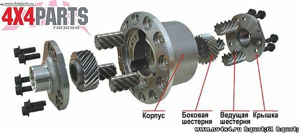

ну вот и я стал обладателем ГП 4,88 в сборе с самоблоком Truetrac...

Трутрак - обычный самоблок квайф. Коэффициент блокирования примерно 80%
У меня в заднем мосту что-то похожее стоит... но не Трутрак конечно
ни себе куя surprised поясни!
ШевгенДата: Среда, 22.05.2013, 16:42 | Сообщение # 21
Чего пояснять? Червячный самоблок. Коэффициент блокирования зависит от угла зубьев.
Более подробно - гуглите

Шевген, Если ты про Тагира то у тебя стоит обыкновенный лок как на бтерах только в корейском исполнении завареный что бы не кто не дагодался у меня есть такой почти новый если хош забирай. Что на картинки это тоже у наших украли на шишиги такие же стоят называеться винтовая блокировка тема не плохая только не для оборотистой трансмиссии.
ШевгенДата: Среда, 22.05.2013, 21:38 | Сообщение # 23
На большинстве Тагеров после 2008 г.в. стоит червячный квайф.
Yurik, давай на спор мой задний мост разберем и посмотрим smile

Вот по ссылке мой диф: http://korandovod.ru/forum/index.php?showtopic=18791&hl=
