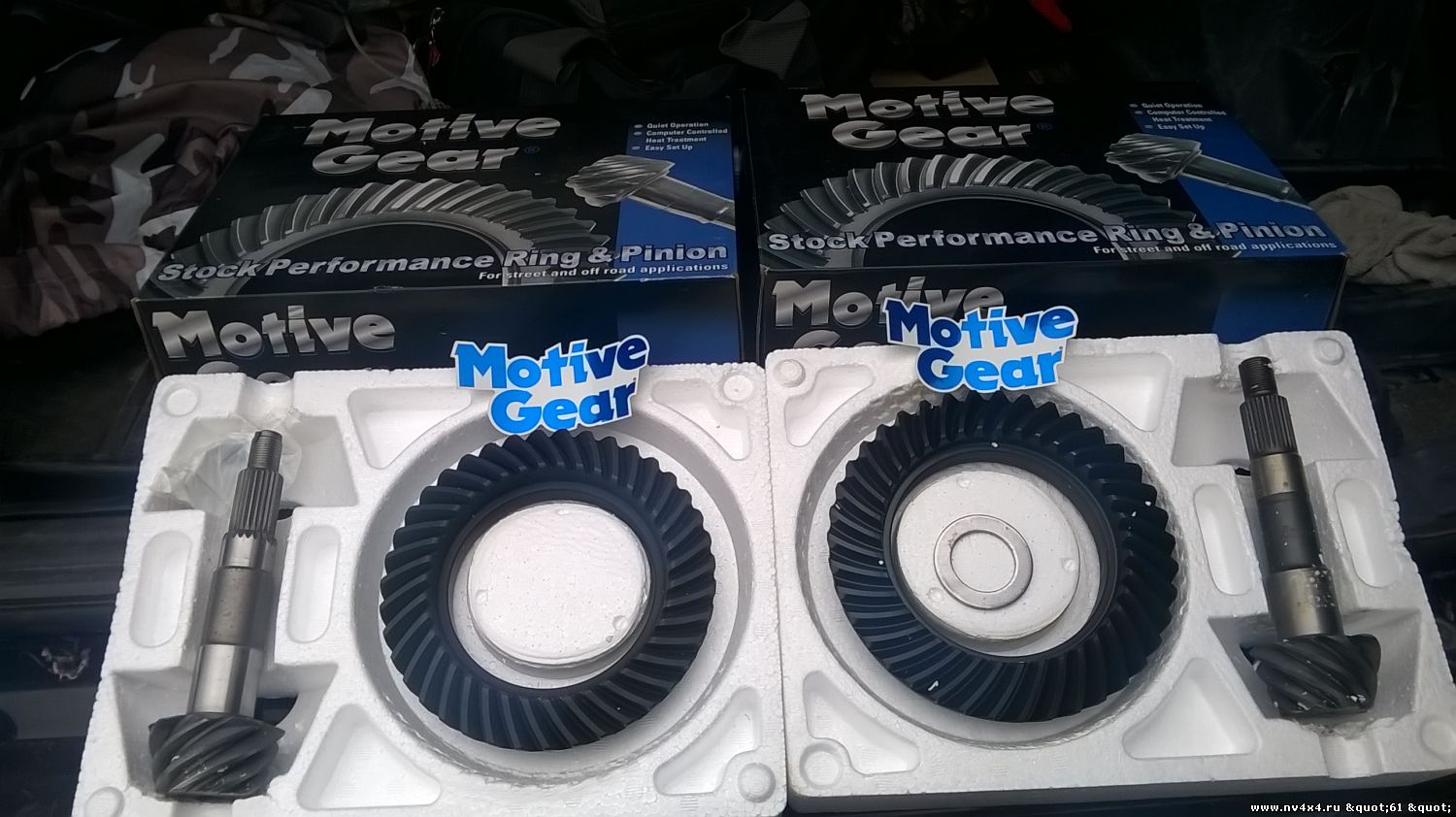

АртёмДата: Четверг, 21.04.2016, 18:36 | Сообщение # 55
Вообщем пришли пары. Буду ставить эти
39/8=4,875
Прикрепления: 2864830.jpg (140.6 Kb)
ДвенадцатыйДата: Четверг, 21.04.2016, 19:46 | Сообщение # 56
Цитата Артём ()
39/8=4,875
Хороший выбор, в плане передаточного числа. По производителю ни чего пока сказать не могу, не юзал и ни от кого отзывов пока не слышал....

АртёмДата: Четверг, 21.04.2016, 20:00 | Сообщение # 58
Пары буду ставить вместе с блокировкой. Сразу все до кучи. Анатолий меня все таки надоумил.
ДвенадцатыйДата: Четверг, 21.04.2016, 20:03 | Сообщение # 59
Вот это праальна! там и корпус дифа крепче будет.

АртёмДата: Четверг, 21.04.2016, 21:03 | Сообщение # 62
Цитата Andrey ()
Какая блокировка будет?
ARB

YurikДата: Пятница, 22.04.2016, 10:25 | Сообщение # 65
Я же выкладывал про пары мотя гир косячные они, там посадочное место под подшипник на 3 мм меньше.
