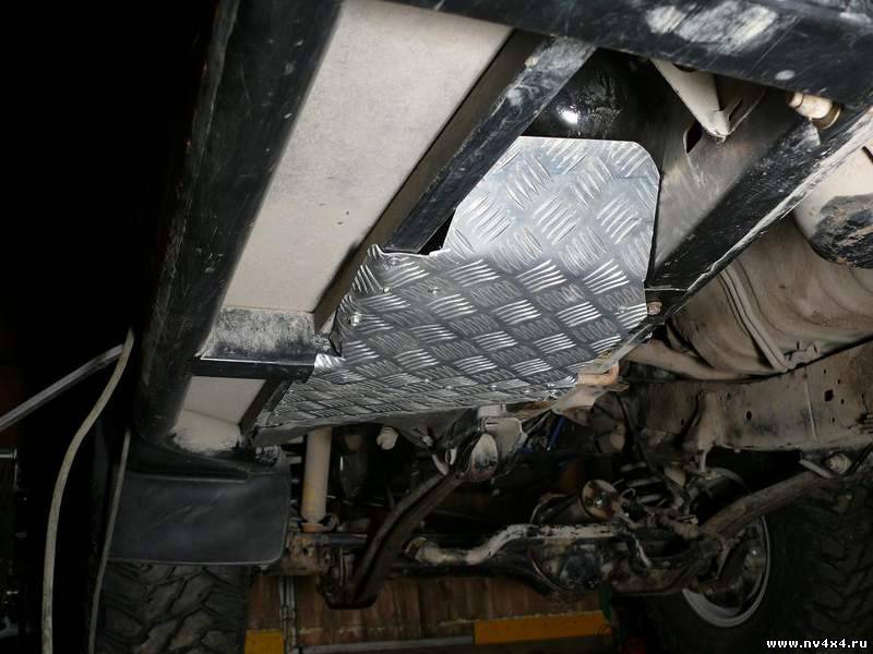

СruiserШтернДата: Воскресенье, 23.01.2011, 00:26 | Сообщение # 2

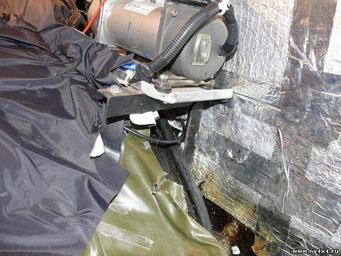

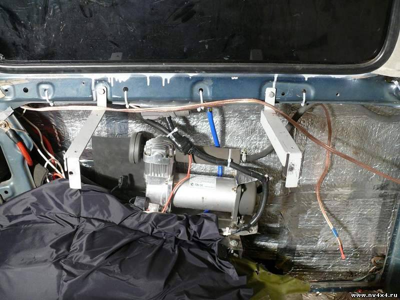

Теперь описание по пневме. По порядку.

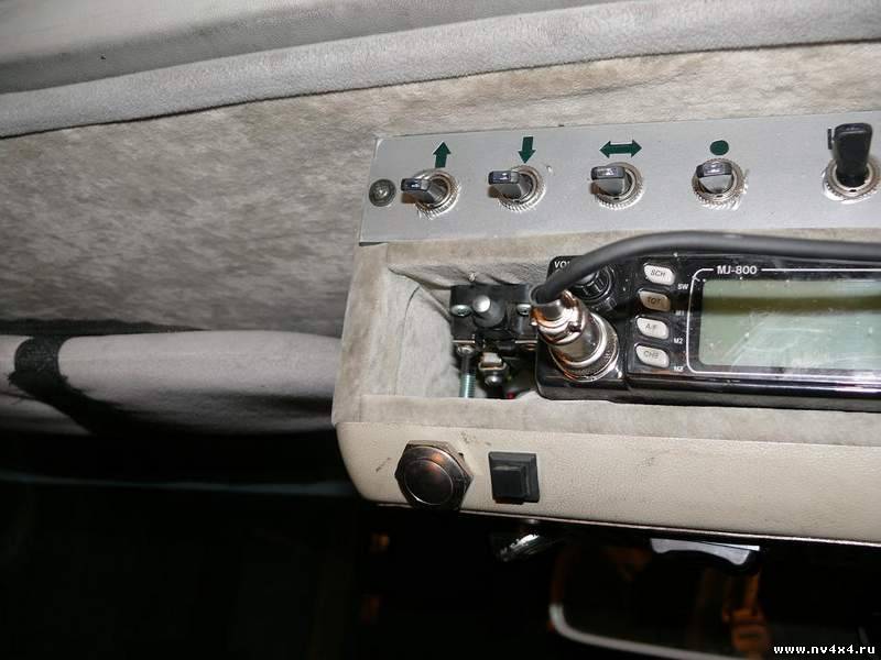

Компрессор стоит в правом крыле. рядом с ним размещен пневмо реле для отключения компрессора при 10 атмосферах. Помимо этого включения пневмо реле в рабочее состояние управляется тумблером с потолочной консоли.
Здесь потребуется.
Компрессор, тумблер (можно с подсветкой), фитинг - тройник, 3 фитинка на 1/4, 5 хамутов, провода, шланги

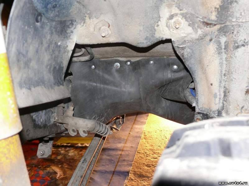

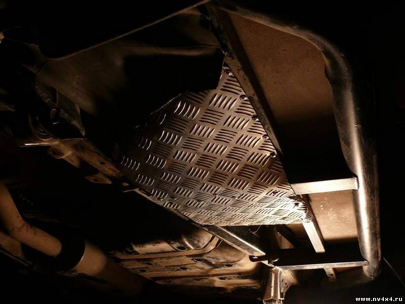

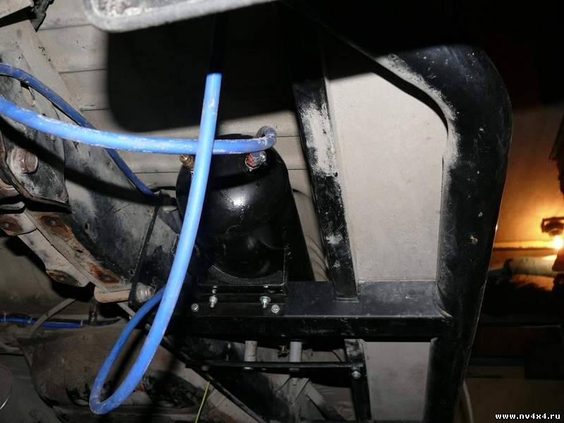

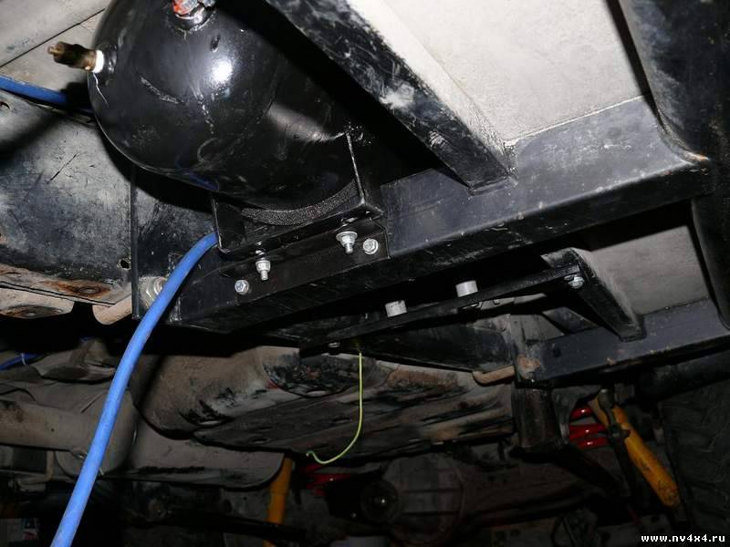

Далее от этого блока шланг тенится к ресиверу Под левый порог водителя.
Там он входит в ресивер. В ресивере у меня 6 дырок.
1 - вход с компрессора
2 - выход с ресивера на разводку
3 - спускной клапан
4 - Сливной клапан
5,6 - заглушки.
Здесь потребуется
- Ресивер - его может в принципе за пузырь сделать любой токарь вмонтировав в огнетушитель резьбу под фитинги
- 2 фитинга 1/4, фитинг спускной клапан, фитинг сливной клапан, 2 фитинга заглушки (у меня они нужны). Шланги, 2 хамута

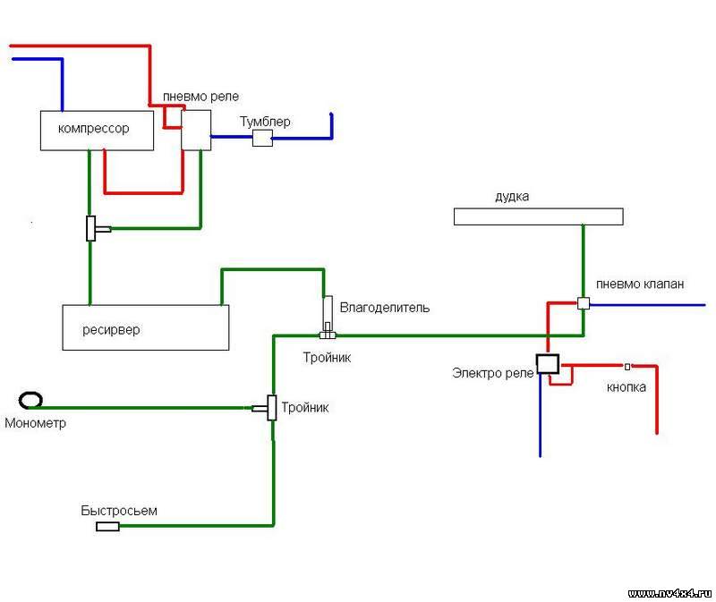

Далее от этого блока шланг идет на разводку.

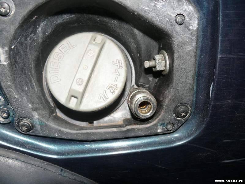

С этой разводки воздух через влагоделитель направляется на быстросьем для подкачки колес и на пневмодудку.
Здесь потребуется.
Тройник, влагоделитель (желательно чтоб он по резьбе совпал с тройником)
3 фитинга 1/4, фитинг быстросьем, много шланга, 4 хамута.
Про быстросьем и подкачку думаю понятно раскажу про дудку.

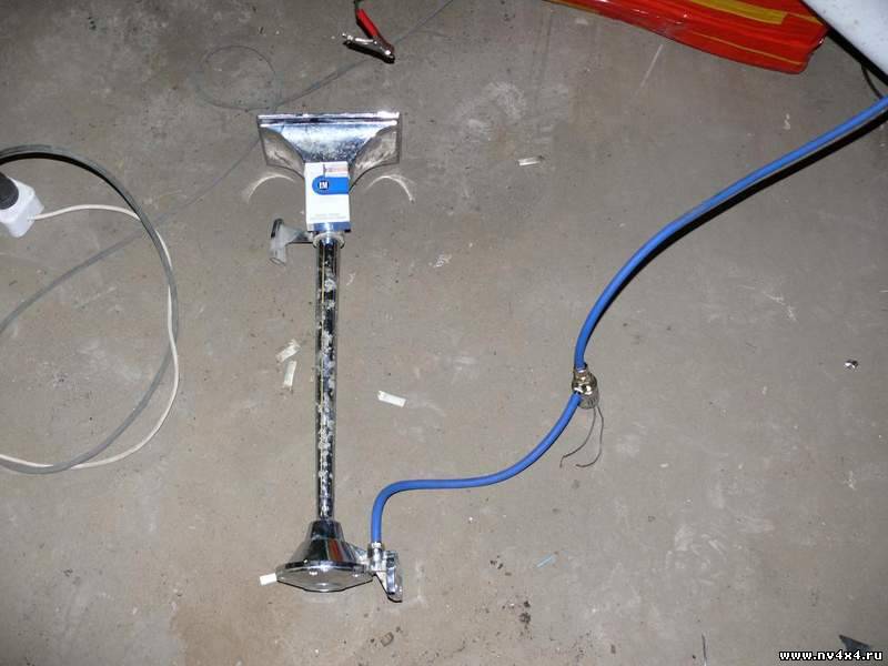

С этого тройника шланг тянится на морду где предпологается будет дудка. Там шланг входит в пневмо клапан (продаются в магазине запчастей для грузовиков, бывают разные). пневмоклапан приводится в действие срабатыванием обычного электрического реле, которое в свою очередь включается кнопкой без фиксации. Поче му через реле. Клапан берет на себя много тока что быстро убивает кнопку, пэтому на кнопку завязана релюха для уменьшения нагрузки на нее.
Здесь понадобится.
Дудка, пневмоклапан, электро реле, кнопка без фиксации, фитинг 1/4-мама. 3 хамута. Остальные фитинги как правило с дудкой и клапоном продают в комплекте.

Вот описание чуть ниже схема
На схеме все расписанно поясню по полоскам.
Красная +
Синяя -
Зеленая шланг
