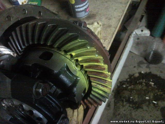

Собрал редуктор с парами 4,88 ......но angry мля не хватает опыта в таком деле . Зазоры на биение выставил более-менее,но вот ПЯТНО КОНТАКТА-(задница для меня) по фото видно пятно убежало наружу-не есть гут

ШевгенДата: Воскресенье, 18.11.2012, 20:58 | Сообщение # 27
Шайбы регулировочные в хвостовике добавляй

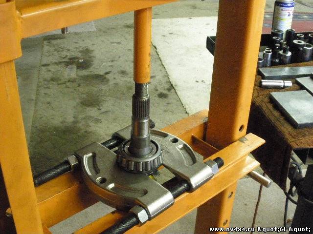

franzusДата: Воскресенье, 18.11.2012, 21:12 | Сообщение # 29
мне бы вот такой сьёмник сооруидть.потому-что часто надо снимать подшипник для регулировки (экспериментировать с шайбами)......и кстати кто может подсказать где взять эти шайбы.....может от УАЗА

Замена главных пар и регулировка Пятна контакта
От УАЗа не советую, лучше купить родные. А вообще, спроси у Шумахера, ему точили шайбы
YurikДата: Понедельник, 19.11.2012, 09:40 | Сообщение # 31
franzus, Съёмник такой есть в континенте. Шайбы надо точить и закаливать. А насчет твоей реплики алкашей и шкуродеров ты погорячился вы хотите сами хорошо получать и минимум платить такого в жизни не бывает. Тебе же говорили куда аброщяться подъехал уже бы давно решили бы твою проблему.

YurikДата: Понедельник, 19.11.2012, 09:48 | Сообщение # 33
franzus, а по пятну контакта соток 5 добавь для начала

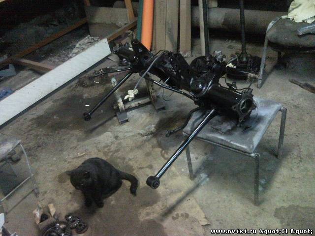

franzusДата: Понедельник, 03.12.2012, 23:09 | Сообщение # 36
вообщем перебрал мост покрасил и т.д.

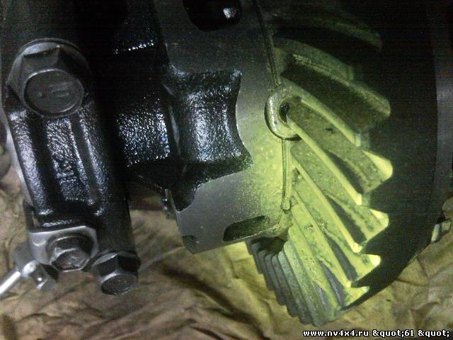

franzusДата: Понедельник, 03.12.2012, 23:12 | Сообщение # 37
Добились (со специалистом) пятна контакта
Прикрепления: 1353180.jpg (175.8 Kb)

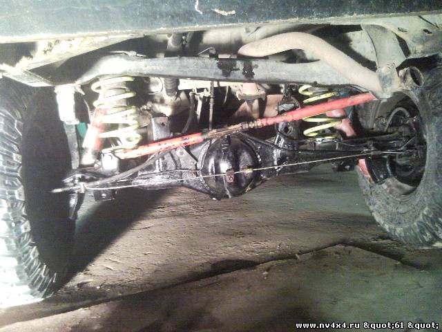

franzusДата: Понедельник, 03.12.2012, 23:17 | Сообщение # 40
поставил
Прикрепления: 3207006.jpg (200.6 Kb)
