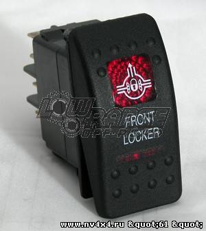

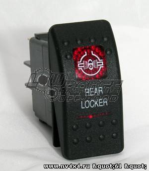

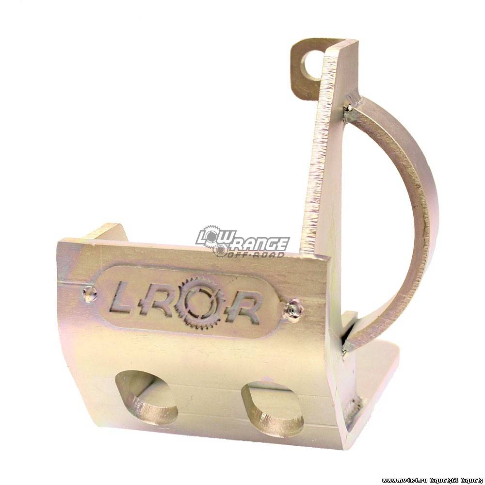

Заказал:
1. Кнопка для включения задней электроблокировки а-ля ARB,
2. Кнопка для включения передней электроблокировки а-ля ARB,
3. Защита электромотора включения электроблокировки .
Дальше продолжать?

http://www.nv4x4.ru/_fr/17/8262649.jpg
Вот эта защита уже ближе к теме.
Дело в том ,что заводская защита моторчика прикрывает только фронт и верх.А низ остаёться открытым.
ХариусДата: Среда, 12.12.2012, 15:29 | Сообщение # 56
Ты вздумал учить Toyota ? biggrin
Что показывает практика, ты в курсе ? Ломается то, что сами налепили.А заводское низуя.

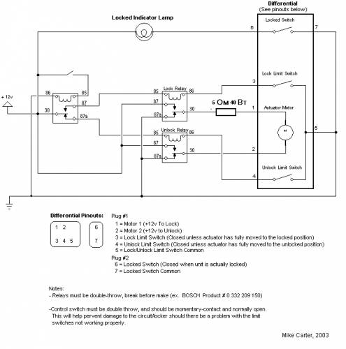

Сегодня наконец-то добрался до своей  блокировки заднего моста .Взял этот пучок проводов с релюшками (т.е.собраная схема по "схеме" biggrin ) подсоединил к фишке моторчика ......включаю и вот .....схема -то работает ,НО неправильно .
-при включении т.е. подаю постоянный "плюс".....или тупо включаю блокировка -разблокируемая
-при выключении -заблокирована
Это что получается? Если питание исчезнит ,и я буду ехать 120 км. в час ....произойдёт заблокирование....
чушь какая-то
Корифеи в электрике -подскажите в чём заковыка

aleksis777Дата: Пятница, 14.06.2013, 02:10 | Сообщение # 64
Толя, а не пробовал ли ты провода толстые на моторчике поменять местами?
Нету у меня машины.
Ничего я не строю.
franzusДата: Пятница, 14.06.2013, 09:35 | Сообщение # 65
aleksis777,  У меня вся проводка самопальная .А по схеме это какие ?
Сообщение отредактировал franzus - Пятница, 14.06.2013, 09:35
aleksis777Дата: Пятница, 14.06.2013, 10:59 | Сообщение # 66
ДВА ТОЛСТЫХ ПРОВОДА НА МОТОРЧИКЕ!!!!!!!
