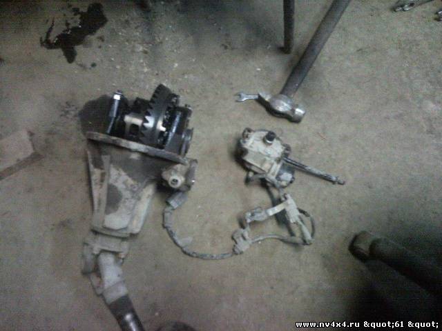

franzusДата: Среда, 31.10.2012, 21:30 | Сообщение # 15
раскидал мост.буду ревезировать.
Прикрепления: 5246284.jpg (184.1 Kb) · 9716488.jpg (165.5 Kb)

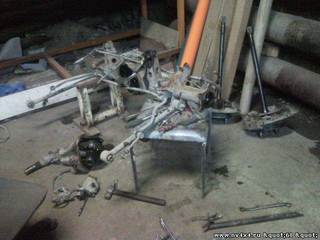

franzusДата: Среда, 31.10.2012, 22:08 | Сообщение # 16
теперь осталось:
Прикрепления: 9935691.jpg (55.2 Kb)

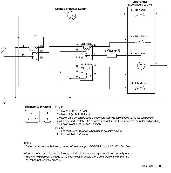

franzusДата: Суббота, 10.11.2012, 16:13 | Сообщение # 20
У меня вопрос к тем кто сталкивался с эл. моторчиком блокировки.
1-как правильно втсавить моторчик обратно (гдето на фуруме Крузаковском читал, но не могу найти инфы)
2-как замостырить самодельный блок управления моторчиком........или укого есть схема.
ХариусДата: Суббота, 10.11.2012, 16:39 | Сообщение # 21
Толян, угадай с трех раз , у кого есть схема surprised
Пока нет блока, моторчик не ставь.
Сопротивление 5 Ом 40 Вт не ставь вообще.
Прикрепления: 0826465.gif (13.0 Kb)
Сообщение отредактировал Хариус - Суббота, 10.11.2012, 16:43
franzusДата: Суббота, 10.11.2012, 20:49 | Сообщение # 22
Хариус, Спасибо ...осталось английский выучить biggrin ......а почему не ставить 5 Ом 40 В?
