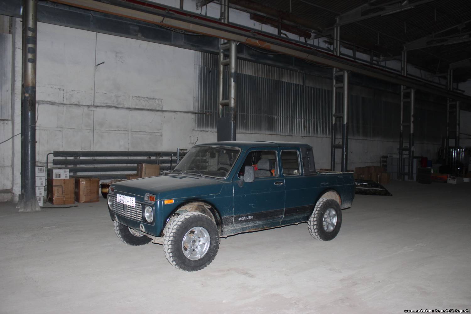

БерсДата: Четверг, 02.05.2013, 14:44 | Сообщение # 19
Сообщений: 51
pers, сам, собственными ручонками порезал все арки, как на прошлом уазе, так и на нынешней ниве. задние арки на ниве после резки товарищ заварил (подготовка моя).
сам делать не буду, а подсказать на месте, в процессе работы могу. согласен с Dexter_86RUS машинку нужно к своим рукам приучать (или руки к машинке) потом в дали от цивилизации пригодится. ИМХО джипер должен быть разносторонне технически развит.
