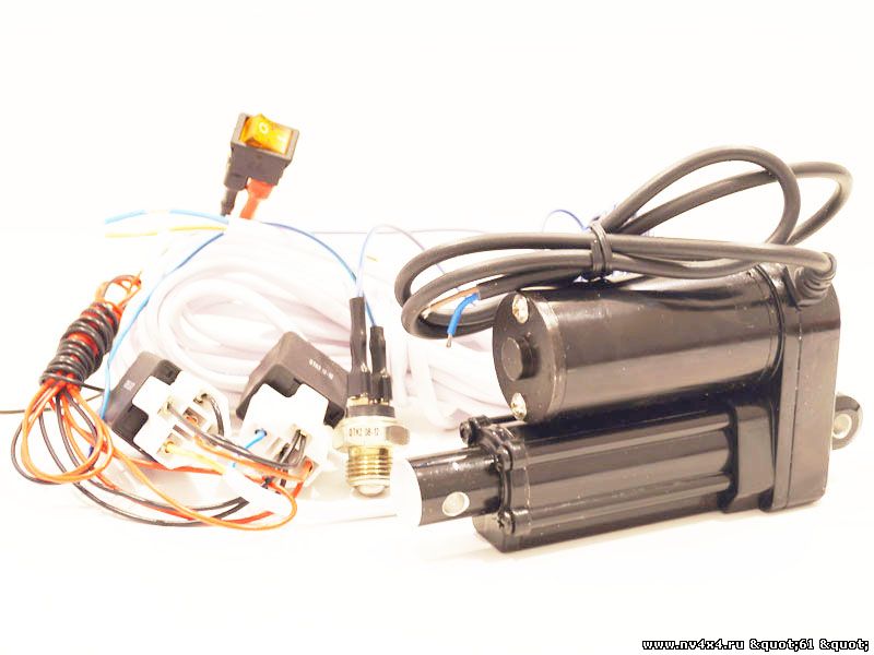

СruiserШтерн, у вас такой привод стоит ? http://www.bloksport.ru/index.p....-detail
Прикрепления: 3354080.jpg (90.5 Kb)

СruiserШтернДата: Четверг, 20.11.2014, 16:22 | Сообщение # 48
