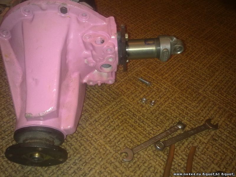

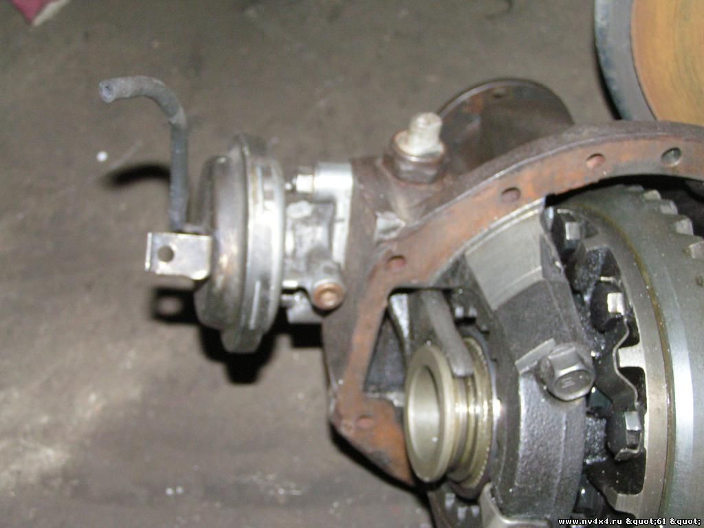

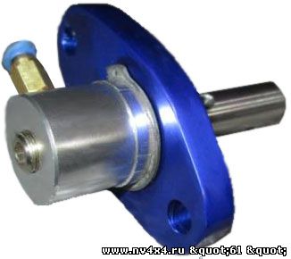

Вот такой актуатор:
А вот народ делает вакуумное включение:
И пневматическое:
Прикрепления: 9122585.jpg (15.7 Kb) · 6303042.jpg (72.3 Kb) · 9537449.jpg (146.1 Kb)
СruiserШтернДата: Пятница, 21.11.2014, 13:13 | Сообщение # 59
вот это мне вот интересно очень. и цена адекватная. А как возрат происходит интересно
ХариусДата: Пятница, 21.11.2014, 13:14 | Сообщение # 60

Интересно, только редуктор надо разбирать и крепить вилку на этот шток.
ШевгенДата: Пятница, 21.11.2014, 13:16 | Сообщение # 61
Цитата Хариус ()
Понятно.
устанавливается взамен моторчика, не снимая редуктора
На задний мост актуатор пока в разработке
