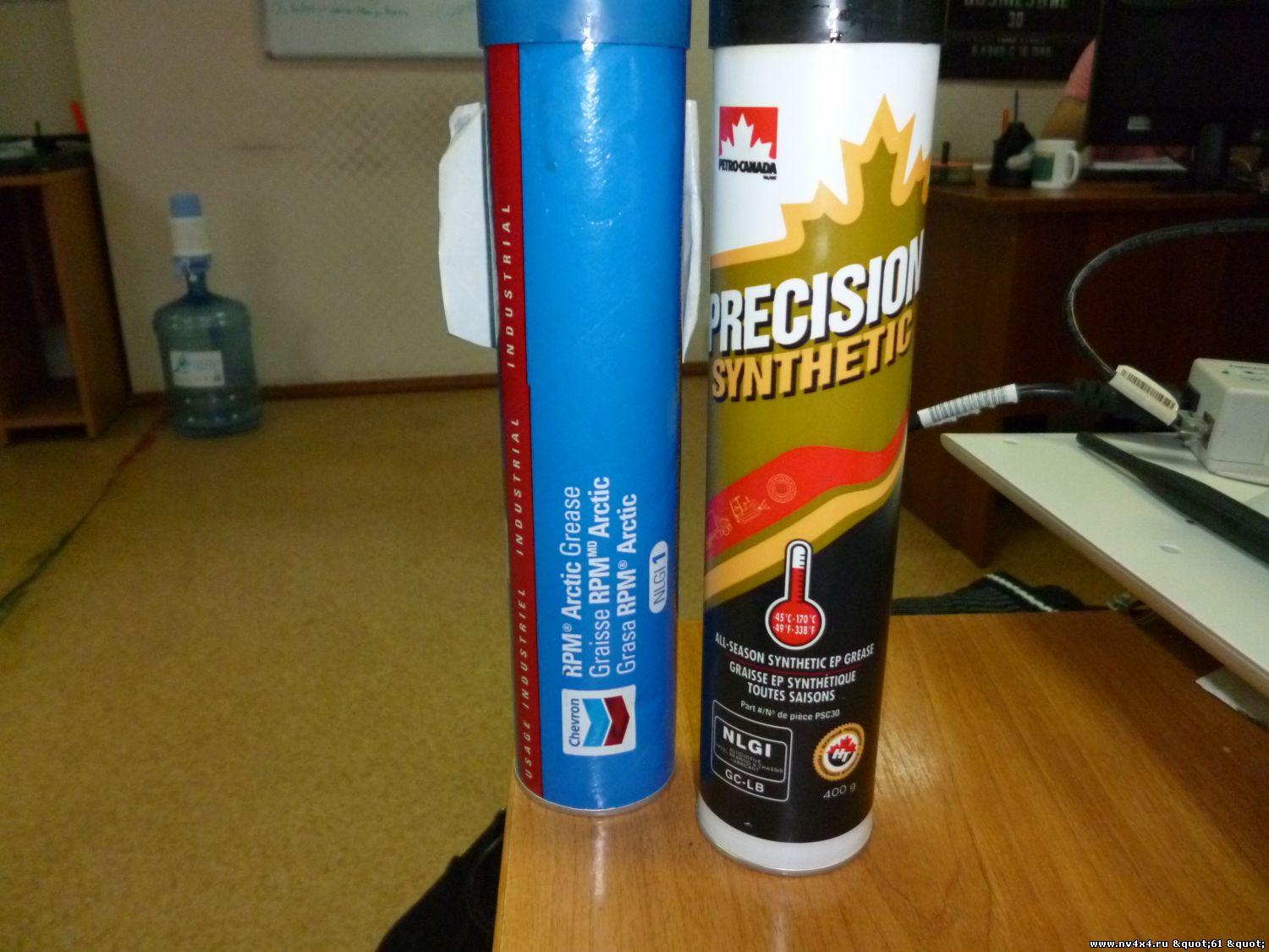

LionTecДата: Среда, 10.12.2014, 13:40 | Сообщение # 46
Вдруг кому интересно, нашел даже две целевые "зимние" консистентные смазки от нормальных брендов.
У Петры еще и молибденовая для шрусов есть такая же.. Брал у официалов Петро-Канады в Вартовске, Северный Альянс.
Прикрепления: 7453138.jpg (137.0 Kb)
