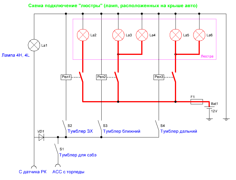

MARMOTA, я не понял какое и зачем реле которое стоит первое в цепи, точнее которое коммутирует разные управляющие фазы
ШевгенДата: Суббота, 16.04.2011, 10:50 | Сообщение # 27
orks, он хочет, чтобы:
а) при сотрудниках ГИБДД отключить тумблерок и головной свет мог включаться только по включению понижайки
б) в остальных случаях чтоб головной свет работал при любых условиях (тумблерок вкл)
MARMOTAДата: Понедельник, 18.04.2011, 07:19 | Сообщение # 28

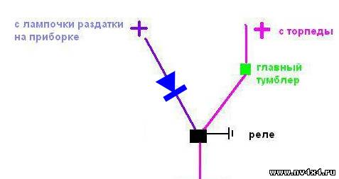

очень нужное замечание от Orksa, по поводу диода на пути от лампочки раздатки...тоесть нужно еще врезать диод, чтобы лампа раздатки не загоралась при работе от главного тумблера! сегодня наверно подключу всё хозяйство...
Сообщение отредактировал MARMOTA - Понедельник, 18.04.2011, 07:20
ШевгенДата: Понедельник, 18.04.2011, 08:43 | Сообщение # 29
Про диод - тема
MARMOTAДата: Понедельник, 18.04.2011, 08:47 | Сообщение # 30
Шевген, ага ...Олег четко это подметил...и вероятнее всего 1 релюха там и не нужна в принципе...
ШевгенДата: Понедельник, 18.04.2011, 09:00 | Сообщение # 31
Тогда наверное два диода... Хотя плюс с лампы ничему не помешает

а диод то там нах?
orksДата: Среда, 27.04.2011, 00:55 | Сообщение # 36
Двенадцатый, чтобы когда ты пользуешься люстрой через тумблер не светилась на панели лампочка полного привода... как то так... короче можно и без него, но с ним лучше biggrin
orksДата: Среда, 27.04.2011, 00:59 | Сообщение # 37
кстати чтобы не мудрствовать лукаво и не париться с подбором потенциала можно тупо воткнуть светодиод будет доп индикация полного привода и рабочее решение вопроса...

MARMOTAДата: Четверг, 28.04.2011, 07:21 | Сообщение # 42
Quote (Двенадцатый)
я бы сделал так: собрал две цепи на люстру.
1.цепь которая нужна тебе: плюс-тумблер-реле-люстра.
2.цепь для ГАИ:плюс от датчика включения понижайки (либо включения блокировки) который идет на лампочку-сигнализатор(оба этих датчика имеются у Сурфа на РК)-тумблер-реле-люстра.
ВСЕ ПРОСТО!токо силовые провода на реле-люстру надо отдельно тянуть от АКБ,ну это в любом случае...
Двенадцатый, я так и сделал smile на схеме так и нарисовано... диод врезал в цепь для того чтобы при включении первой цепи не загоралась лампочка-сигнализатор раздатки на панеле приборов от второй цепи ... ЯЖ НЕ БУДУ НА КАЖДУЮ ЦЕПЬ ПО ТРИ ТУМБЛЕРА СТАВИТЬ smile две цепи выходят на 3 тумблера :три тублера включают отдельно каждый - 1)передние две центральные фары, 2)передние две боковые фары, 3) задняя ...для удобства...
и один тумблер основной секретный (тот который ты написал не там стоит) для переключения между двумя цепями....точнее сказать для полного отрубания первой цепи...!!! когда приезжаешь на осмотр, то просто его выключаешь и без включения раздатки остальные три тумблера работать не будут хоть утыкайся...люстра не будет светить пока раздатку не включишь!!!!!!!...если нужно светить без раздатки, то просто снова включаешь этот тумблер и он дает работу трем остальным для включения люстры...при этом так как врезан диод лампочка-сигнализатор включения раздатки не загорается...а без диода бы загоралась...а нах она-лампочка-сигнализатор мне нужна чтобы светилась если раздатка не включена? smile силовой провод на люстру протянут от АКБ отдельно smile
Двенадцатый, orks, об чём выв спорите не пойму ??? biggrin
Сообщение отредактировал MARMOTA - Четверг, 28.04.2011, 07:58
ШевгенДата: Четверг, 28.04.2011, 09:03 | Сообщение # 43
MARMOTA, да просто схема не очень грамотно нарисована, вот у них и закрались сомнения smile
Но я лично понял, что к чему

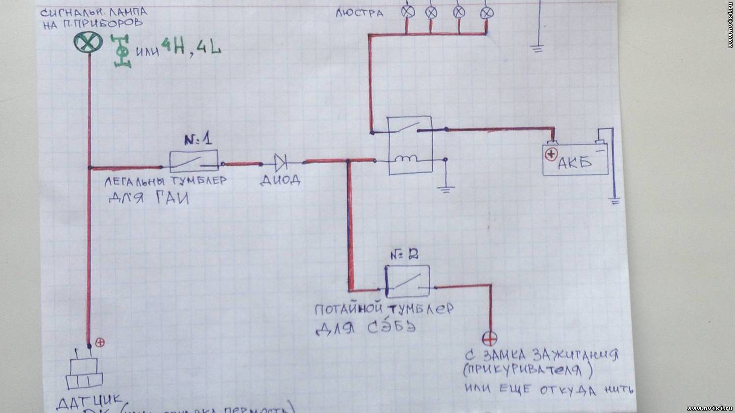

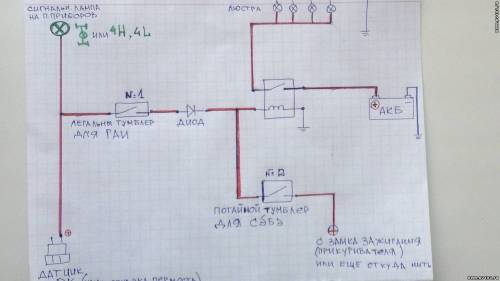

ДвенадцатыйДата: Пятница, 29.04.2011, 10:24 | Сообщение # 46
Вот,пробный вариант выложить чертеж-рисунок,пока качество не очень...
Добавлено (29.04.2011, 10:24)
если я правильно не ошибаюсь схема должна выглядеть ТАК!?
Тогда объясните мне зачем тут диод?
На техосмотре показываем включеную блокировку и вкл.люстру тумьлером номер 1.
В мирской жизни пользуемся тумблером номер 2. похоже все просто!?
Прикрепления: 6437063.jpg (91.9 Kb)
ШевгенДата: Пятница, 29.04.2011, 10:26 | Сообщение # 47
Если есть тумблер №1, то и диод не нужен (если не забываем при включении тумблера №2 выключать тумблер №1).
У Мармоты тумблер для гаи отсутствует smile
ДвенадцатыйДата: Пятница, 29.04.2011, 10:32 | Сообщение # 48
Шевген, ну если отсутствует тумблер для ГАИ,тогда у него люстра бут включаться сама при вкл блокировки!
ШевгенДата: Пятница, 29.04.2011, 10:44 | Сообщение # 49
Двенадцатый, неа smile Сейчас нарисую всю схему.

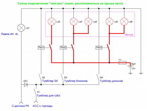

ШевгенДата: Пятница, 29.04.2011, 11:09 | Сообщение # 50
Вот нарисовал. Вроде грамотно получилось smile
Прикрепления: 1833217.gif (16.3 Kb)
