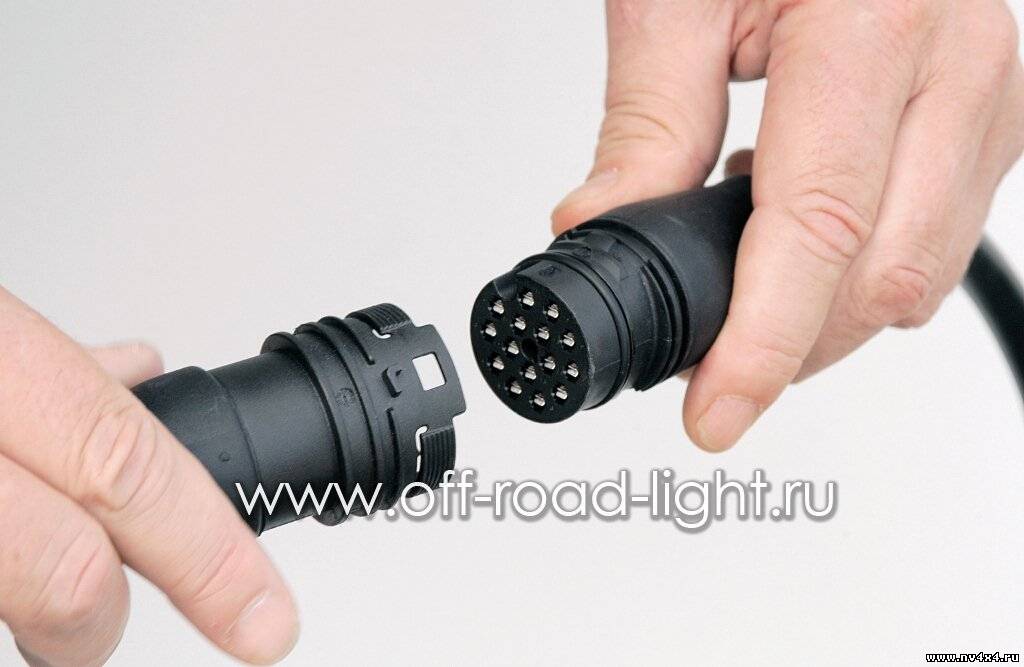

Штекер герметичный - быстросьем.

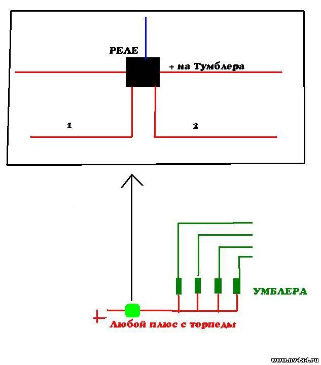

Теперь как сделать разводку указанно ниже
Прикрепления: 7666263.jpg (71.5 Kb)

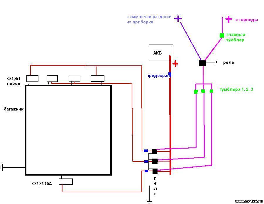

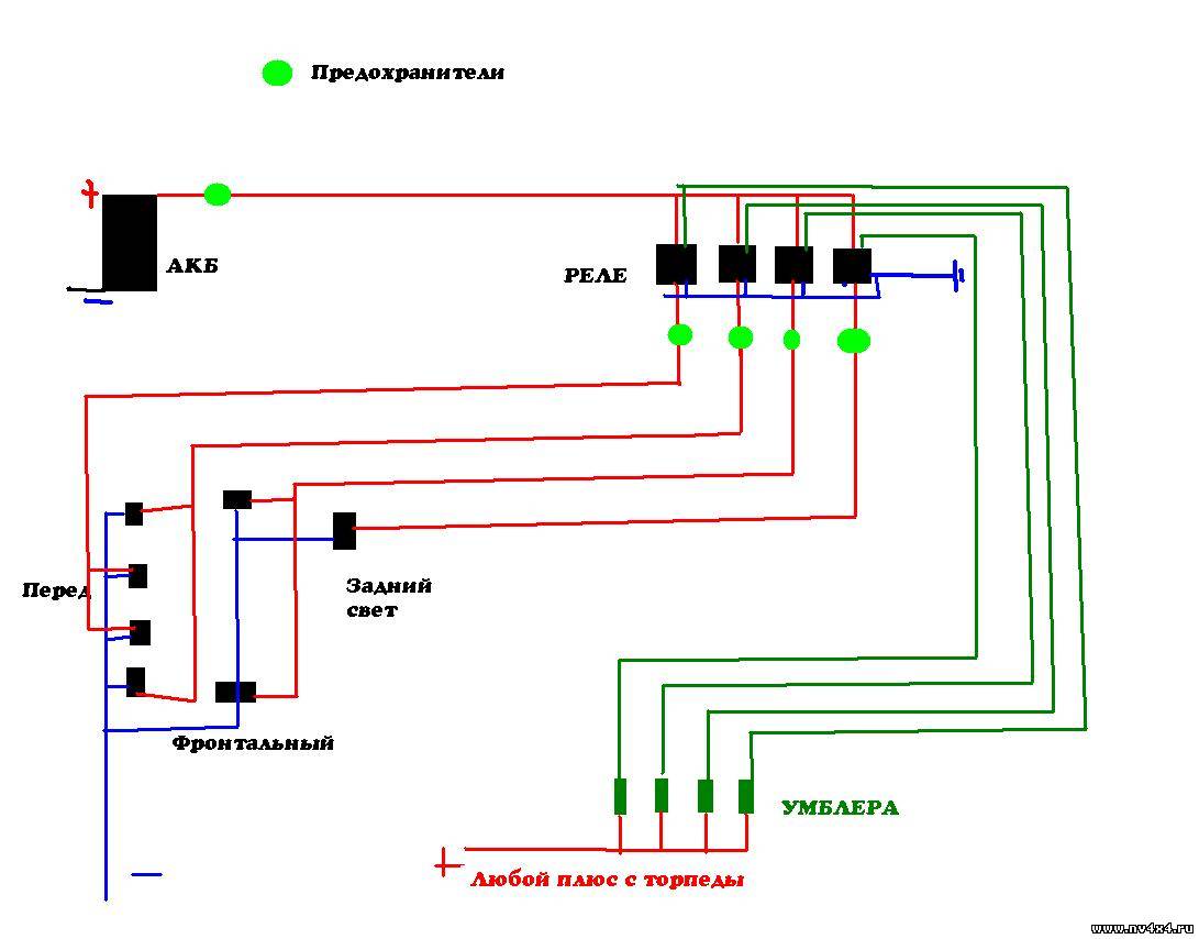

Вот схема как можно сделать систему для гайцов. чтоб по нормам НАМИ и ГАИ небыло предмета для споров с гайцами.
В формулировке сказанно, ... допускается размещение осветительных приборов (фар рабочего света) на крыше автомобиля и инном преднозначенном для этого месте при условии что электрическая цепь будет сделанна так что свет будет работать только при включении Понижайки
Ниже я накидал схему как сделать это и паролельно чтоб можно было всегда им пользоваться.
Красная полоса это + на тумблера. Этот плюс берется с двух мест под торпедой.
1 - с общего плюса (Габариты или прикуриватель, или плафон освещения) Но на пути врезается потайной тумблер.
2 - С датчика включения раздатки (Проводок датчика бежит в Торпеде) Туда же нужна и тумблер. Чтоб не паралелить плюса с 1 контуром.
Вообщем получается.
1 вкл. и вы постоянно можете пользоваться люстрой (при этом тумблер на 2 должен быть ВЫКЛ)
2. Вкл и мы спокойно общаемся с гайцами (при этом тумблер на 1 должен быть ВЫКЛ)
Прикрепления: 0941540.jpg (29.7 Kb)

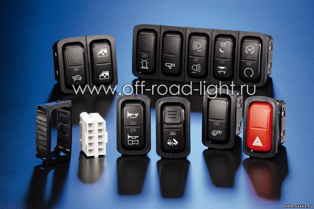

Варианты Переключателей
Свет
БОКОВОЙ
Передний Дальний
Передний Ближний
Задний

MARMOTAДата: Пятница, 15.04.2011, 15:22 | Сообщение # 24
вот так наверно...на одном рисунке...Штерн проверь!
1)...я включаю раздатку, загорается об этом лампочка на приборке и ЛЮБЫЕ ИЗ ТРЕХ УПРАВЛЯЮЩИХ ТУМБЛЕРОВ и любые фары горят...ГЛАВНЫЙ ТУМБЛЕР ДОЛЖЕН БЫТЬ ВЫКЛЮЧЕН!!!
2) ...я не включаю раздатку, ВКЛЮЧАЮ ГЛАВНЫЙ ТУМБЛЕР И ЛЮБЫЕ ИЗ ТРЕХ УПРАВЛЯЮЩИХ ТУМБЛЕРОВ и любые фары горят!!! ПРИ НЕОБХОДИМОСТИ ВКЛЮЧИТЬ РАЗДАТКУ, ПРОСТО ВЫКЛЮЧАЮ ГЛАВНЫЙ ТУМБЛЕР...И получается п. 1)
Добавлено (15.04.2011, 15:22)
кстати чё будет если будет включен главный тумблер (ну например запарился) и я включу раздатку и фары...а? smile и второй вопрос потянет ли плюс с раздатки на лампочку в приборке возбудить реле?
Прикрепления: 9607414.jpg (42.2 Kb)
Сообщение отредактировал MARMOTA - Пятница, 15.04.2011, 15:46
ШевгенДата: Пятница, 15.04.2011, 17:15 | Сообщение # 25
Quote (MARMOTA)
1. нормально все будет.. будет работать реле
2. потянет
