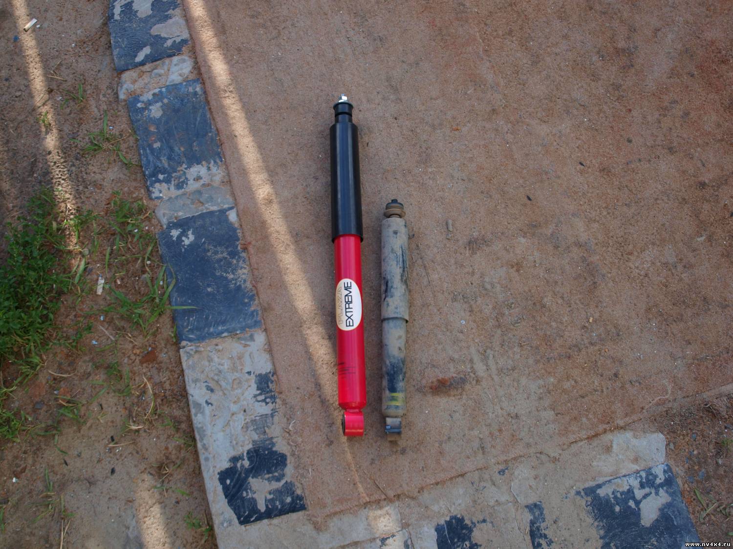

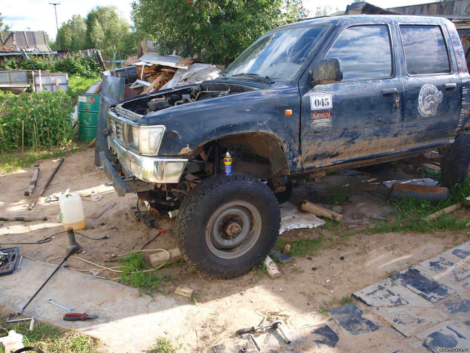

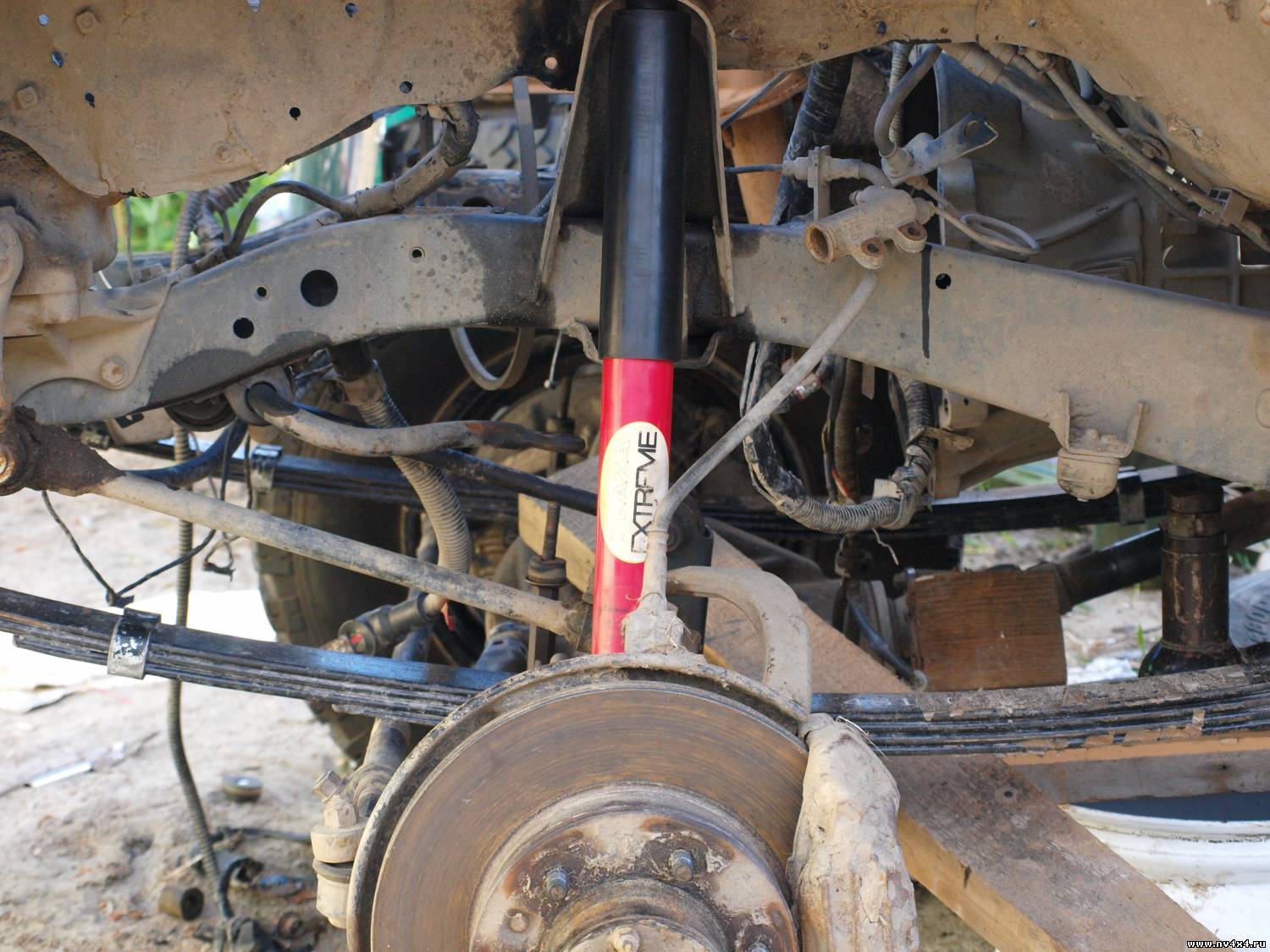

Поменял переднии рессоры на новые ПЕНДОСОВСКИЕ взял их у ТЁЗКИ, он гад такой сказал мне что они стандартные ну я и повёлся biggrin а хотя и спрашивал у него : а чё это они загнуты больше чем мои старые. Дак это говорит у тебя просто ПИПЕЦ как просели рессоры то твои, я а ну ладно тогда буду впиньдюривать biggrin ну и впиндюрил, и тихо при.....л да и ТЁЗКА как я понял тоже при...л от того как она поднялась на этой СТАНДАРТНОЙ ПИНДОСОВСКОЙ рессоре. В звязи с чем появилась проблема с АМОРТОМИ, пришлось ехать подбирать их, ну я и подобрал ПЛАЗА ЭКСТРИМ
$IMAGE2$
$IMAGE3$
$IMAGE4$
НО осталась ещё одна маленькая проблемка, это натянутые тормозные шланги как струна biggrin
$IMAGE5$
которая после консультации с 12-м стала ещё более мелкой, так как резьба на шлангах у всех ЯПОВ одинаковая остаётся просто тупо подобрать шланчик по длинее biggrin
$IMAGE6$
Да плюс когда ещё движку поставлю рессоры малёха просядут biggrin

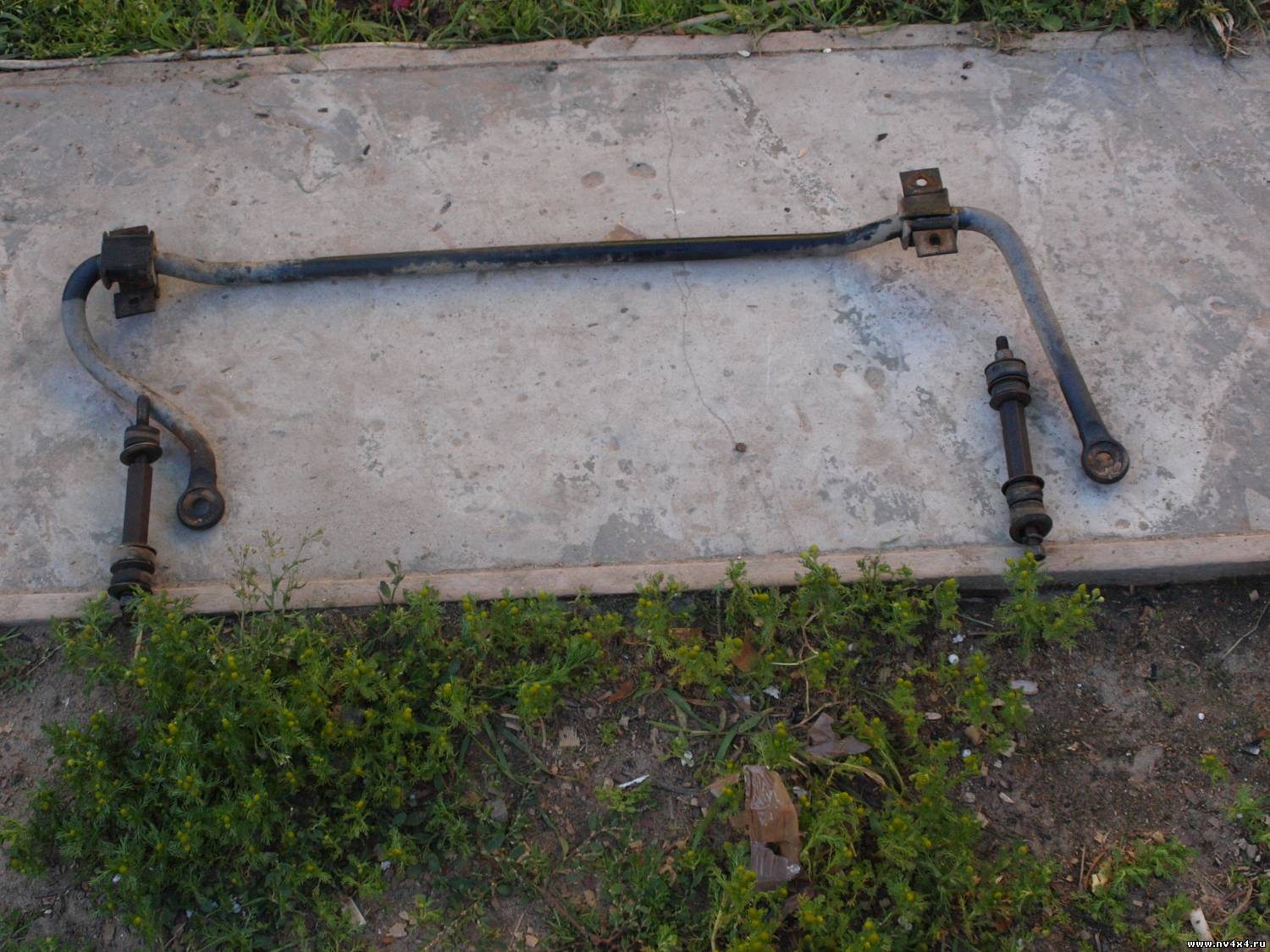

На ТРАКТОРЁНКЕ этот стабилизатор точно лишний biggrin

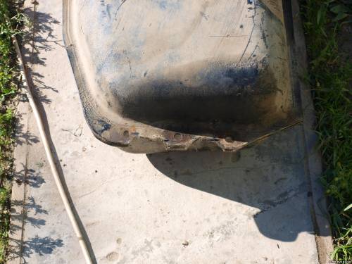

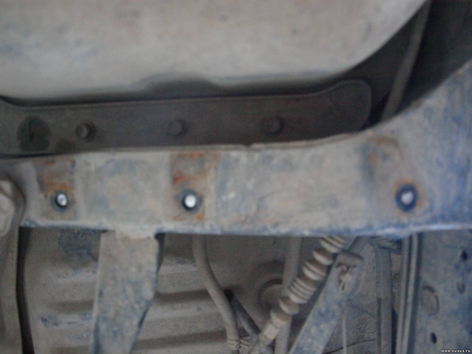

Начал снимать бак, и когда откручивал зашиту обломил все ТРИ сцука болтика ( может я не в ту сторону откручивал) шучу biggrin biggrin biggrin

cadaverДата: Пятница, 22.07.2011, 10:36 | Сообщение # 62
Сообщений: 139
Drakulanv, Я знаю где продают волшебные свёрла которые высверливают обломыши в раме за 5 сек. Если интересно набери.

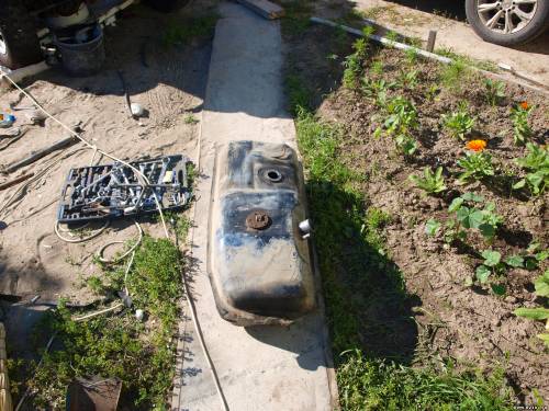

Когда снимал бак что бы промыть, в голову постучалась МЫСЛЯ а не поднять ли мне бак по выше кузов то бодиком поднял, вот и бак под бодик можно подогнать. Ну и заморочился biggrin
Импровизированный бодик для бака biggrin
Правда бак пришлось под болгарить biggrin
Теперь бак спрятался за рамой biggrin biggrin biggrin

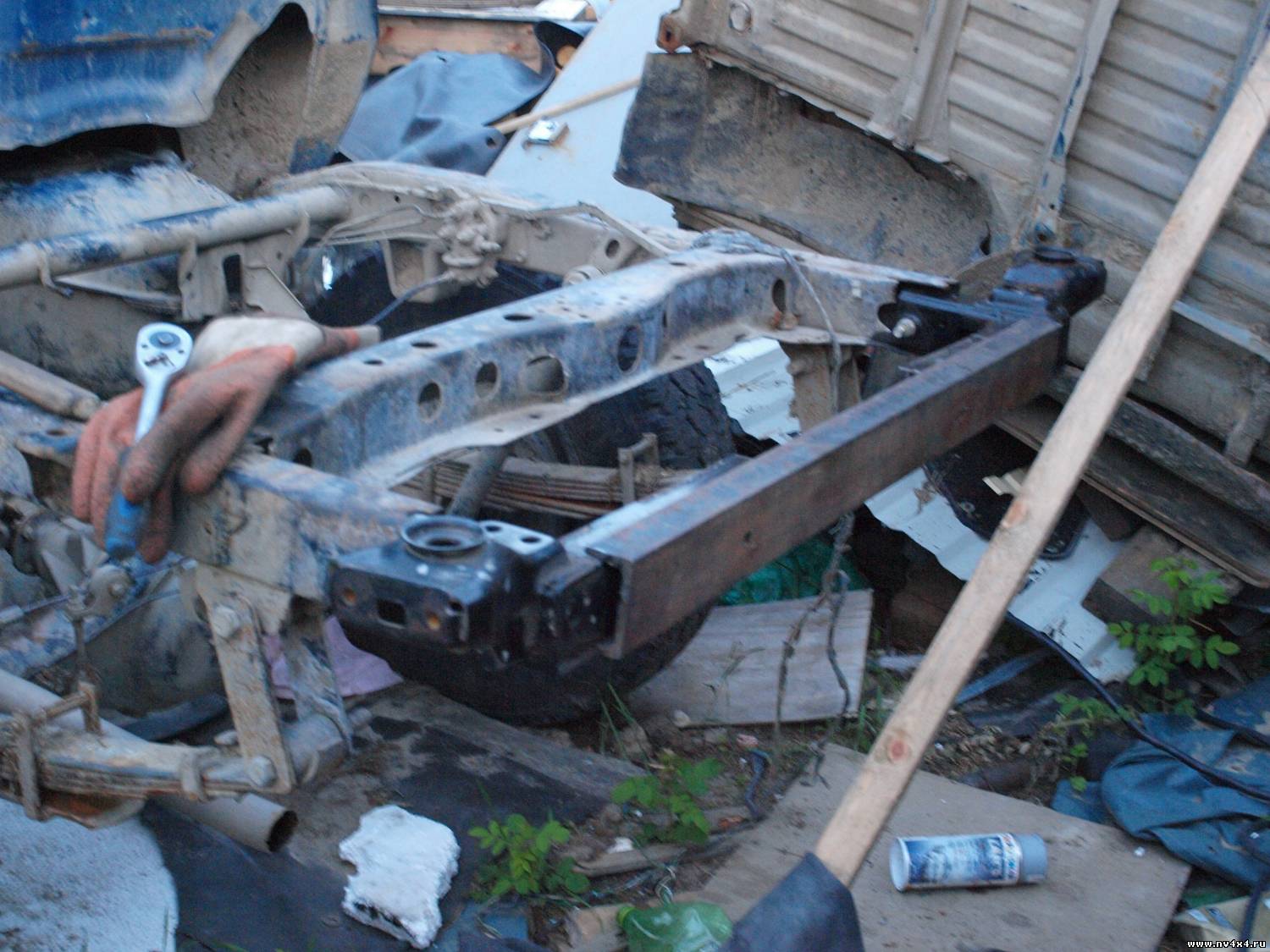

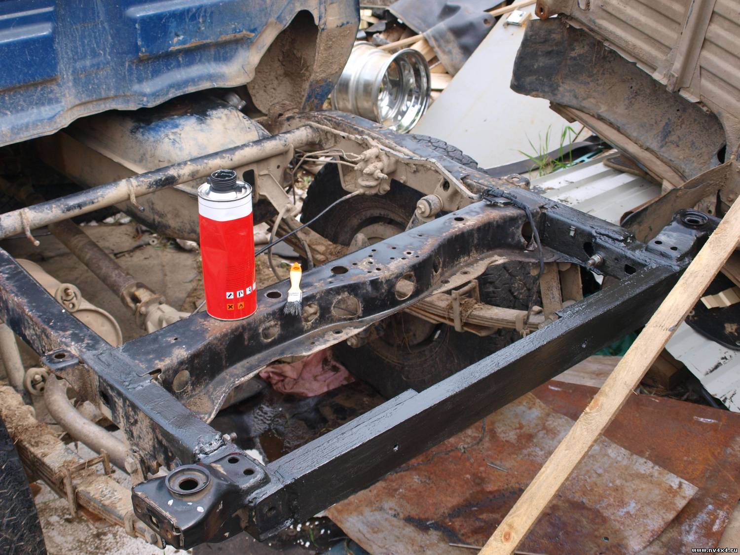

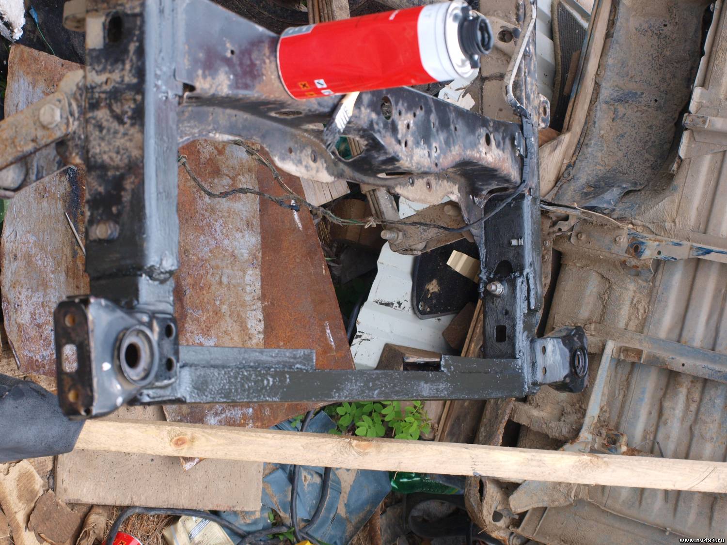

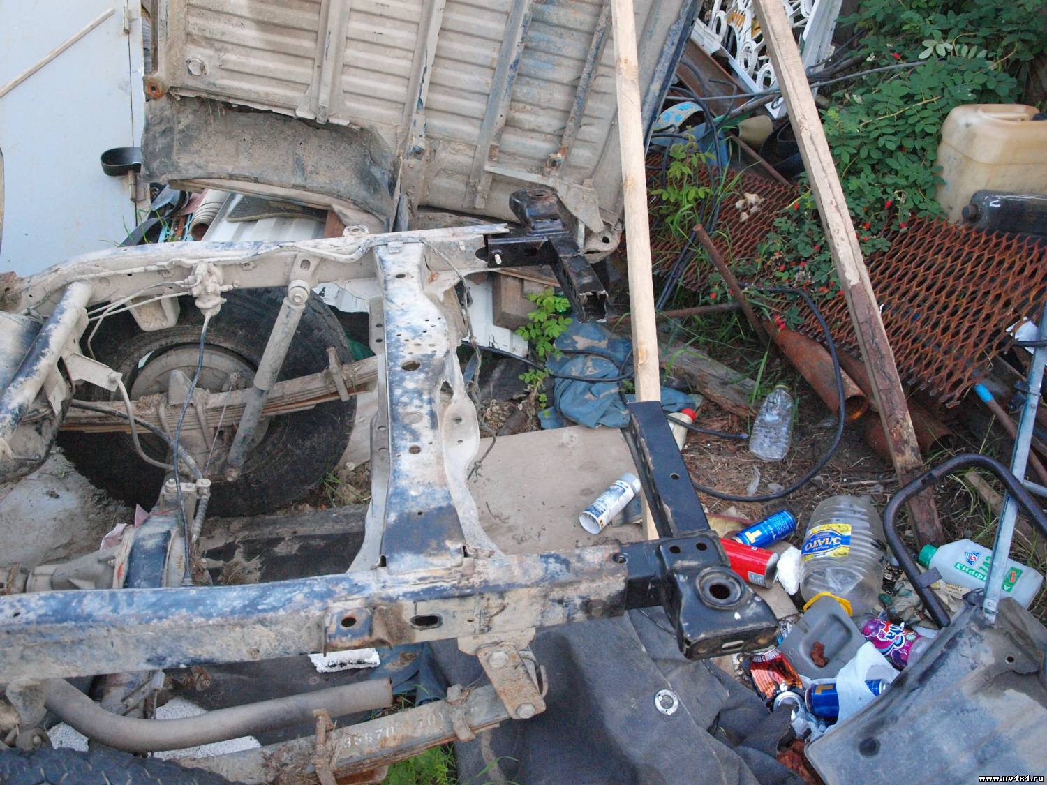

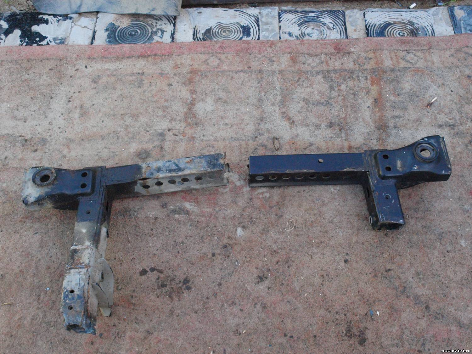

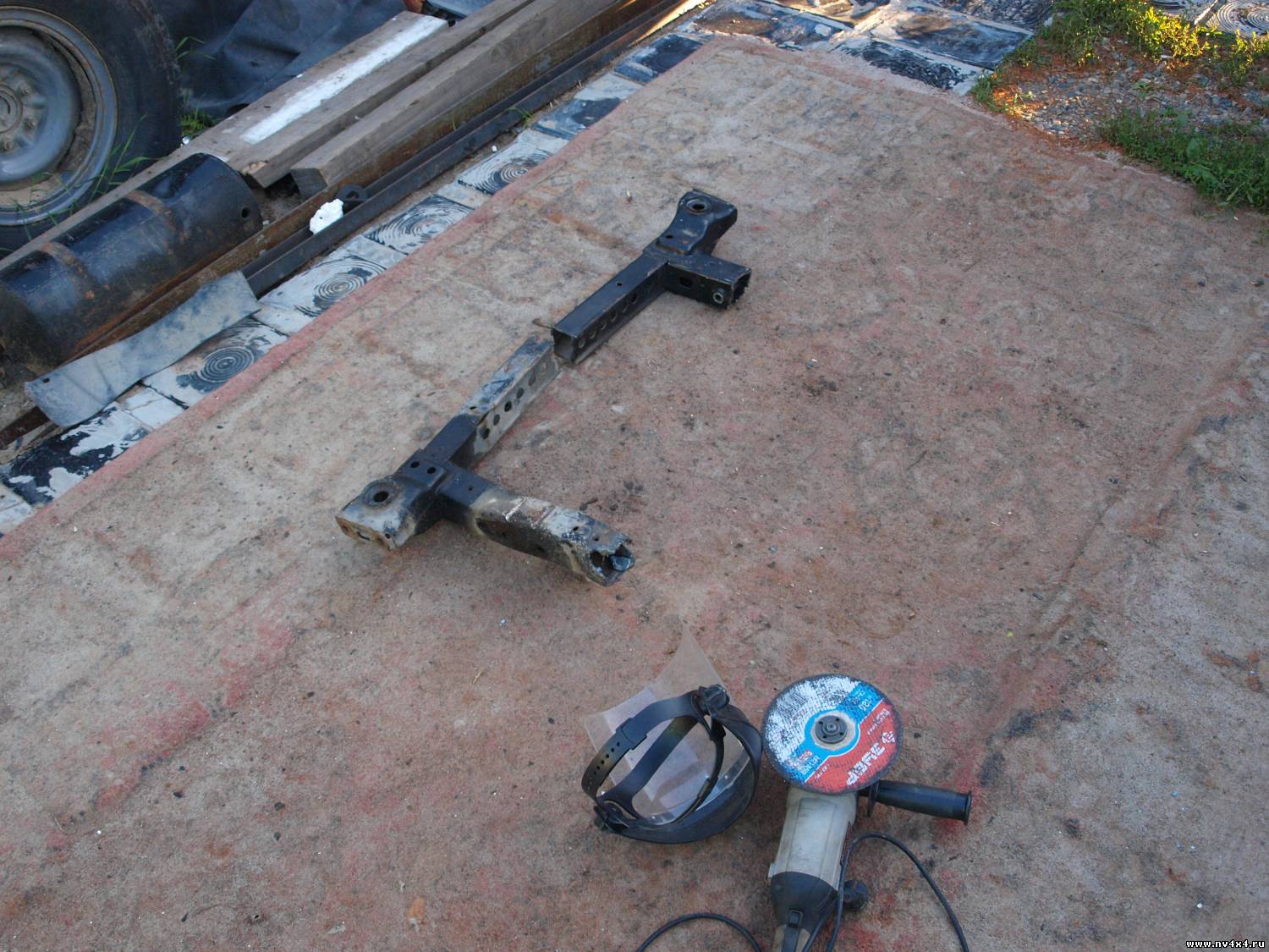

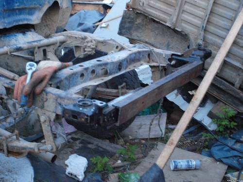

Доработал заднию часть рамы.
Взял кусок передней рамы от СУРФА из за кучи штатных креплений, для будушего бампера biggrin
Прикрепления: 2714946.jpg (251.9 Kb) · 0234450.jpg (265.9 Kb) · 8386279.jpg (199.0 Kb) · 7867830.jpg (270.3 Kb)
DrakulanvДата: Вторник, 26.07.2011, 14:28 | Сообщение # 69
Ну думаю что то должно получиться biggrin
Прикрепления: 9123268.jpg (279.1 Kb) · 3621123.jpg (253.7 Kb) · 9817744.jpg (155.7 Kb) · 2428961.jpg (129.3 Kb) · 9309075.jpg (194.8 Kb)

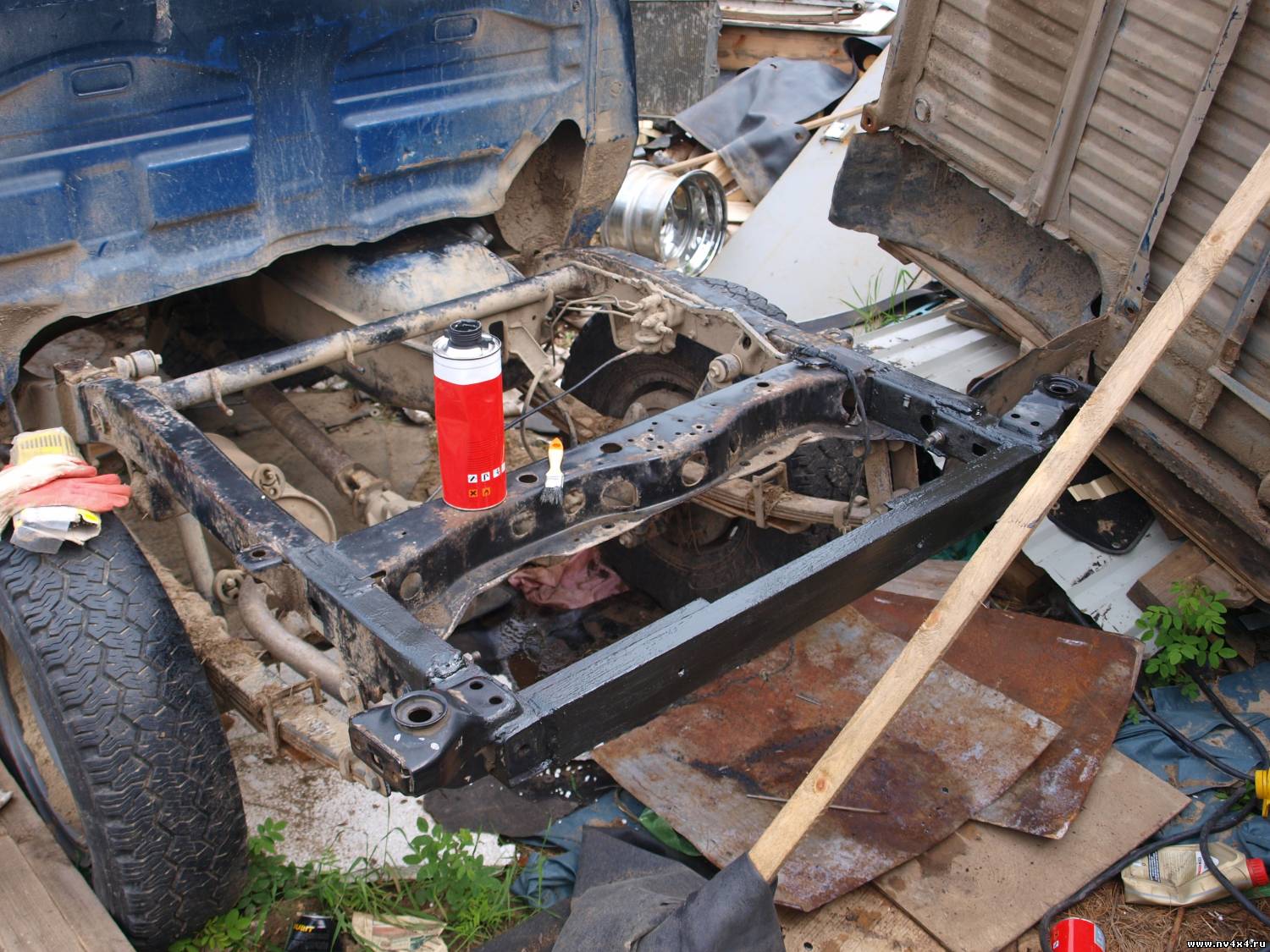

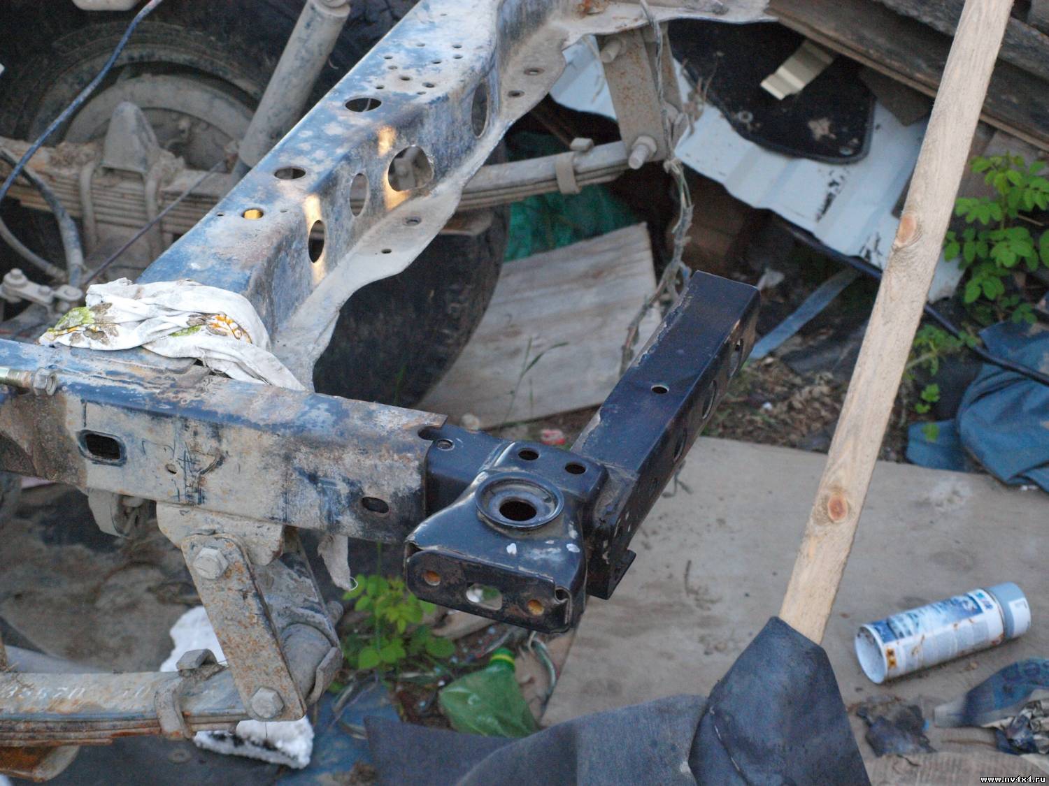

DrakulanvДата: Вторник, 26.07.2011, 16:16 | Сообщение # 70
Вот оканчательный вариант рамы biggrin
Из серии глаза бояться, руки делают biggrin biggrin biggrin
Прикрепления: 2689605.jpg (252.7 Kb) · 8620237.jpg (233.4 Kb) · 1405905.jpg (237.4 Kb)
