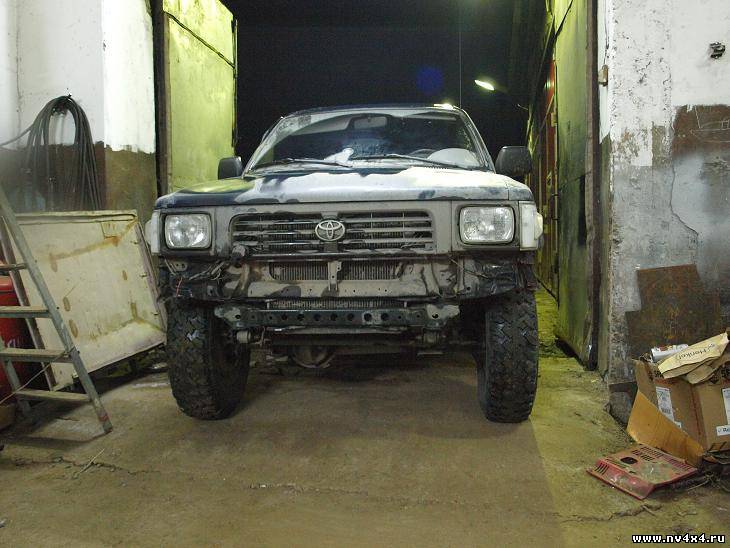

DrakulanvДата: Воскресенье, 17.04.2011, 01:01 | Сообщение # 1
Прикрепления: 9497770.jpg (76.7 Kb) · 0953327.jpg (101.2 Kb) · 2730344.jpg (135.6 Kb) · 9050421.jpg (94.3 Kb) · 0991470.jpg (83.1 Kb)

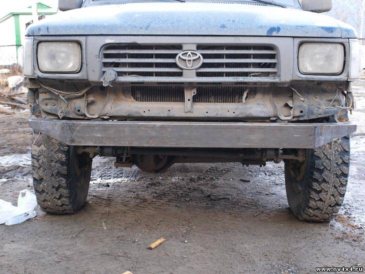

DrakulanvДата: Воскресенье, 17.04.2011, 01:11 | Сообщение # 2
Прикрепления: 8396208.jpg (90.2 Kb) · 9564177.jpg (71.5 Kb) · 3647706.jpg (95.4 Kb) · 8531371.jpg (66.2 Kb) · 7662458.jpg (78.9 Kb)

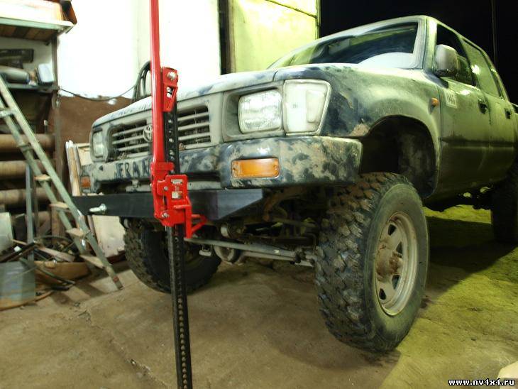

franzusДата: Воскресенье, 17.04.2011, 02:15 | Сообщение # 5
На хай джеке--- как на гитаре (фигли -нам-ли)

DrakulanvДата: Пятница, 22.04.2011, 02:23 | Сообщение # 11
Zoo, Привет весёлый ДЯДЬКА biggrin да ничё бегает ТРАКТОРЁНОК, правда ща рычит как раненный КУКУРУЗНИК. К лету готовимся ещё, в планах сапуны вывести с мостов, да шнорк ЗАКОЛХОЗИТЬ biggrin

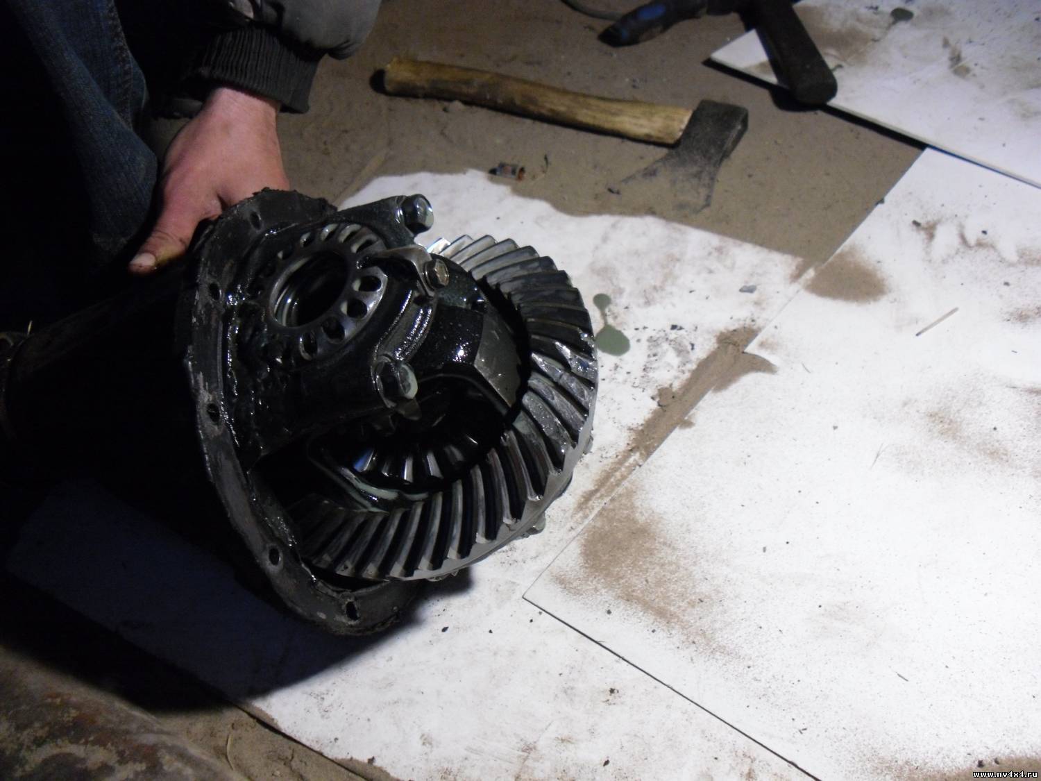

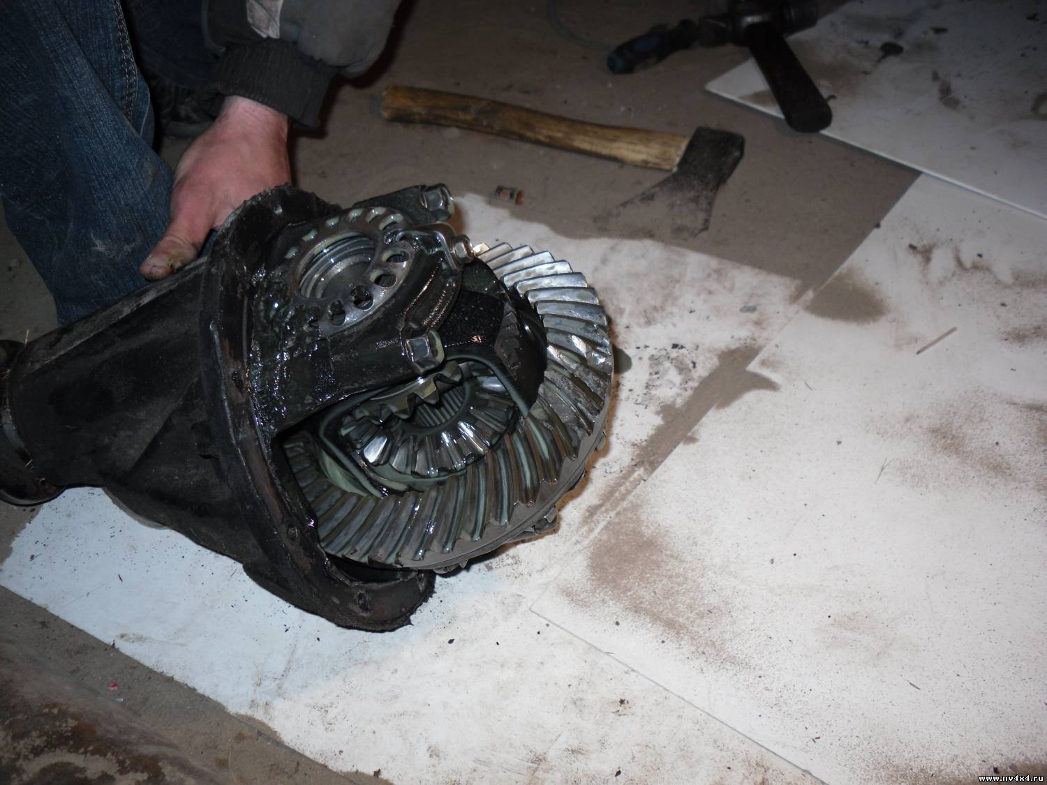

сегодня обновка на тракторёнке оборваный редуктор переднего моста! biggrin biggrin biggrin
Народный авто )
franzusДата: Воскресенье, 15.05.2011, 22:30 | Сообщение # 14
Лёш что-то серьёзно.....надолго?
aleksis777Дата: Воскресенье, 15.05.2011, 23:41 | Сообщение # 15
Леха, слушай сюда. Судя по моим раскопкам, у тебя 8", двухсателлитный редуктор с передаточным числом 4,3.
У меня такого нет. Решение твоей проблеммы подскажет вскрытие.
1. Если Главная пара живая, а развалился сам дифференциал, то достаточно найти живой диф и заменить.
2. Если Главная пара пострадала, Нужно искать два одинаковых редуктора и заменить.
На сколько я помню, у тебя хрустела граната. Может это она развалилась?
Короче, позвони мне, обсудим возможные решения твоей проблеммы.
Нету у меня машины.
Ничего я не строю.
DemanSДата: Воскресенье, 15.05.2011, 23:45 | Сообщение # 16
aleksis777, Есть два редуктора ГП 4.88 перед и зад (Китай)
aleksis777Дата: Понедельник, 16.05.2011, 08:23 | Сообщение # 17
DemanS, Подожди немного, сначала выясним диагноз. Потом будем принимать решения по поводу лечения.
Нету у меня машины.
Ничего я не строю.

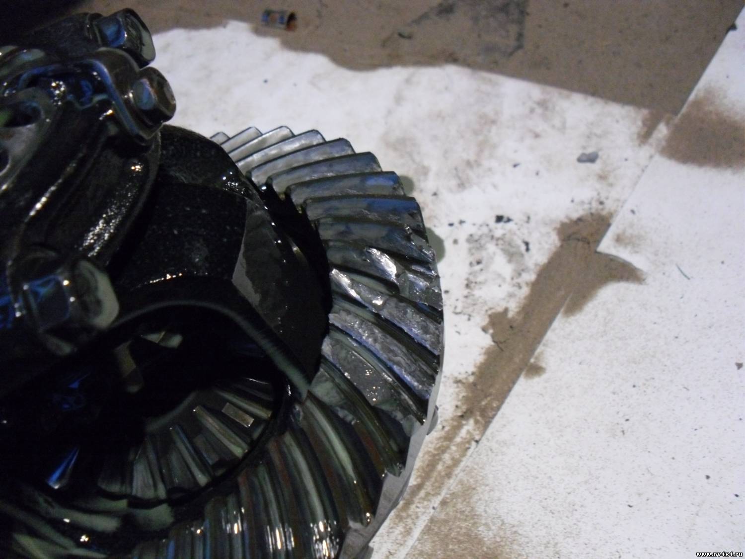

orksДата: Понедельник, 16.05.2011, 23:41 | Сообщение # 18
собственно вот как выглядет последняя обновка на тракторенке:
Прикрепления: 7402848.jpg (139.1 Kb) · 7588797.jpg (162.7 Kb)

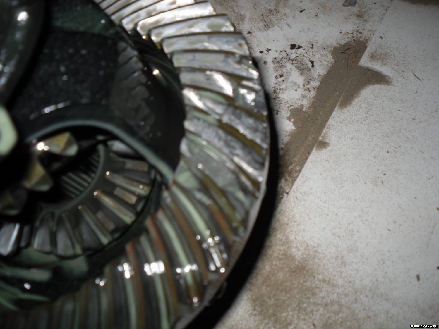

orksДата: Понедельник, 16.05.2011, 23:45 | Сообщение # 19
Прикрепления: 3275897.jpg (126.4 Kb) · 7413127.jpg (132.9 Kb)
aleksis777Дата: Понедельник, 16.05.2011, 23:59 | Сообщение # 20
А никто не догадался посчитать кол-во зубьев на большей шестерне?

ШевгенДата: Вторник, 17.05.2011, 01:09 | Сообщение # 21
aleksis777, я догадался, но постеснялся сказать smile
