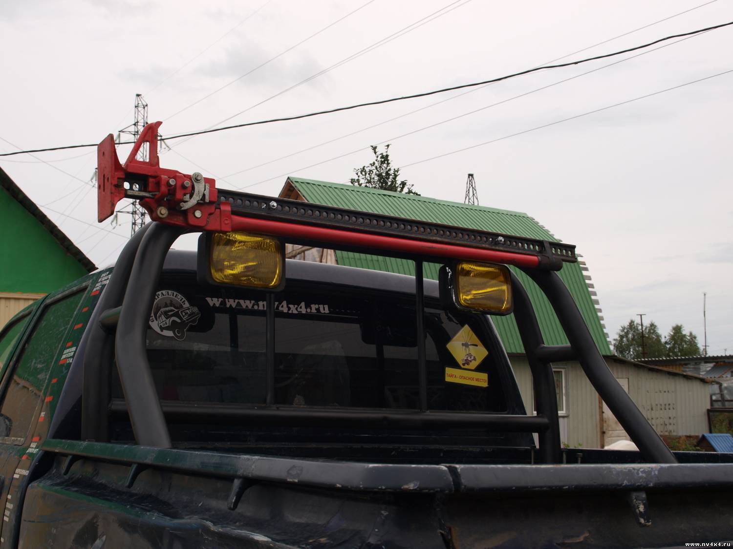

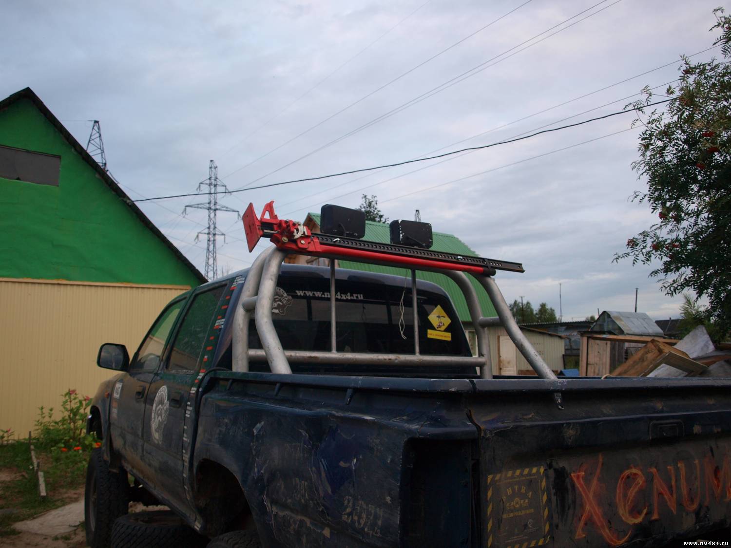

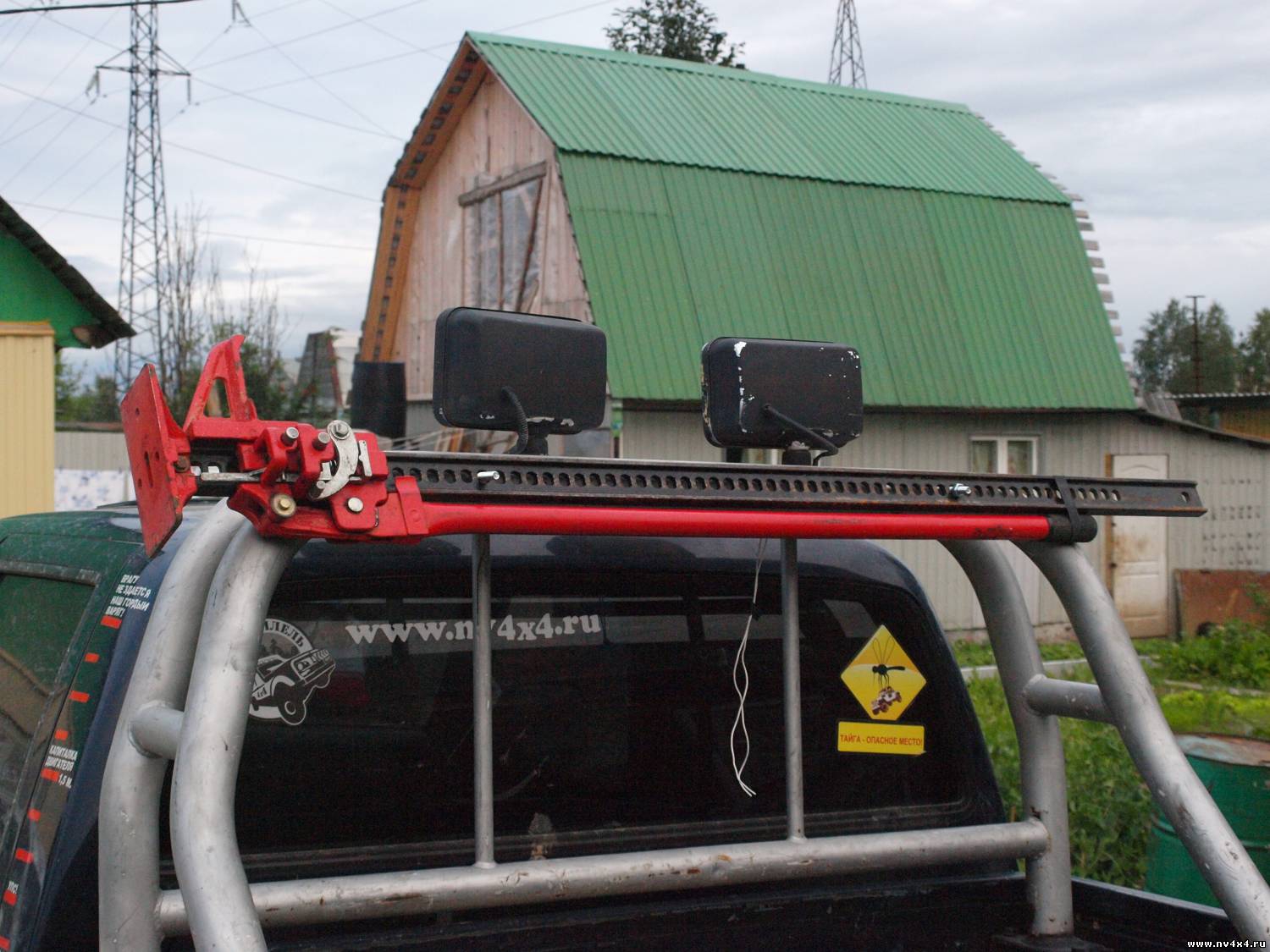

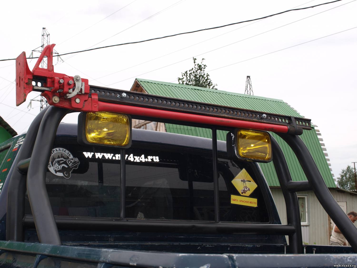

Hi Jack на дугу в кузове.
В начале всего лишь хотел повесить реечный домкрат Hi Jack, на дугу, но как всегда меня понесло и этим дело не ограничилось.
На верх решил поставить туманки по мошьней, щас только определюсь круглые или квадратные.
Прикрепления: 1172603.jpg (176.8 Kb) · 4851038.jpg (146.5 Kb) · 5265023.jpg (125.7 Kb) · 7489995.jpg (143.3 Kb)
Dexter_86RUSДата: Воскресенье, 31.07.2011, 20:14 | Сообщение # 78
Drakulanv, думаю не самя удачная конструкция крепления джека, в лесу будет за всё цепляться (или это на фото как кажеться, что в стороны сильно свешивается)
DrakulanvДата: Воскресенье, 31.07.2011, 20:24 | Сообщение # 79
Dexter_86RUS, за борта кузова не выступает, дуга к верху на съужение идёт.

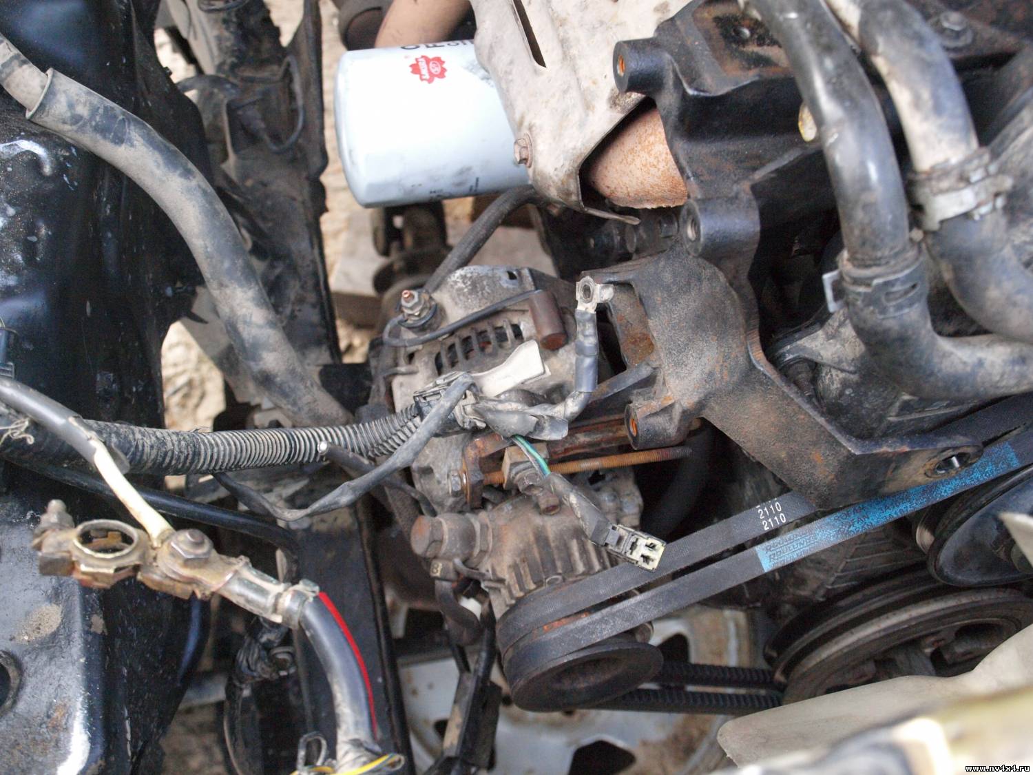

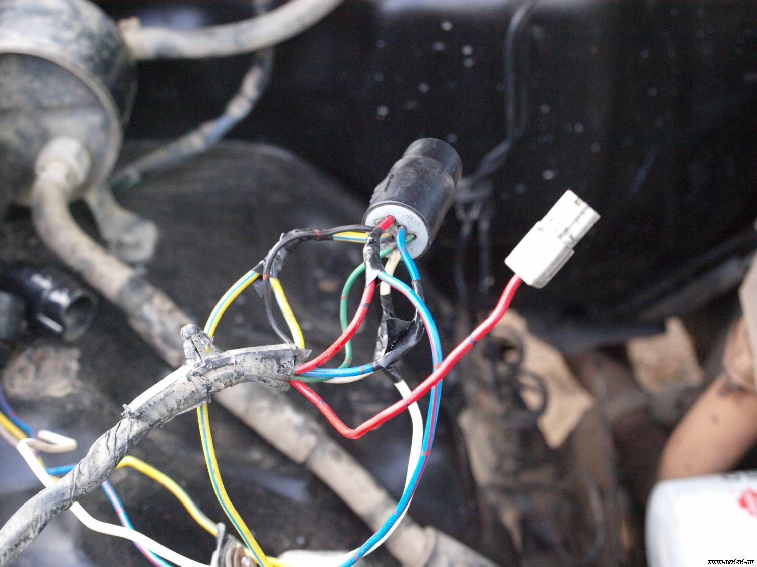

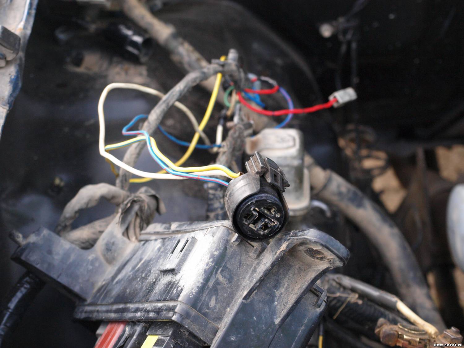

DrakulanvДата: Воскресенье, 21.08.2011, 12:22 | Сообщение # 100

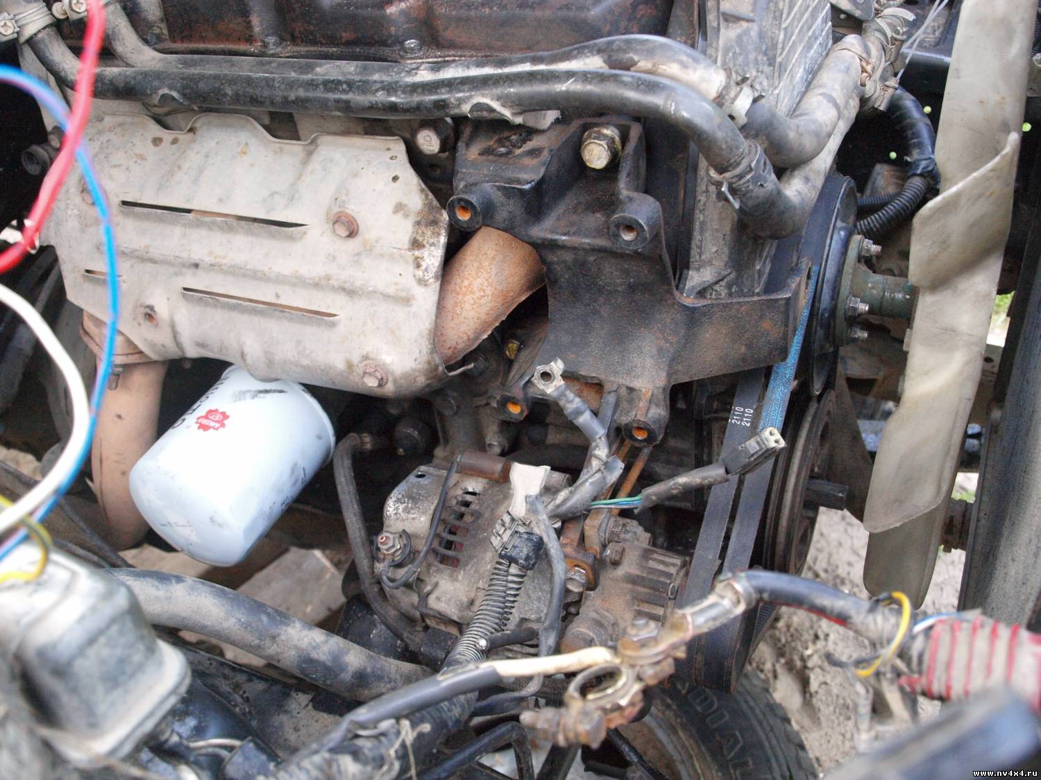

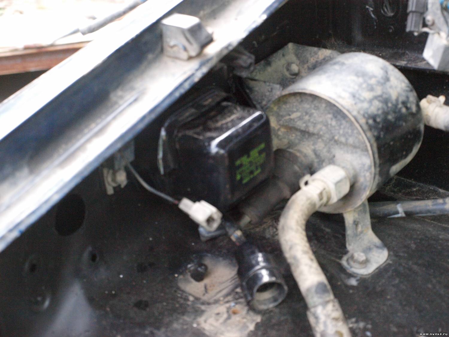

Так как после ревизии родного генератора (типо у спецов). ЗАРЯДКА пропала и я её никак не мог найти!
Генератор на ХАЙЛИКЕ с задним расположением вакумного насоса и внешним регулятором напрежения, а на разборках их почти не осталось, решино было поставить гену от СУРФА с передним расположением вакумного насоса и встроенным регулятором.
Для этого пришлось отрывать движок от правой подушки так как крепление нового (гены) немного другое и система натяжения тоже, с механической частью справился быстро, а вот с электрической smile два дня ковыряли с ТЁЗКОЙ даже что то дымок пустило пару раз, а делов то было всего ничего, один проводок ни туда подключили, покурив форумы и вооружившись камасутрой по ХАЙЛИКАМ данный вопрос был решён!
Итог Я доволен, всё работает как надо !
