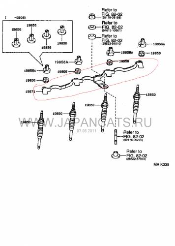

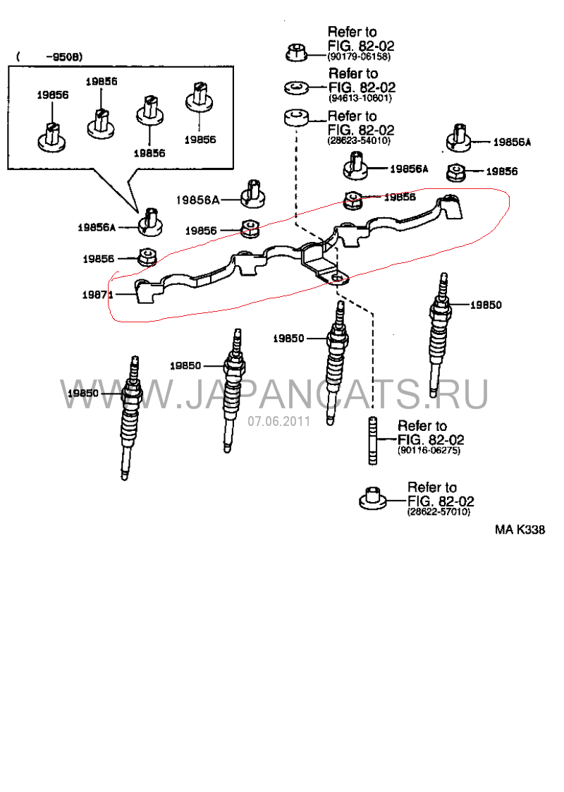

ХайлюкСАНДата: Вторник, 07.06.2011, 16:06 | Сообщение # 49
Сообщений: 272
ну вот на свечи накала железяка накручивается которая.
ХайлюкСАНДата: Вторник, 07.06.2011, 16:15 | Сообщение # 50
Сообщений: 272
О дак вот же она
Добавлено (07.06.2011, 16:10)
Toyota 1 * * * 0 Свеча накаливания 538,22р.
Eiko G * * * 1 Свеча накаливания 155,94р.
О какая разница, понятно что фирменное лучше но разница ощутима почти в 4 раз (в 3,45 раза) дороже
