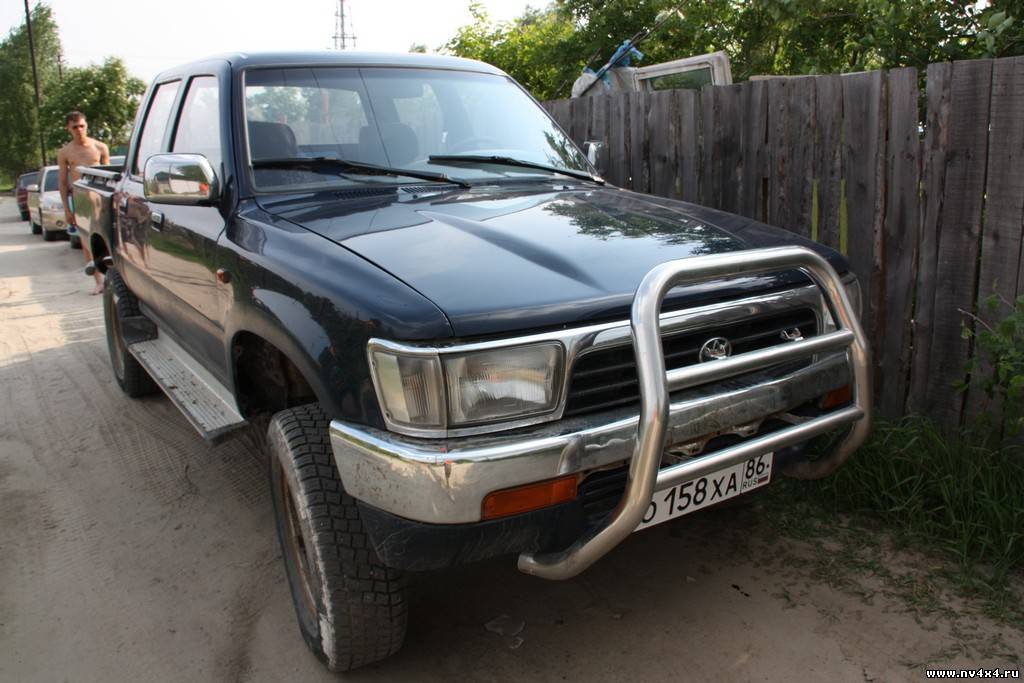

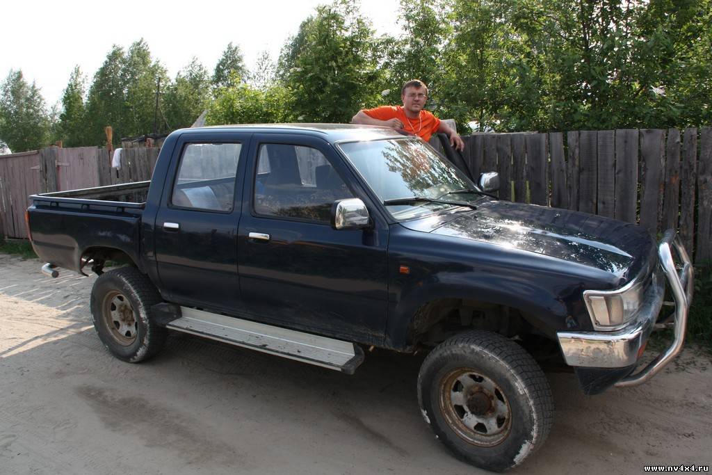

MARMOTA, дык на учет в пятницу поставил ужо и подпись поменяна
ну вот же типо так
Добавлено (06.06.2011, 15:50)
MARMOTA, ну я в принципе не против (смотрин), куда-когда во сколько smile
Прикрепления: 9985750.jpg (221.0 Kb) · 7883128.jpg (186.1 Kb)
