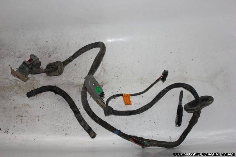

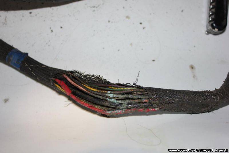

ШевгенДата: Пятница, 12.04.2013, 10:14 | Сообщение # 70
Прикрепления: 8448728.jpg (35.7 Kb) · 0859642.jpg (43.5 Kb)
franzusДата: Пятница, 12.04.2013, 10:47 | Сообщение # 71
Ага !!!  Вот где" собака зарыта"
ДимасДата: Пятница, 12.04.2013, 10:50 | Сообщение # 72
Женя откуда этот жгут?
ШевгенДата: Пятница, 12.04.2013, 10:55 | Сообщение # 73
Димас, из-под правого (пассажирская сторона) крыла. Это основной жгут от ЭБУ к форсункам, свечам, всем датчикам и т.п.
Я его по пути из Магадана колесом протер, когда рычаг сломался.
Вчера в двойную гофру засунул и тканевой изолентой всю промотал. Там сетчатая изоляция была... со всей россии вся грязь внутри было, странно еще, что отгнил только один проводок
ClerkДата: Пятница, 12.04.2013, 17:25 | Сообщение # 74
Конструкторы знают, где самое безопасное местечко в машинке. Сцуки! Жека, молодец, что дошел до истины теперь ваще крыло можно выкинуть нах. А ты то на подсознании примерно пытался его все снять , но не хватало размера колесиков.  biggrin
T105TK
ШевгенДата: Пятница, 12.04.2013, 18:32 | Сообщение # 75
Clerk, я к обнаружению этой неисправности шел с утра субботы до вечера среды. Последовательно от простого к сложному... В общем 5 вечеров танцев с бубном и вуаля, я на коне smile
