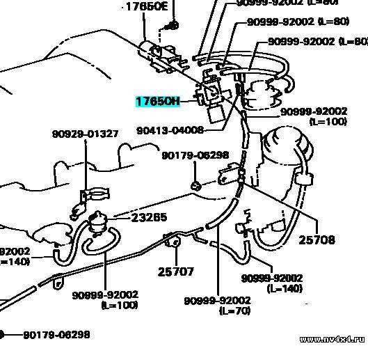

ХариусДата: Среда, 29.06.2011, 19:29 | Сообщение # 199
Вот этот клапан был отломан.
Прикрепления: 3005661.jpg (63.0 Kb)
СичкинДата: Среда, 29.06.2011, 22:48 | Сообщение # 200
Хариус, ну это точно не наддув. Хрень имеет отношение к управлению заслонкой, вроде как. Маленькая такая заслонка рядом с дросселельной. Серж напишет точнее. Схема мне как раз пригодится завтра - Сегодня поставил турбу. Нашел по случаю, по крайней мере фонтана масла нет, при прогазовке мааааленькая струйка сопливит по стенке. Фото выложу в пост про "убийство турбины".
