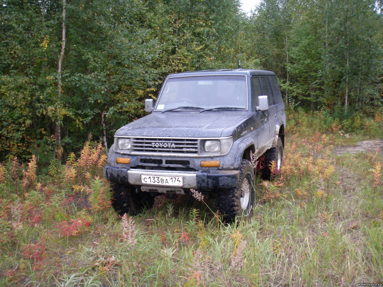

Хариус, ну,в прошлом году,по осени мы с Сержем ходили на Еркал на двух машинах(у него ПРАДО-78 KZ-TE на механике, 35" Гудрич м\т км-1),так он красиво шел,я даже пару раз за него лебедился.в экипажах по два человека было,ружья-патроны,лодки,по 100 литров соляры с собой,ну как положено Джэки,тросы,блоки,топоры,лопаты,пилы-всего по комплекту,палатки,спальники... да короче шмурдяка под потолок у обоих,опять же провианту на всех на неделю(тушняк,водка,хлеб и т.д.).... ах,да,забыл,у меня еще барбоций Верный был с собой biggrin ... правда задние сидухи в гараже оставляли,потому как шмурдяк мог не поместиться весь...

Прикрепления: 3762117.jpg (310.7 Kb) · 6574303.jpg (318.0 Kb) · 6001677.jpg (355.8 Kb)

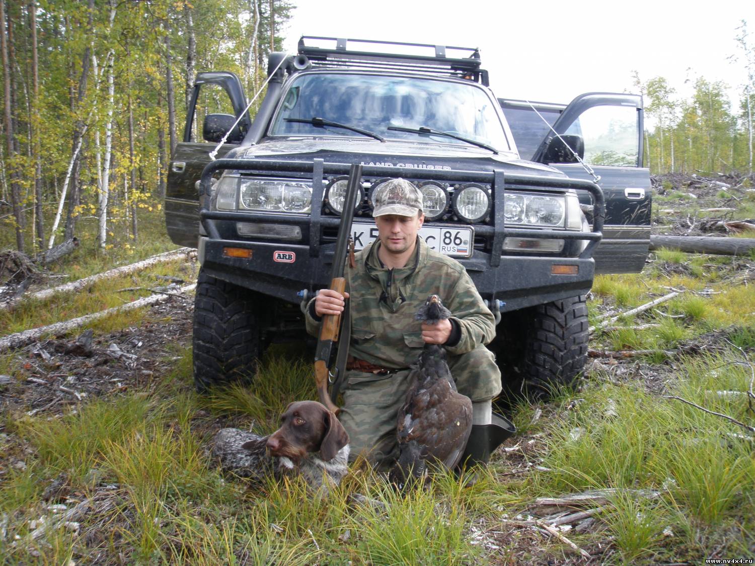

ДвенадцатыйДата: Среда, 15.06.2011, 00:11 | Сообщение # 131
это конечно не по теме,но так,что бы не быть голословным...
Прикрепления: 8950628.jpg (282.3 Kb) · 5750478.jpg (336.8 Kb) · 3898633.jpg (278.2 Kb)
