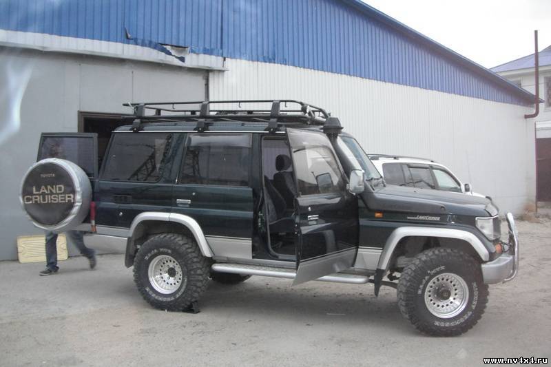

Если вопрос лифта подвески еще актуален, могу немного рассказать.
Мы с товарищем моим (тем самым шибко умным smile ) строили его машину. Сначала пошли по проторенному пути и воткнули все четыре пружины передние от 80-ки. При этом, для переда срезали около витка. Родные аммо идут ухо (сверху) шток снизу. Короткие они. Брали 80-е амортизаторы, сверху срезали шток, приваривали ухо. Это назад. Воткнули 33-ю резину, вот такую: http://www.mickeythompsontires.com/truck.php?item=BajaMTZRadial
Получилось примерно так:
Сначала все было хорошо, но пружины оказались мягкими, и достаточно быстро просели. Задний правый амортизатор сжимался до отбоя. И сам долго не жил, и разбивал шайбы с резинками на нижнем штоке. Съездили в Монголию, там у нас, опять же задний правый, развалился напополам. Назад ехали, как сайгаки прыгали всю дорогу smile Благо по асфальту. Жаба давила покупать амортизатор, переделывать и потом выбрасывать. Потому как, ясно было, что в конструкции надо что-то менять. В конце-концов, амортизатор назад подобрали от Ланд Ровера, он уже готовый ухо-шток. А пружины заказывали прогрессивные из Питера, у Влада. На тойота4х4 есть по ним ветка. С передом вроде проблем особых нет и на 80-х пружинах-амортизаторах.
Кстати, без лифта 33-е тапки влезут, но, как Вавер и говорил, цеплять даже на асфальте в поворотах будут за крылья.

Чем вы с товарищем руководствовались когда принимали решение лифтоваться подвеской, а не кузовом? Сколько всего преречитал, кто че говорит,
а конкретных доводов не слышал.
orksДата: Четверг, 24.03.2011, 08:49 | Сообщение # 79
Varvar, мое мнение: лучше лифтоваться бодиком - меньше подводных камней... ну удлинил рулевой карданчик, ну перегнул рычаги КПП и РК (и то не у всех...) есть опасения что уедет кузов? то же не вопрос во первых в клубе две машины попадали в экстремальные ситуации одну положили на бок после этого подняли и она прошла РВД, втора улетела с моста, воткнулась мордой в песок и кузов у всех остался на месте... во вторых там есть возможность поставить доп страховочные приспособы... Если лифтовать подвеску то там полный гемор (если делать по нормальному, а не лизбы задрать), изменяются углы тяг и реактивных и рулевых, нарушается геометрия и рулевой трапеции и подвески, после появляются проблемы с устойчивостью машины на дороге, ухудшается маневренность... если делать катлету то этим можно пренебречь... но если экспедиционик у которого большие пробеги по трассам и с большими скоростями (относительно трофи) то надо после лифта вертать углы тяг на инженерные расчеты, колдовать с аммами либо ставить длиннее, либо ставить на солдатики... и это только то что на поверности...

HamДата: Четверг, 24.03.2011, 09:02 | Сообщение # 81
Сообщений: 169
Varvar,
Да кто его знает, почему подвеска... smile Наверное казалось, что это проще. Поменял пружины-аморты и все...
А потом панары сделали регулируемыми, перепробовали насколько амортизаторов, потом заказали лыжи для коррекции кастора...
В общем как-то втянулись smile Сейчас уже посещают мысли про бодик, резанье крыльев и 39-е тапки wacko

HamДата: Четверг, 24.03.2011, 09:08 | Сообщение # 85
Сообщений: 169
Зато на данный момент вроде все хорошо. На рыбалку ездили (7 тыс. км. по трассе) на скорости 100 машина ведет себя очень адекватно.

На самом деле, вряд ли станем заморачиваться. Там с мостами уже мудрить нужно будет, чего-нить усиленное ставить. И вообще много гемора. А на такой резине на трассе уже по любому не комильфо будет.

Ham, а какой вылет у дисков? Они на 16 или на 15 у тебя?
Добавлено (24.03.2011, 09:12)
Ham,
Да, заморочек много начинается после 35 размера.
HamДата: Четверг, 24.03.2011, 09:17 | Сообщение # 87
Сообщений: 169
родные тойотовские литые диски на 15. 8 ширина вроде. про вылет не скажу даже. 12.5 тапки натянулись.
