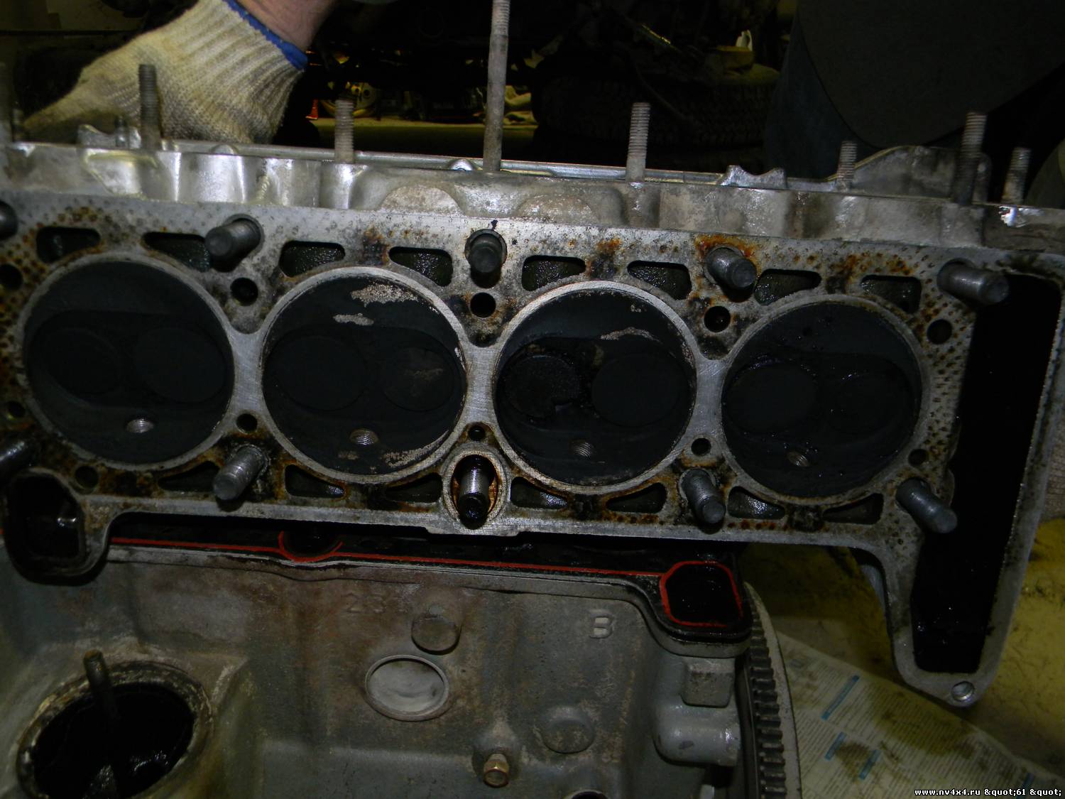

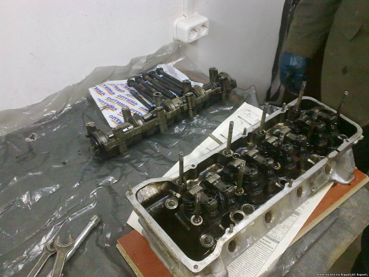

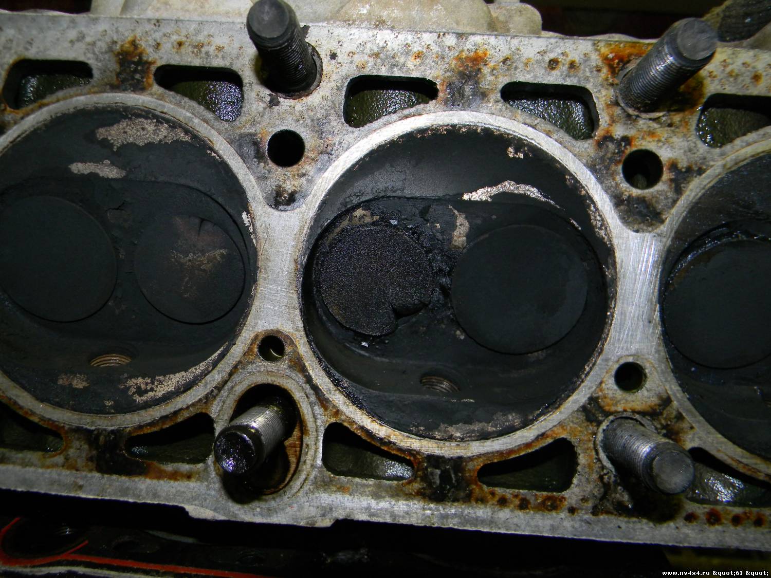

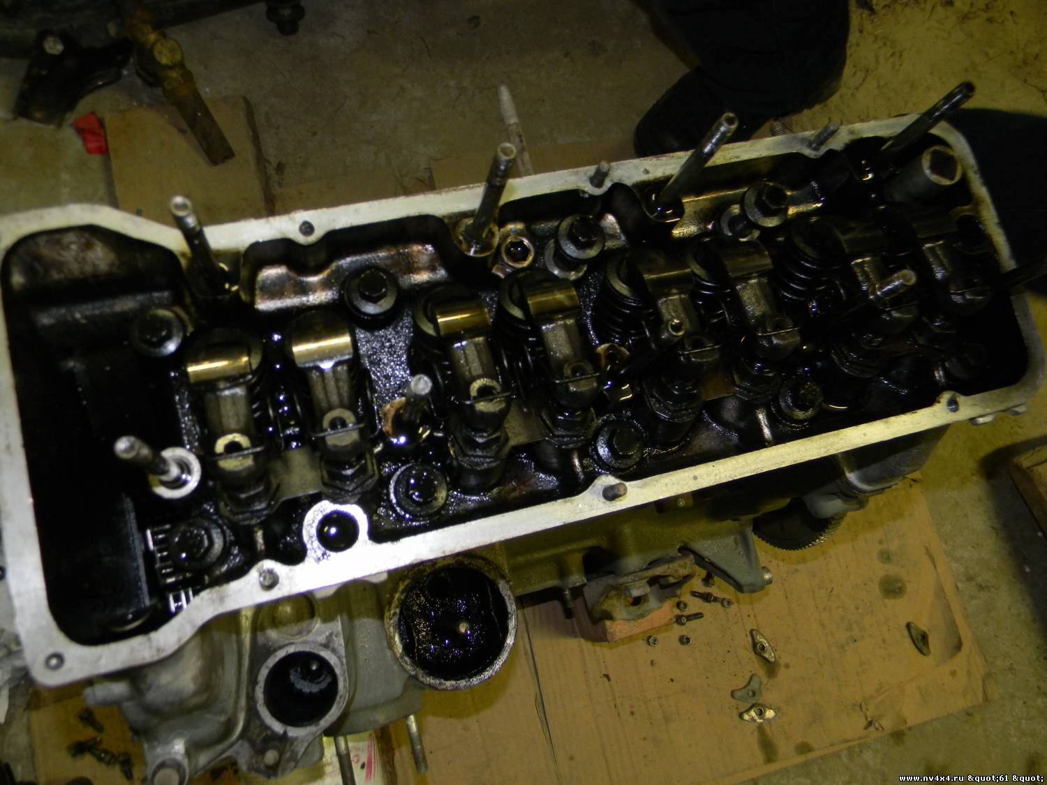

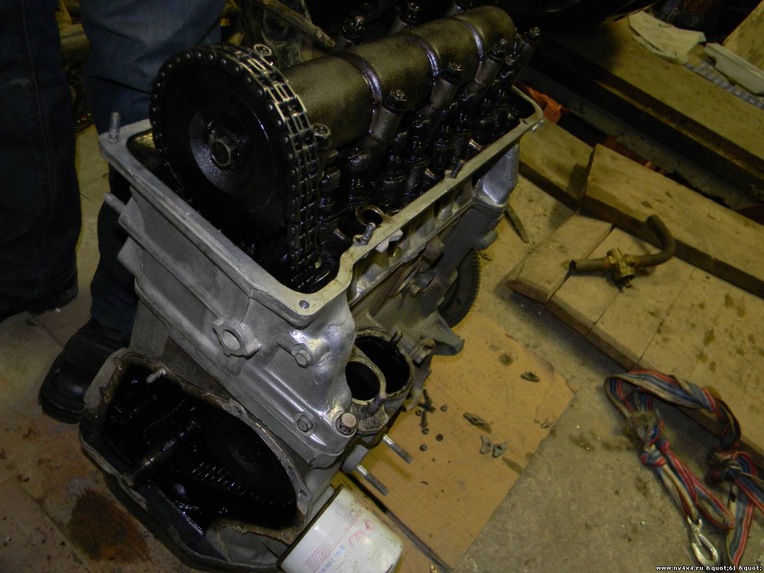

вот фото с позавчерашнего прихода:
разборка началась!
сняли распредвал, пока всё нормально

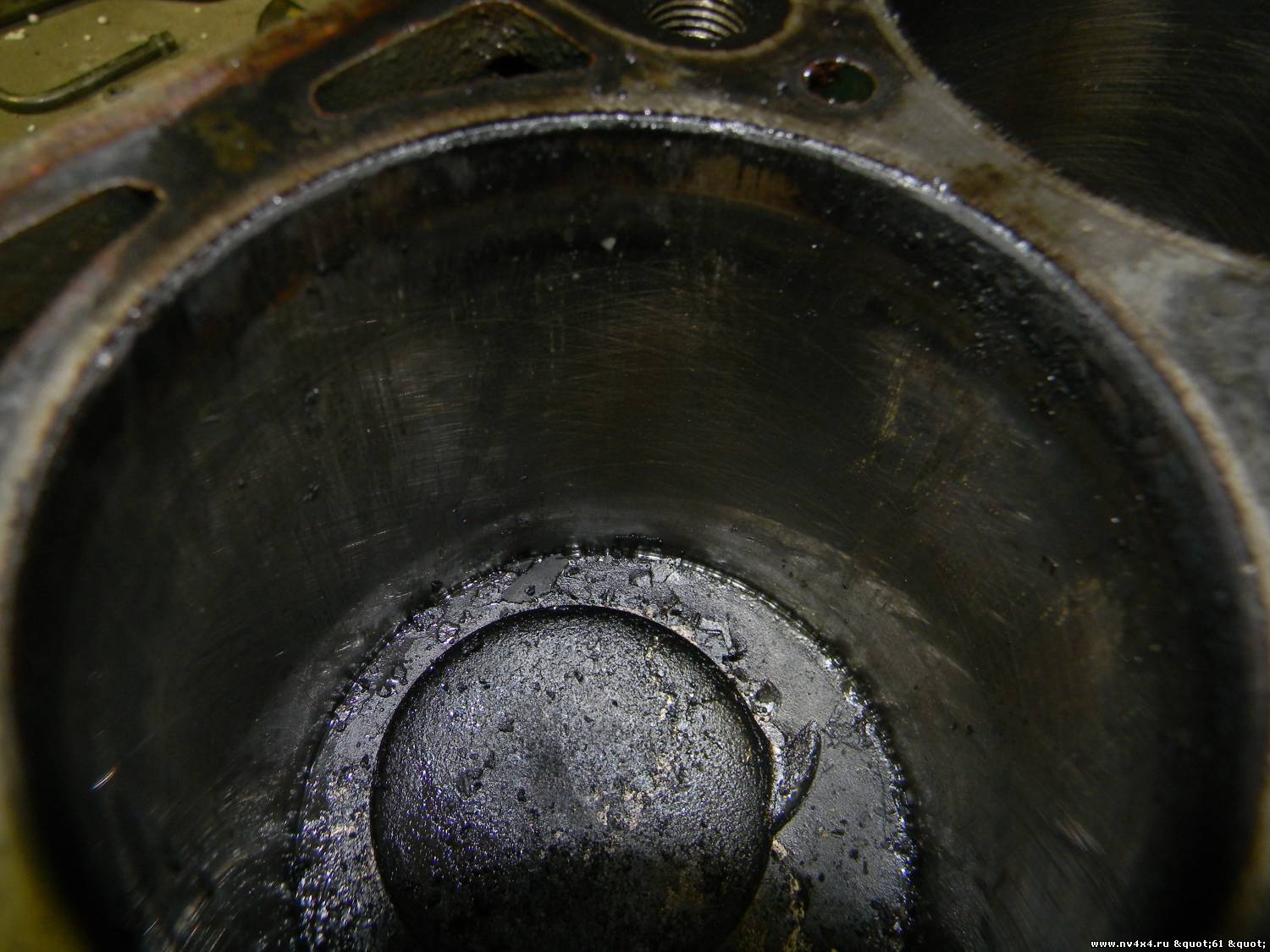

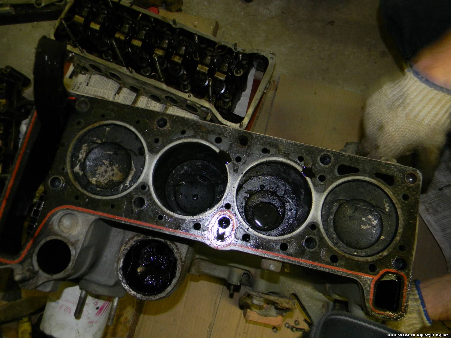

сняли голову, нашли проговревшие клапана
и задиры в цилиндрах

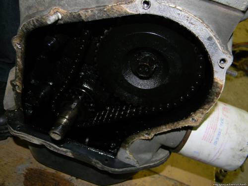

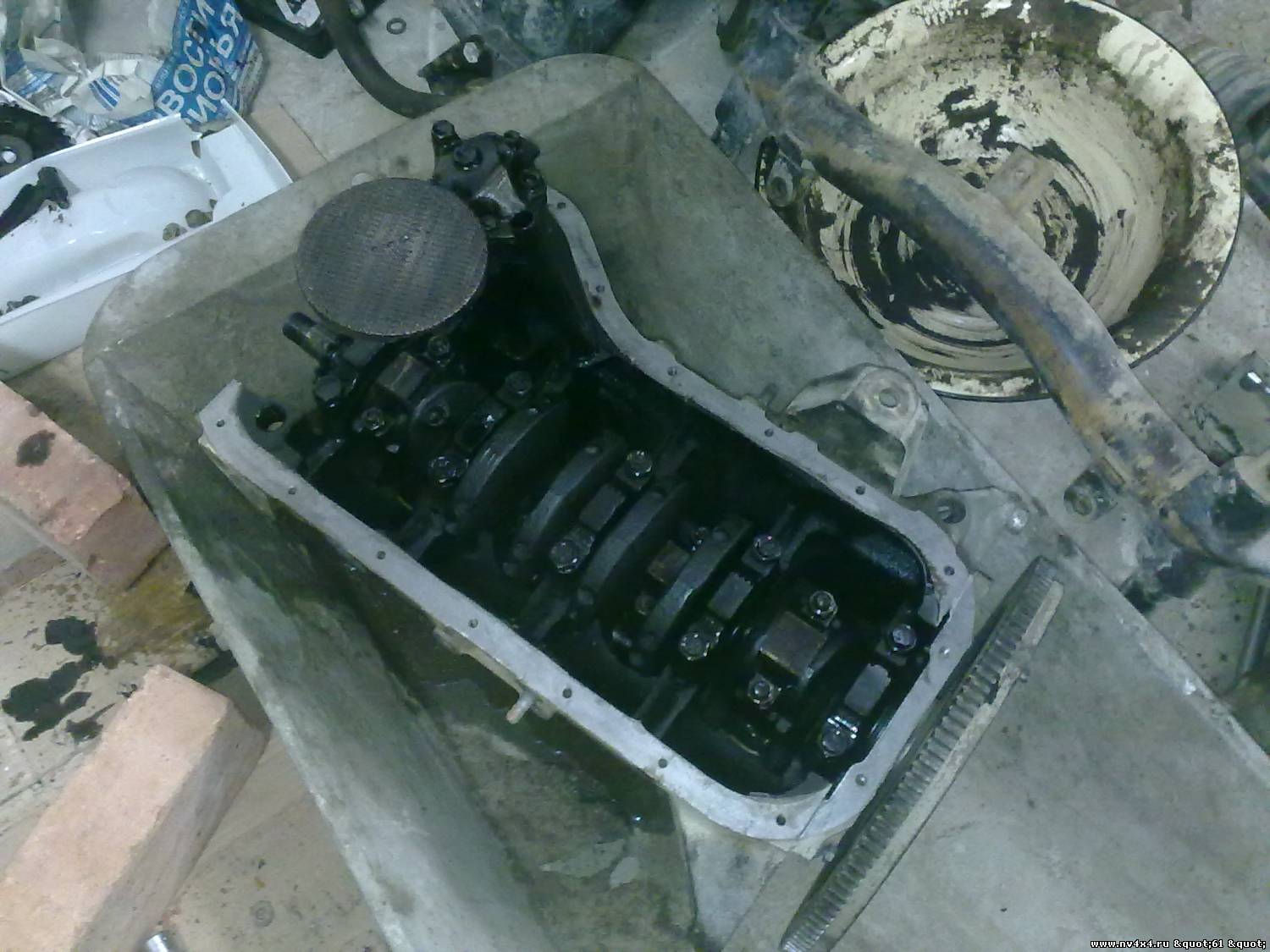

сегодняшний день прошёл продуктивно)
сняли поддон, открутили насос и разобрали голову)
(за фото извините, фотографировал на тапок surprised )
вот пациент на операционном столе:
он же уже разобраный
блок
такой вопрос: нормально ли, что масло таким сильным налётом по движку сидит?

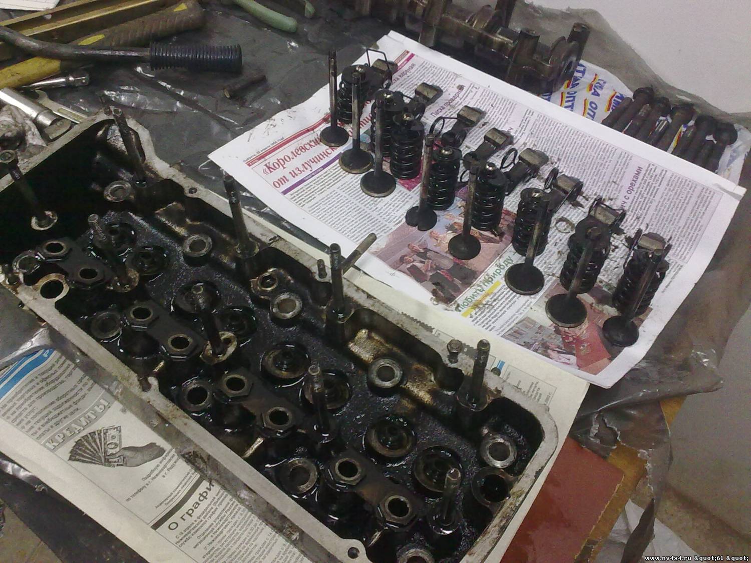

и ещё вопрос: какие масло съёмные колпачки лучше брать? (сейчас из 8ми болтались 5 штук)
ну и ещё по клапанам: менять все сразу? с направляющими? (у некоторых клапанов юбка стала тоньше)

Dexter_86RUS, тебе легче и дешевле будет купить голову б/у в нормальном состояние,чем собрать свою,поверь пройденый этап!
И НЕ БЕРИ ДРУГОЙ ДВИГ,СОБЕРИ СВОЙ И ГОРЯ ЗНАТЬ НЕ БУДЕШЬ,В ПРЯМОМ СМЫСЛЕ ЗАБУДЕШЬ ЧТО ЭТО ТАКОЕ!

МАКС, а что с этой не так? (кроме направляющих клапанов)
в скором времени отмою, дальше видно будет, а то вдруг действительно чего не так cry

ну что с ней не так-клапана под замену,направляющие тоже,всё это вместе новое будет стоить столько же сколько и голова в сборе,просто её проверить притирку и все!
то что собираешь свой,красава,уважаю!

ещё вопрос, забыл совсем) для чего 2 прокладки было под головой? surprised
МАКСДата: Четверг, 10.01.2013, 22:38 | Сообщение # 41
две прокладки это под 76й бенз делается,правильнее три,по середине алюминиевую ставят!

если хочешь на 76м ездить нормально. и не париться с тягой,то ставить нужно три,две простые посередине алюминиевую!
если не будешь на нем ездить то одной достаточно!
под 76й камера сгорания должна больше быть!
так что тут решать только тебе!
но я бы советовал одну,и ездить на 92м!

промерь поршневую, а то может уже и точить некуда
Да, дали движку прос...ся (масло наверно забыли когда меняли)
две прокладки под голову не ставь
МАКСДата: Четверг, 10.01.2013, 22:51 | Сообщение # 47
мерить не обязательно.просто смотри по кольцам и поршням,там видно какой ремонт!

все таки головку новую лучше взять
с такими прогарами клапанов и седлам конец наверно + втулки клапппанов +клаппана и тд
Dexter_86RUSДата: Четверг, 10.01.2013, 22:55 | Сообщение # 49
поршни болтаются, в цилиндрах задиры и эллипс! точить однозначно!
пока ещё есть куда (первая капиталка)
