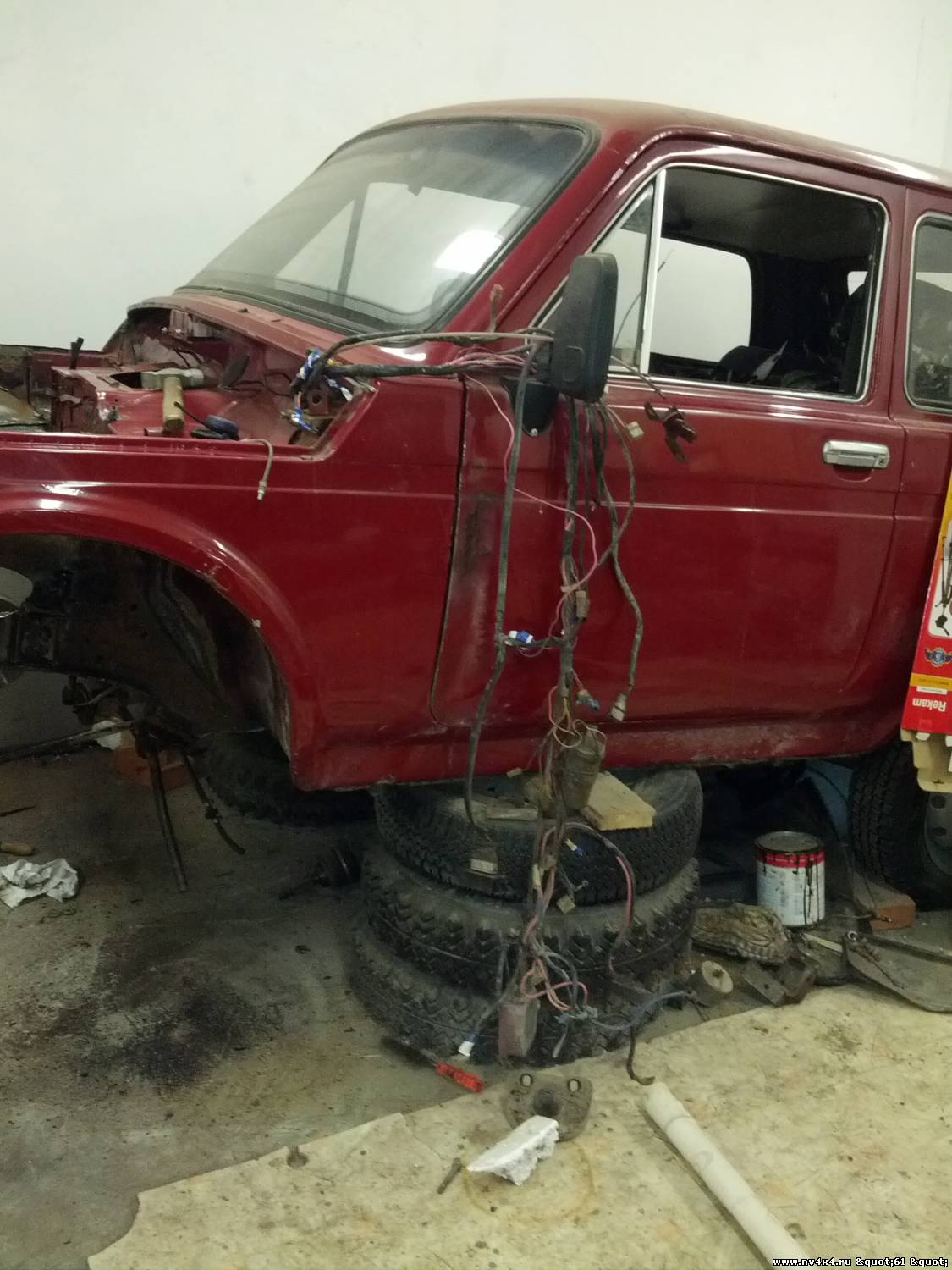

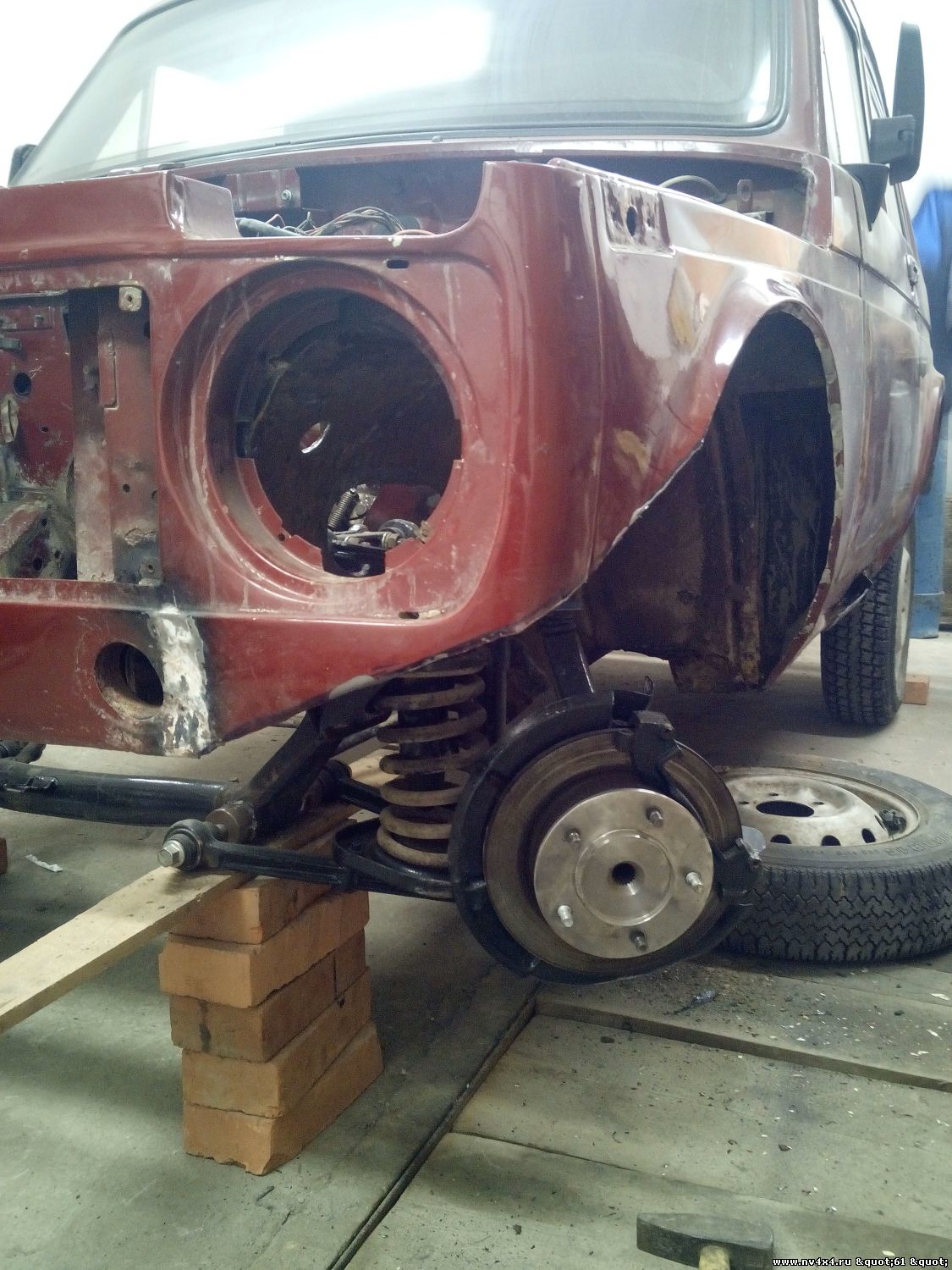

Dexter_86RUSДата: Вторник, 25.03.2014, 21:15 | Сообщение # 101

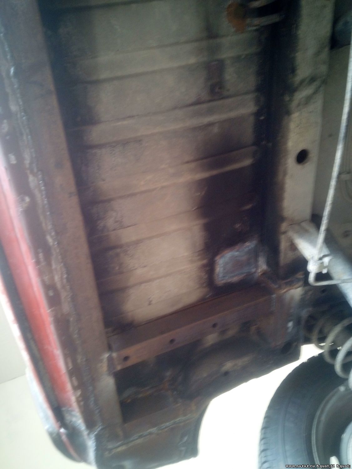

продолжим, меня опять подвёл мой иммунитет и слёг я на полтора месяца в болезни((

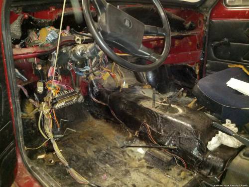

сейчас дело опять движется!)
такая беда в салоне, нужно разбираться(
Прикрепления: 4636460.jpg (207.7 Kb) · 4757410.jpg (156.8 Kb)

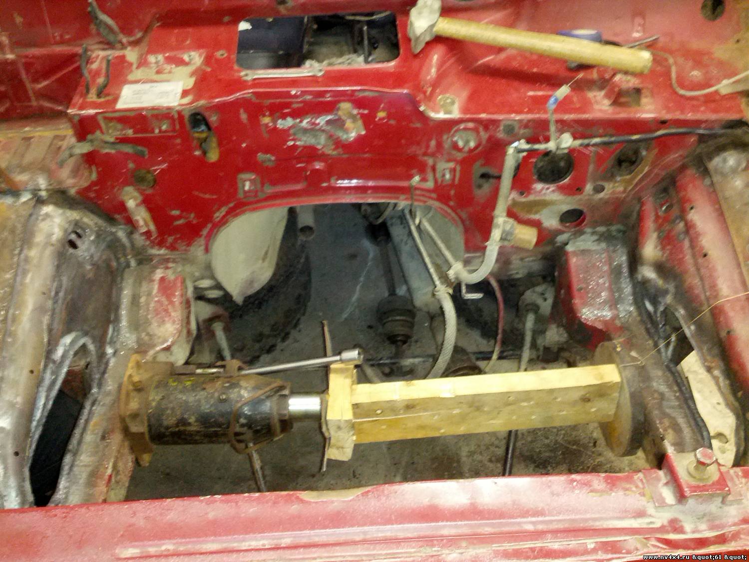

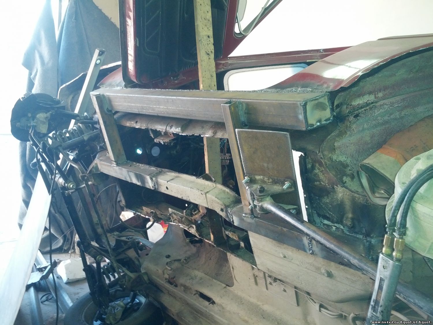

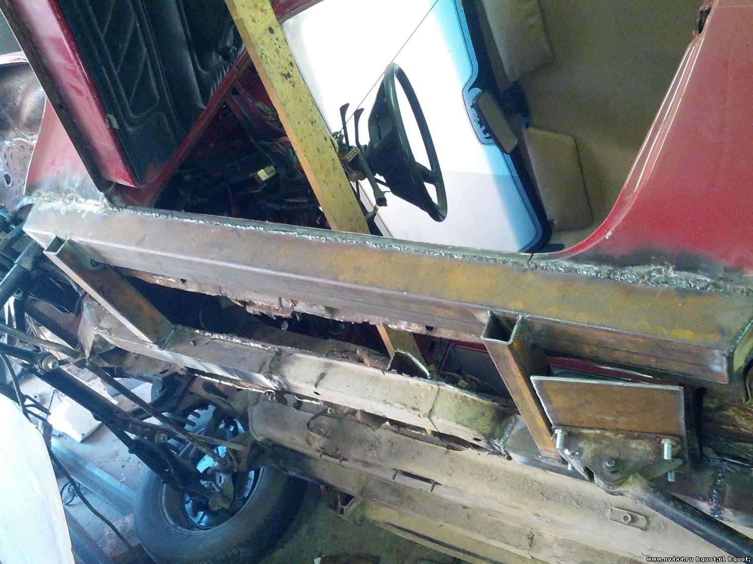

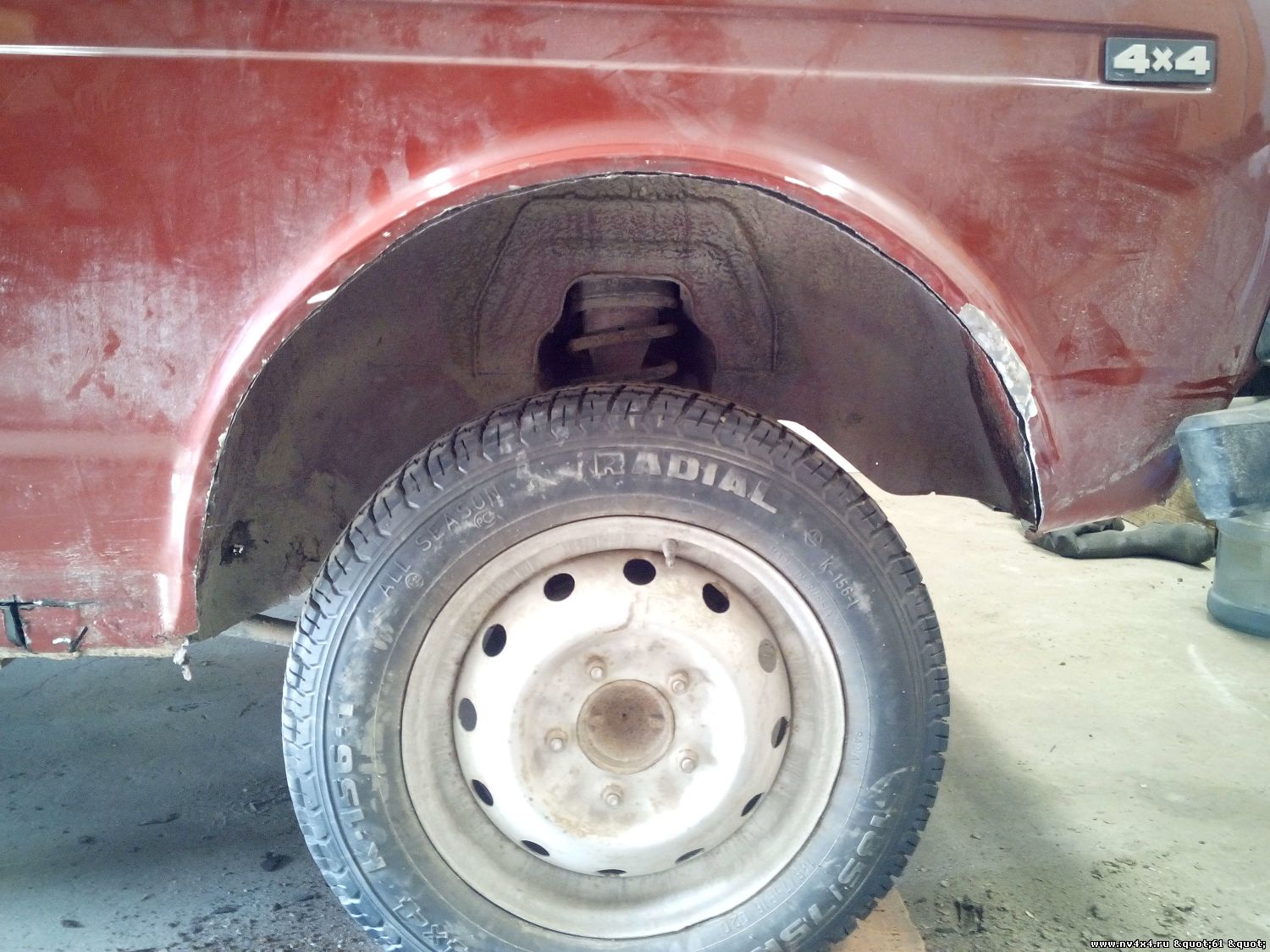

Dexter_86RUSДата: Вторник, 25.03.2014, 21:23 | Сообщение # 102
каким-то образом лонжероны сузились на 2см, пришлось их расширять)
Прикрепления: 8166972.jpg (204.4 Kb)

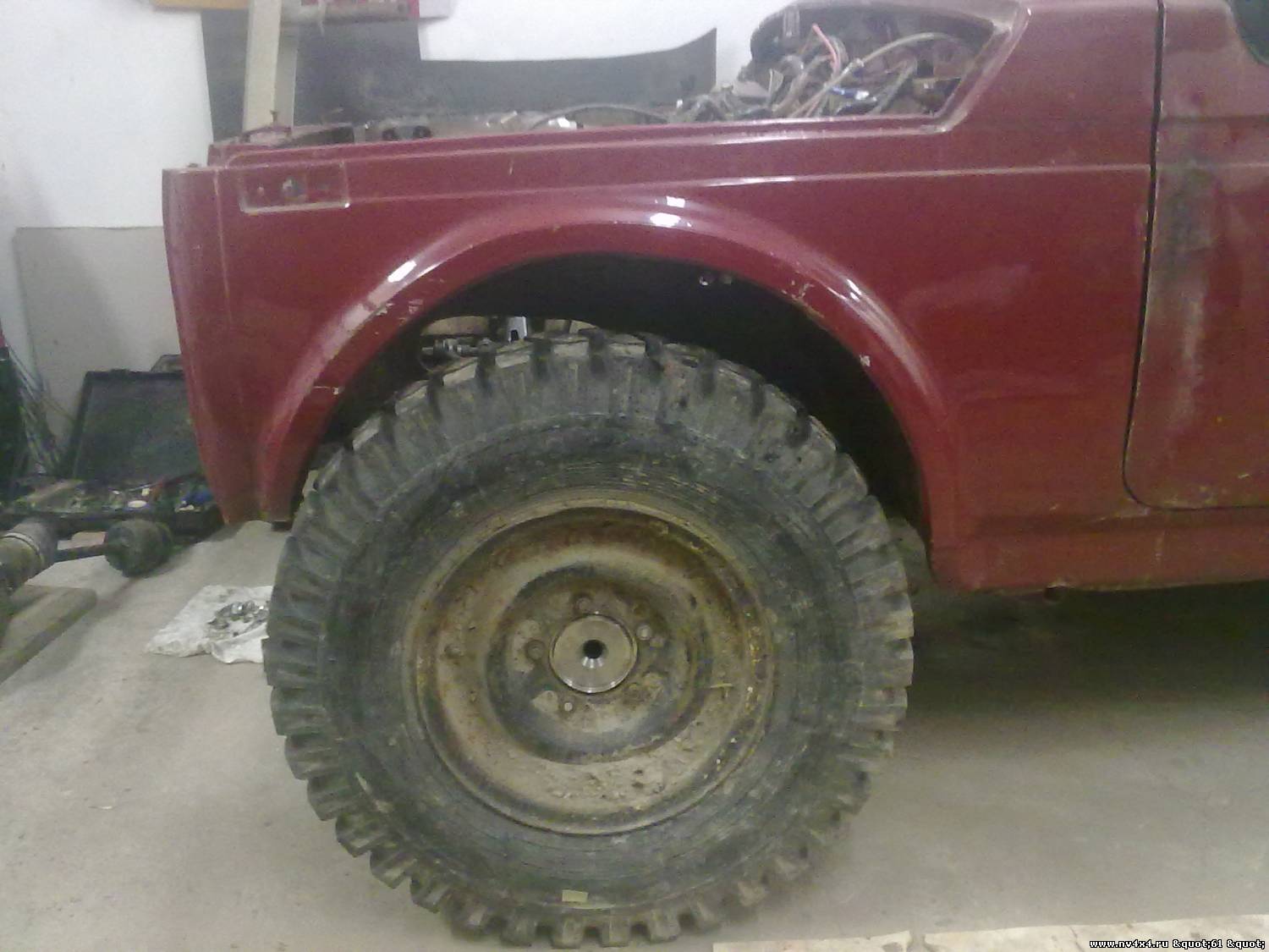

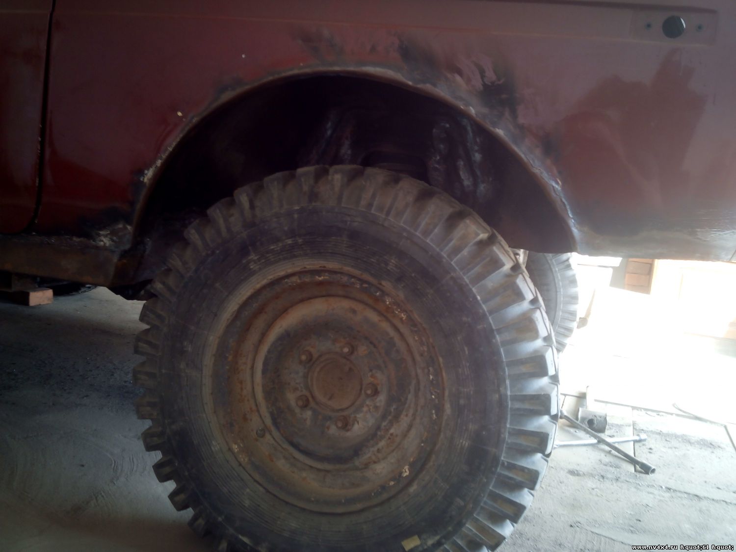

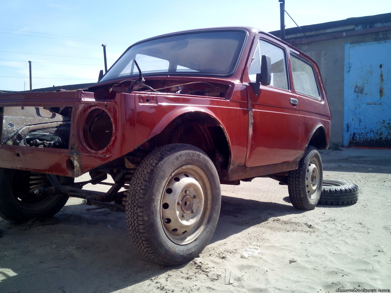

Dexter_86RUSДата: Вторник, 25.03.2014, 21:33 | Сообщение # 104

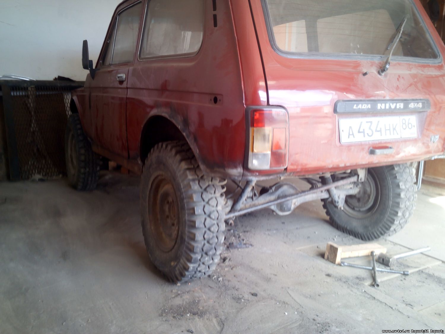

первые примерки колесика (жаль что только одно есть sad )
Прикрепления: 5643076.jpg (106.7 Kb)

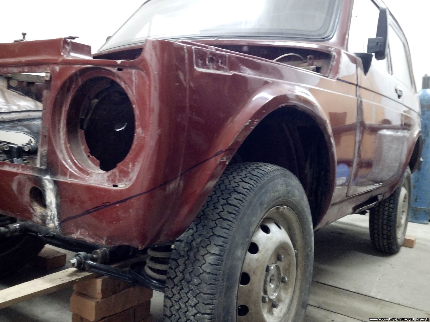

ШевгенДата: Вторник, 25.03.2014, 21:57 | Сообщение # 106
Чота пилил-варил. А чего арки сразу не порезал.
И где-то кислотный грунт пылиться должен, почто не применил, не заржавели подкрылки за зиму?
Dexter_86RUSДата: Вторник, 25.03.2014, 22:13 | Сообщение # 107
Шевген, арки с порогами одновременно буду делать, через пару недель
а грунт пока пылится, отошёл на второй план

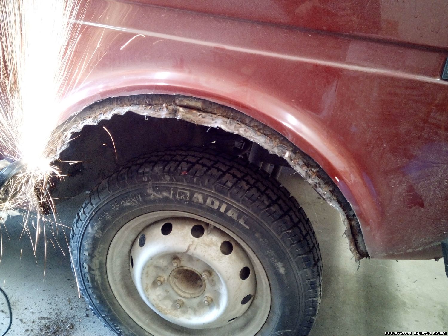

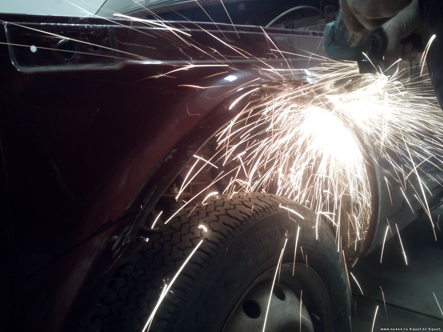

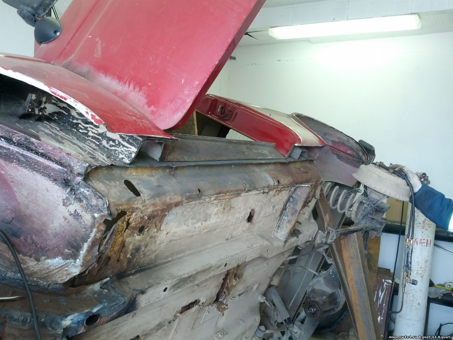

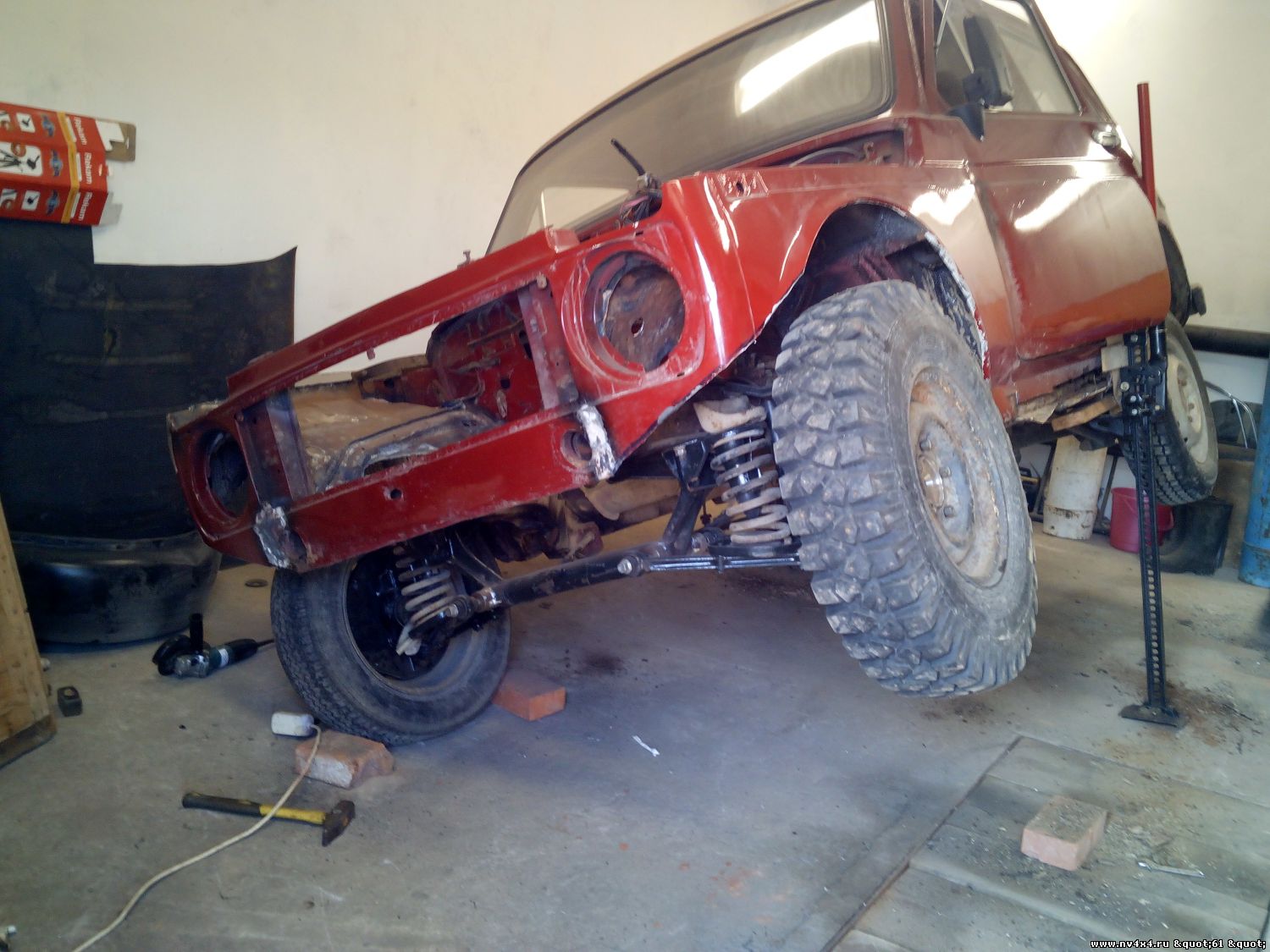

Dexter_86RUSДата: Суббота, 12.04.2014, 21:00 | Сообщение # 108
продожим)
день был весьма продуктивен
арки! размечаем, вырезаем, загибаем!
Прикрепления: 8770497.jpg (170.5 Kb)

Dexter_86RUSДата: Суббота, 12.04.2014, 21:32 | Сообщение # 112
совмещаем кромку, до конца не доделать пока нету сварки(
Прикрепления: 0006468.jpg (188.3 Kb)

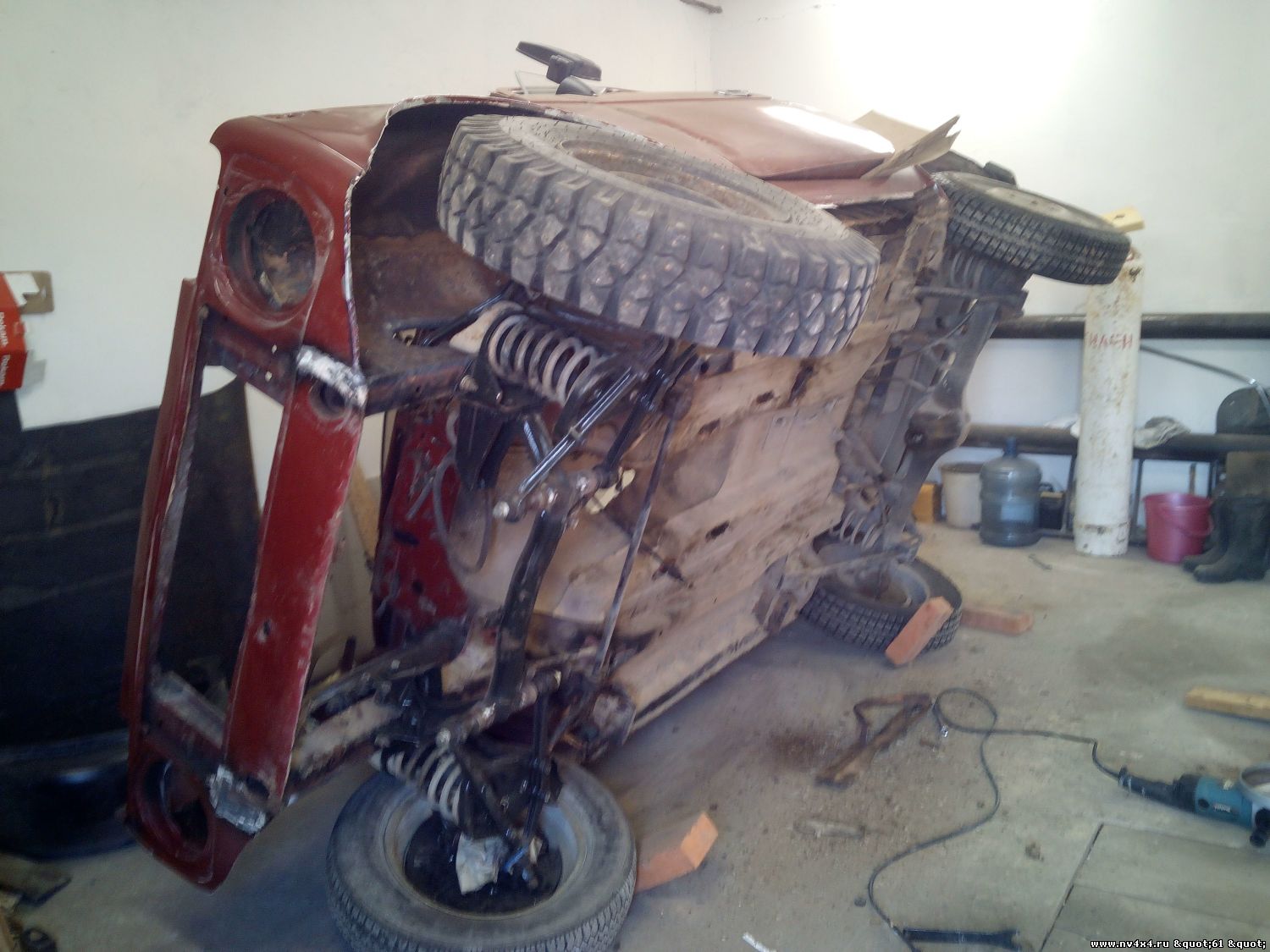

Dexter_86RUSДата: Суббота, 12.04.2014, 21:52 | Сообщение # 114
и опрокидываем
Прикрепления: 6607408.jpg (137.4 Kb) · 8295057.jpg (137.4 Kb)

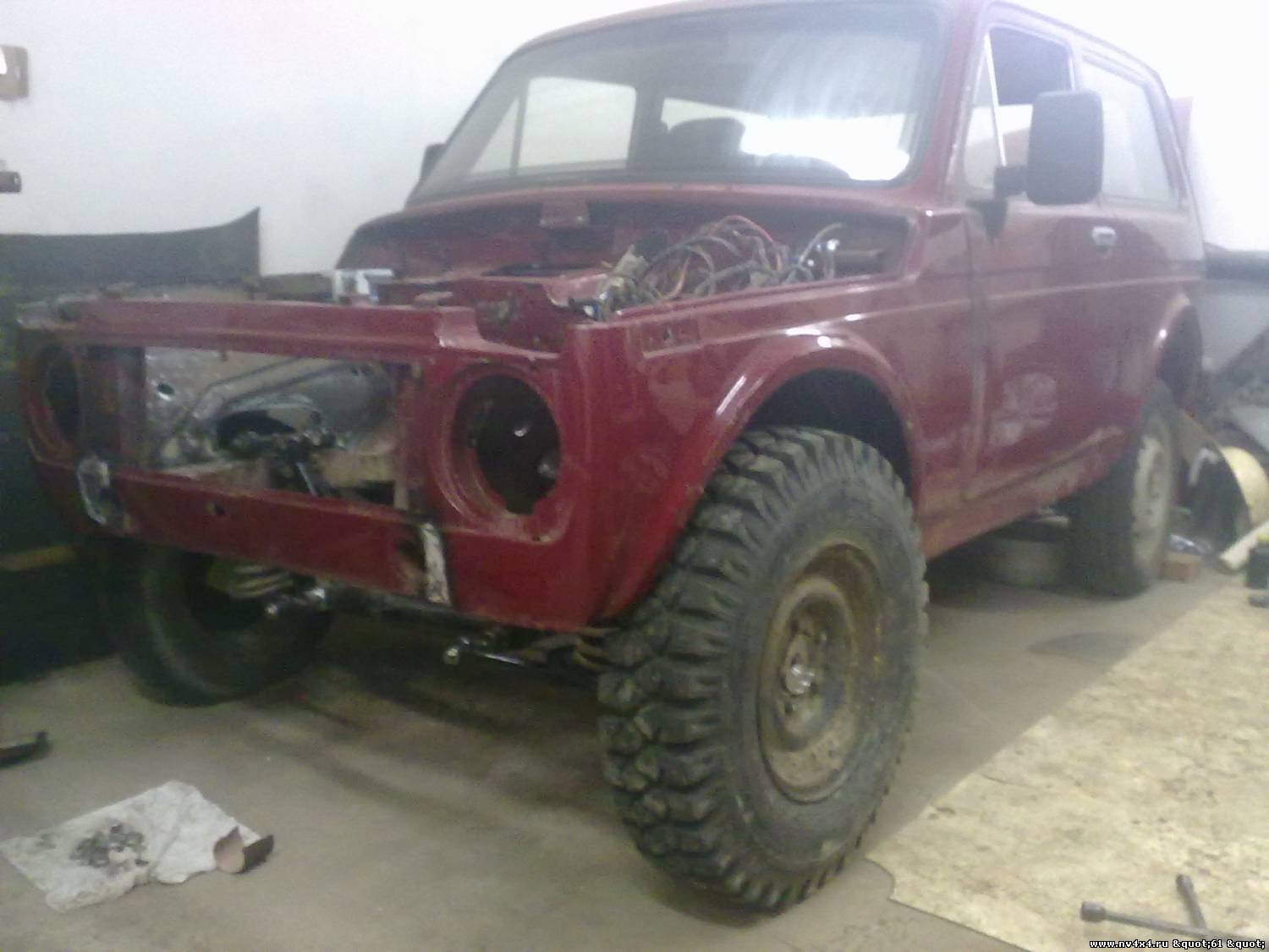

Dexter_86RUSДата: Суббота, 03.05.2014, 22:35 | Сообщение # 115
и оно всё таки вертится!
хоть и медленно из за вечных болезней, но делаем)
Прикрепления: 8004747.jpg (178.4 Kb) · 5111486.jpg (188.6 Kb)

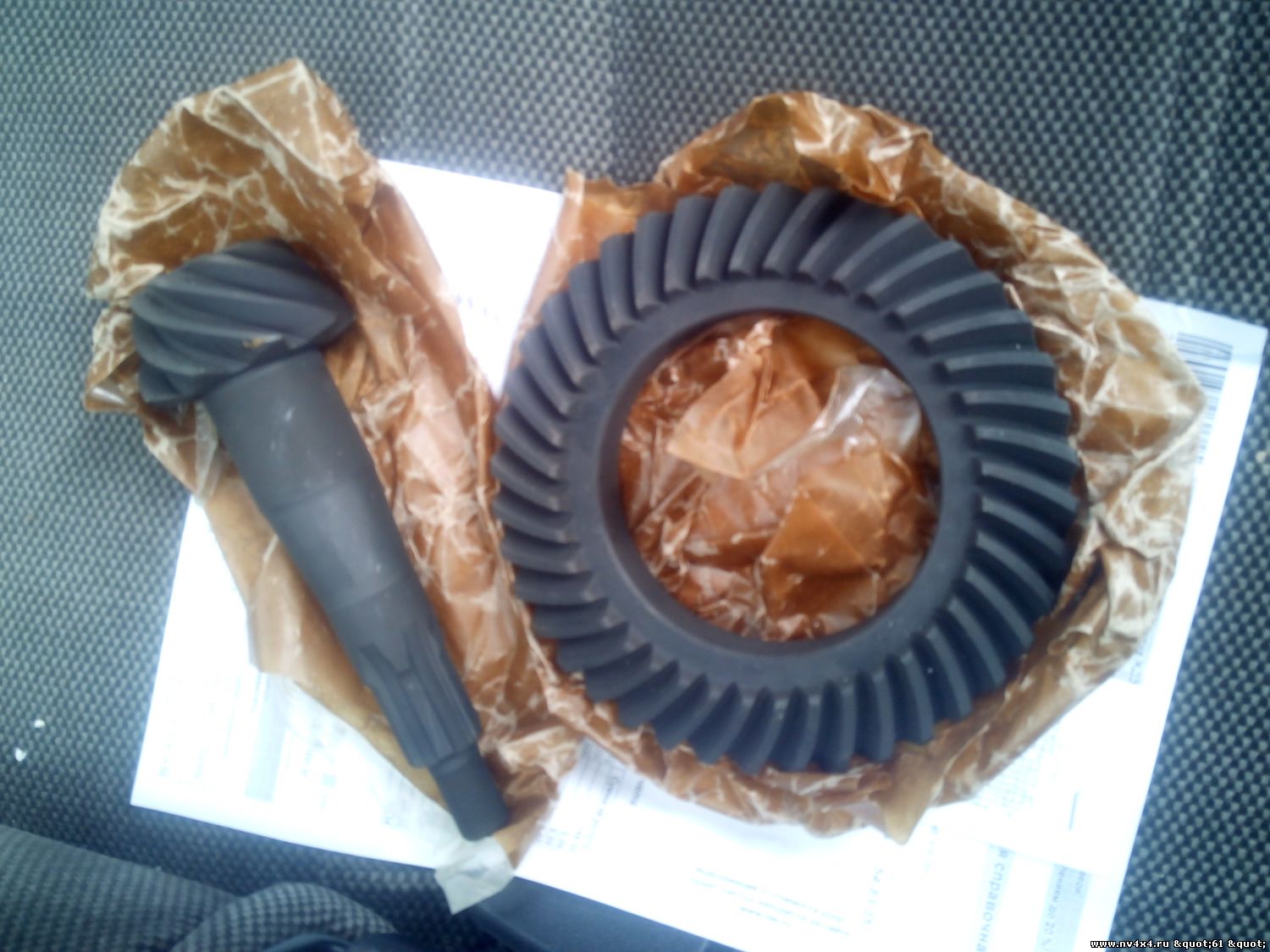

Dexter_86RUSДата: Вторник, 01.07.2014, 23:18 | Сообщение # 118
скоро)
недавно закончил выковыривать битум из салона, полный пакет на килограмм 5 наковырял smile
сейчас занимаюсь пескоструйством подкапотного, идёт медленно, пескоструй самодельный. работает плохо, свет в гараже отключали sad
приехали несколько ништяков, ГП 4.44! (где настраивают редуктора не подскажите?)

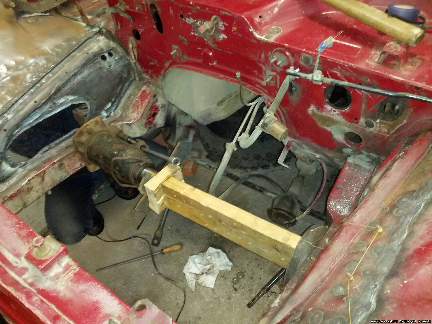

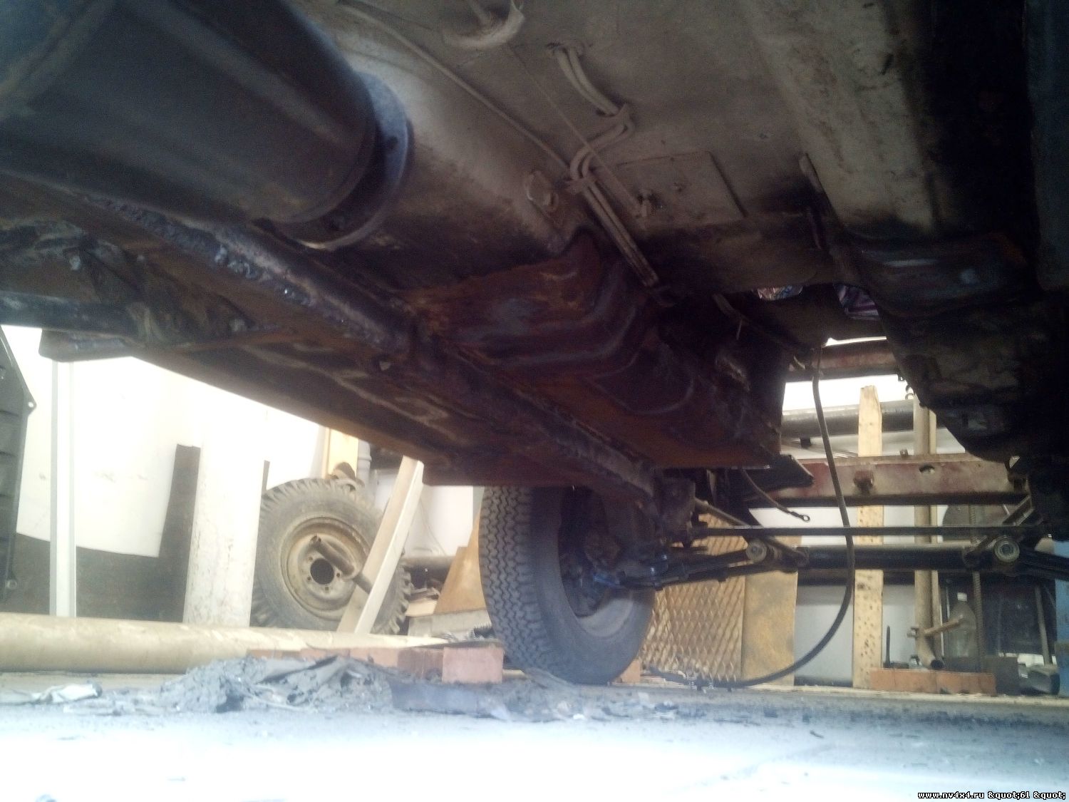

Dexter_86RUSДата: Вторник, 01.07.2014, 23:28 | Сообщение # 119
некоторые тех решения, чтоб машина не развалилась при эвакуации из лужи biggrin (за профиль в котором отверстия будет крепиться бампер)
Прикрепления: 5033042.jpg (106.7 Kb) · 4059292.jpg (92.8 Kb)
Сообщение отредактировал Dexter_86RUS - Вторник, 01.07.2014, 23:29

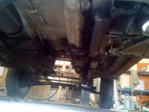

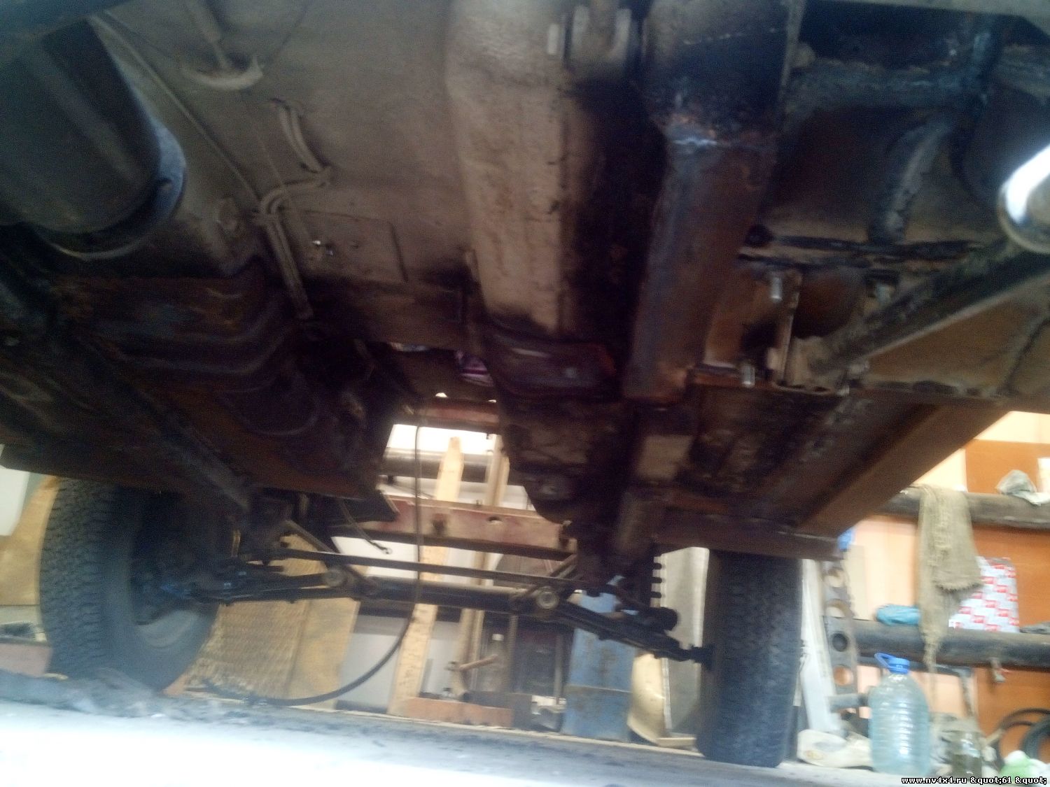

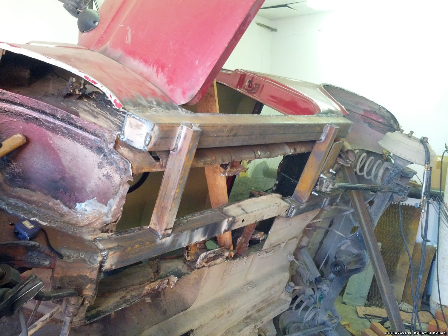

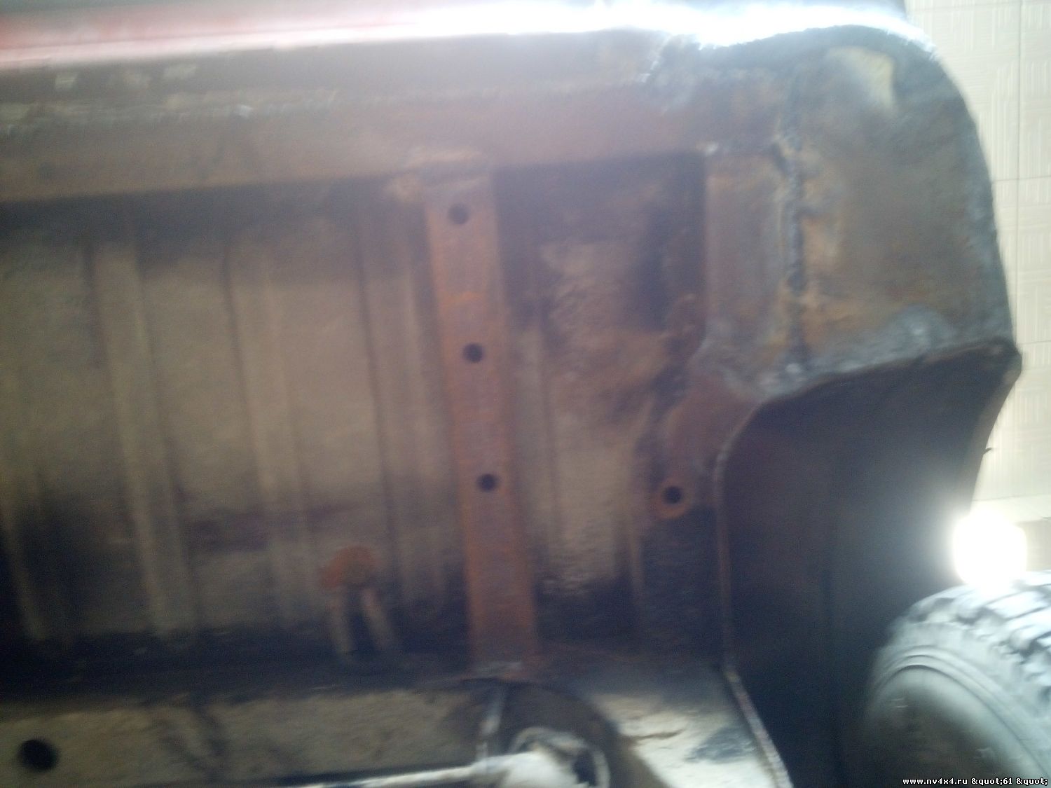

Dexter_86RUSДата: Вторник, 01.07.2014, 23:31 | Сообщение # 120
усилены лонжероны почти по всей длине и заменены некоторые части пола
Прикрепления: 0629675.jpg (156.6 Kb) · 9092987.jpg (136.1 Kb)

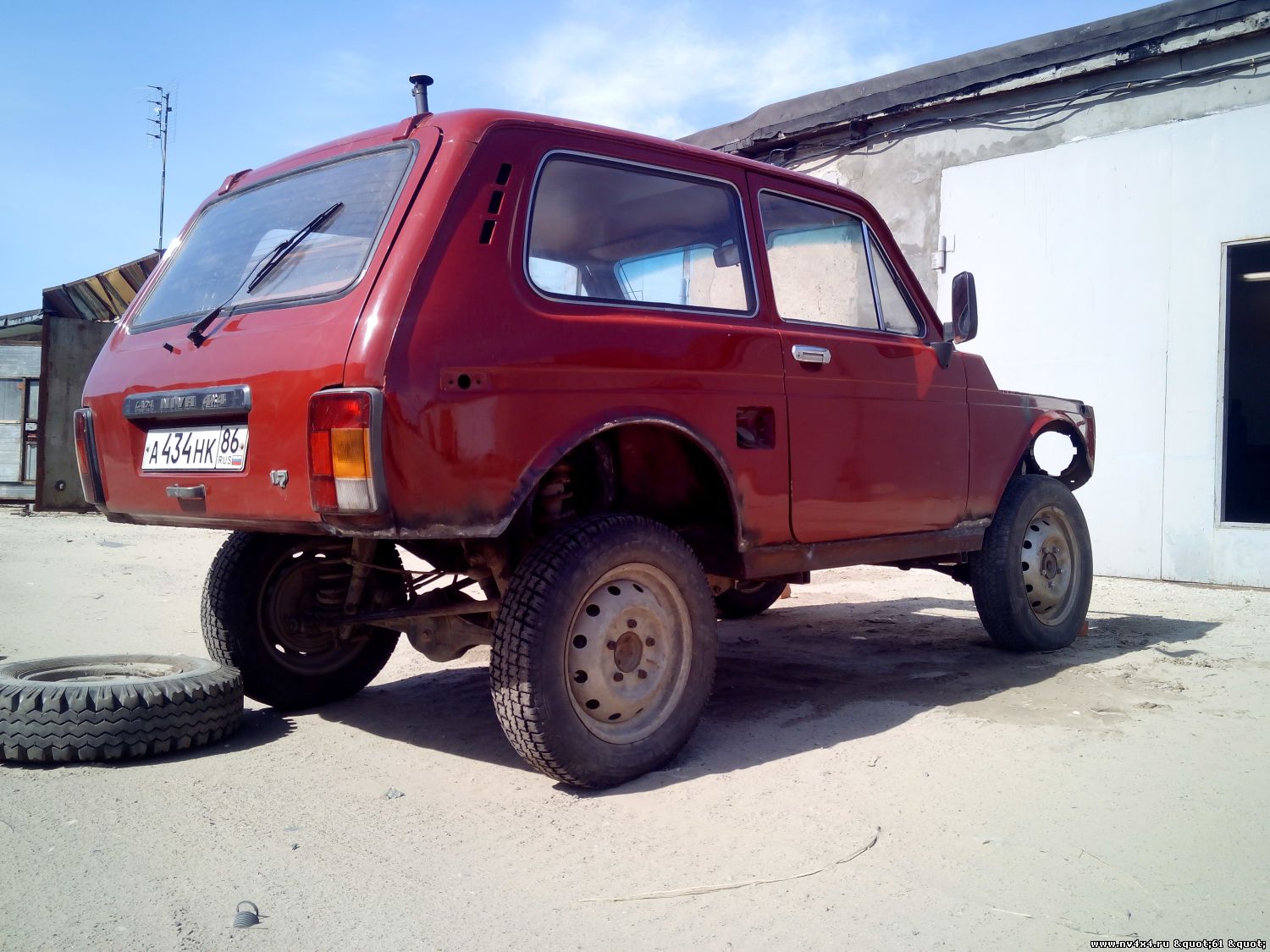

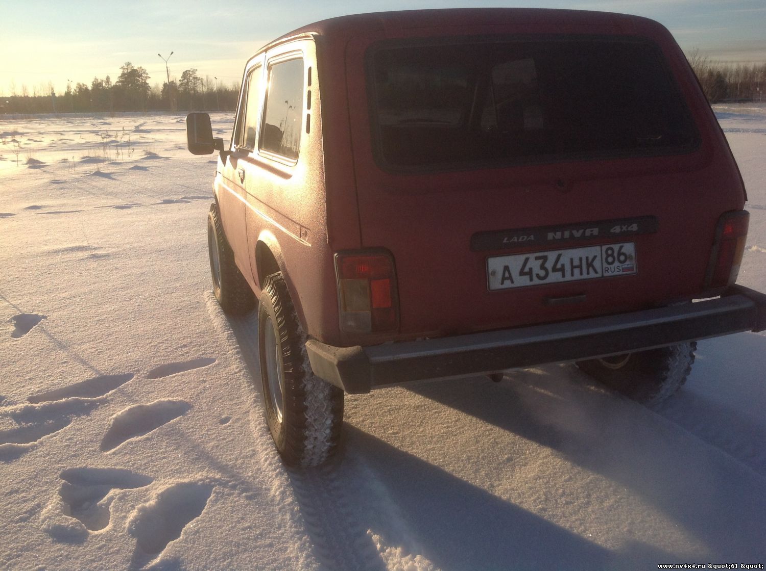

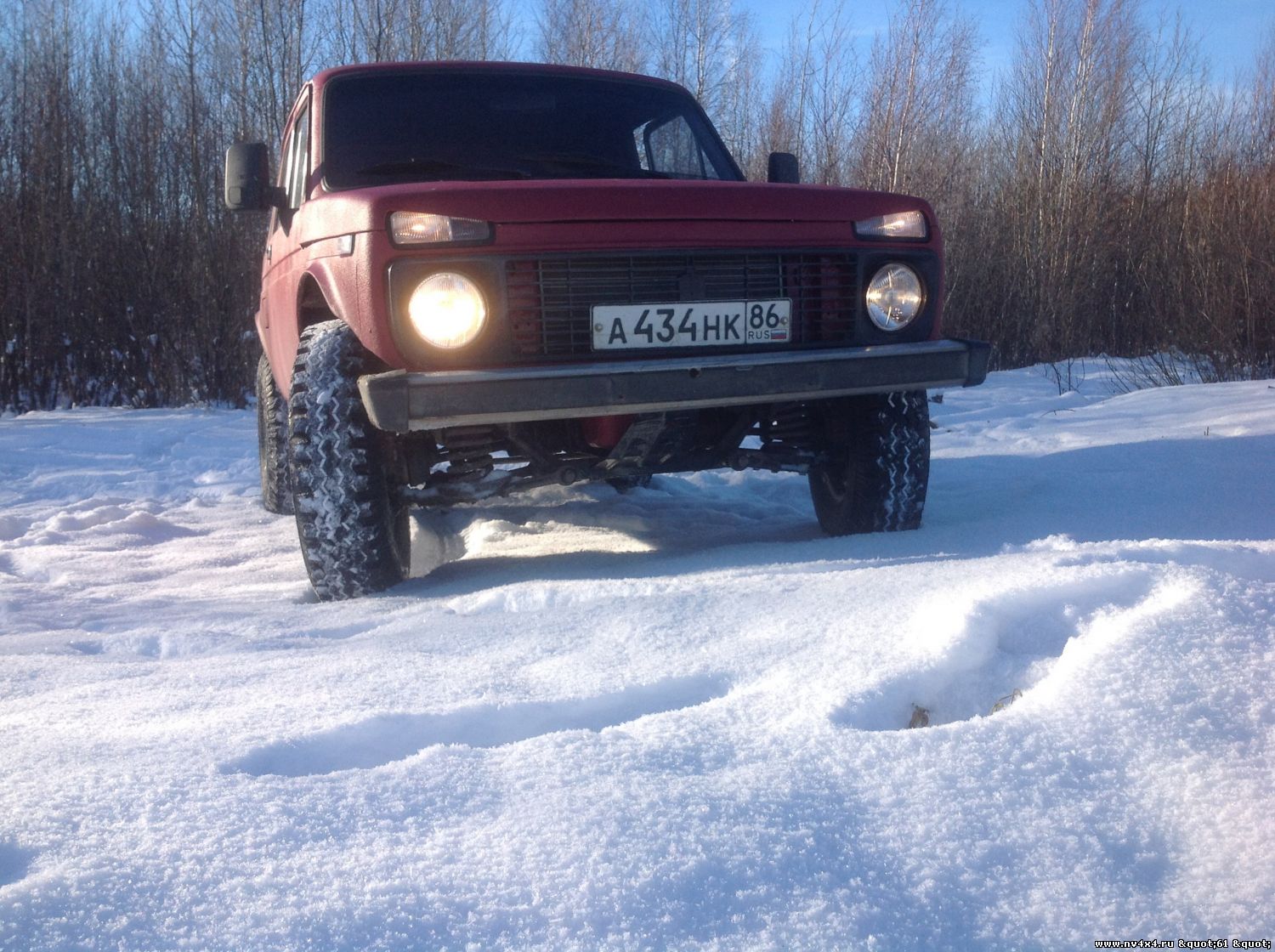

Dexter_86RUSДата: Вторник, 27.10.2015, 13:17 | Сообщение # 123
Всем привет! Думал уже никогда не напишу о завершении сборки, но вот)
Прошёл 650км, нужны некоторые доработки, но в основном оно живо!
Фото к сожалению особо не осталось( телефон сдох со всеми фотками, есть только уже окончания)
Опишу кратко) Покрашен раптором полностью, арки и дно в несколько слоёв антигравия, ГП 4,44, сцепление Шнива, замена всего салона (пока кроме мотора печки и сидушек) и полная шумовиброизоляция, уплотнительные резинки в дверях от 2108 (они потолще, даже от мытья кёрхером вода не попадает сквозь уплотнитель), генератор перенесён, заменены все самые крупные кабели на ещё более крупные (масса, генератор, стартер), как ещё раз приеду в вартовск (сейчас в тюмени), буду делать нормальные силовики и искать к весне резину получше (к сожалению не успел вовремя взять 31" куперы стт пока они стояли по 6500 за баллон)
Прикрепления: 6055967.jpg (200.6 Kb) · 0701301.jpg (175.2 Kb)
Dexter_86RUSДата: Вторник, 27.10.2015, 13:18 | Сообщение # 124
Прикрепления: 6314940.jpg (214.1 Kb) · 1465735.jpg (232.0 Kb)
