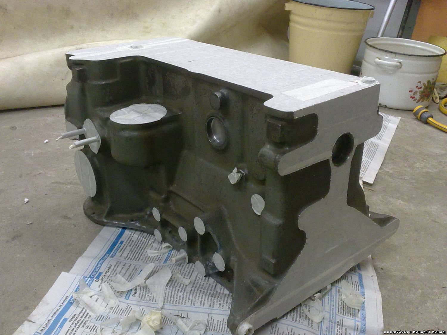

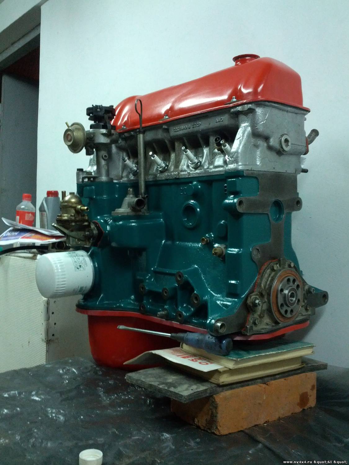

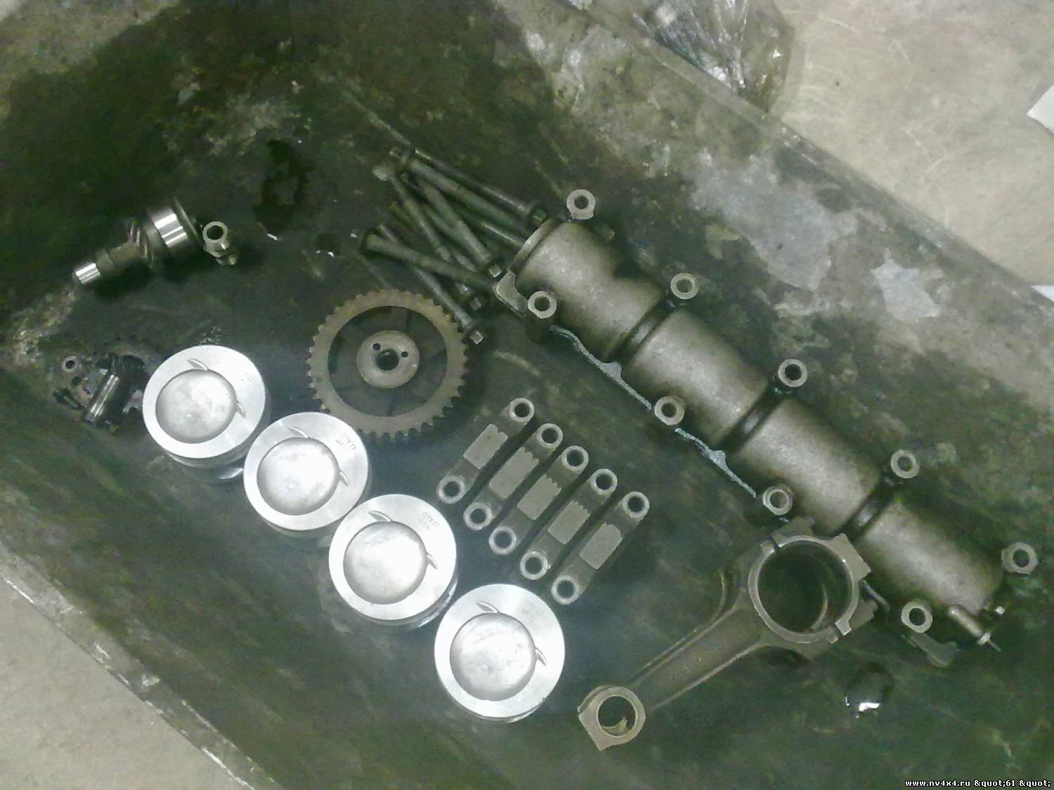

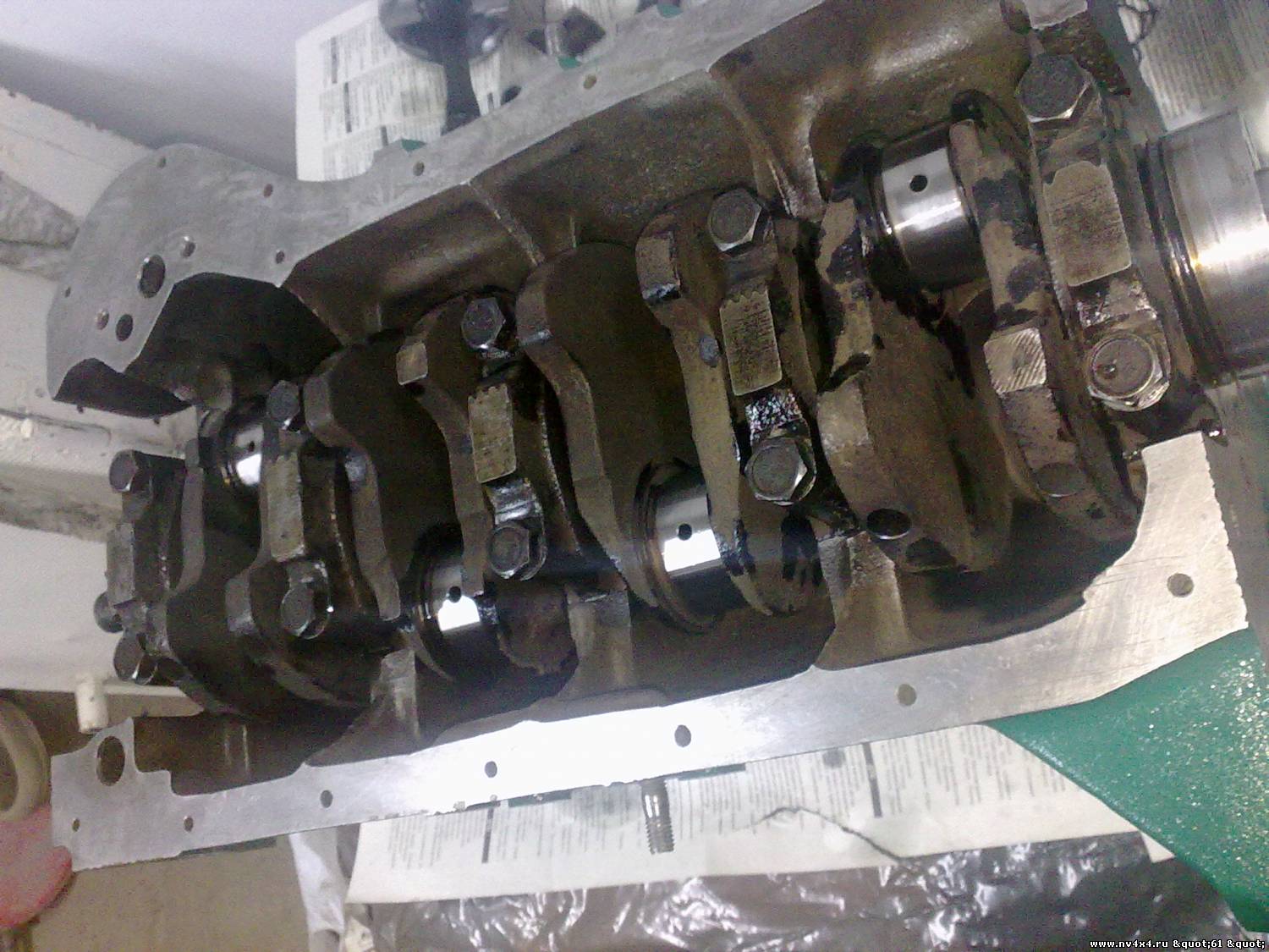

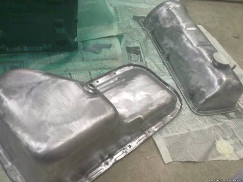

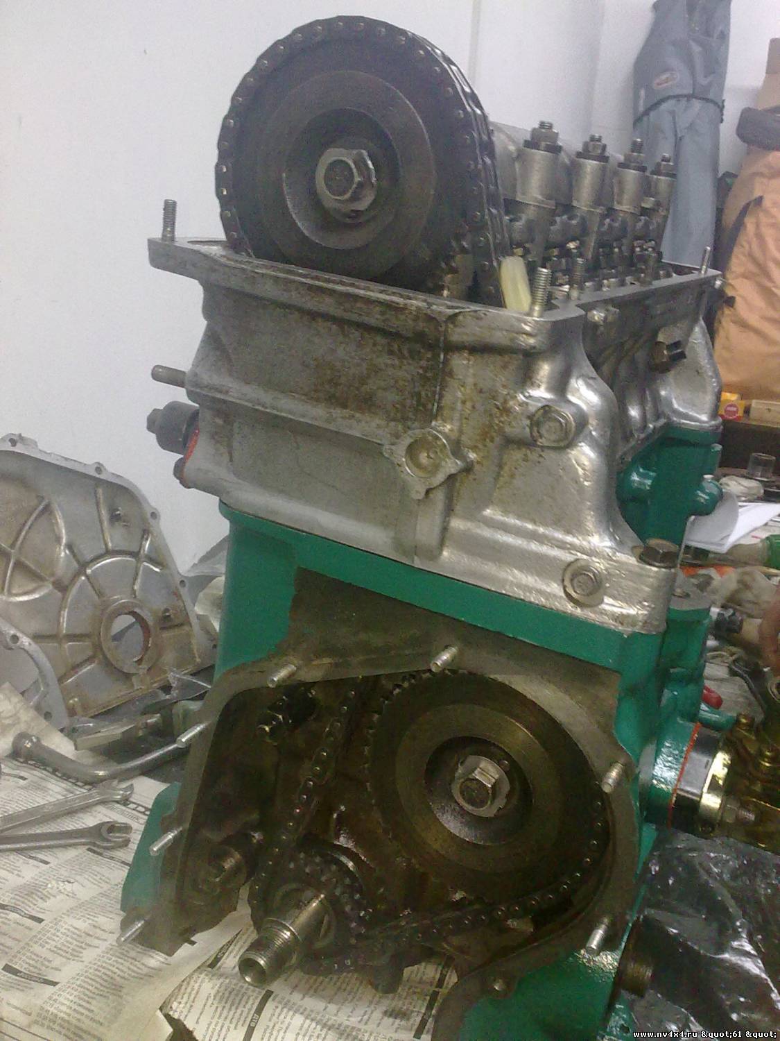

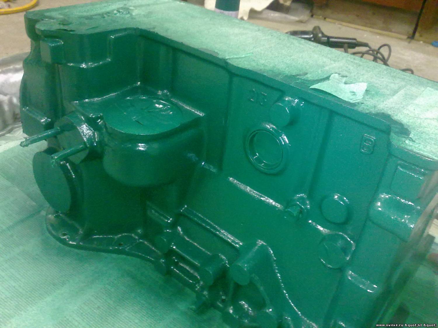

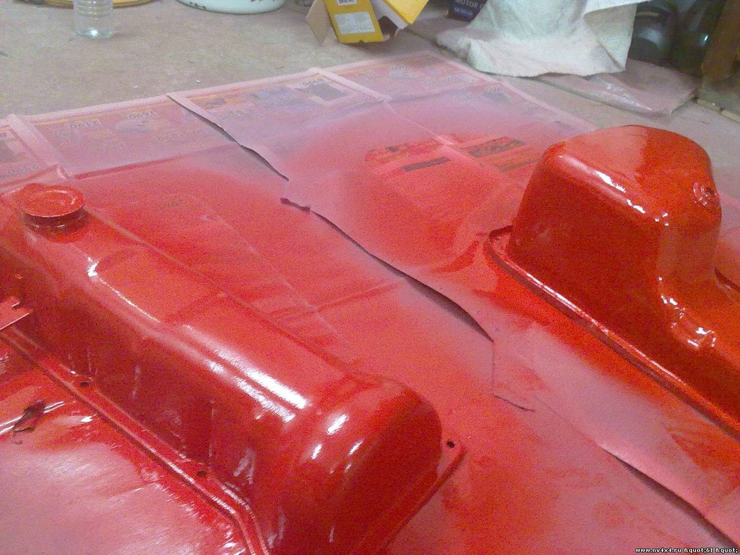

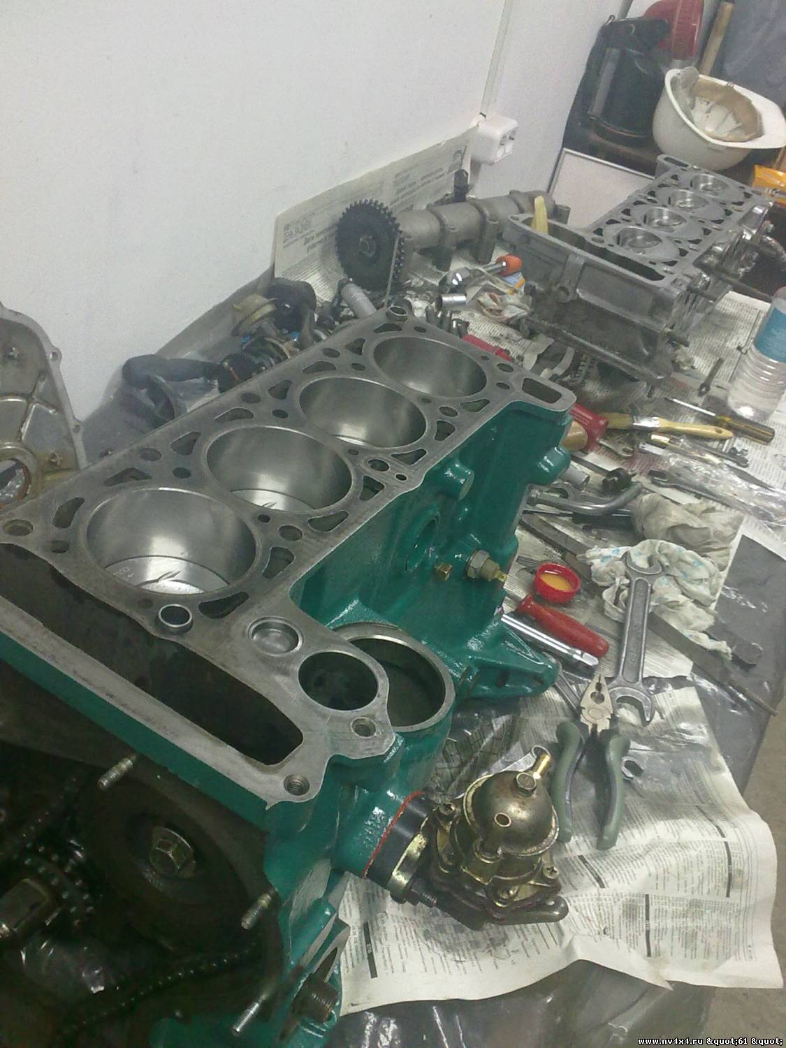

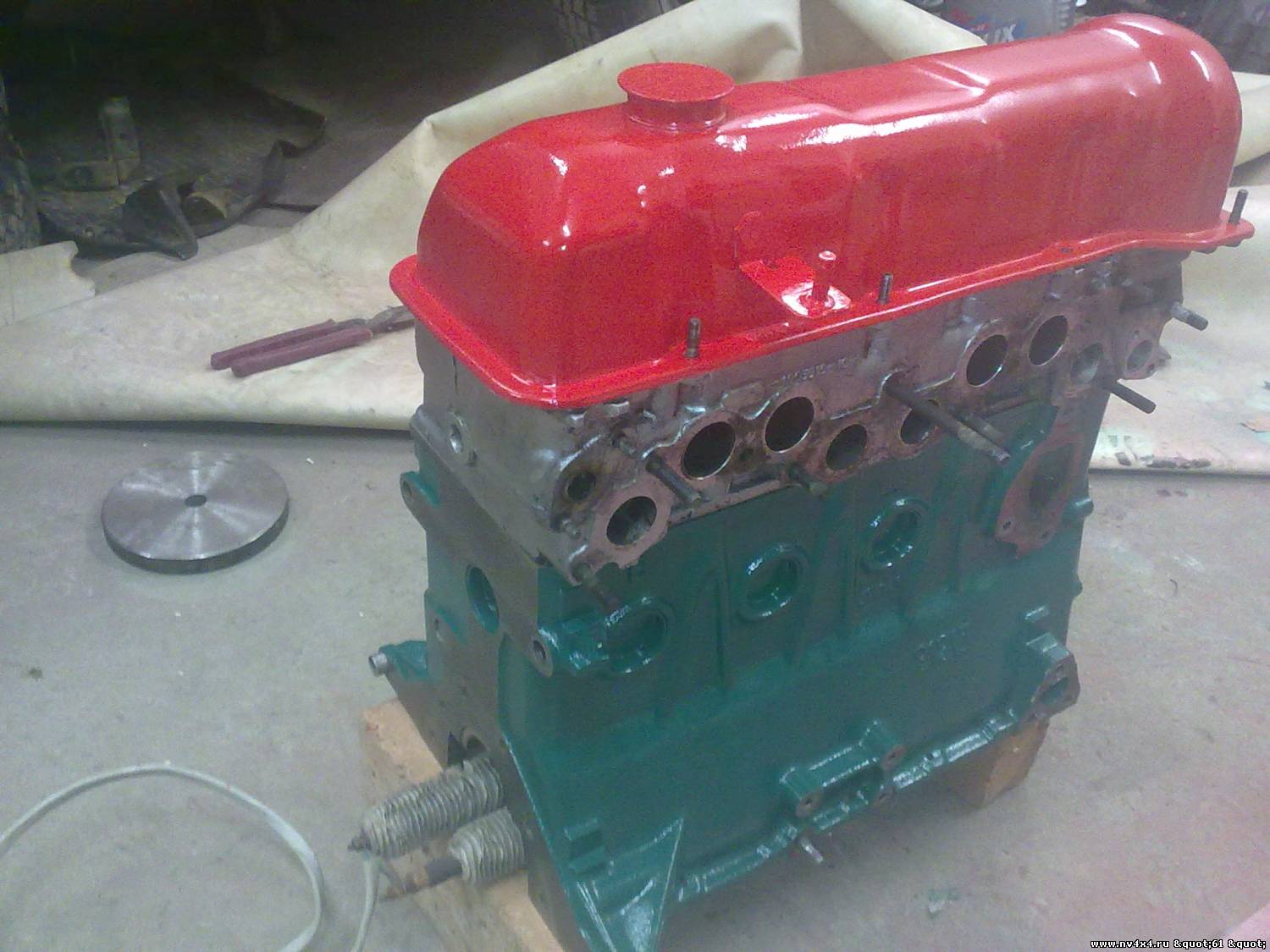

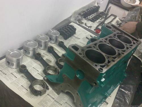

ну чтож, продолжим) очень далго я отмывал двигатель от всякой каки, готовил его к покраске и закупал потихоньку запчасти, да и универская внеуроная деятельность заняла 2 недели свободных вечеров...
сильно описывать нечего, смотрим фото)
Прикрепления: 9948427.jpg (160.7 Kb) · 5583083.jpg (145.8 Kb) · 0821342.jpg (156.2 Kb) · 1537883.jpg (158.4 Kb) · 3231459.jpg (160.9 Kb) · 9407902.jpg (117.7 Kb) · 0999293.jpg (213.1 Kb) · 9010141.jpg (153.0 Kb) · 9857192.jpg (143.5 Kb) · 0255964.jpg (178.7 Kb)

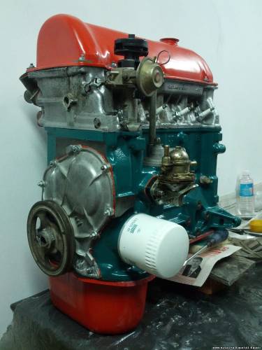

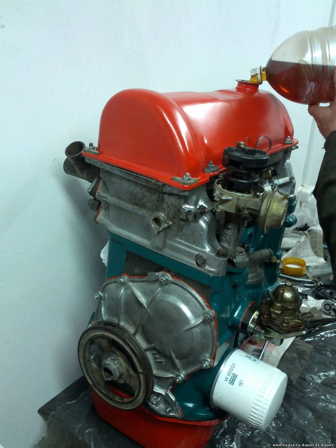

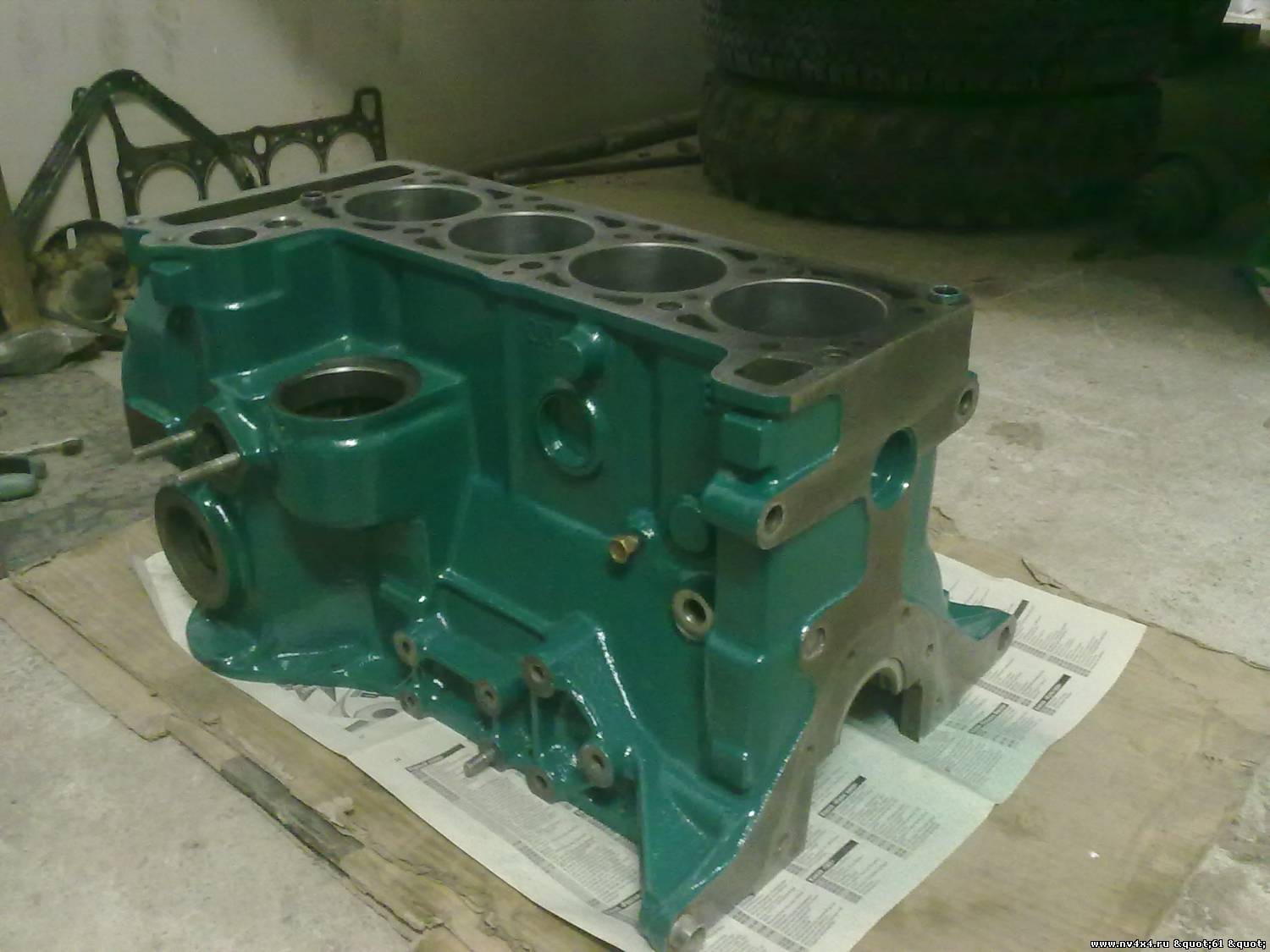

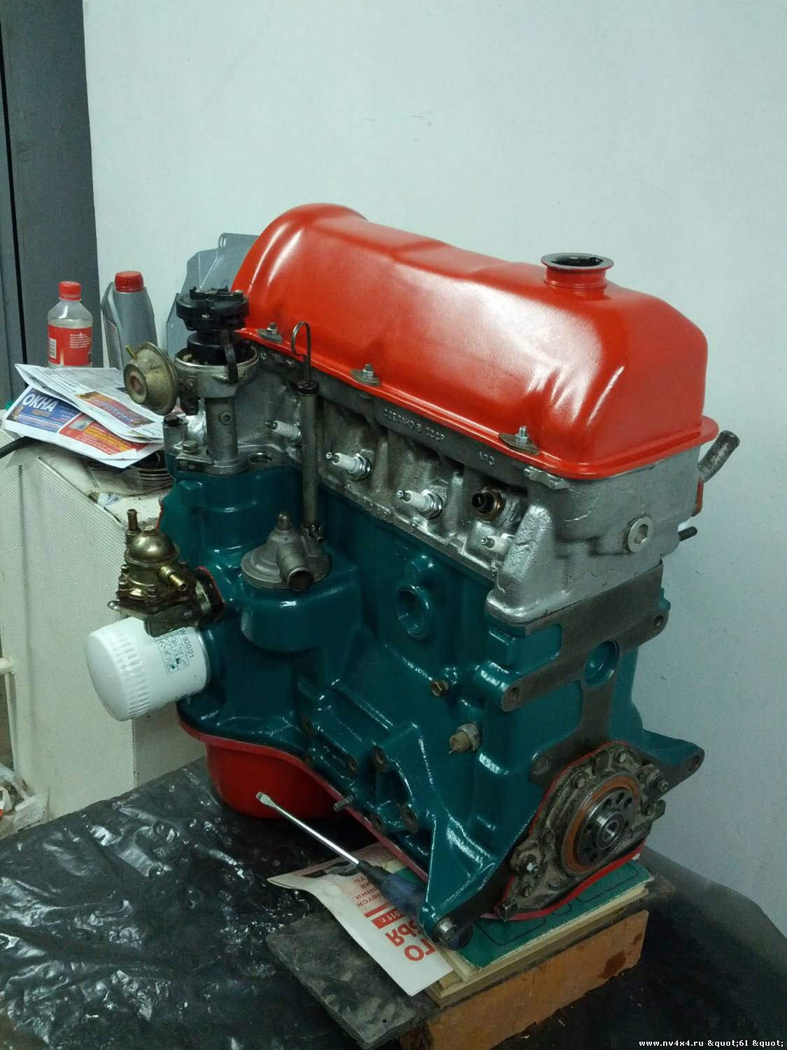

Dexter_86RUSДата: Воскресенье, 07.04.2013, 14:25 | Сообщение # 77

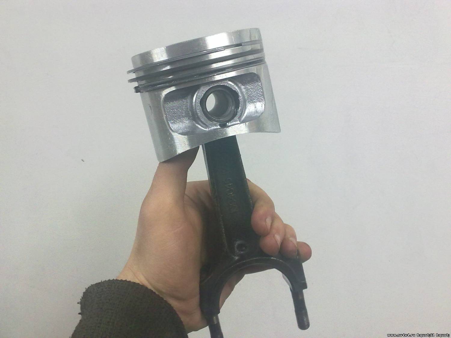

сегодня наконец собрали двигатель) на сборку ушла ровно неделя)
Прикрепления: 5688855.jpg (93.4 Kb) · 8676549.jpg (30.3 Kb) · 6769745.jpg (203.1 Kb) · 9787269.jpg (179.4 Kb) · 0352924.jpg (181.7 Kb) · 9325197.jpg (159.8 Kb) · 3659167.jpg (172.0 Kb) · 3173040.jpg (166.1 Kb) · 4005914.jpg (158.9 Kb)

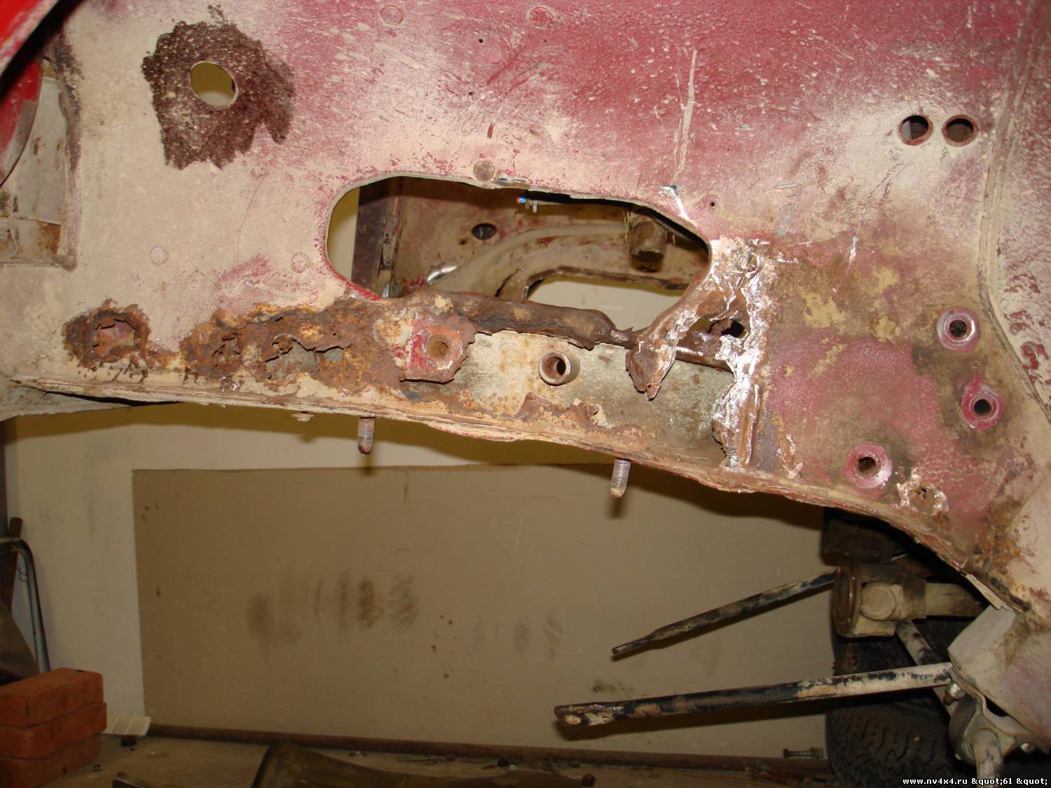

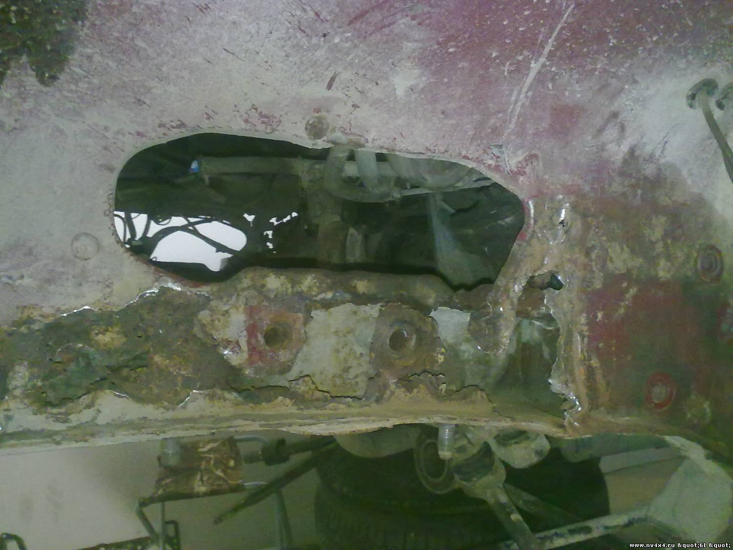

Dexter_86RUSДата: Воскресенье, 07.04.2013, 15:10 | Сообщение # 79

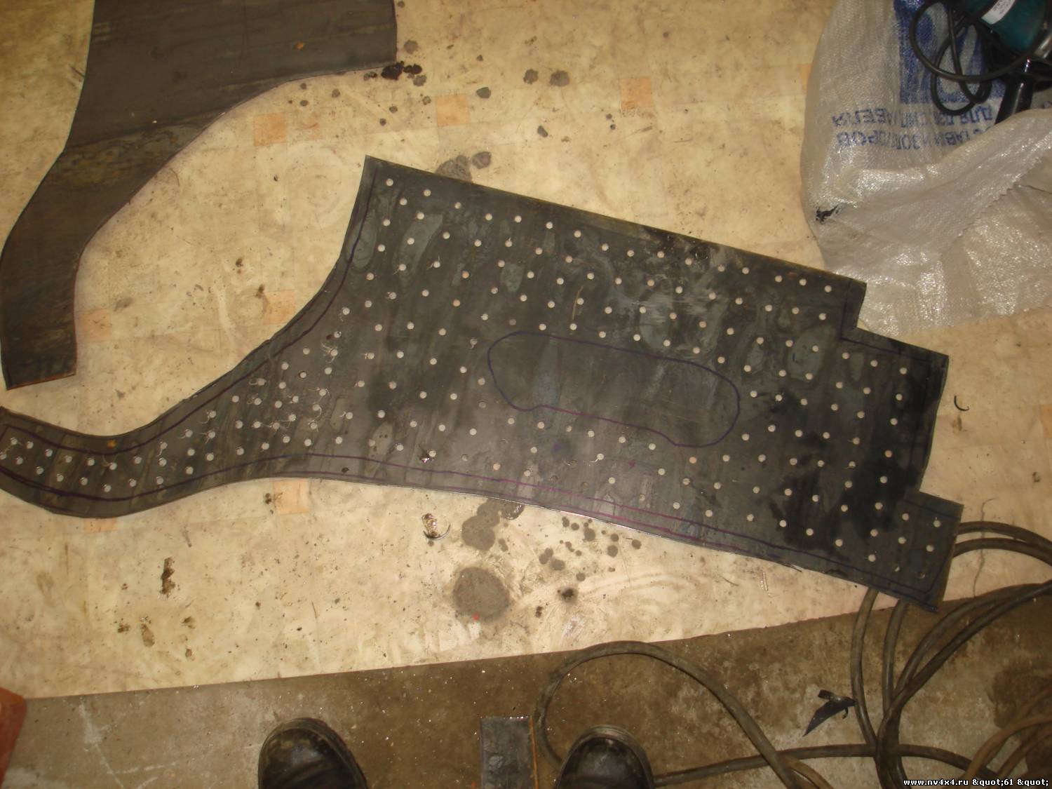

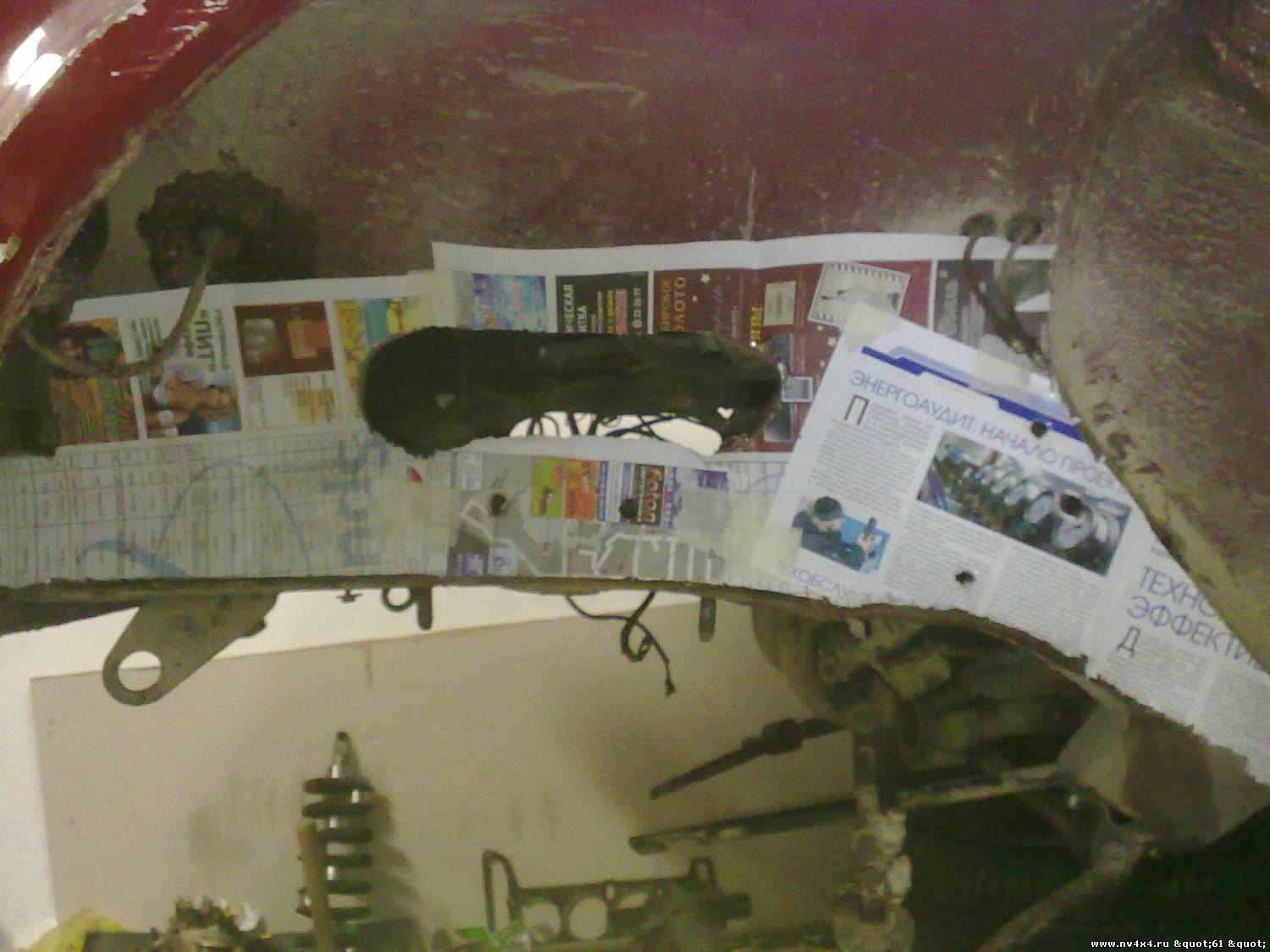

вот в таком состоянии лонжероны) сделал на бумаге трафарет, будем вырезать по нему 2.5мм металл и обваривать)

СruiserШтернДата: Воскресенье, 07.04.2013, 19:45 | Сообщение # 80

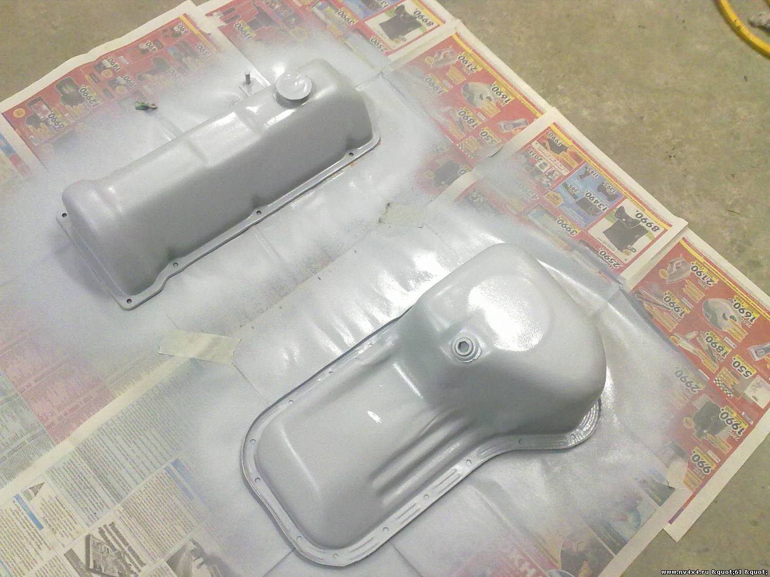

Вот ты упрямый а! Да еще и покрасил. Вост с цветом мне кажется немного не правельное сочетание. Нужно либо черное красное, либо желтое черно (билайн) Головк блока что обделил. и крышки чо с торца

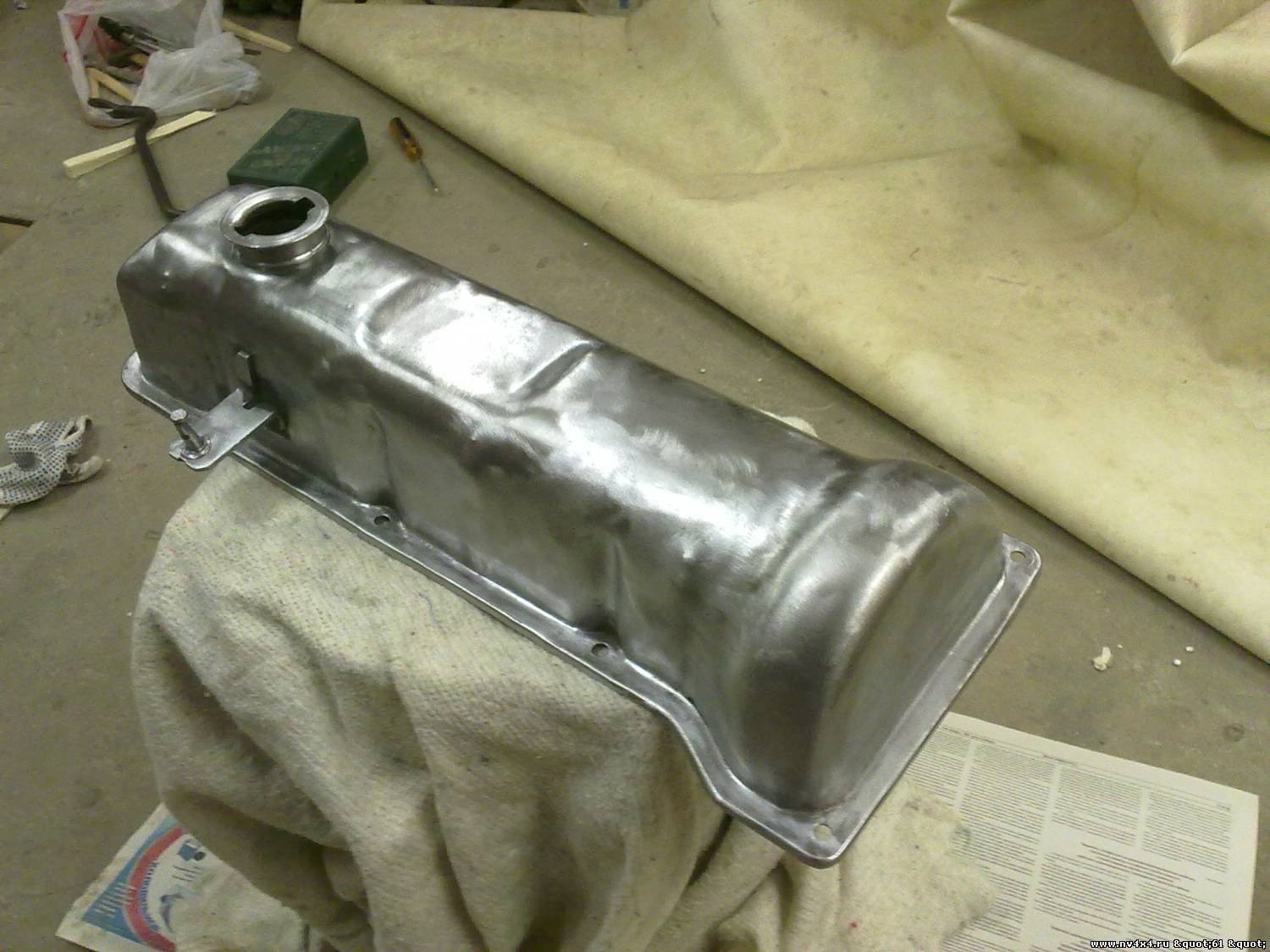

Dexter_86RUSДата: Воскресенье, 07.04.2013, 20:32 | Сообщение # 81
СruiserШтерн, алюминий красить этот дурное дело, всё равно сразу же облезет)
в красно/чёрном будет кузов)
Добавлено (07.04.2013, 20:32)
СruiserШтерн, а в чём упрямство то?) на другую машину денег нет, довольствуемся тем, что есть) опыт у народа постройки хороших нив есть, авось тоже получится)

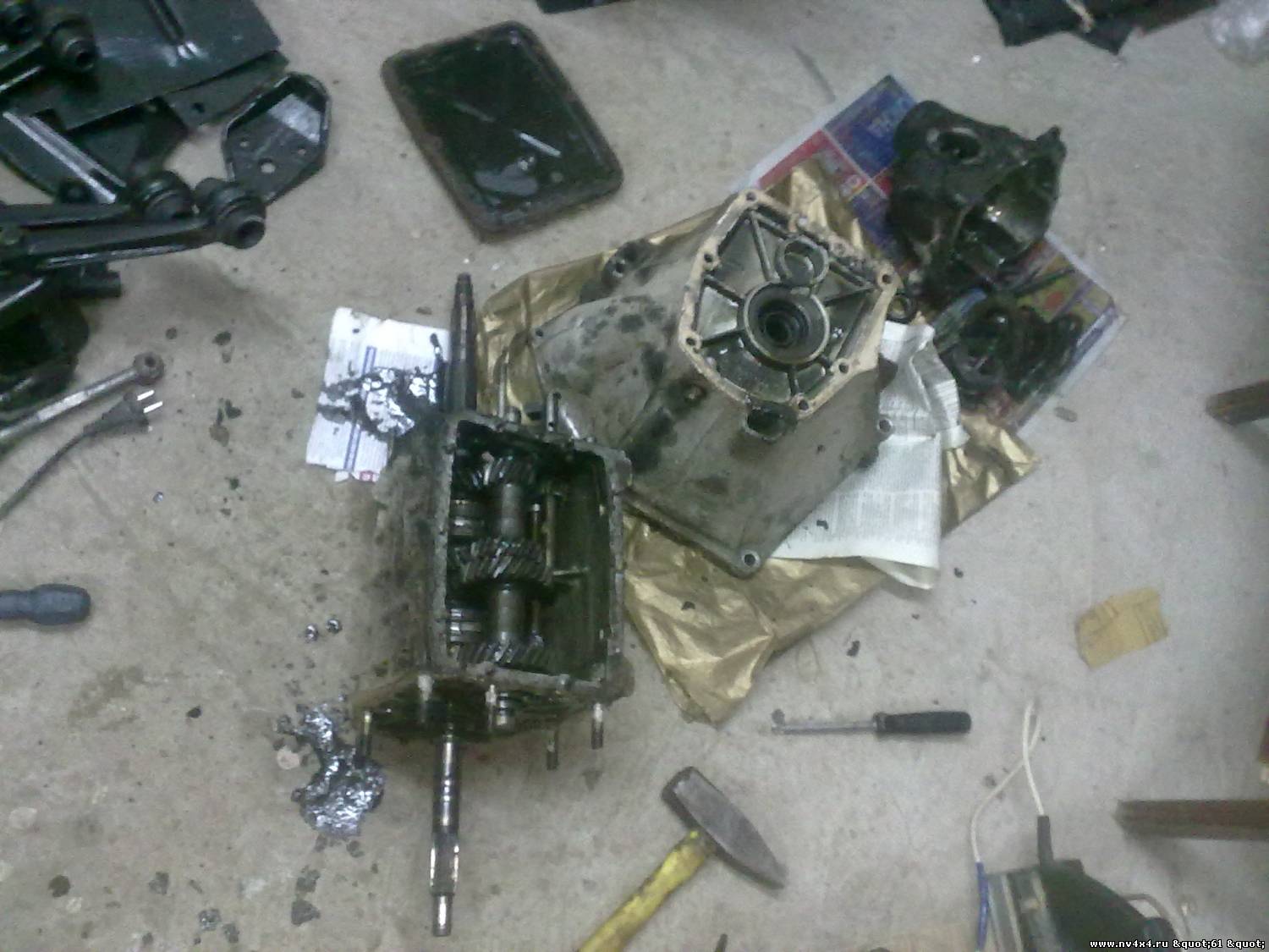

Dexter_86RUSДата: Вторник, 21.01.2014, 21:13 | Сообщение # 84
вот так уот, дело двинулось)
(сейчас пытался выкинуть сразу куском с 10 фотками, офрум как всегда затупил, пуду давать порции по две фотки)

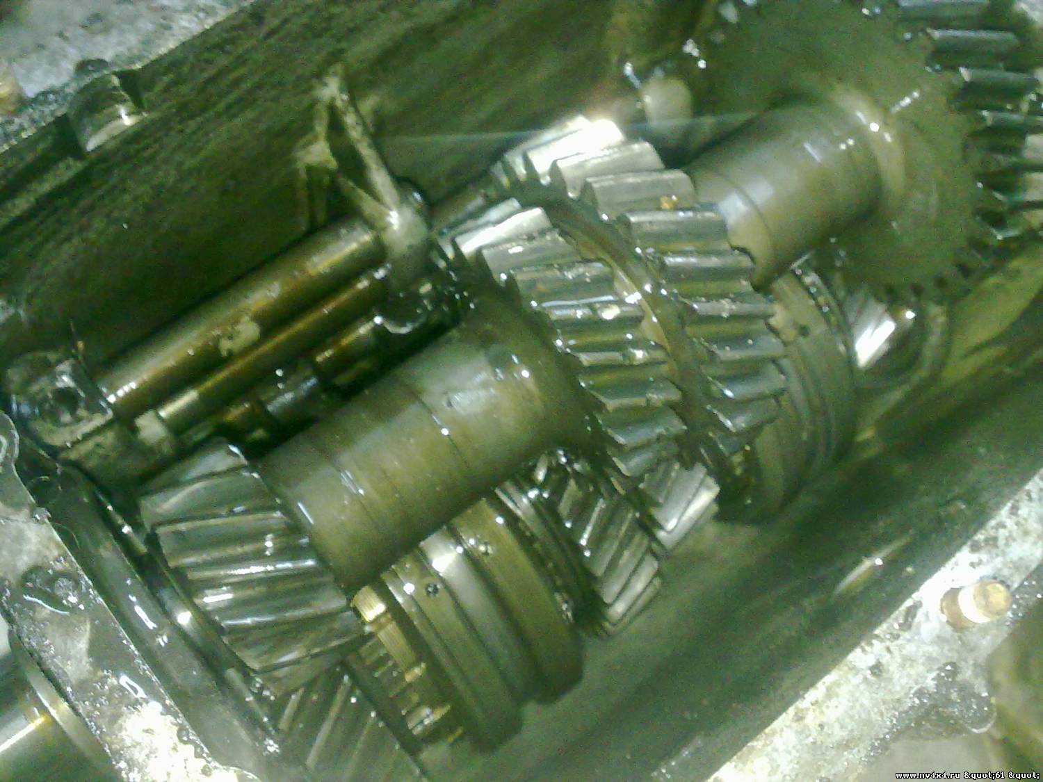

пока дербаню коробчёнку мёртвенькую, разбираюсь что там да как)
Прикрепления: 6233302.jpg (179.8 Kb) · 5996858.jpg (146.2 Kb)

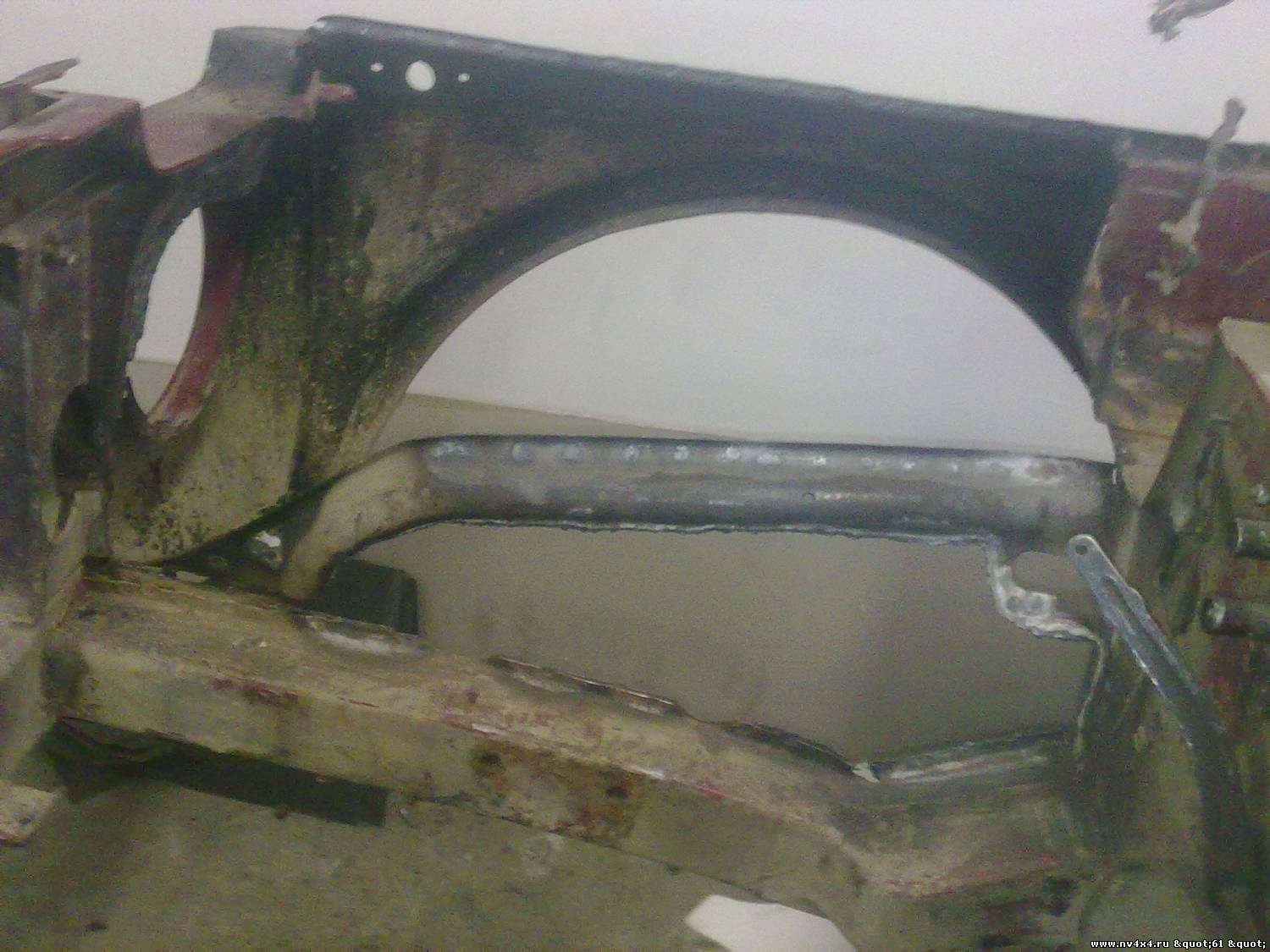

дело со сваркой пошло!
напомню какой она была:
Прикрепления: 4619459.jpg (192.4 Kb) · 4241483.jpg (244.6 Kb)

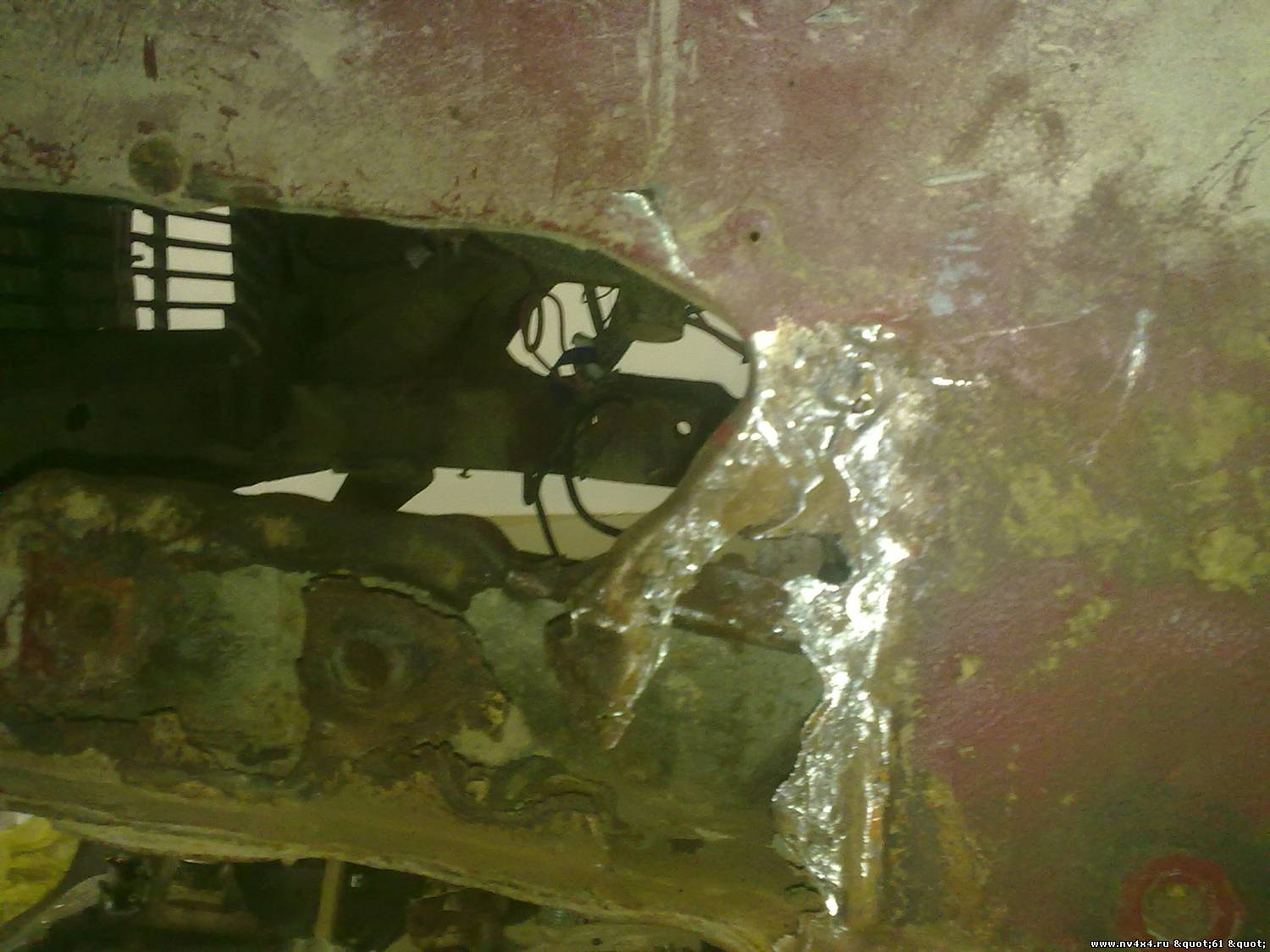

Dexter_86RUSДата: Вторник, 21.01.2014, 21:18 | Сообщение # 86
двигаемся дальше!
гниль удаляем как гангрену)
Прикрепления: 4325090.jpg (133.4 Kb) · 4436815.jpg (173.8 Kb)
Dexter_86RUSДата: Вторник, 21.01.2014, 21:22 | Сообщение # 87

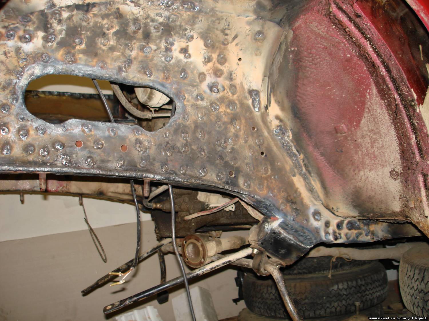

навариваем такую латку, на неё вот такая вот накладка пойдёт, очень неплохое усиление выйдет, металл 2мм
Прикрепления: 4016389.jpg (154.1 Kb) · 0277938.jpg (161.4 Kb)

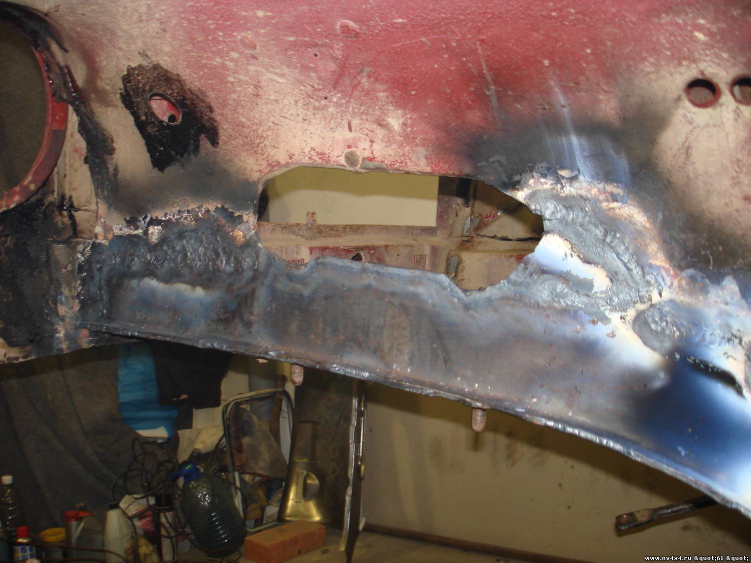

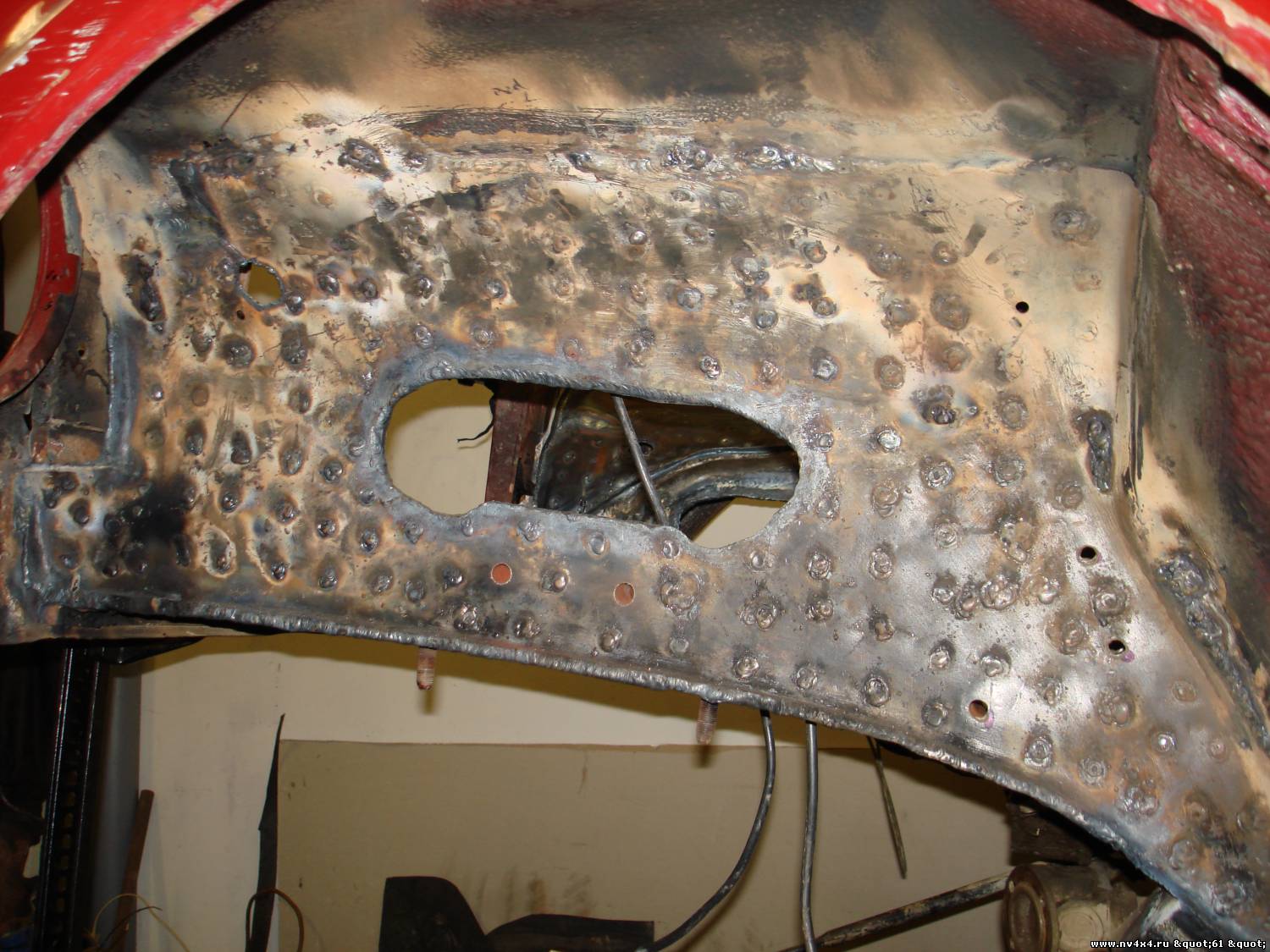

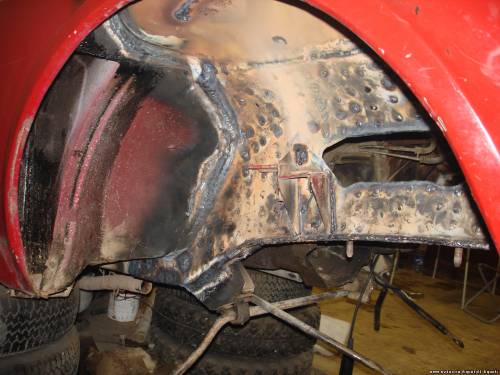

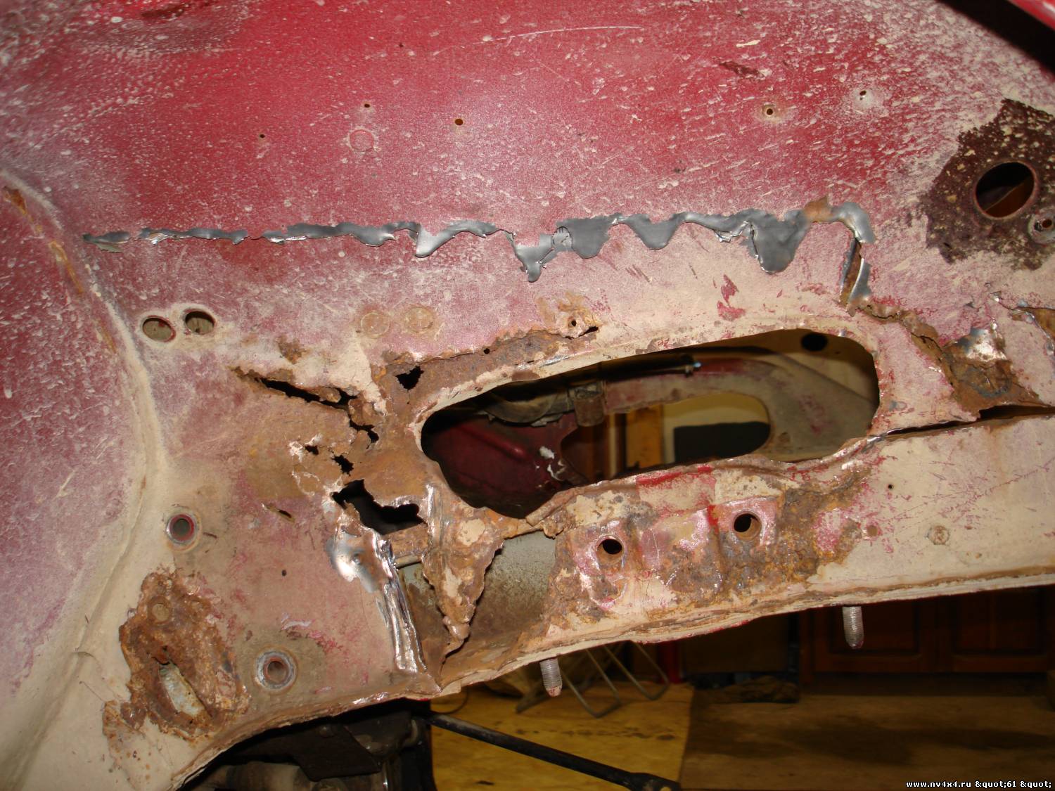

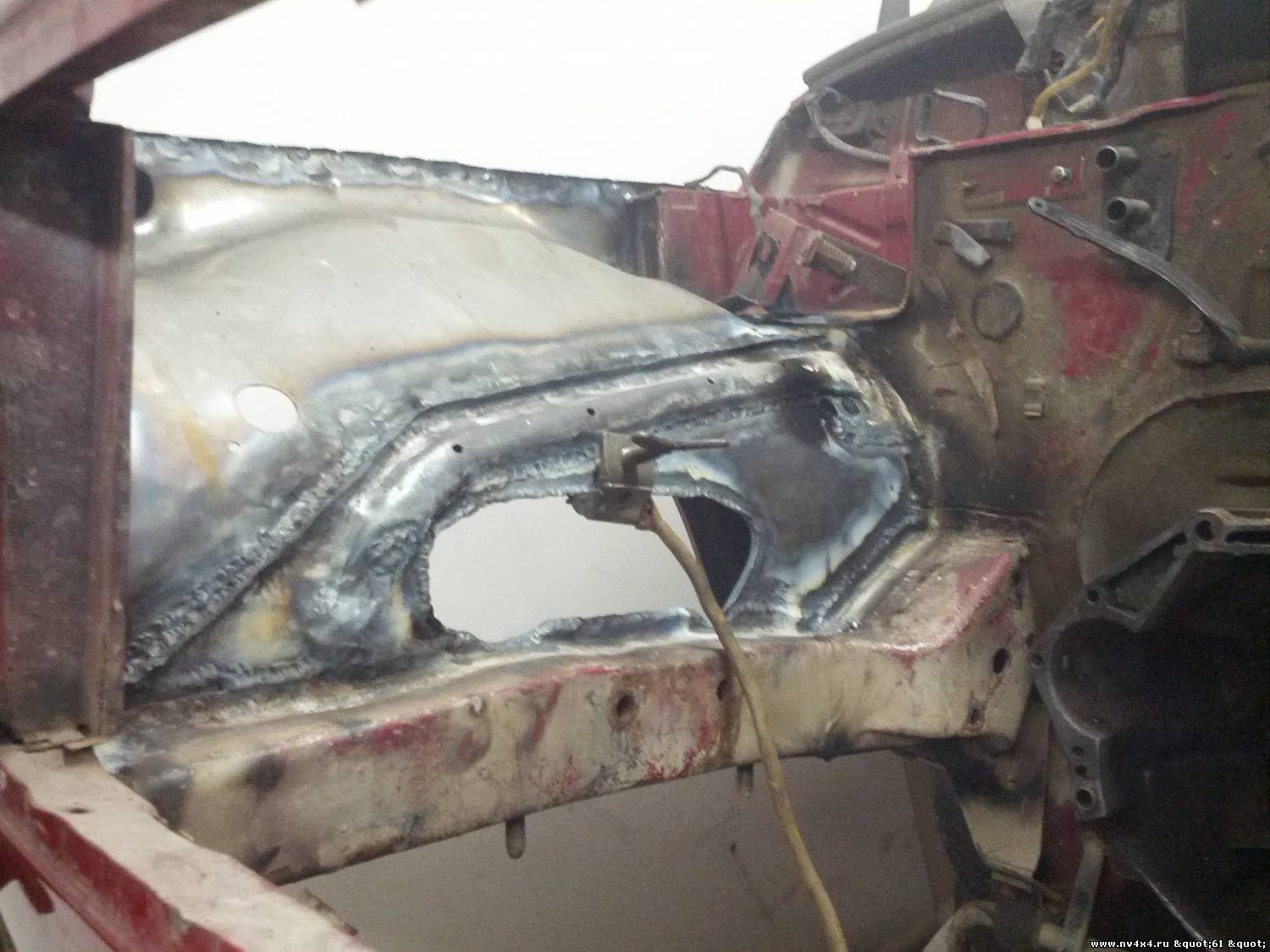

вот всё, что осталось от правой стороны)
Прикрепления: 4937716.jpg (116.1 Kb) · 2693416.jpg (155.6 Kb)
Dexter_86RUSДата: Вторник, 21.01.2014, 21:50 | Сообщение # 90
делаем усиление на оставшуюся поперечину и привариваем брызговик)
Прикрепления: 4563515.jpg (115.2 Kb) · 1624796.jpg (99.4 Kb)

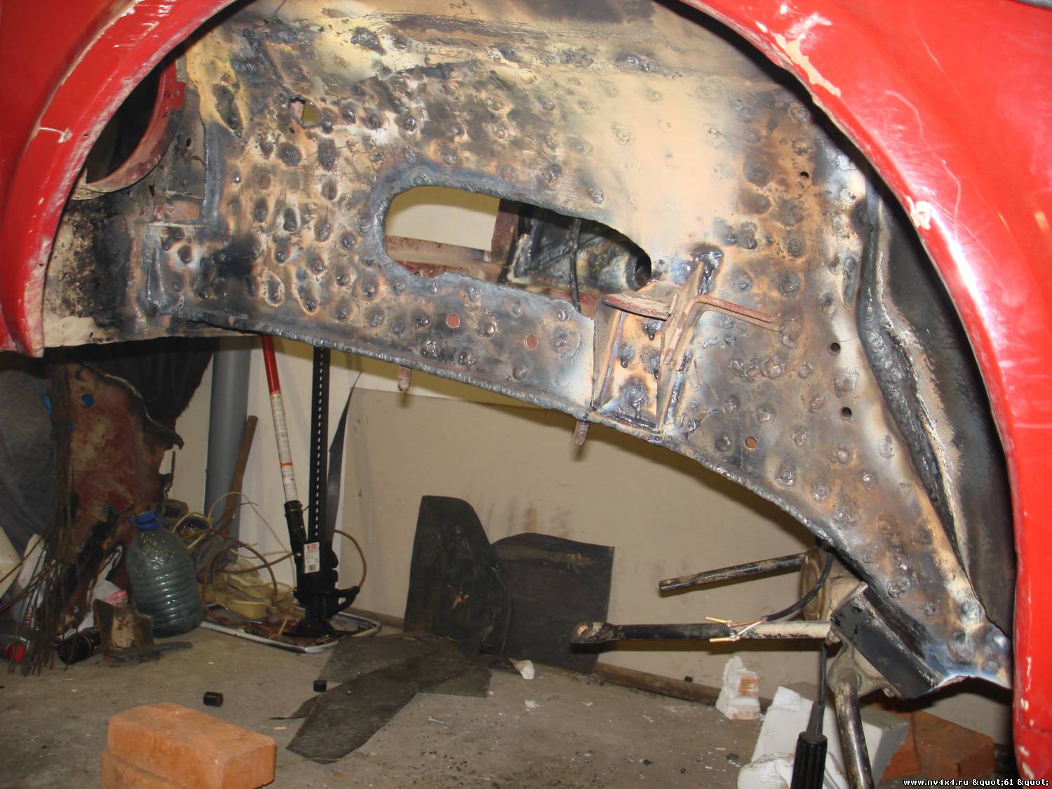

Dexter_86RUSДата: Пятница, 24.01.2014, 22:20 | Сообщение # 93

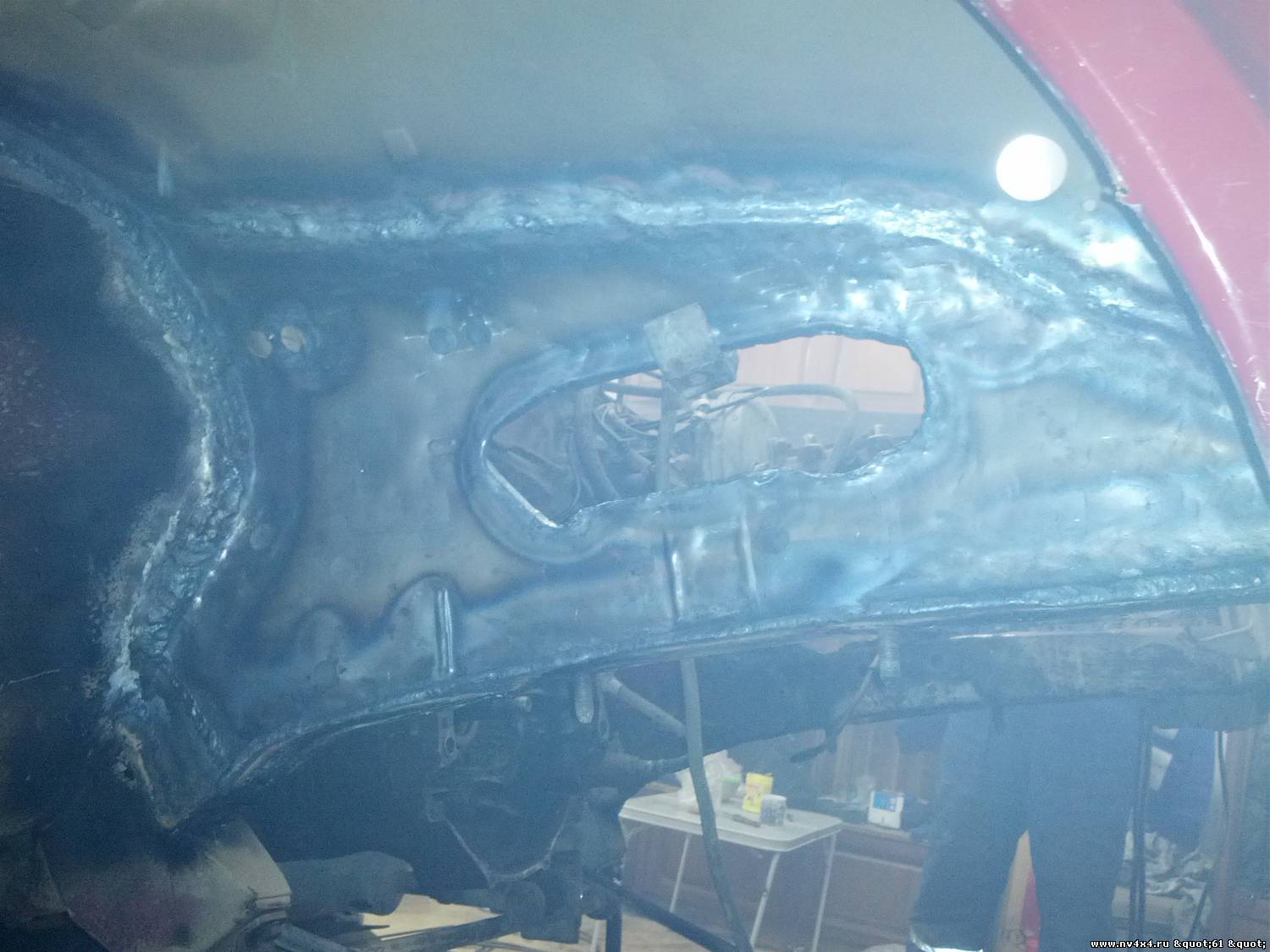

продолжим)

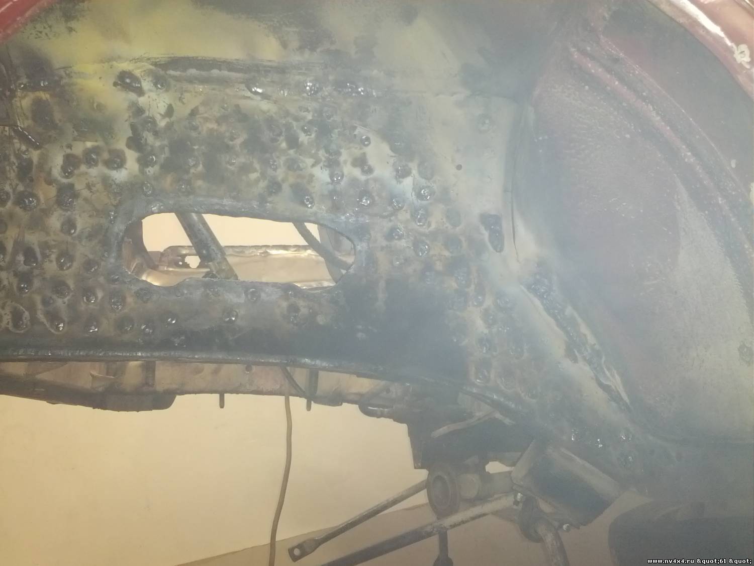

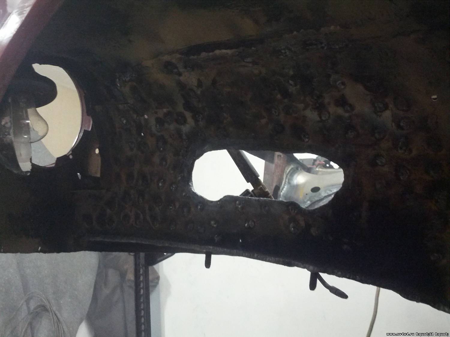

извините за качество фото, всё на телефон и в очень задымлённом гараже(

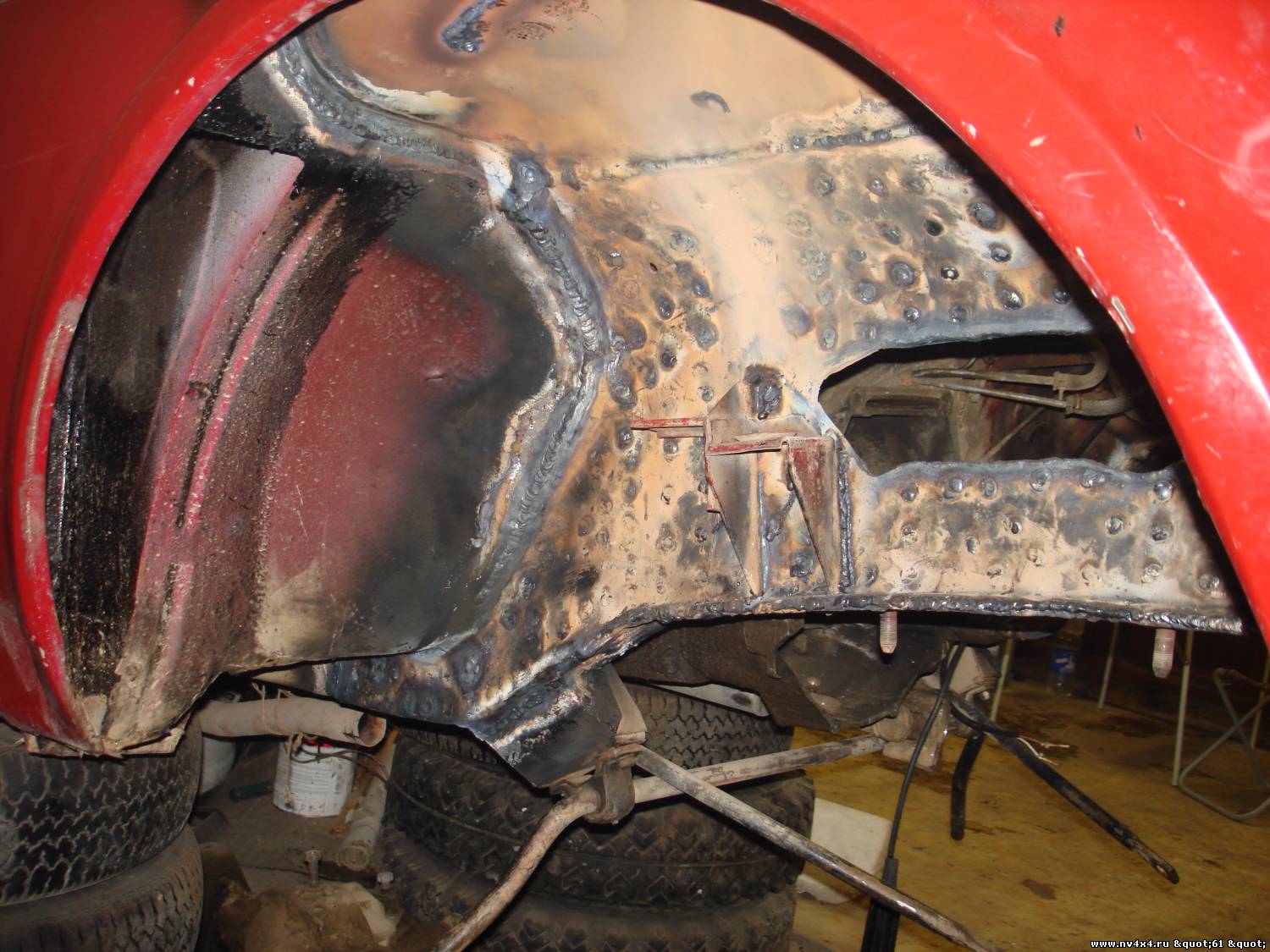

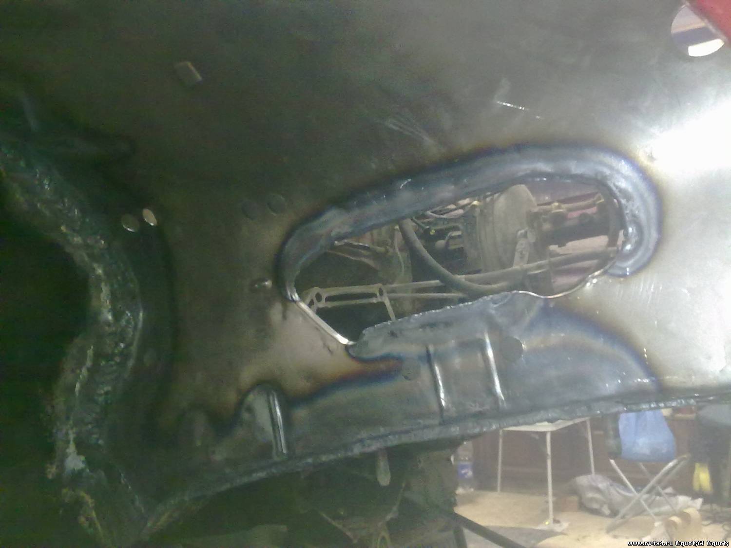

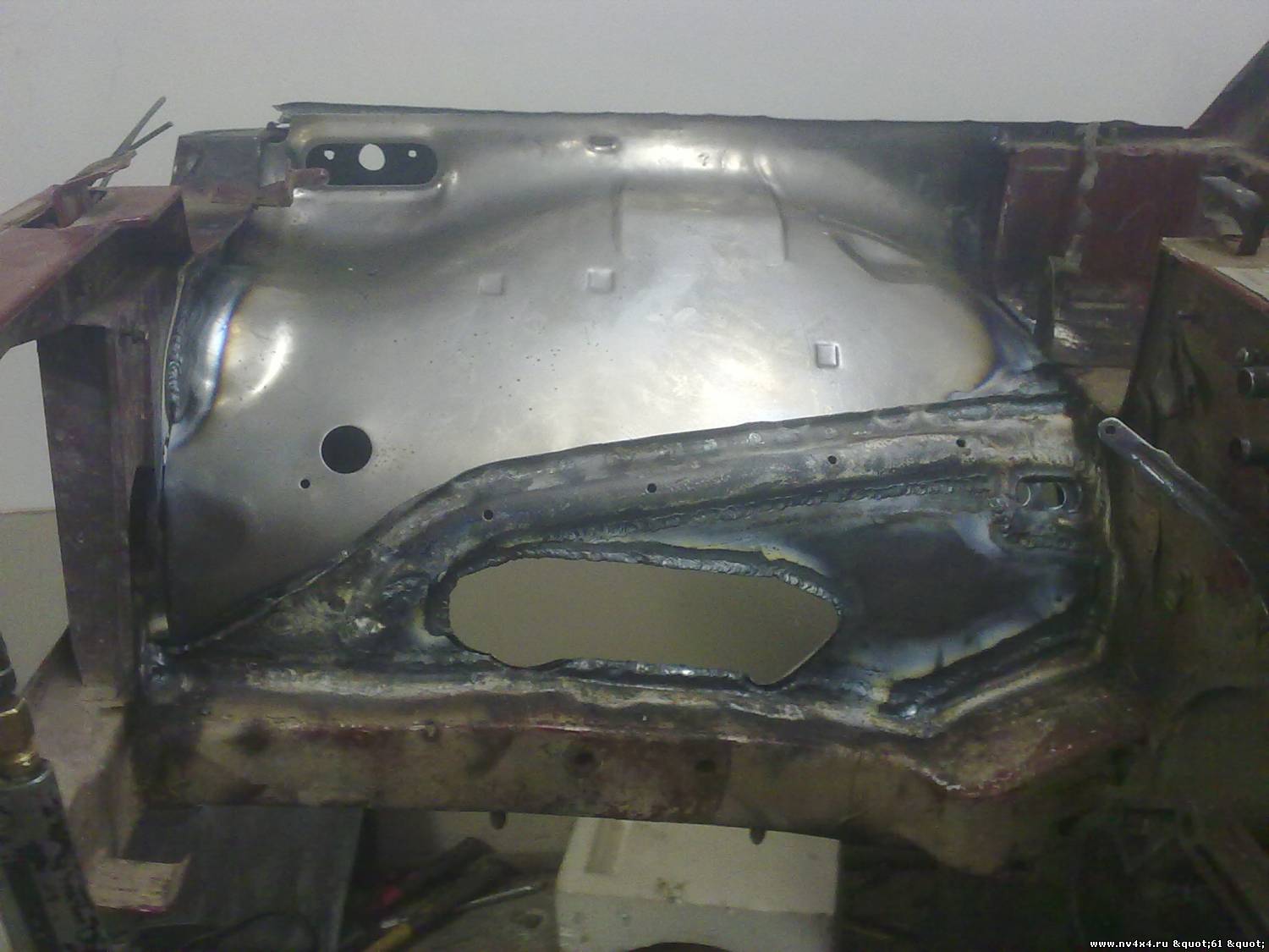

пошла накладка в дело, уже почти полностью заварена, левая сторона:
возьму в гараж фотоаппарат и перефотографирую)
Прикрепления: 1958120.jpg (111.4 Kb) · 8668915.jpg (99.7 Kb) · 7077617.jpg (113.6 Kb)

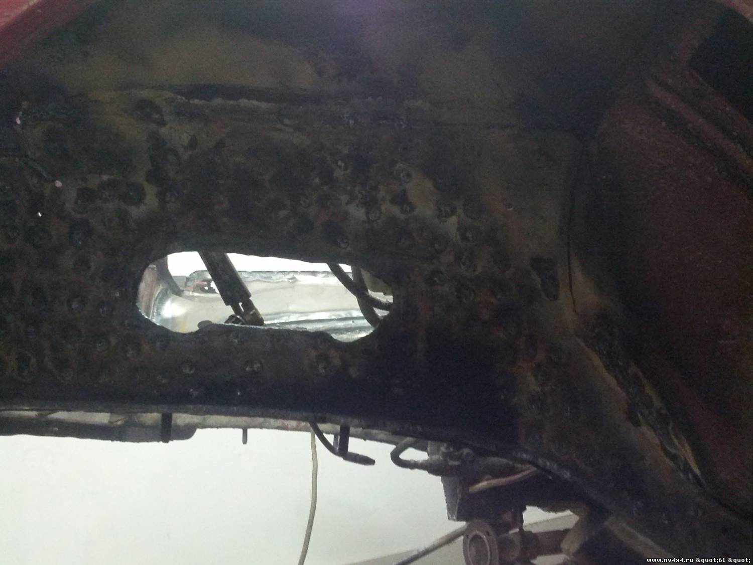

Dexter_86RUSДата: Пятница, 24.01.2014, 22:25 | Сообщение # 94

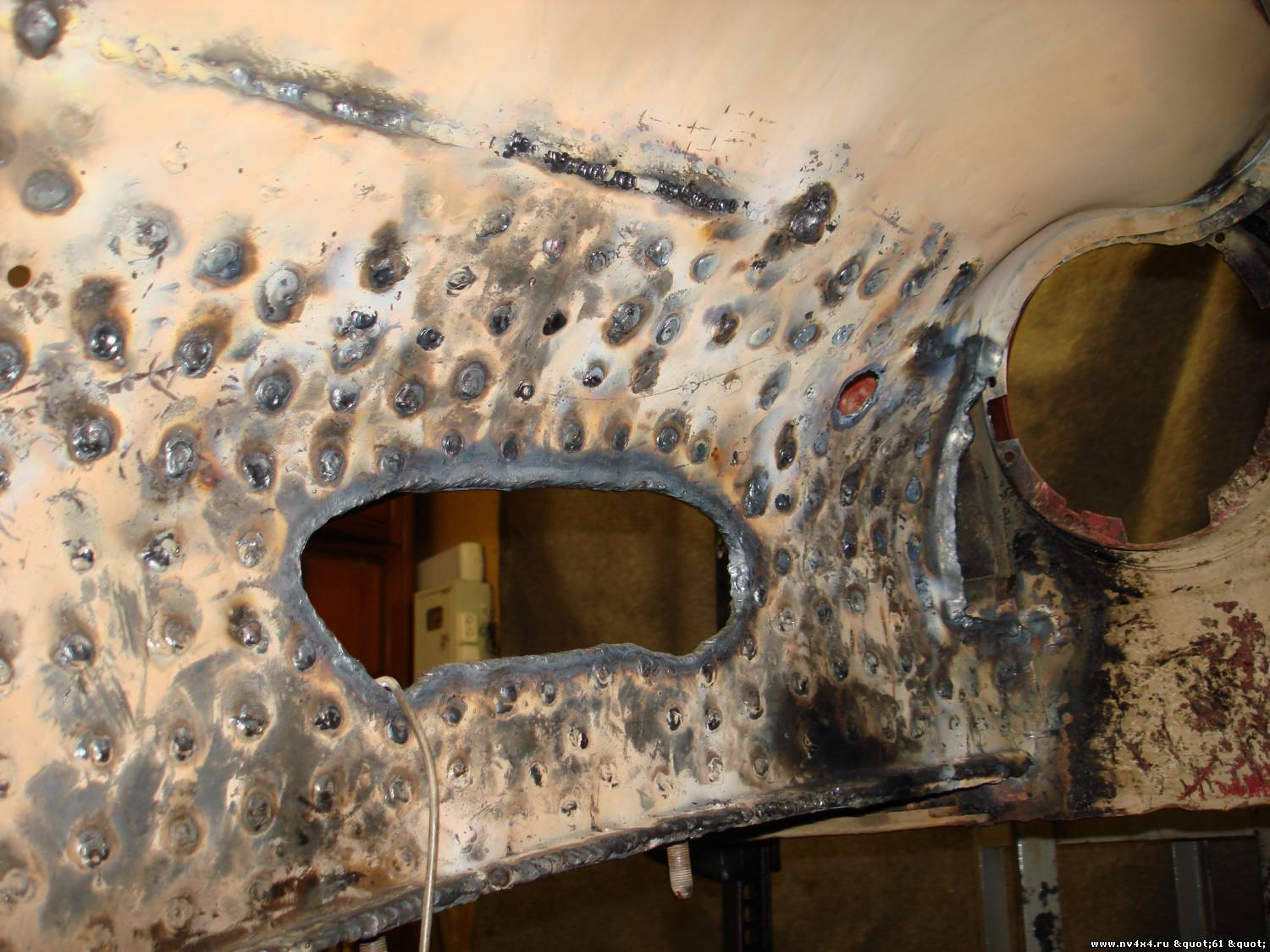

вот изнутри по выгоревшей краске видно насколько высоко заходит накладка:
чутка правой стороны, скоро сделаем и её)
Прикрепления: 2087077.jpg (205.1 Kb) · 9926036.jpg (144.1 Kb) · 8203075.jpg (137.8 Kb)

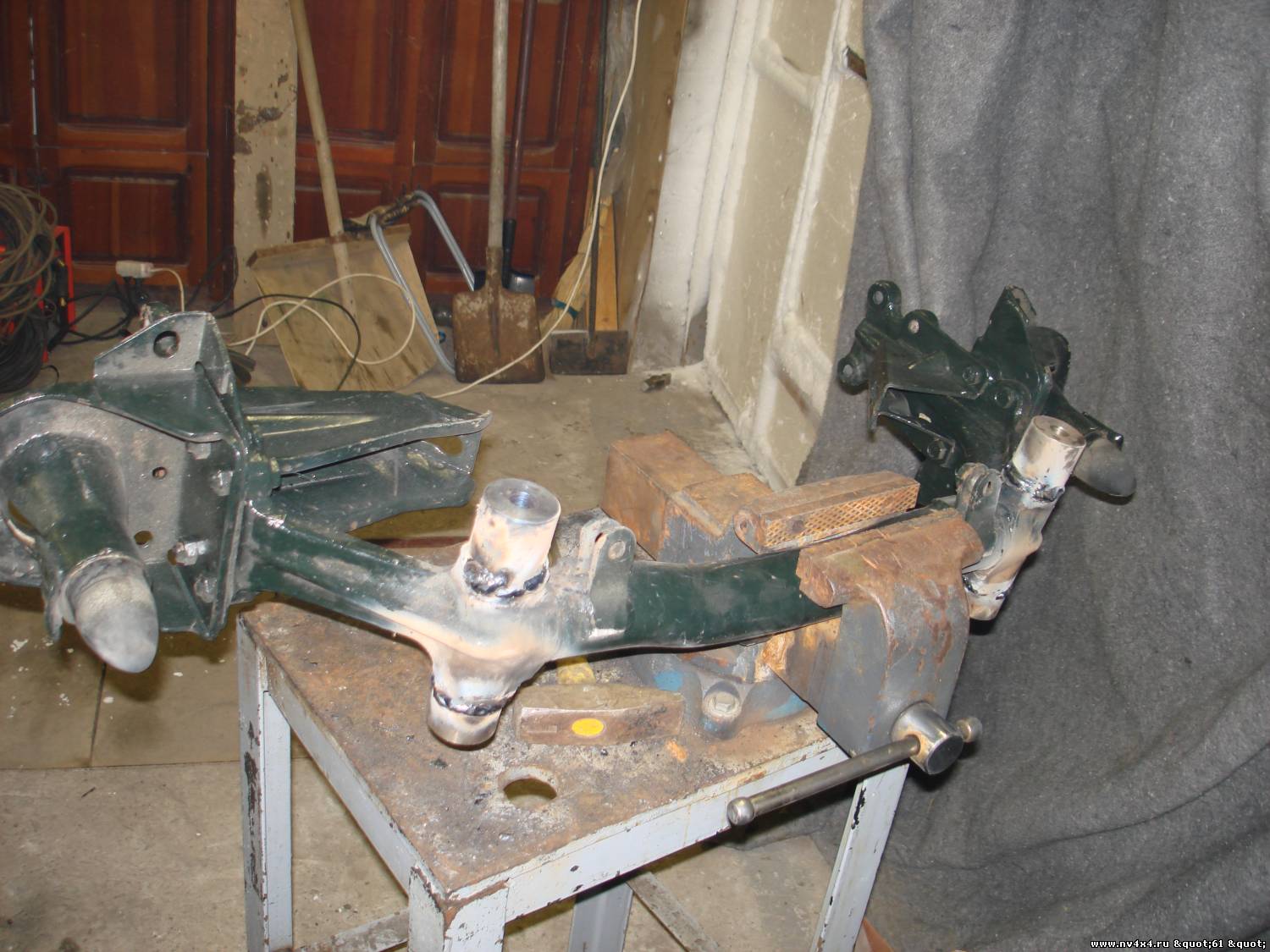

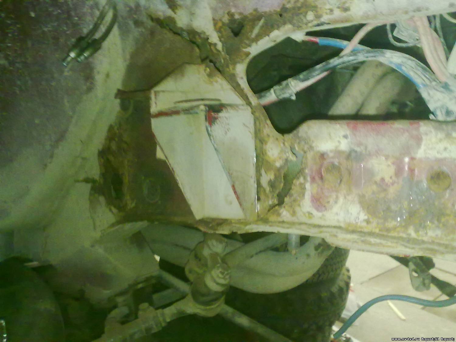

Dexter_86RUSДата: Четверг, 30.01.2014, 17:45 | Сообщение # 95
продолжим)

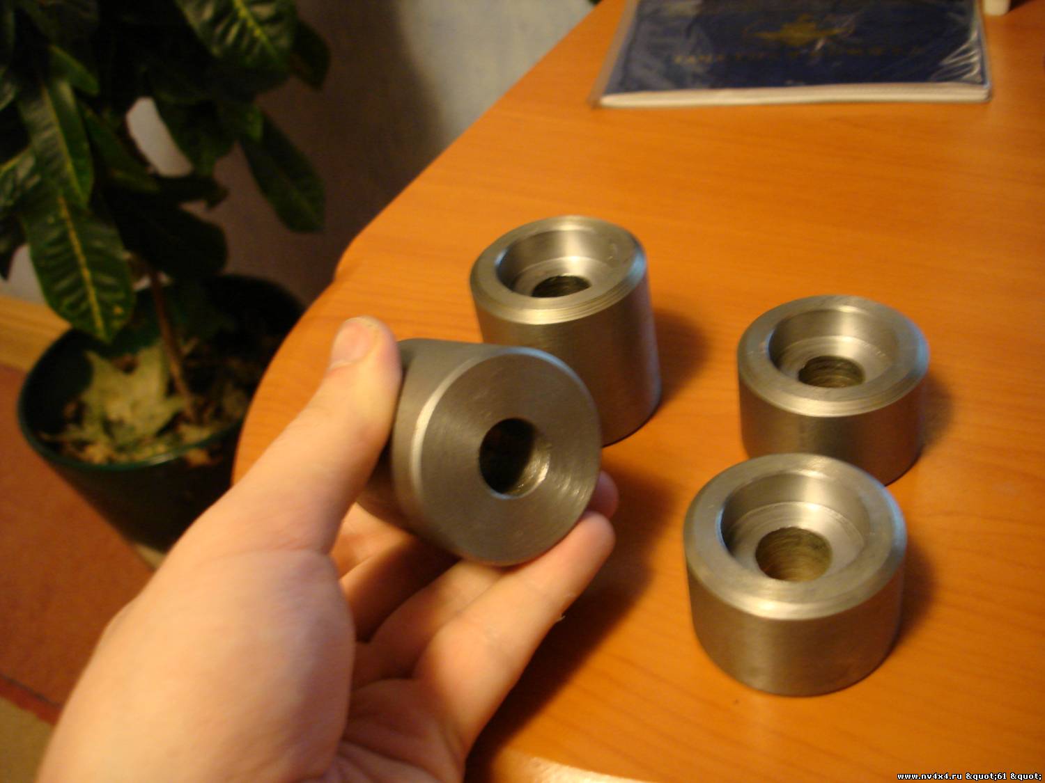

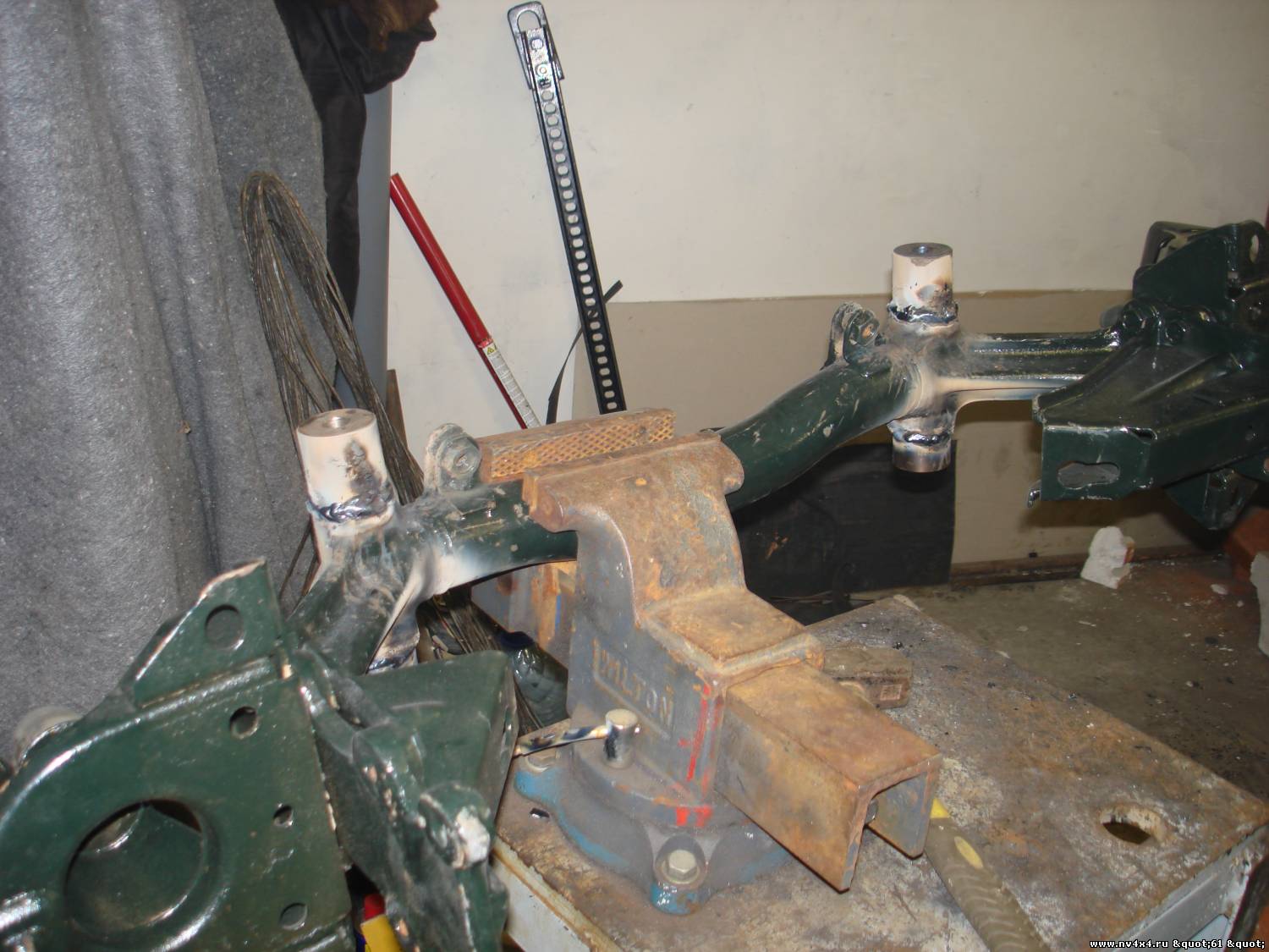

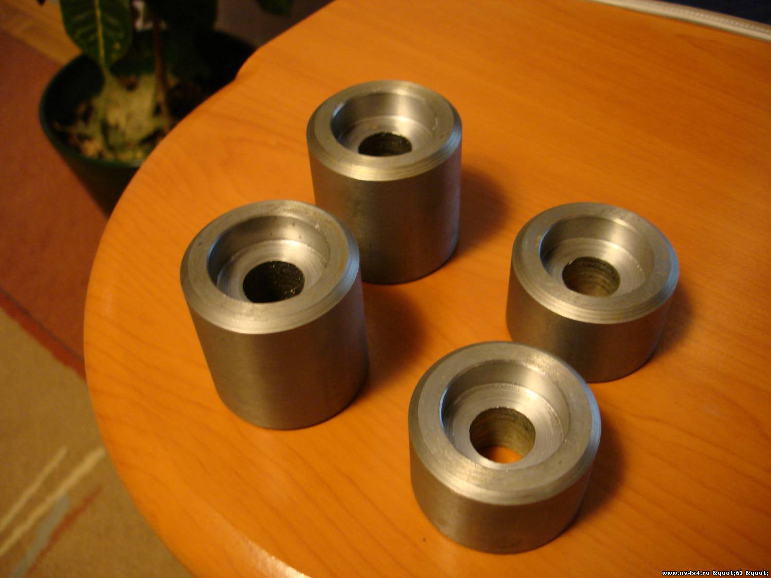

возможно видели, что довольно продолжительное время искал балку из за разбитой втулки рычага, так вот, так и не найдя балки пошёл на радикальные меры)
выточили такие болванки:
Прикрепления: 6582308.jpg (92.7 Kb) · 1688683.jpg (94.5 Kb)
Сообщение отредактировал Dexter_86RUS - Четверг, 30.01.2014, 17:46
Dexter_86RUSДата: Четверг, 30.01.2014, 17:47 | Сообщение # 96
обрезали с балки втулки оставив по 1 см и с каждой стороны надели эти ремонтные втулки:
Прикрепления: 0744757.jpg (160.7 Kb) · 4074044.jpg (184.6 Kb)

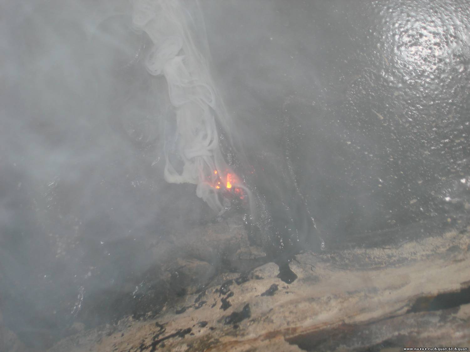

Dexter_86RUSДата: Четверг, 30.01.2014, 17:55 | Сообщение # 97

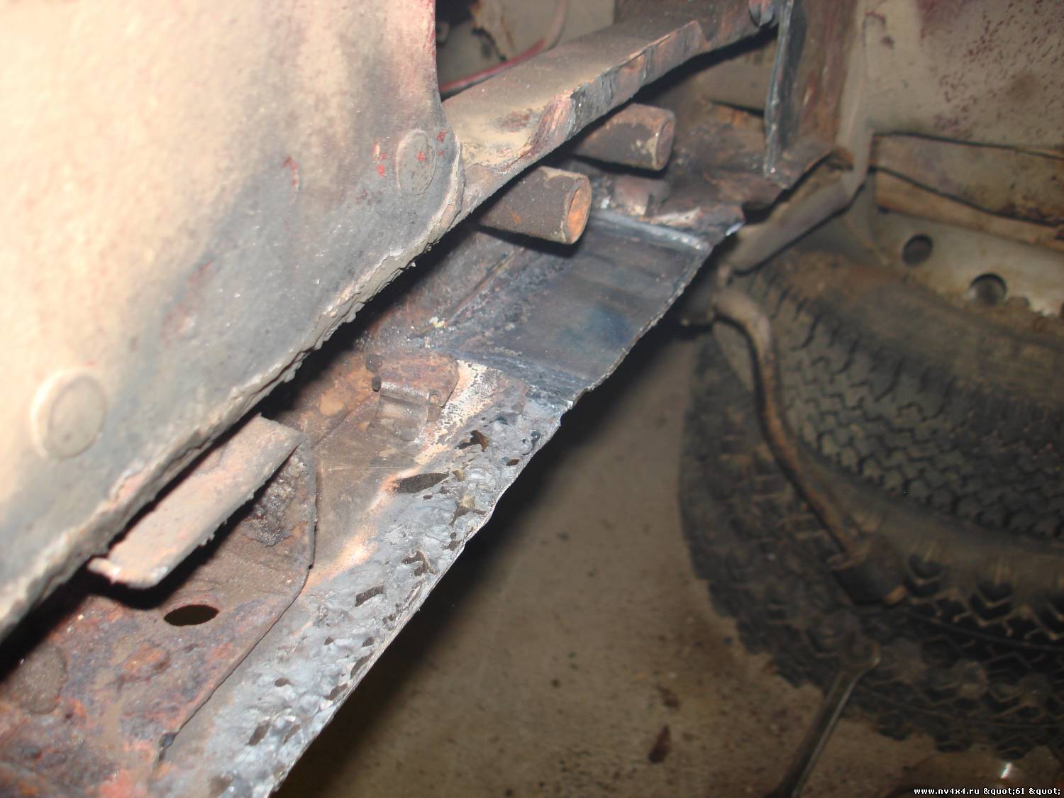

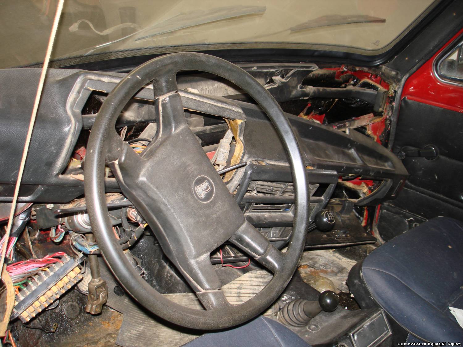

такая ерунда творится в салоне)
пришлось всё это поснимать и посрывать утеплитесь ибо когда варим он ужасно сильно горит
это горит не утеплитесь а мастика.. ужасно противная вещь, особенно в гараже, ибо на улице мороз, сильно не проветришь(
Прикрепления: 3701277.jpg (218.4 Kb) · 6417286.jpg (96.1 Kb)

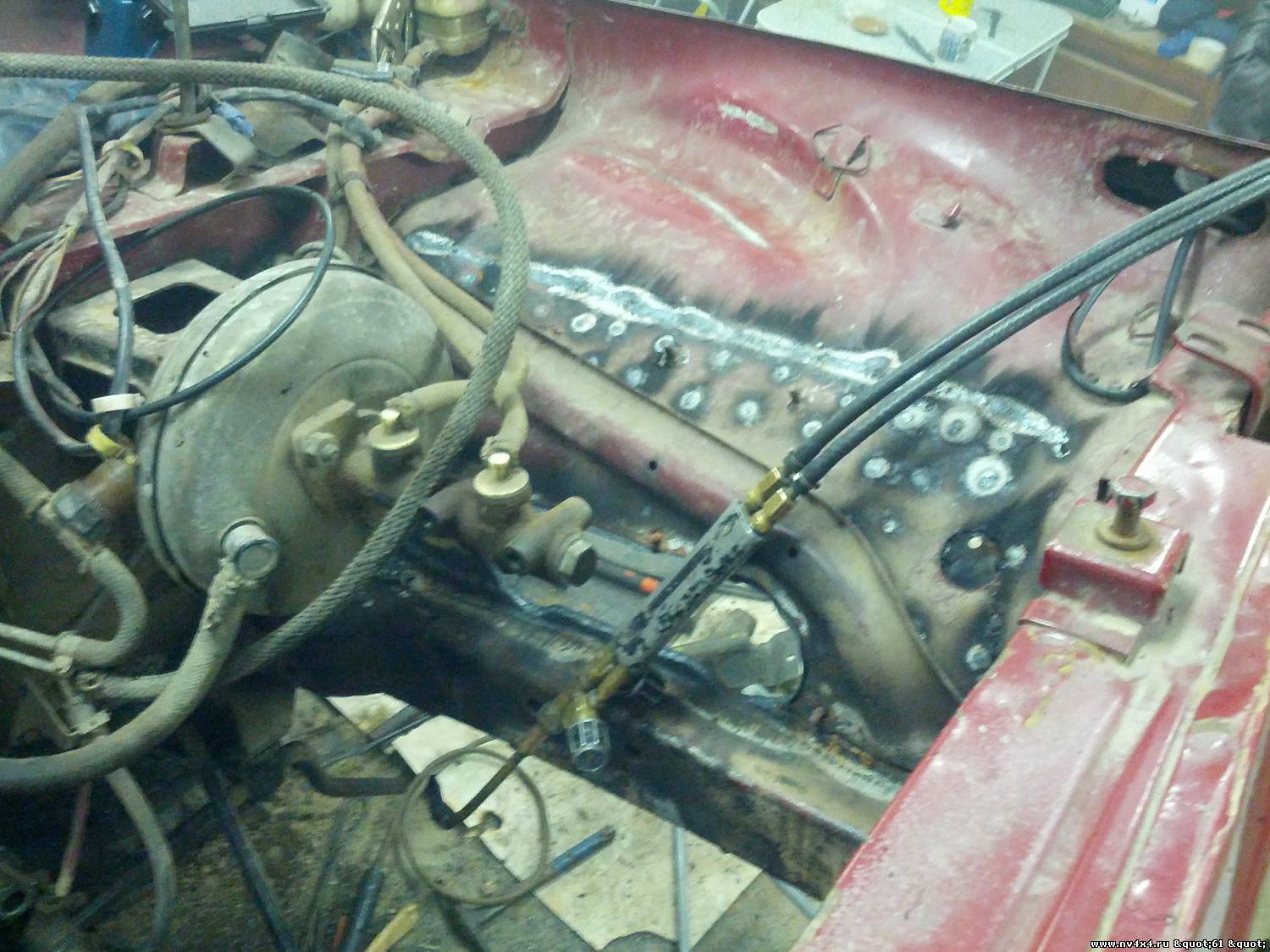

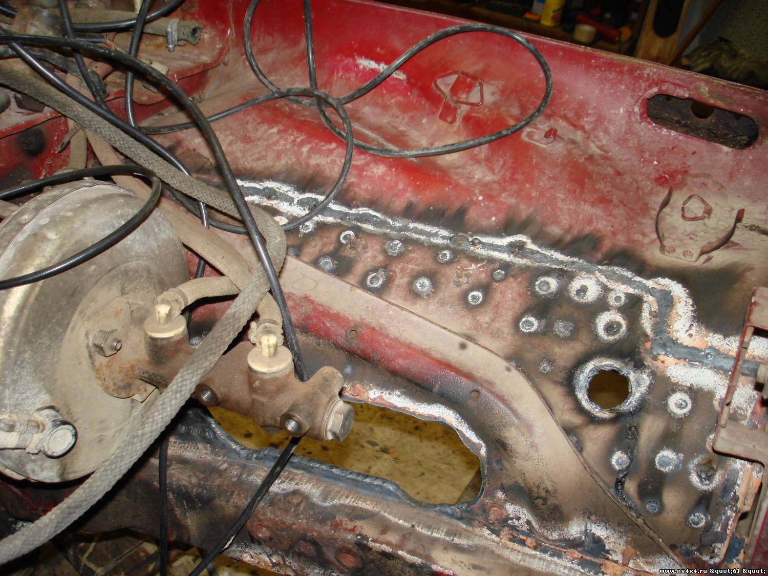

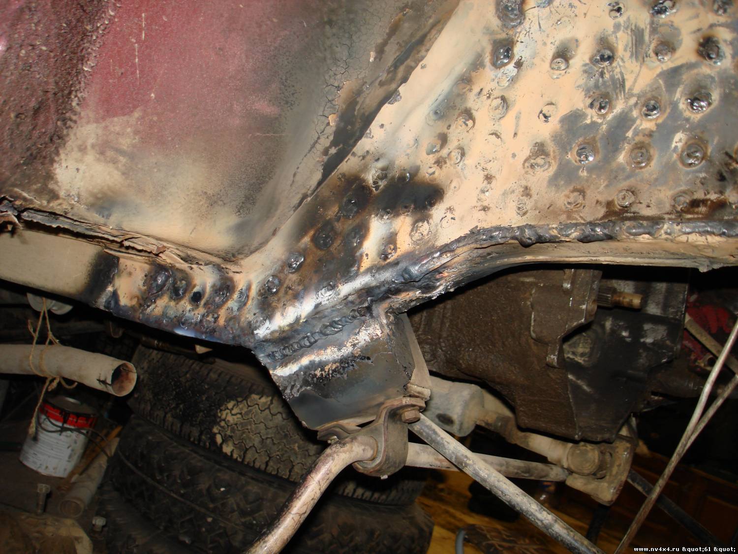

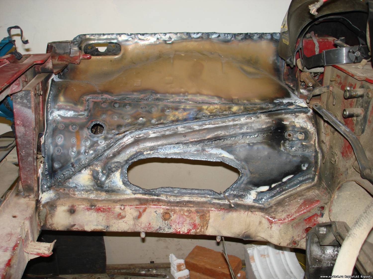

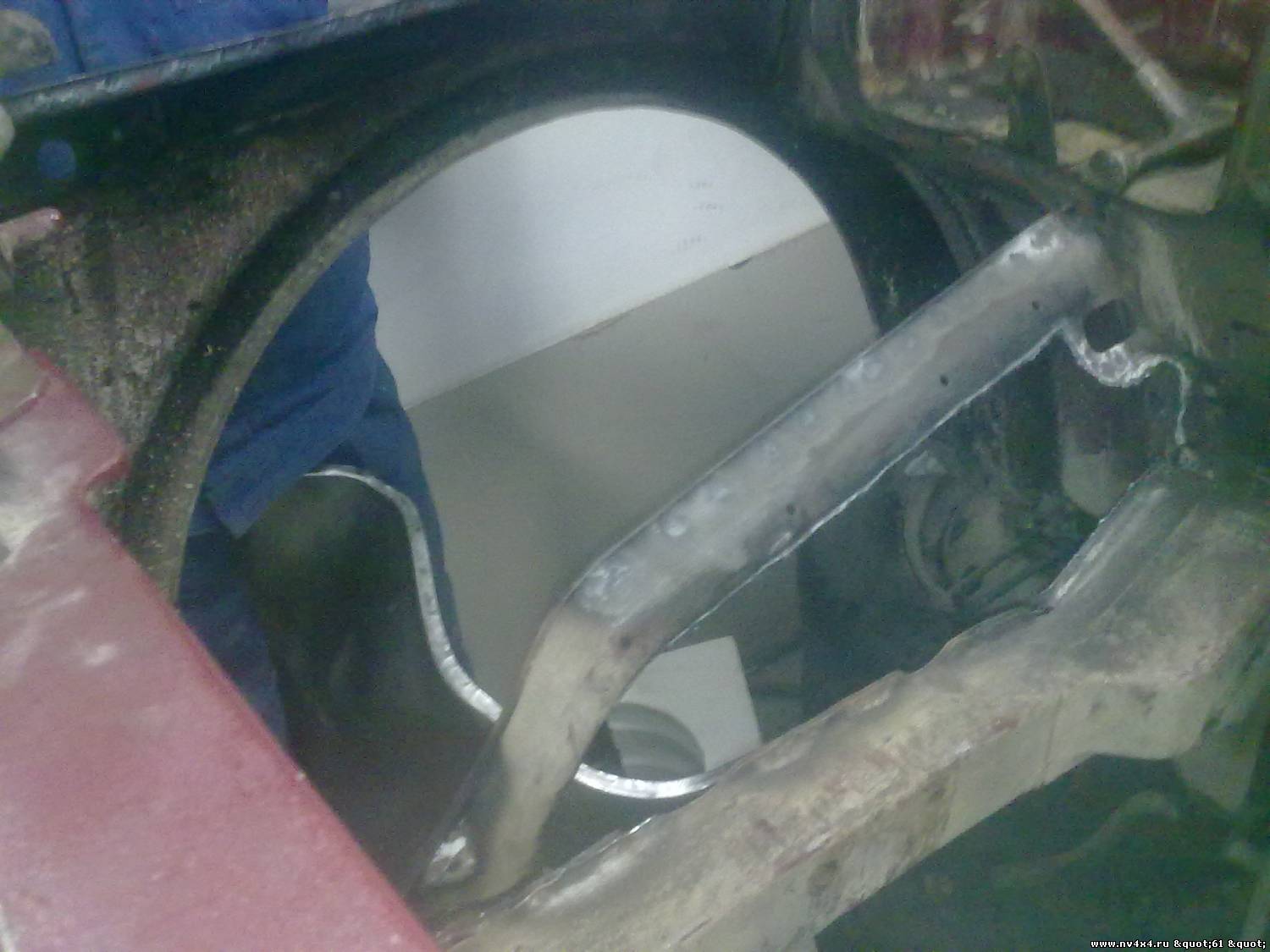

Dexter_86RUSДата: Четверг, 30.01.2014, 17:58 | Сообщение # 98

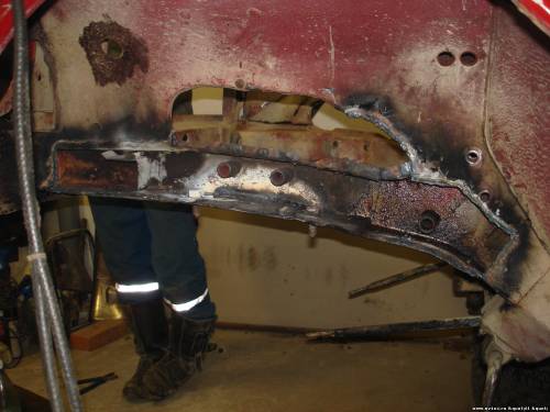

вот так выглядят лонжероны, уже всё хорошенько проварено и усилено)
другая сторона:
Прикрепления: 5930055.jpg (206.1 Kb) · 3003566.jpg (212.7 Kb) · 4590460.jpg (191.8 Kb) · 6222050.jpg (202.3 Kb)
Dexter_86RUSДата: Четверг, 30.01.2014, 17:59 | Сообщение # 99
со стороны движка:
Прикрепления: 5396184.jpg (198.7 Kb) · 2390531.jpg (227.8 Kb)
Dexter_86RUSДата: Четверг, 30.01.2014, 18:02 | Сообщение # 100
и последний штрих на месте!
с лонжеронами закончено! (надеюсь smile )
дальше займусь полом и порогами)
так же куплен кислотный грунт, нужно замазать всё это безобразие и перекрасить подкапотное пространство
Прикрепления: 7171027.jpg (201.1 Kb) · 5010002.jpg (193.1 Kb)
