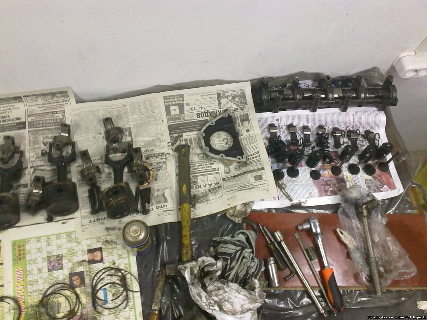

Dexter_86RUSДата: Суббота, 12.01.2013, 23:25 | Сообщение # 62
новый день cool

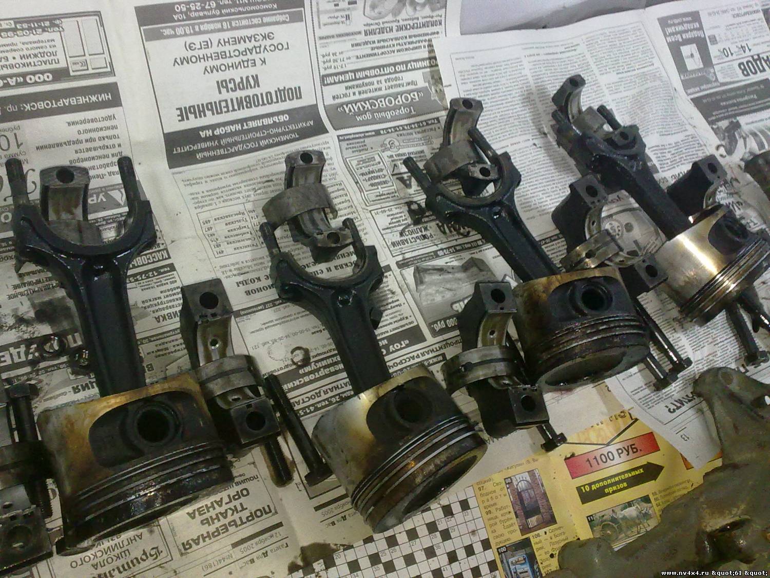

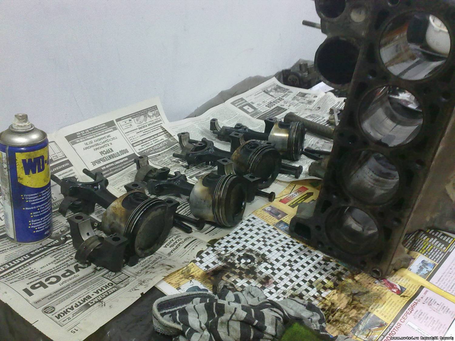

вот и закончилось всё самое интересное и весёлое, двиг разобрано полностью surprised
поршни вынуты из цилиндров (ВДшка вездесуща smile )

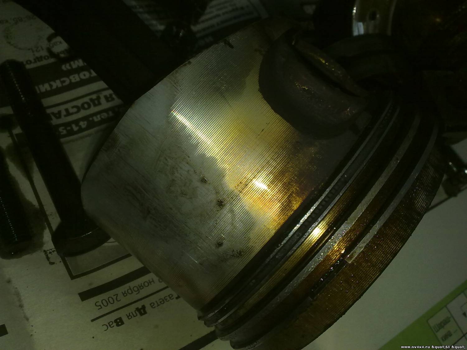

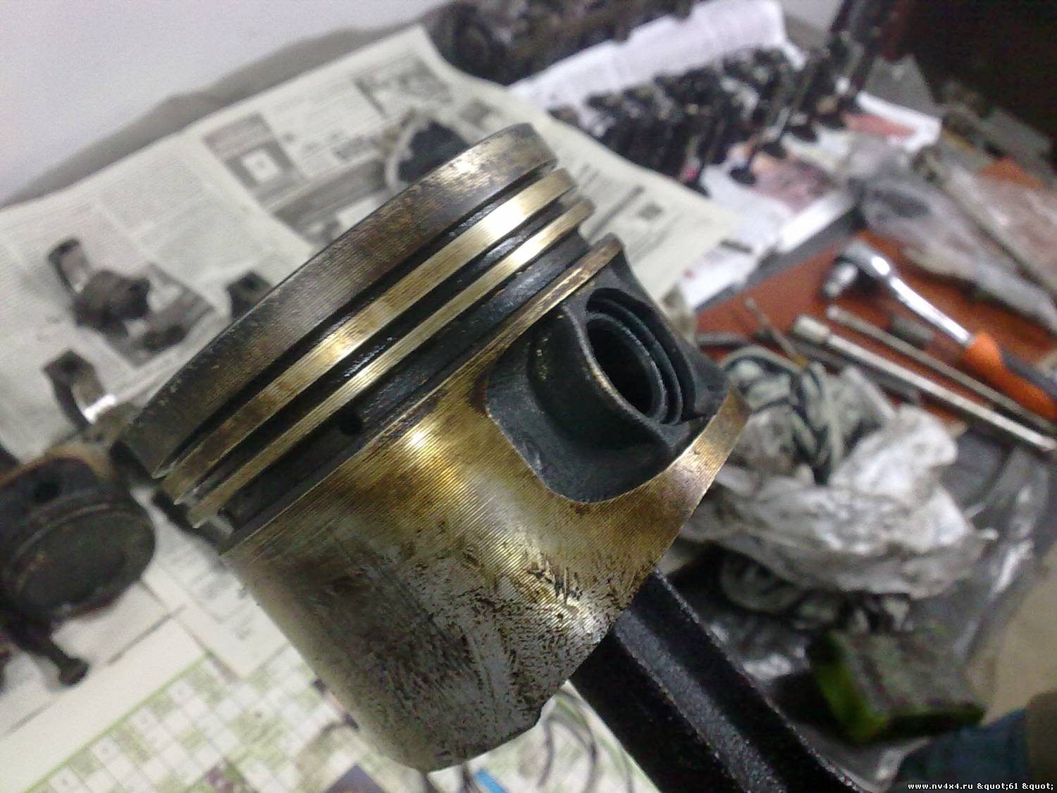

сразу такой вопрос: это нормально, что на них такой нагар (или налёт)?
вот ещё странные потёртости на боках, это допустимо или менять?

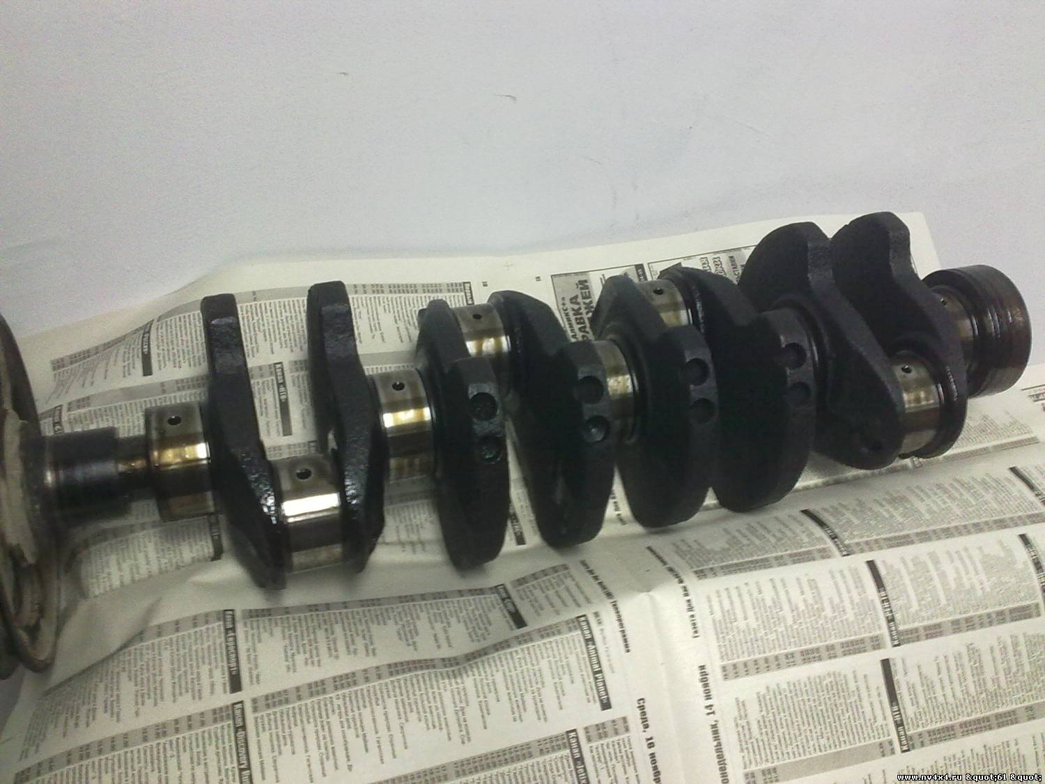

колено

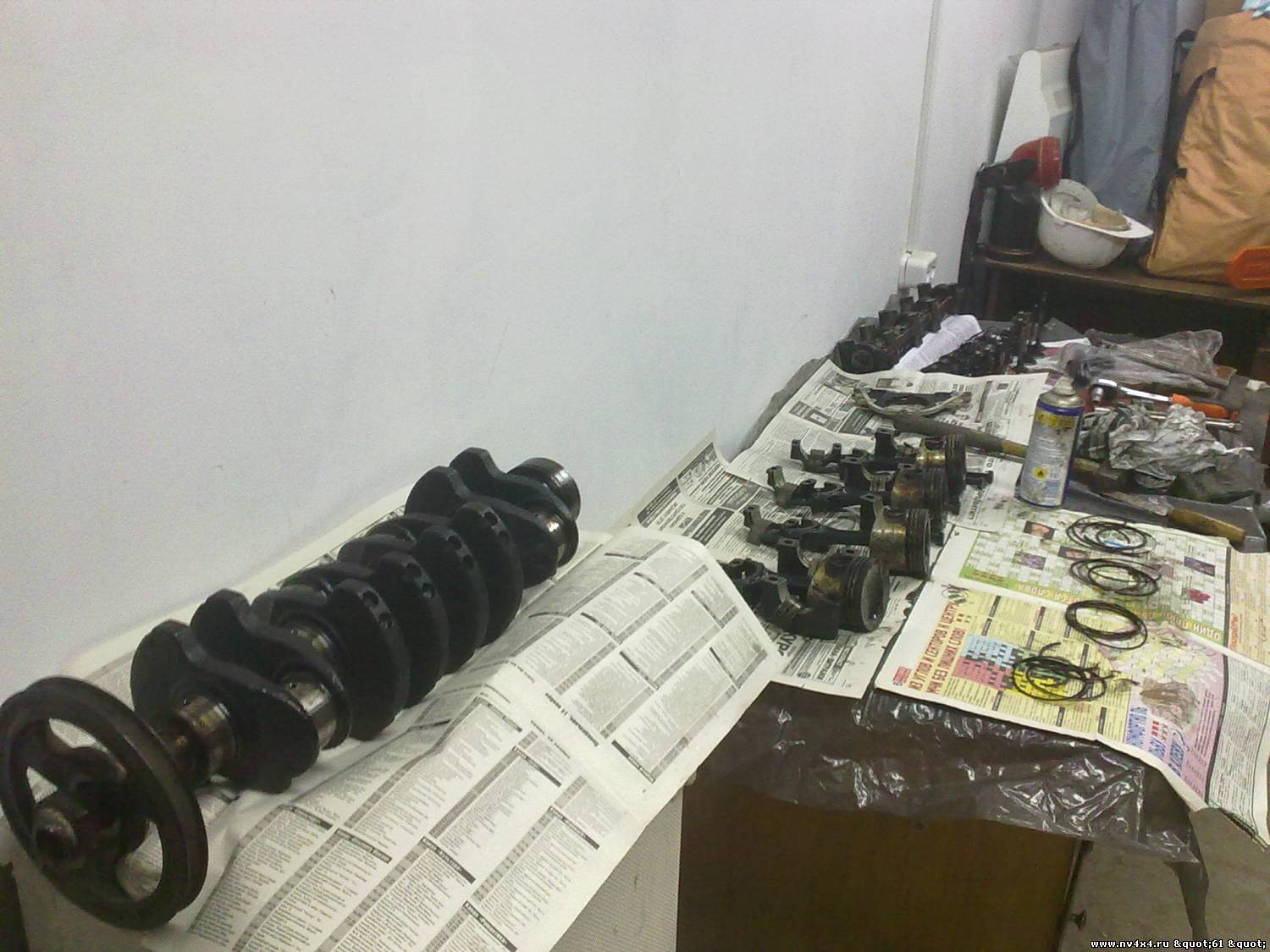

операционный стол biggrin
наступит теперь неделя в обнимку с зубной щёткой, бензином и грязными деталями sad

ZmeyДата: Воскресенье, 13.01.2013, 00:03 | Сообщение # 63
красавчег!!!
без колец пошни поболтай или с ними в цилиндрах на инос... потом меньше проблем буит...

DaMaNiДата: Воскресенье, 13.01.2013, 12:54 | Сообщение # 65
Сообщений: 284
Dexter_86RUS, попробуй отмывать сольвентом, вроде масленый нагар хорошо отмывает
МАКСДата: Воскресенье, 13.01.2013, 13:59 | Сообщение # 66
Dexter_86RUS, на поршня вобще можешь не смотреть,после того как расточиш двигатель тебе их придется менять,брать другой группы!
