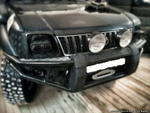

И вот еще за два года под танковыми очками Фары чуть не сгнили surprised ,вовремя заметил,хотя приходили как новые......видимо из-за постоянной сырости под очками ......Сейчас полностью  восстанавливаю их......главное не учел в прошлый раз,краска должна быть высокотемпературная......

franzusДата: Суббота, 15.04.2017, 23:54 | Сообщение # 235
Я хотел высказать своё мнение про гниющие очки ,,,,,У тебя были вставки из квинтета рядом с очками ...а люминий и ферум терпеть дург друга не могут ...вот тебе и электролиз
КонстантинДата: Воскресенье, 16.04.2017, 10:13 | Сообщение # 236
Фигли химия дело такое я устал от этих вечно ржавеющих очков что только не делал....
