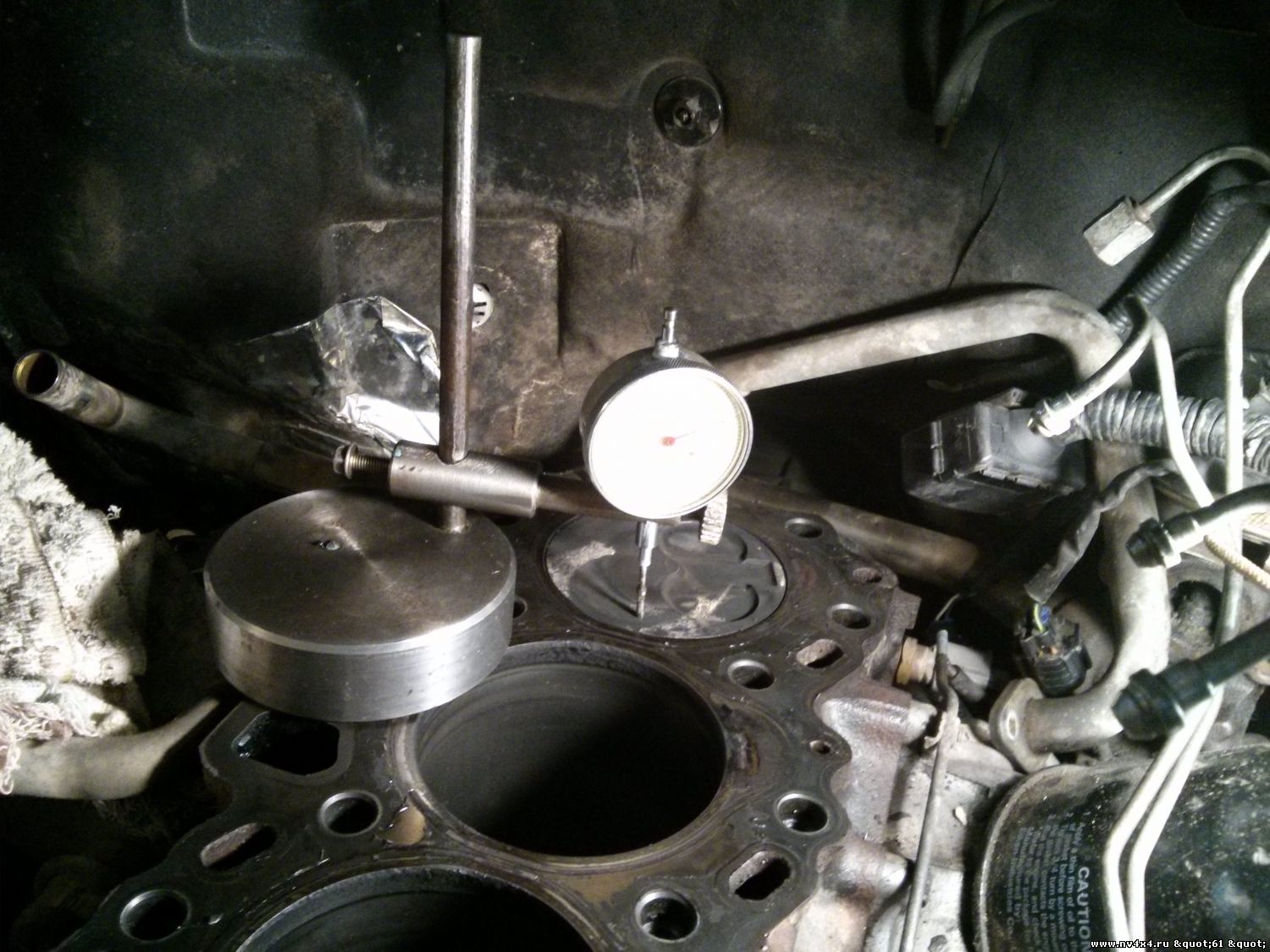

И так ремонт продолжается он же вечный biggrin он ремонт......сделал замер блока на выработку(в полне хороший блок еще побегает)в цифрах щас не скажу щуть больше допуска......Щас заказываю расходники ну и саму ГБЦ .......но с этим сложно т.к пытаються впарить всякое Г....или вообще пыль....мол вот голова пробег 98ткм а на фото вся замасленная и ржавая.....ну или вот купи за 15тр мол за даром а то что там две трещины это ерунда она рабочая surprised или вот за 10тр не гретая с контракта....... Поэтому щас ищу выходы на людей во Владике или Новосибе Находке чтоб помогли с определением честности продавана ну и оценили ее состояние +опресовка итд иначе такое ощущение что все интеонет продаваны одни мошенники cool
КонстантинДата: Воскресенье, 29.03.2015, 15:58 | Сообщение # 189
Замер делал сам это для определения №прокладки.....показало 35-40 это значит только №5
Прикрепления: 7841190.jpg (178.7 Kb)

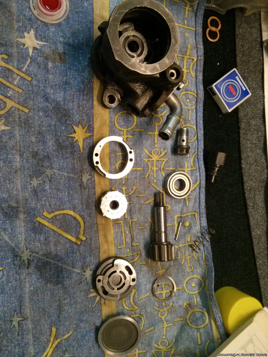

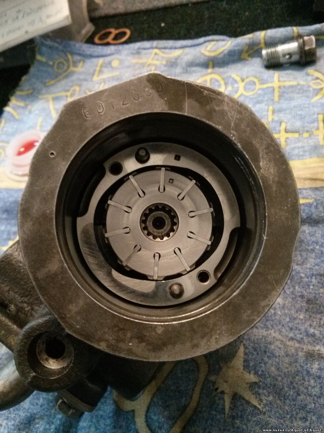

КонстантинДата: Воскресенье, 29.03.2015, 16:08 | Сообщение # 190
За одно пока все доступно перебрал насос ГУРа (полный рем комплект с подшибником)....вроде получилось надо проверить будет....
Встало в 2500тр хотя б.у стоит 2000тр <_<В принципе не сложно но нужно все делать аккуратно не путая!!!По книге!!!
Прикрепления: 1336712.jpg (244.1 Kb) · 6763882.jpg (191.6 Kb)

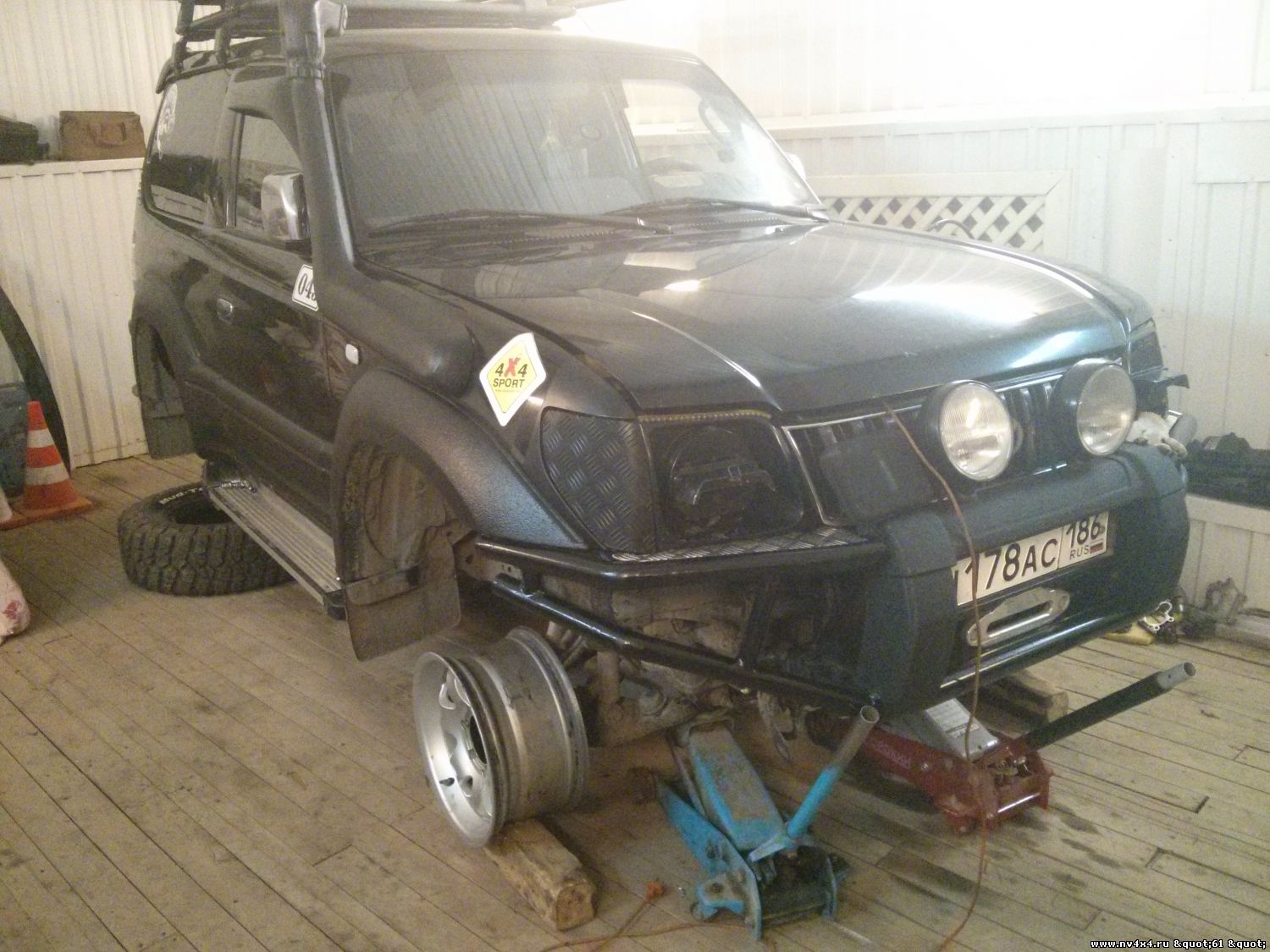

КонстантинДата: Воскресенье, 05.04.2015, 01:04 | Сообщение # 197
Пока стоим.......
Прикрепления: 6689212.jpg (177.2 Kb)
