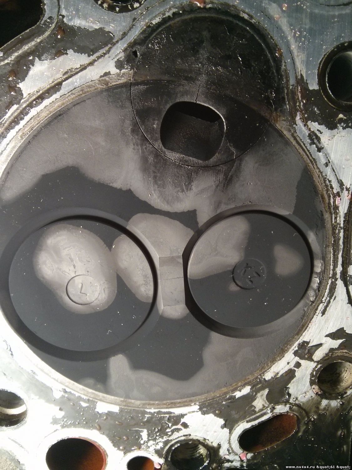

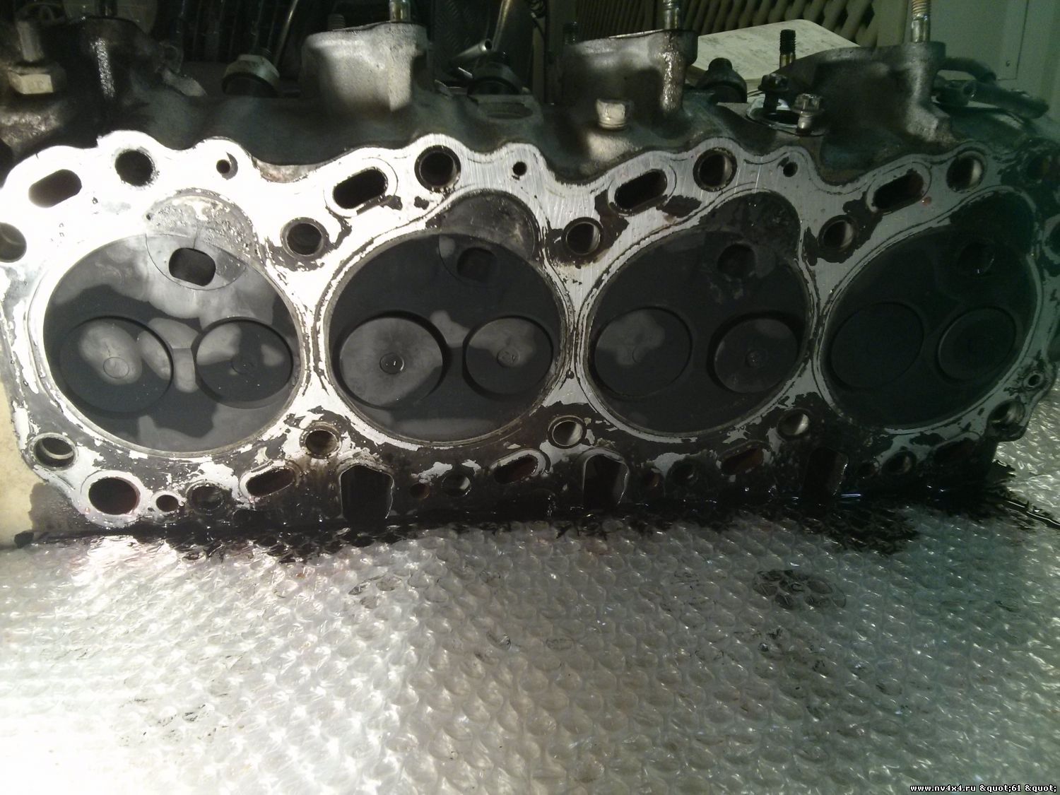

В общем вскрытие произвёл..... Но по мне непонятно из того что увидел это трещины во всех форкамерах и на перегородках клапанов
Прикрепления: 2981192.jpg (240.0 Kb) · 2597987.jpg (318.7 Kb) · 5320035.jpg (260.9 Kb)
YurikДата: Среда, 11.03.2015, 00:37 | Сообщение # 160
Ну да это все трещины и за позднего зажигания.
Добавлено (11.03.2015, 00:37)
А как поршневая?
КонстантинДата: Среда, 11.03.2015, 14:18 | Сообщение # 161
Это скорей из за неправильной работы распылителей!!!!

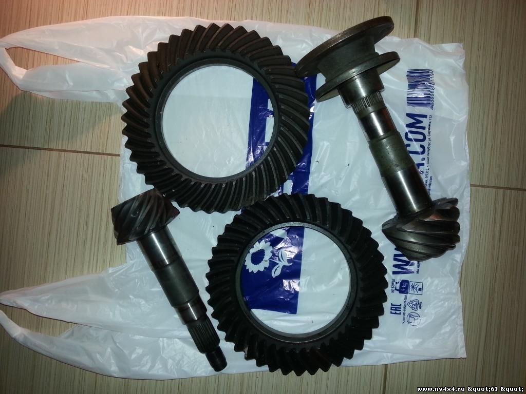

Небольшая приятности пришли пары
4,56 в отличном состоянии как Юра сказал.....

Юра мне кажется но по этой ссылке на втором фото где клапана там тоже трещины меж клапанами surprised
На 1.3 и 4 цилиндрах

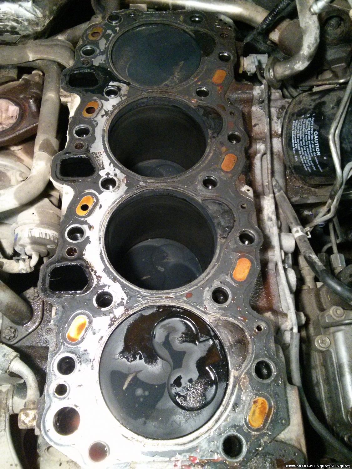

Константин, И вытащи поршневую глянь перегородки колец на поршнях.
КонстантинДата: Пятница, 13.03.2015, 13:26 | Сообщение # 169
Ты так говоришь как будто это так просто...... это же съем ДВС разбор а там и замена всего что ннадо и ненадо.....а скоко денег surprised
Нет уж спасибо ....
АртёмДата: Пятница, 13.03.2015, 15:57 | Сообщение # 170
Константин, ну Yurik, правильно говорит. Тебе по сути понадобится прокладки. Тока вкладыши и болты последовательно складывай и поршня с шатунами тоже. Если всё нормально то соберёшь используя новые прокладки и всё, а если что то нужно то уж лучше сразу. Потом в два раза по деньгам влетишь. Скупой платит дважды, тупой трижды, а лох постоянно.
Не ленись залезь. Не так уж и дохрена делов осталось. Зато полная ревизия. И душа покойная будет.
Добавлено (13.03.2015, 15:56)
Не ленись. Вот пример тебе с ситуацией как у тебя https://www.drive2.ru/l/1400192/
Добавлено (13.03.2015, 15:57)
Красотень то какая )))
ХариусДата: Воскресенье, 15.03.2015, 18:07 | Сообщение # 171
Юра правильно говорит. Мотор снимать не надо, скинь поддон и вытащи поршни.Если писец поршням, голова может и не надо, а мотор надо?
КонстантинДата: Воскресенье, 15.03.2015, 19:15 | Сообщение # 172
Хариус, Поддоном там не обойтись ,это не мостовая машина,там только снятие ДВС.....ну вроде заводилась хорошо............,да по большому счету надо бы но я не вывезу такой ремонт.....буду надеяться
