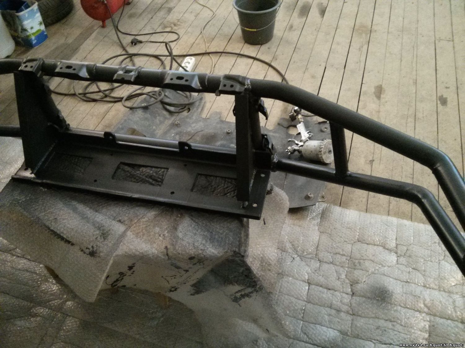

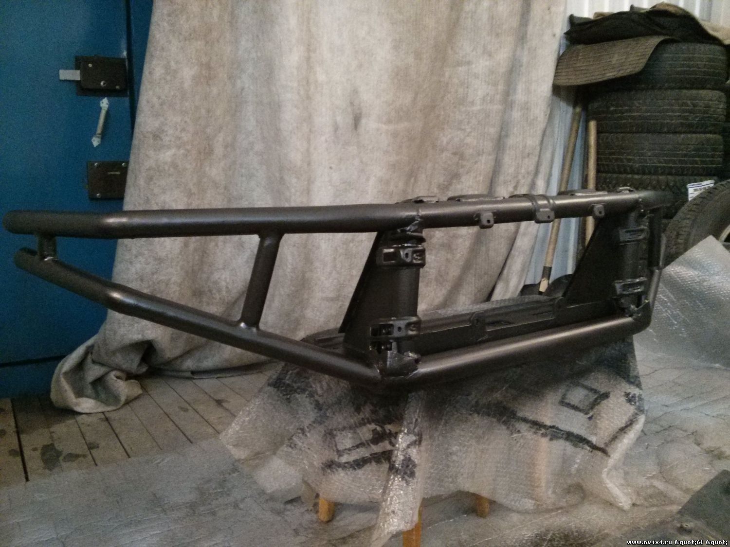

А крайние трубы между собой будут свариваться?
По мне - слишком близко трубы к кузову и подкрылкам. В дерево упрешься поактивнее и помнешь чонить.
А так - это именно тот бампер, о котором я тебе говорил осенью
КонстантинДата: Вторник, 20.01.2015, 12:05 | Сообщение # 102
Решил остановиться на этом..., 28кг с площадкой под лебедь.... труба 3мм R 57,45,42, 38.....в процессе буду смотреть и дорабатывать  wink
Прикрепления: 3649229.jpg (163.4 Kb)

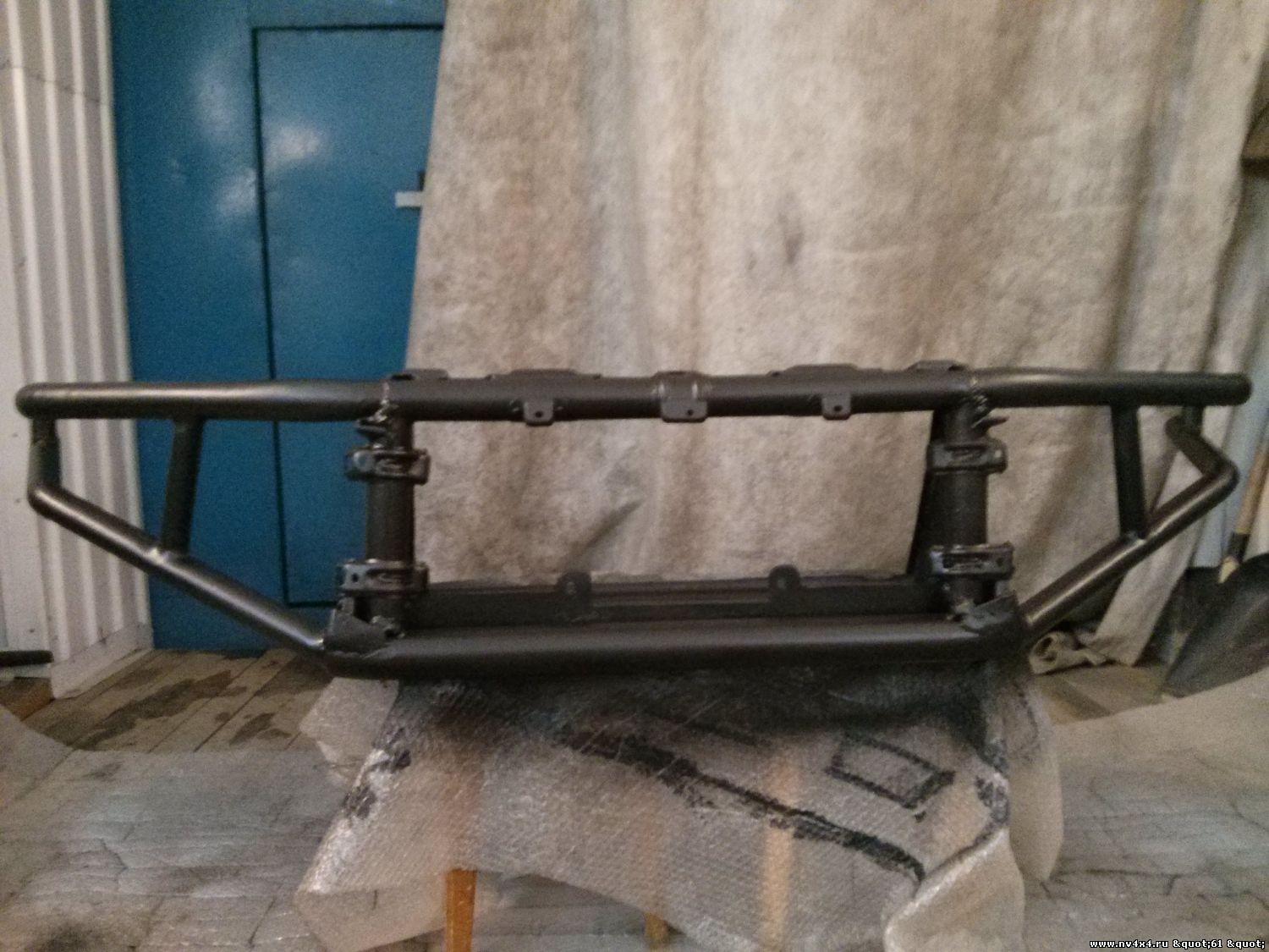

КонстантинДата: Вторник, 20.01.2015, 12:10 | Сообщение # 103
Вот еще
Прикрепления: 5269114.jpg (193.5 Kb)

АртёмДата: Вторник, 20.01.2015, 15:33 | Сообщение # 105
Вот с такого Получится?
Прикрепления: 7445490.png (234.1 Kb)
КонстантинДата: Вторник, 20.01.2015, 23:34 | Сообщение # 106
Артём, так то можно и заделать, тем более я извлек свои ошибки.....но вот варил не я а подстраивался под людей.... И делал не один день, если хочешь обсудим звани smile
YurikДата: Среда, 21.01.2015, 10:26 | Сообщение # 107
Константин, Надо трохи усилить боковые трубы хотя бы нижнее, косынкой

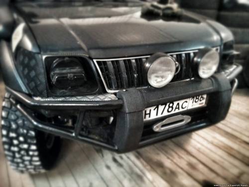

КонстантинДата: Четверг, 22.01.2015, 16:49 | Сообщение # 108
Решено остановиться на этом варианте, в последствии с доработкой а это силовая дуга и обрешеткой на фары, штыри для троса, усиление кое где ну и покраска чем то крепче чем краска smile Всем спасибо в особенности ссварным Даня, Валентину и Шаману 90лвл)))

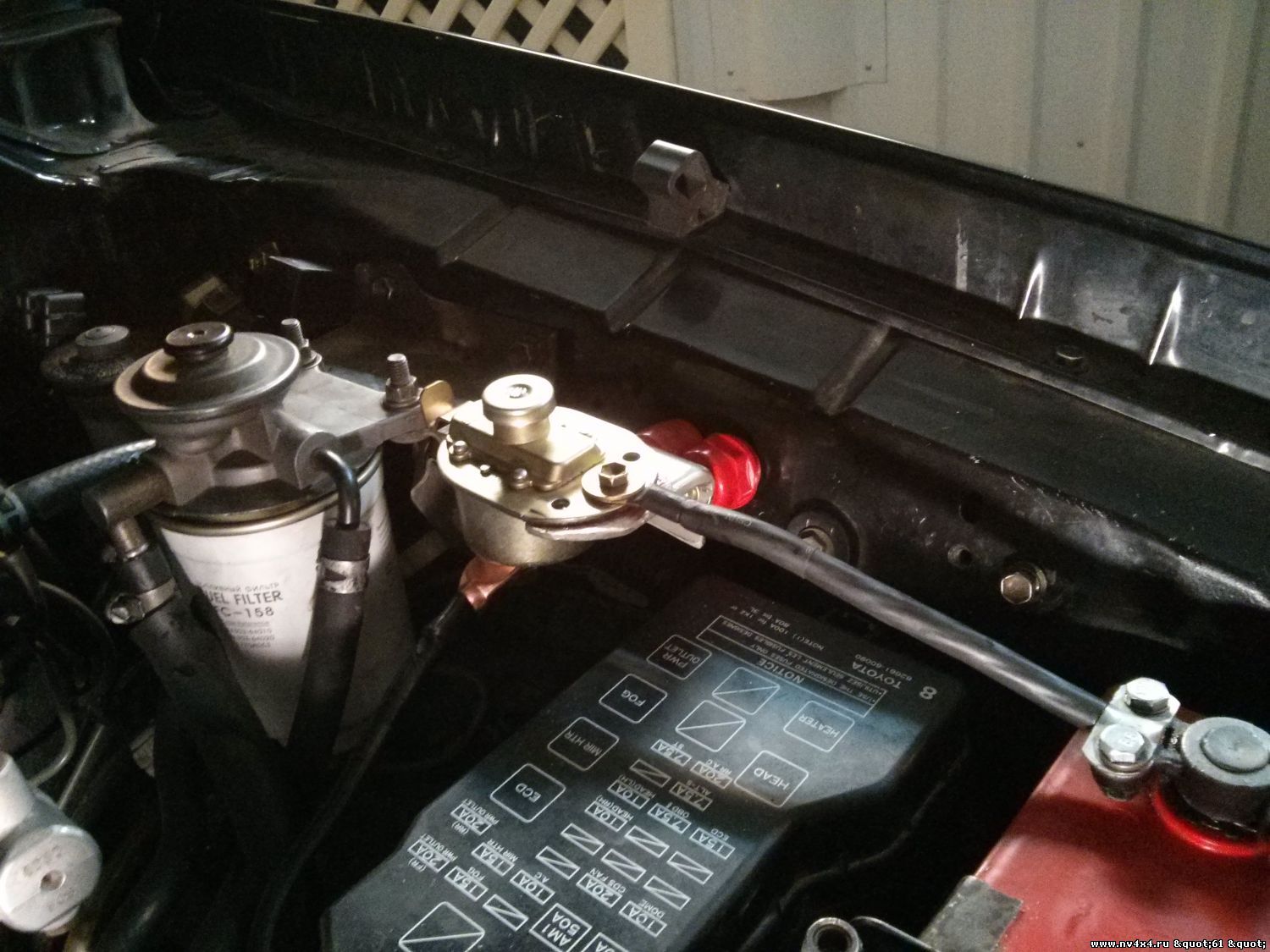

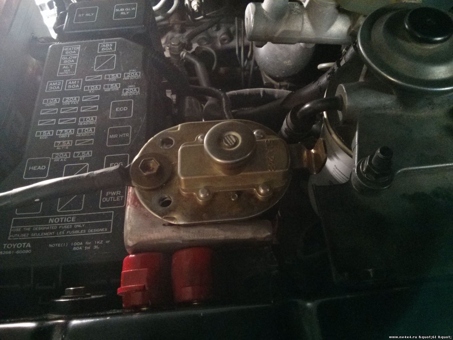

Кирилл ну вот примерно так я себя обезточил) )) 200р русский ответ Грюндику)))НЕ СТАВЬТЕ ЭТУ ХРЕНЬ!!!!!!

NvLiSДата: Пятница, 20.02.2015, 18:30 | Сообщение # 110
Константин, эт ты на минус кинул ? тк лебедь вроде как и с корпуса минус берет. или ты все обесточиваешь ?
ХариусДата: Пятница, 20.02.2015, 18:52 | Сообщение # 111
Хрюндель 250 Ампер а это 70?
КонстантинДата: Пятница, 20.02.2015, 19:18 | Сообщение # 112
NvLiS, это на общий минус.....
Хариус, да что то около того на Лебедь буду ставить мощнее.... Это для отключения без нагрузки и я поставил туда мощные пружины....
СruiserШтернДата: Суббота, 21.02.2015, 14:29 | Сообщение # 113
Костик это конечно здорово, тоько любой провод ключь или железяка положенная туда исркранет будь здоров. и так и будет.
АртёмДата: Понедельник, 23.02.2015, 10:47 | Сообщение # 114
СruiserШтерн, почему искранёт? Это же минус.
СергейДата: Понедельник, 23.02.2015, 13:13 | Сообщение # 115
данная "кнопка" массы используется на автотракторной технике с амперажом не более 90Ач. геммора с такими кнопками в лесу хапали очень много, то включается но слабый контакт, то тупо закиснет от влаги. короче херню выброси.
СruiserШтернДата: Понедельник, 23.02.2015, 15:25 | Сообщение # 116
там на АКБ красный кант. это не + разве
АртёмДата: Понедельник, 23.02.2015, 18:41 | Сообщение # 117
нет конечно. кто на + массу вешает. Я не думаю что Костяна замкнуло
СruiserШтернДата: Понедельник, 23.02.2015, 19:23 | Сообщение # 118
Даэто то понятн. меня это просто смутило немного красная метка на АКБ
АртёмДата: Понедельник, 23.02.2015, 23:09 | Сообщение # 119
это акум просто красный

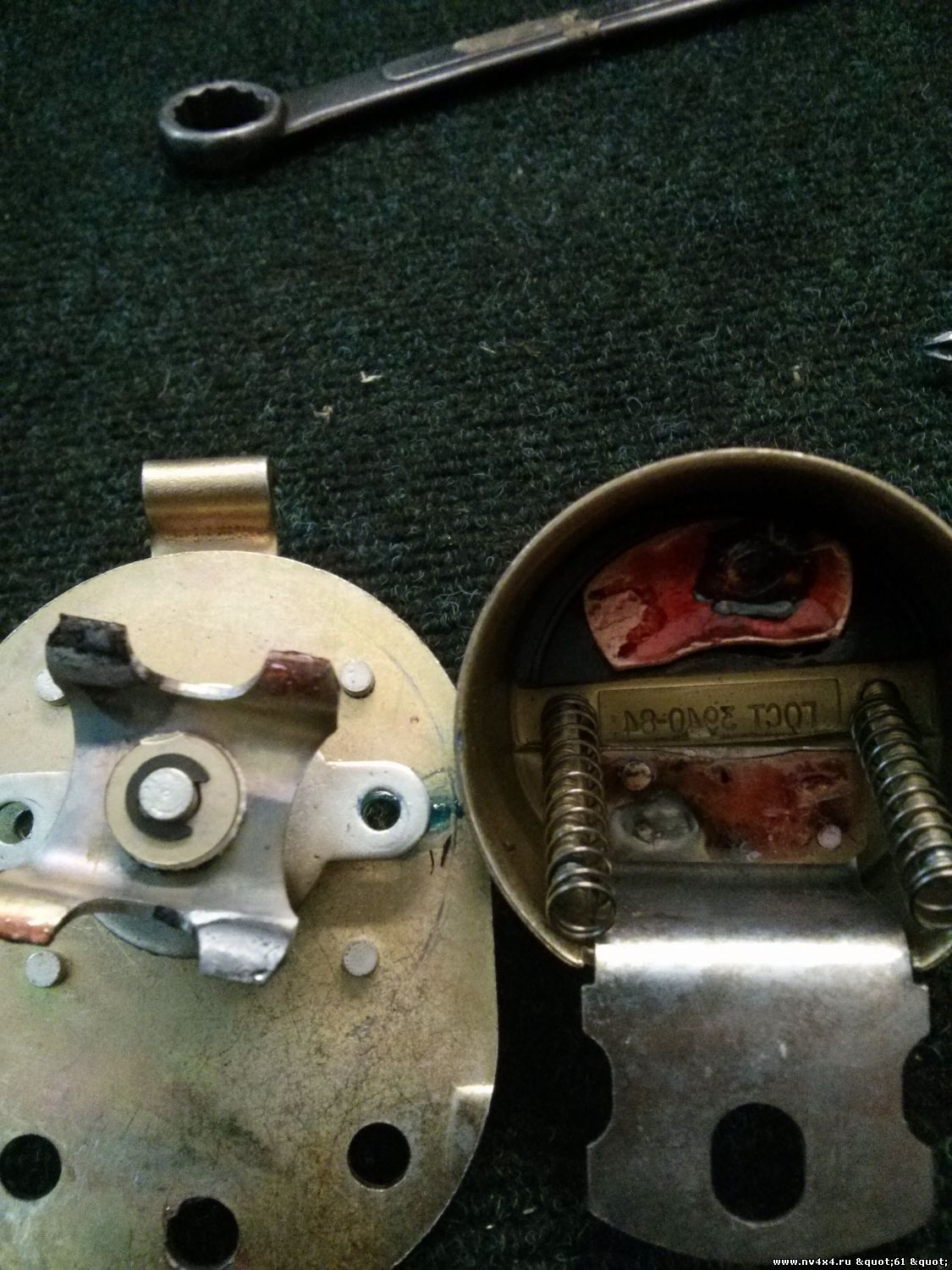

КонстантинДата: Среда, 25.02.2015, 20:42 | Сообщение # 122
Ну что спасибо за ваши предостережения  dry вы правы, через пару дней машина стала уже плохо заводиться а сегодня и вовсе.... Вскрыл а там........выключал без нагрузок,масса хреновая была чек моргал.......сдал обратно в магазин

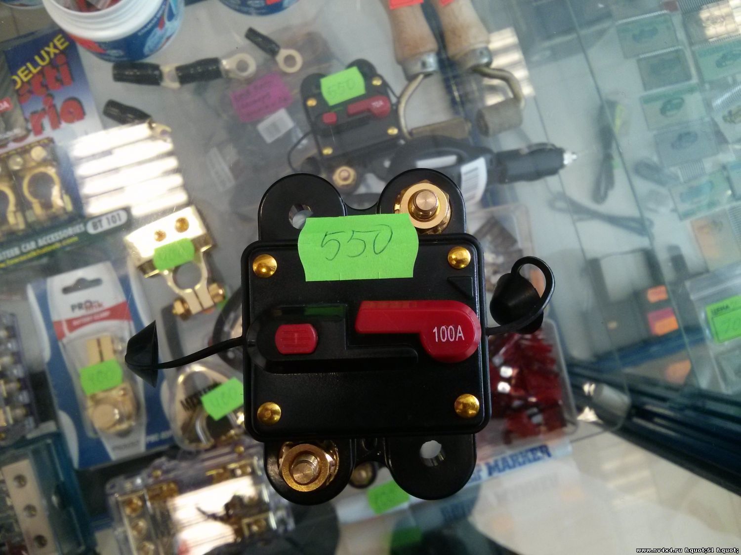

КонстантинДата: Понедельник, 02.03.2015, 07:02 | Сообщение # 124
А как вам это..... Есть до 140А
Прикрепления: 9013290.jpg (178.0 Kb)
SvyazistДата: Понедельник, 02.03.2015, 08:31 | Сообщение # 125
Константин, какой пусковой ток у авто? надо смотреть, мож выбивать будет...
