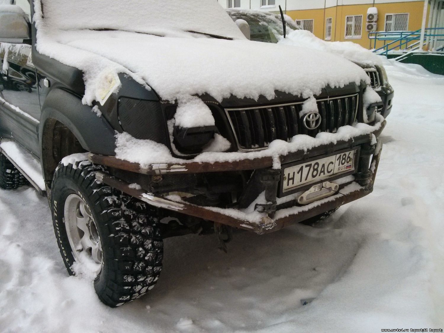

Я знаю все недочёты...... Но все же на ваше обозрение....
Прикрепления: 3530138.jpg (166.5 Kb)
danger3466Дата: Пятница, 09.01.2015, 22:13 | Сообщение # 99
Вроде все пучком, треугольник самая жесткая фигура
КонстантинДата: Суббота, 10.01.2015, 10:14 | Сообщение # 100
СВЯЗИСТ,ни грамма сварки biggrin г-ну ну
Еще не все сделано это начало ......... Вот я и думаю распилить или продолжить Т.к я из начально нарушил концепцию.....
Прикрепления: 6915958.jpg (28.0 Kb) · 4738455.jpg (154.5 Kb)
