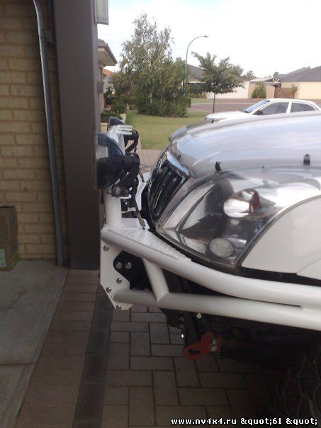

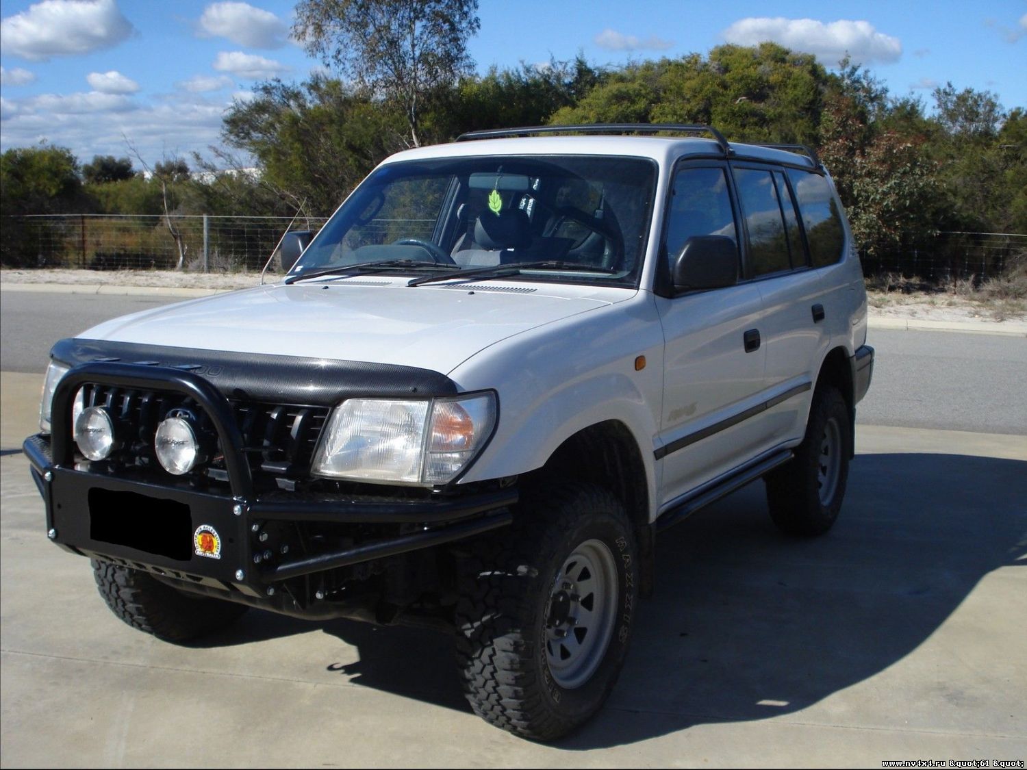

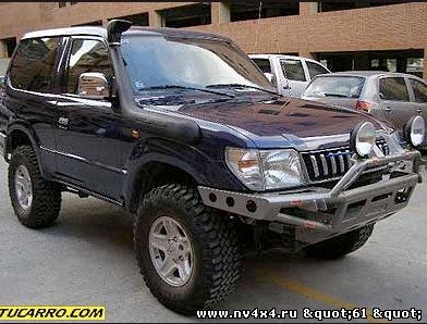

Тебе для вдохновения...
Прикрепления: 1446666.jpg (44.0 Kb) · 0456577.jpg (80.1 Kb) · 2602173.jpg (41.9 Kb) · 5498909.jpg (170.3 Kb) · 9095434.jpg (63.9 Kb)
КонстантинДата: Четверг, 28.08.2014, 11:13 | Сообщение # 28
Шевген, Спасибо Жень ......я о таком и думал uhm вот еще бы изнутри эти конструкции увидеть.....будем воять а там поглядим butcher

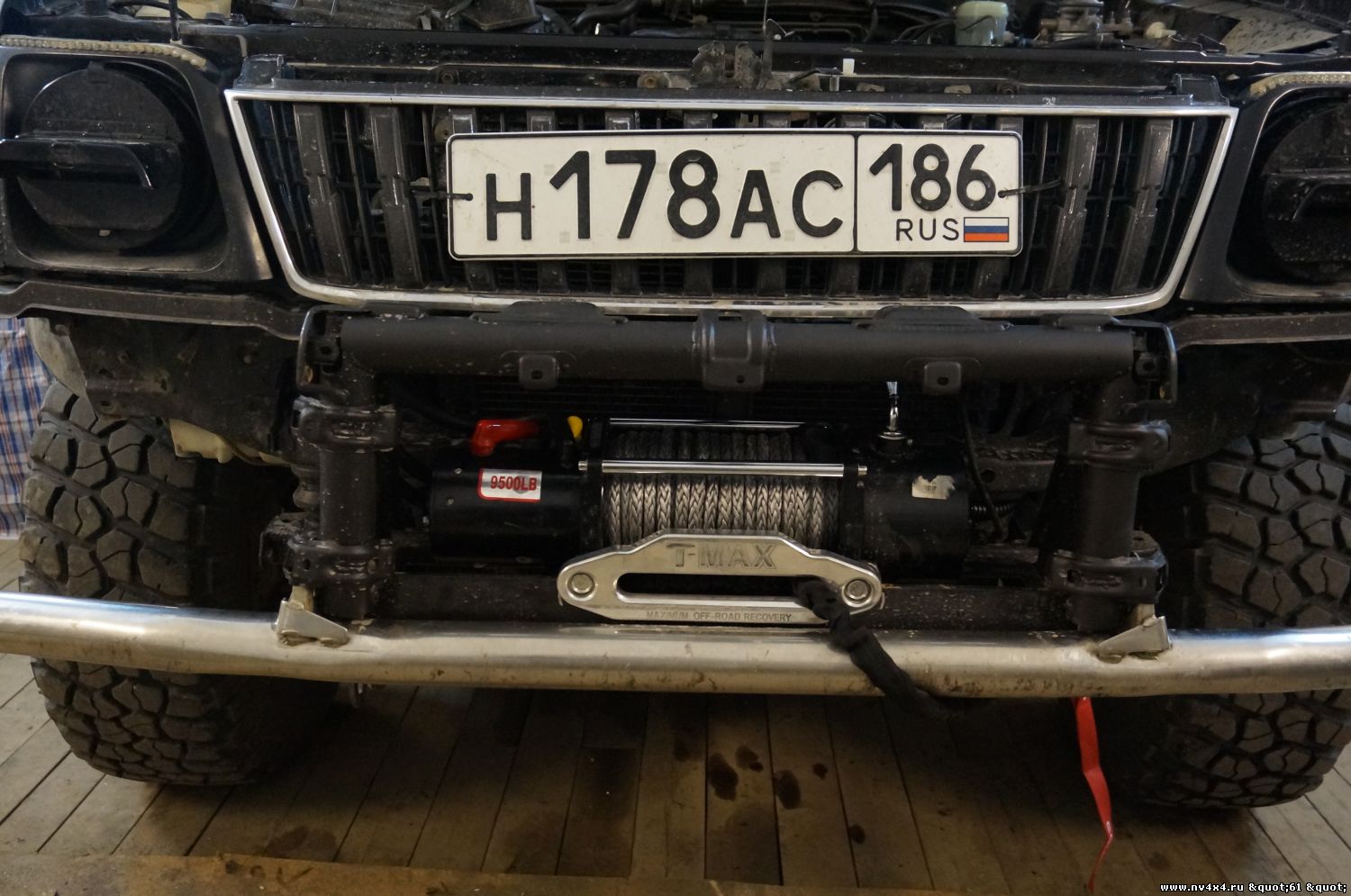

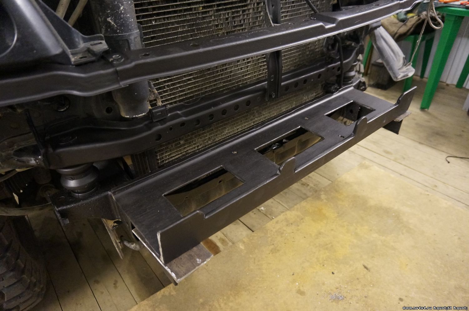

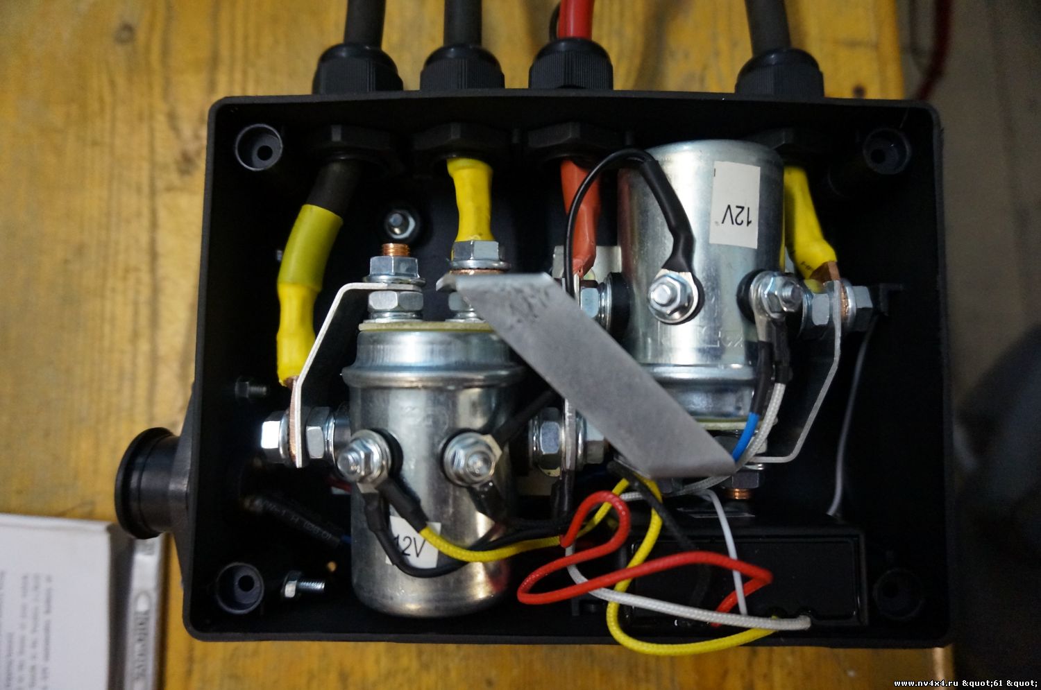

КонстантинДата: Понедельник, 08.09.2014, 22:18 | Сообщение # 29

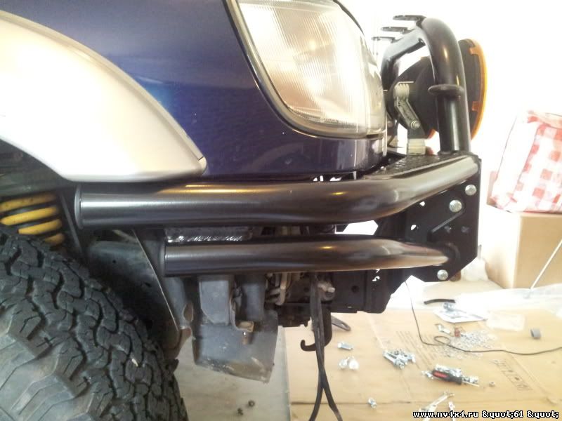

Ну конечно не то что Жека накидал artist ......как можем так и стряпаем biggrin .............

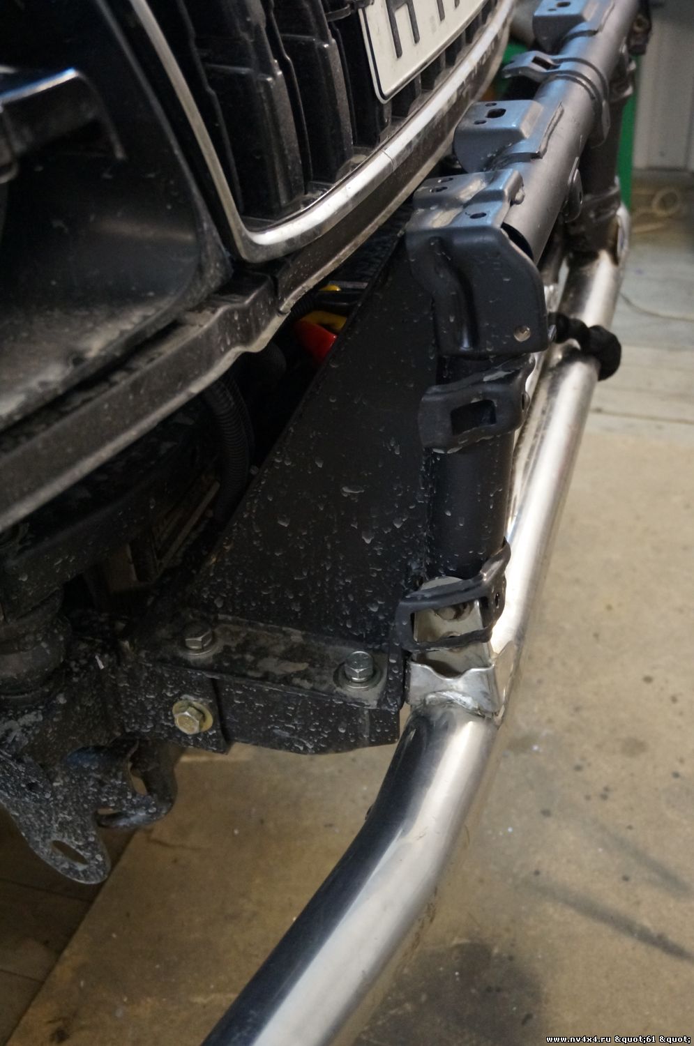

Заготовка под Лебедь 20 Швеллер крепление 65 уголок +металл от 2 до 5.....На удлинение проводки был куплен сварочный кабель 25 сечения......
В дальнейшем будут добавляться трубы силовые низ 57 верх 40 .......
Прикрепления: 1332730.jpg (146.5 Kb) · 4075530.jpg (124.3 Kb) · 9737771.jpg (158.3 Kb) · 9606500.jpg (116.7 Kb)

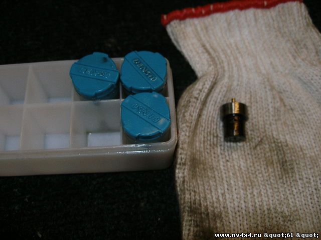

Так вот я голову ломал и делал что мог....но тщетно(((тут подошли распылители поехал на замену......В общем мои вооще не фурычили давили 110-115 и пылили......
Меняйте все вовремя или толкайте biggrin
Вот только не знаю мои новые по номеру(направление распыла)не совпал с родными распылители хоть и заказывал по VIN это как то скажеться на работе ДВС???Кто знает
Прикрепления: 4412347.jpg (55.9 Kb)
