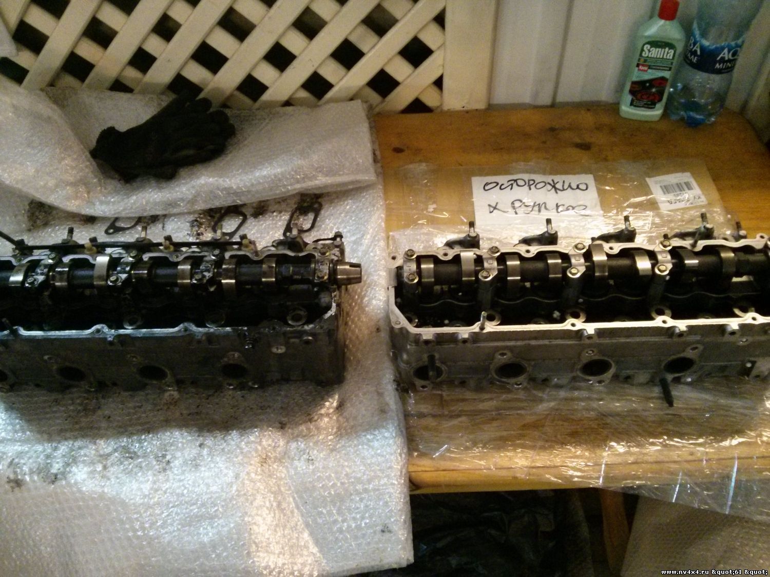

Вот она......и так долгожданная посылка приехала из Белогорска......досталась почти подарок 10500тр+доставка 1300 с контрактного ДВС ......всю историю рассказывать не буду(кому надо обращайтесь) ..........еще предстоит подготовка и установка а там уже и будем радоваться)))

Дело поехало smile .......ну что в движку поставили контрактную ГБЦ......работает не хуже прежнего(ровно).....ГБЦ пришла очень даже хорошая из всего что мне предлагали это был лучший вариант.....хотя когда уже купил спортсмен Богачев  из СПБ Трофист предложил хороший вариант но увы я купил......
Итог ну его нах....такие дела biggrin Будьте бдительней

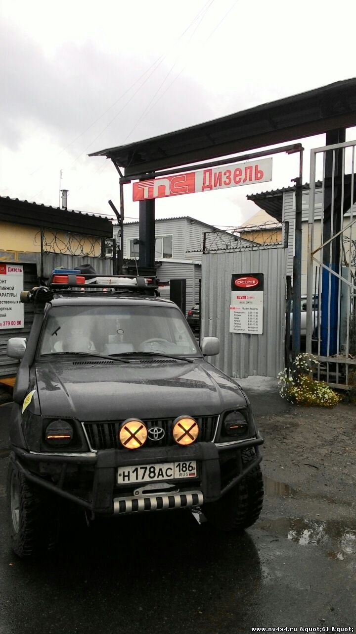

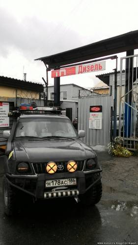

И так пробег в 7500 т.км пройден........отпуск так сказать,побывал Тобольск-Тюмень-Свердловск-Кунгур-Ижевск-Казань-Тамбов<i></i>-ХантыМансийск....с заездом в эти города и осмотром тамышних достопримечательностей.
По машине ......не совсем все ровно но все решаемо в пути.........,перед выездом машина просто перестала заводиться,день еб...ли и причина найдена клапан отсечки клинонул...купил новый у Аркадича и в путь в ночь,перед Тюменью машина начала плохо заводится только с второго-третьего раза особенно это было неприятно когда я ее пытался запустить в 4 утра во дворе жилого дома,кое как и мы едем!
В голове бардак что не понимаю......принимаю решение звоню Сержу в Челябинск на подъезде к Свердловску,думаю рвануть к нему ......советуемся с ним и он мне дает координаты Свердловских дизелистов асов wow Звоню и еду к ним 10км от Свердловска
Сергей огромное СПАСИБО!!!
КонстантинДата: Вторник, 01.09.2015, 11:52 | Сообщение # 205
Объяснив по телефону ситуацию,меня ждут и принимают без очереди........мастер-приемщик Алексей thumbup СПАСИБО ему.......при осмотре выясняется что пару фишек на ТНВД плохоконтачат (видимо расстряслися)от этого и плохой запуск+иммобилайзер глючил не видел ЧИПа(то есть то нет)спасибо тамышнему Электрику забыл как зовут surprised все устранил+по всем признакам работы машины дали заключение о состоянии ТНВД это мне на будущее,мол ехать можно но готовится уже надо sad насос подкачки в ТНДВ.....Предложили перебрать но время жало два-три дня я не мог ждать .......И снова в путь без головной боли и с чувством безумной радости что все обошлось что есть такие люди готовые помочь и еще не взяв за это ни копейки....

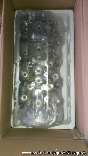

ГБЦ снял, трещин пока визуально не наблюдаю,по прокладке не пойму Хз...... Залью керосином..... Эх нет у на  опресовки((
КонстантинДата: Пятница, 20.11.2015, 23:00 | Сообщение # 212
Заказал новую ГБЦ через Игоря "АвтоЭкспресс" спасибо ему большое smile .....у первого закупа в Новосибе было дороже dry .......
Решил с контрактами и от разного рода предложений "купи ГБЦ с пробежного мотора 98т.км"отказаться dry
Жду ставлю и надеюсь ездить долго и счастливо biggrin

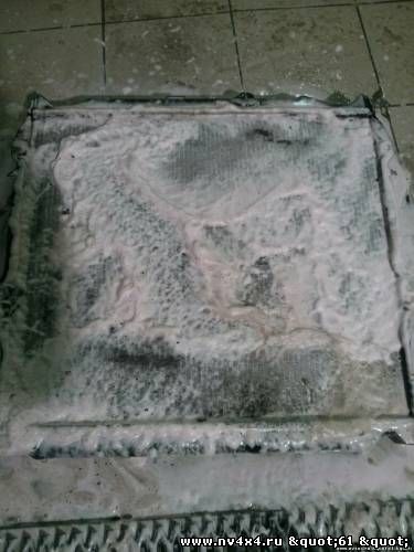

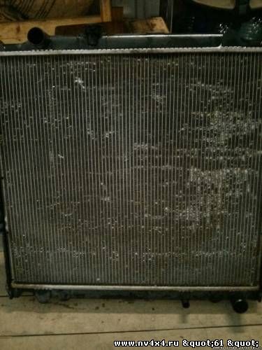

Я по тихой занимаюсь машиной .....там подкрашу там подкручу,фаркоп сделал.......... и вот что я вам посоветую,снял я свои радиаторы,пока все слито,и что я вижу,а нифига я через них не вижу,забито напроч 40%,землей с травой.......вымыл все на мойке Керхером и снова вижу smile и то что машина грелась под нагрузкой я думаю причина в этом.........
Тоже самое проделал с машиной жены и что я вижу......машина снизила обороты и упал расход бенза процентов на 30......хотите смейтесь а Факт!!! :D
Прикрепления: 7921168.jpg (18.0 Kb) · 8241077.jpg (27.8 Kb) · 1826934.jpg (33.0 Kb)
ДвенадцатыйДата: Пятница, 04.12.2015, 22:30 | Сообщение # 216
А ничего смешного тут нет. Мы с Шевгеном когда  выбрались из болот на асфальт, тоже принялись кипеть оба, пока радиаторы не промыли от глины... Я когда на Сурфе ездил, зная о теплонагруженности 2L-T, раз в два года обязательно снимал радиатор и "пробивал" его керхером. Так он у меня ни разу не кипел, ни в южных горах, ни в северных тундрах.

И так новая усиленная ГБЦ  wacko да такие бывают на KZтах на рестайлах с 99-01гг  внедрена,пришлось и внутрянку тоже менять старая не подошла(клапона,форсунки...).......ох и помотала меня она dry но все к лудшему biggrin прокладка поставлена №3 вместо №5 путем легкой шлифовки поршневой для лудшей степени сжатия и  компрессии чуть чуть))).......

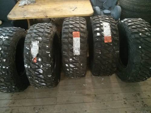

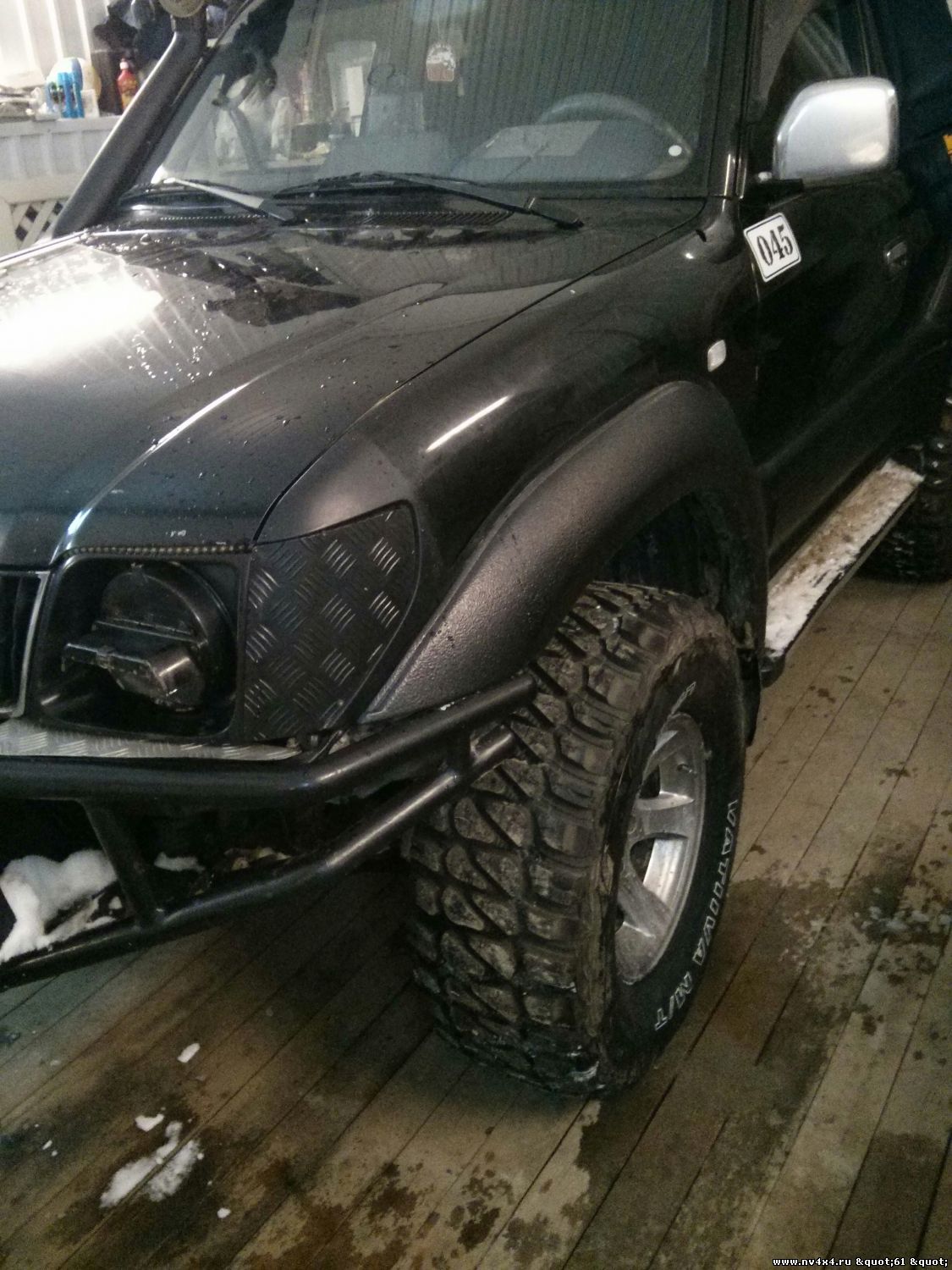

Вот еще одна обнова шины Нокия Ватива МТ в 305/70/16 размере.....хотел Кевлар но цена у них щас ого го.....Поэтому искал то что ближе и дешевле......знаю читал в нете есть свои плюсы и свои минусы.....покатаем поглядим!!!
Прикрепления: 7362306.jpg (188.3 Kb)
ШевгенДата: Пятница, 18.12.2015, 11:05 | Сообщение # 219
Я вот не пойму. Одного и того же размера одинаковые колеса. Зачем? МТ-шки друг от друга не сильно отличаются.
Другой вопрос, что ваттива на зимней дороге менее скользкая. Так для дороги можно кучу зимней резины в этом размере найти.
А на бездорожье - они все одинаковые. Чем сильнее сдуешь - тем больше проходимость. Лучше позаботься о неразуваемых дисках и парах в редукторах, тогда на 0 давлении будешь ехать везде, машинка легкая и дизель.
КонстантинДата: Пятница, 18.12.2015, 17:55 | Сообщение # 220
Шевген, Жень ты немного не прав......не один и тот же размер, был 285 потом 265 и теперь 305 и поверь после 265 /305 едет лучьше, уже опробывал......
По Вативе да ты прав,она более мягкая,и лучше чувствует себя зимой,с зимней не сравнить конечно но все же охота быть в тапках а то мало ли куда свернуть и зимой захочется,да и нет у меня зимней резины wink !!!
Поэтому был выбран этот максимальный для меня размер,который я щас могу поставить в Прадо без вреда.......  чтоб сдуваться и быть шире smile вот  с дисками тебя поддержу,сам сегодня засомневался когда обул 305тые на диск 8"кажись им узковато surprised

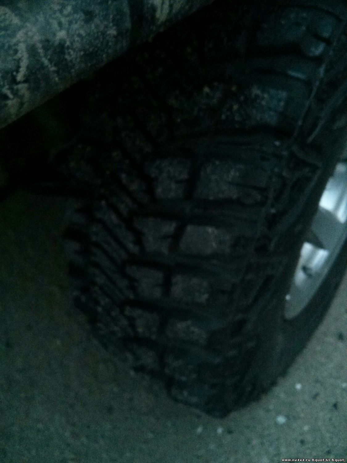

КонстантинДата: Пятница, 18.12.2015, 18:02 | Сообщение # 221
Прикрепления: 6260849.jpg (188.8 Kb)
