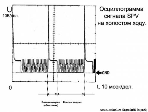

Вот такой сигнал идет на SPV ваш (взято отсюда):
P.S. Получается, тагеровский инжектор М-161 в плане электрики и мозгов проще, чем тойотовский дизель (!) 1KZ-TE wacko
Я фшоке... вот вам и "управляй мечтой"

LionTecДата: Вторник, 11.11.2014, 16:06 | Сообщение # 58
Дык то же Мерсовский движок, конечно же проще и круче))
Куда тыкать осциллограф вполне понятно, нужен только осциллограф.

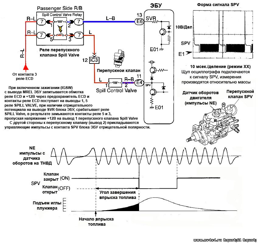

ШевгенДата: Вторник, 11.11.2014, 18:49 | Сообщение # 72
Цитата LionTec ()
12в на него постоянно приходит на один контакт, на второй приходит уже сигнал, тоже плюсовой.
Ага... с одной стороны "плюс" и с другой стороны "плюс", а между ними лионтек скачет и думает, как же, бля, без "минуса" оно работает? smile
Вот из статьи по ссылке, которую я давал:
Для тех, кто плохо видит: "С другой стороны к перепускному клапану (вывод 2.) прикладывается управляющие импульсы с контакта SPV блока ЭБУ отрицательной полярности"
