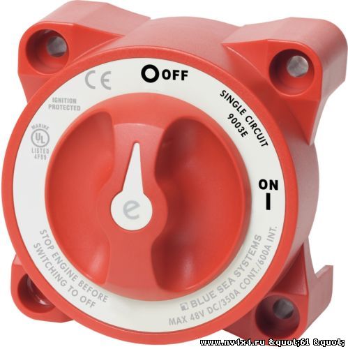

ШевгенДата: Понедельник, 02.03.2015, 10:57 | Сообщение # 128
Костя, если пустить выключатель массы мимо лебедки, то есть только на выключение массы автомобиля - то газелевские проканают. У 12го и Штерна такие стоят и не моросят.
Чоты все какие-то писюновые кнопочки норовишь присандалить к прадику?
Про камазовские пятаки интересно
Есть еще варик. В интернете заказать яхтенные выключатели массы:
http://www.ebay.com/itm....vxp=mtr
Прикрепления: 4622582.jpg (32.7 Kb)
SvyazistДата: Понедельник, 02.03.2015, 11:09 | Сообщение # 129
Если брать с водной техники, то вот сайт где я много чего заказывал... http://vodnik.1000size.ru/elektrooborudovanie/vyklyuchateli-massy
