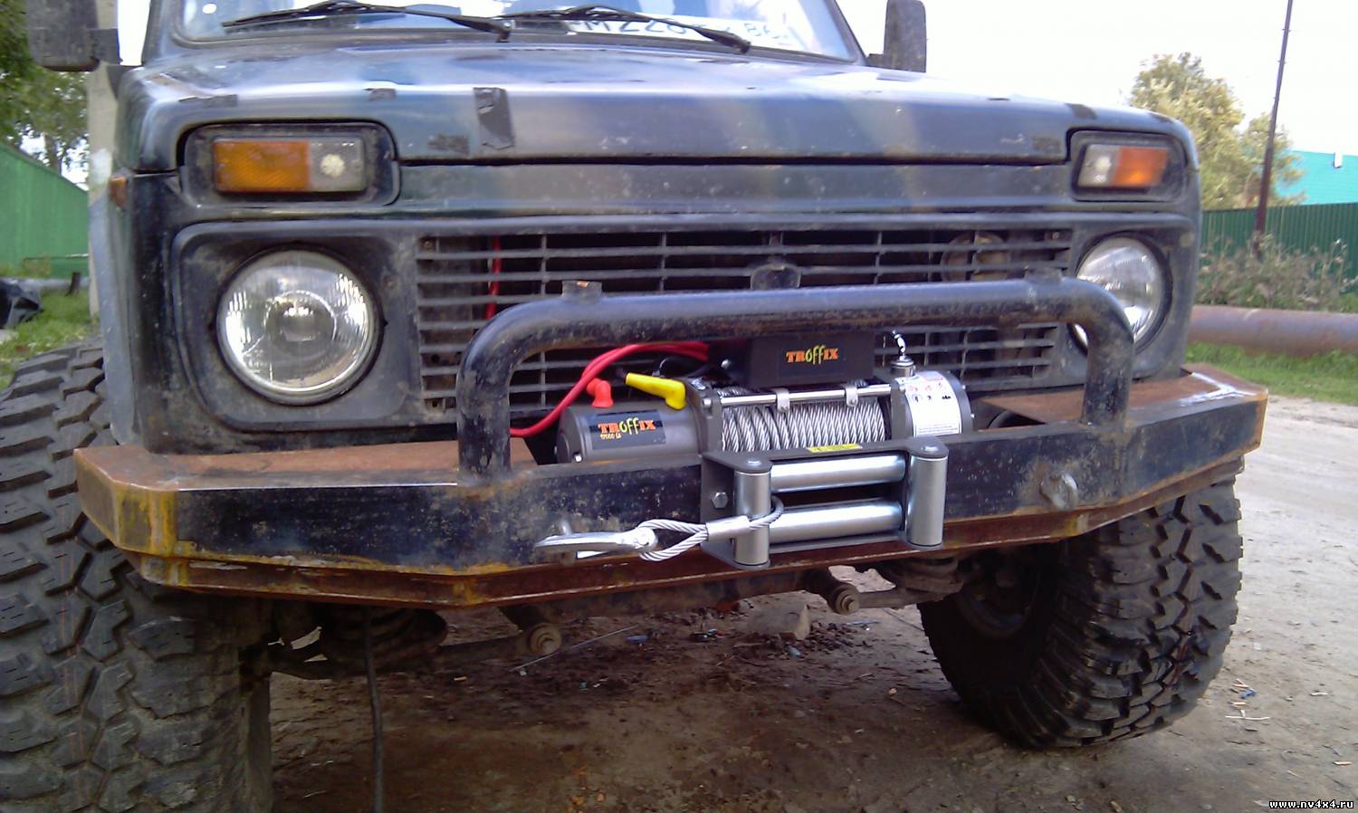

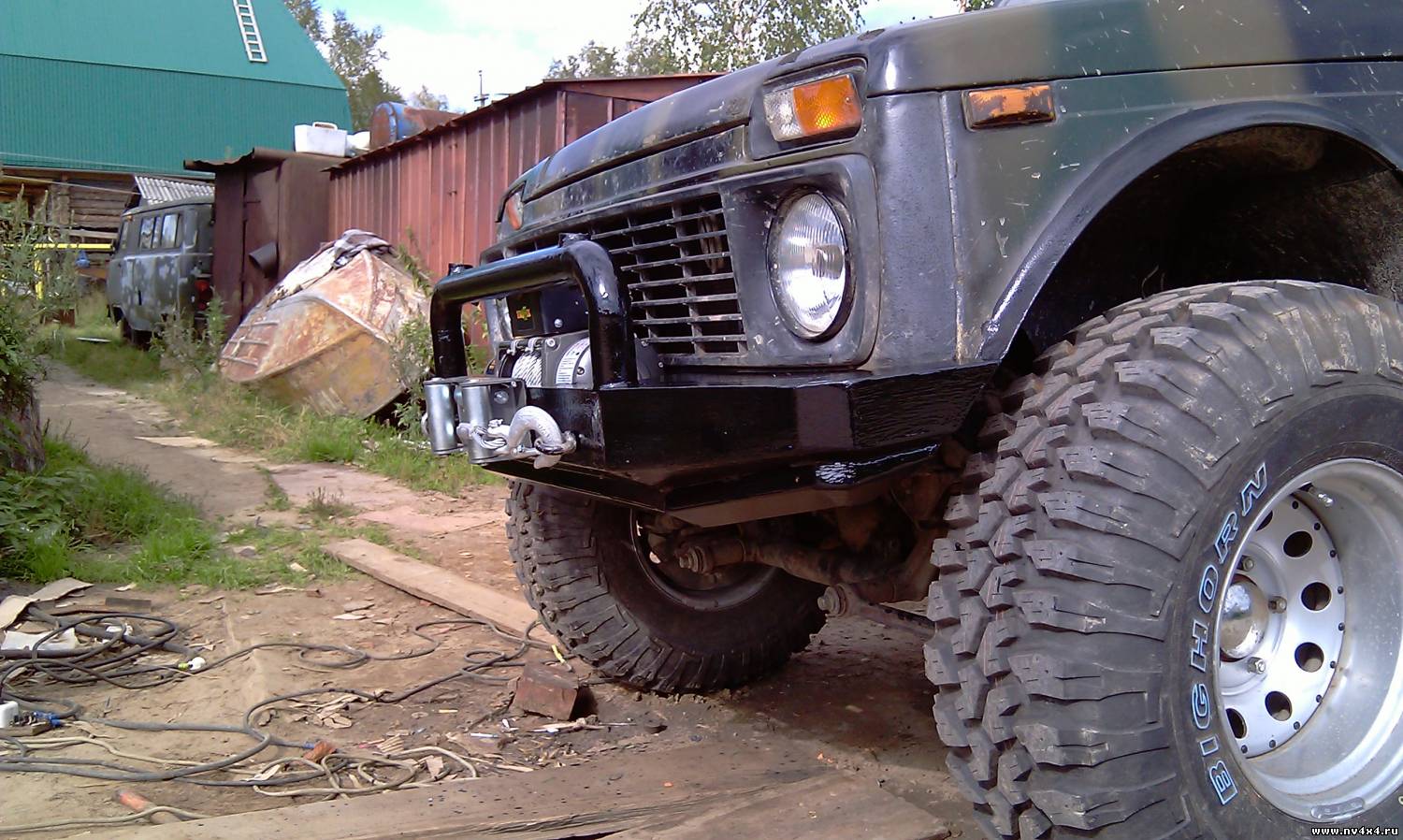

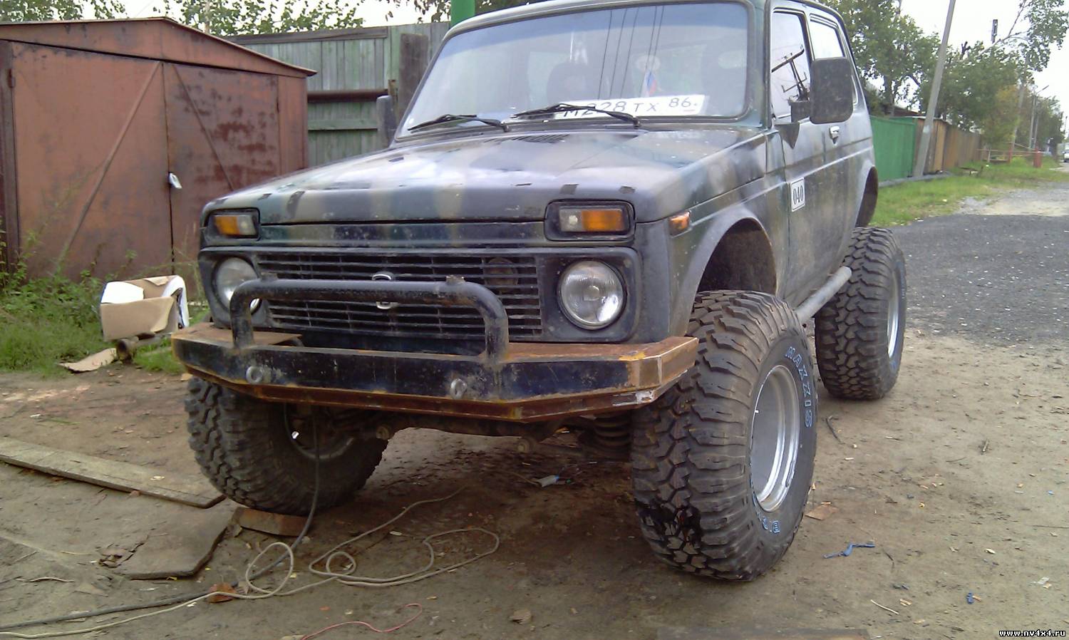

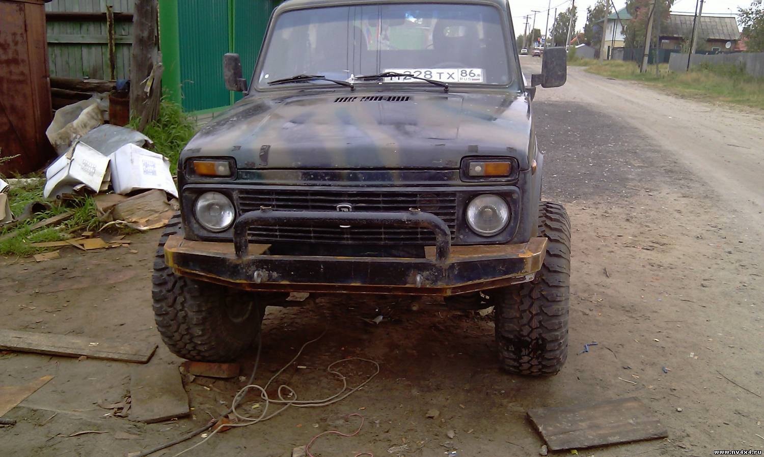

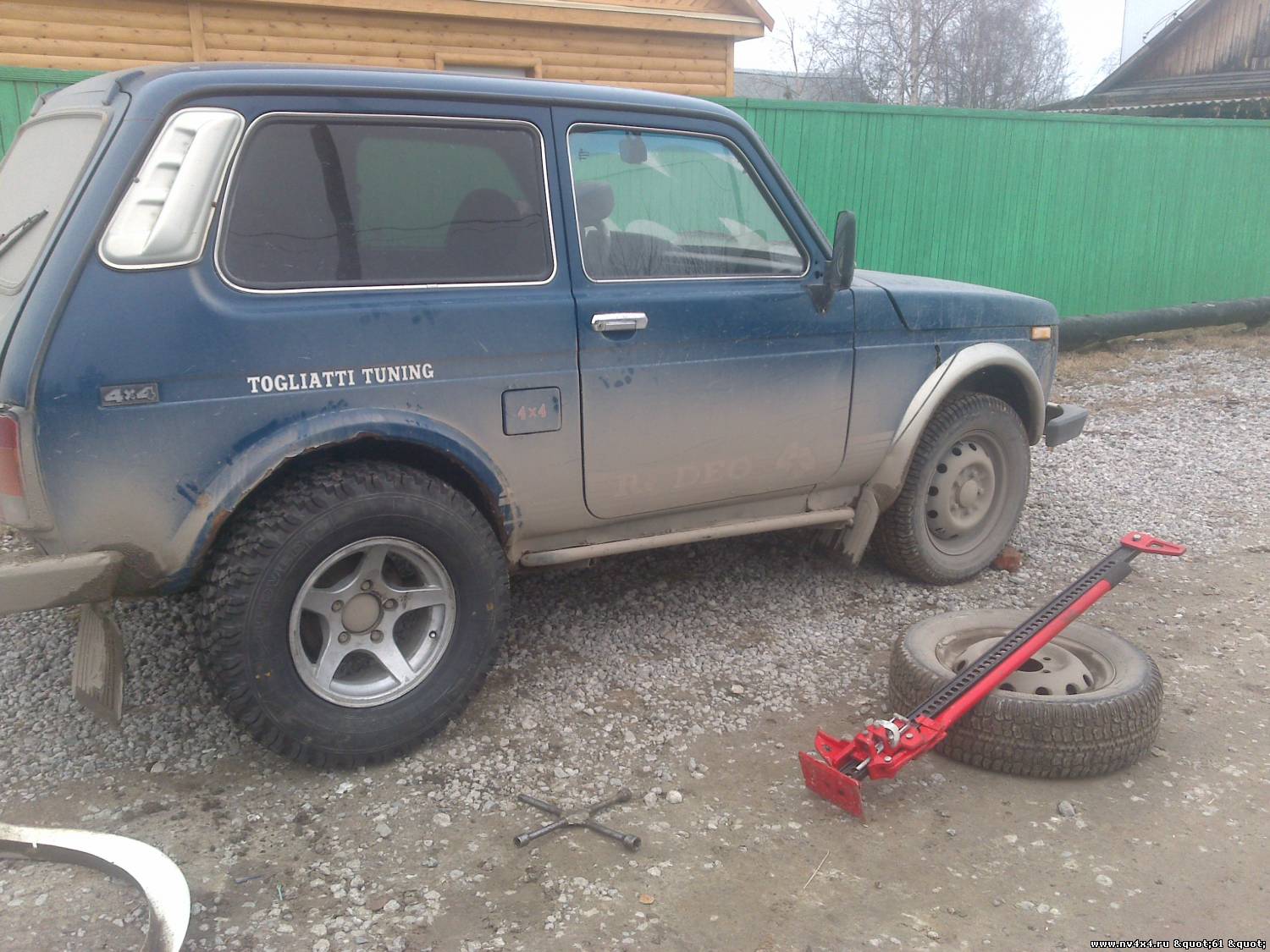

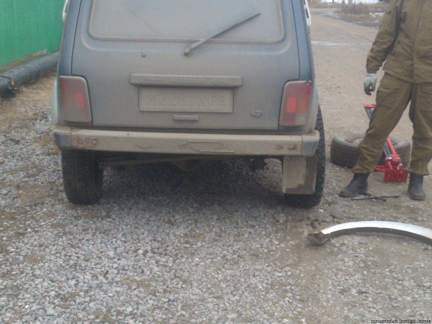

Вобщем делал делал так и не до делал!
Закончил бампер,но лебедь так и не успел
Прикрепления: 1755562.jpg (136.3 Kb) · 6493133.jpg (130.0 Kb)

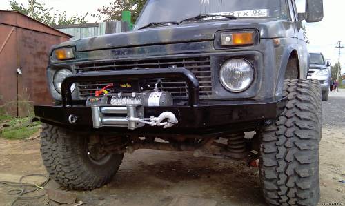

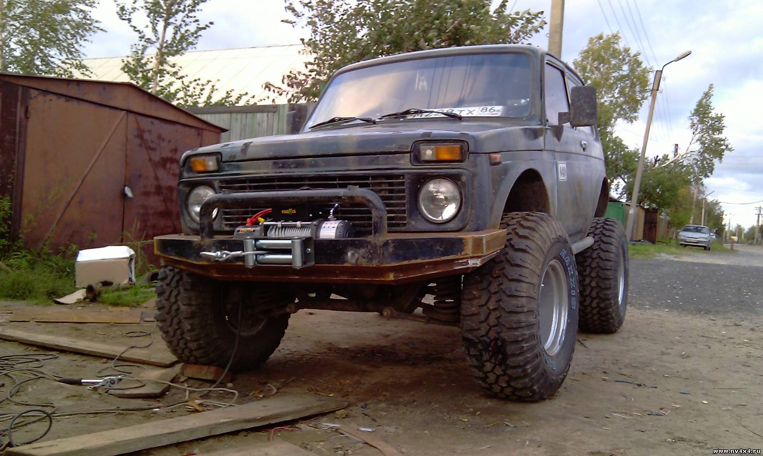

МАКСДата: Четверг, 01.09.2011, 10:59 | Сообщение # 27
Вот вобшем что у меня вчера получилось
Сегодня буду внедрять лебедь cool
Прикрепления: 5727880.jpg (170.5 Kb) · 4861121.jpg (176.7 Kb)

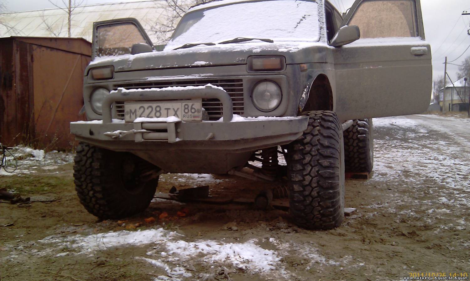

МАКСДата: Пятница, 02.09.2011, 14:32 | Сообщение # 30
навел блеск biggrin
Прикрепления: 1127708.jpg (197.4 Kb) · 4371852.jpg (213.2 Kb)

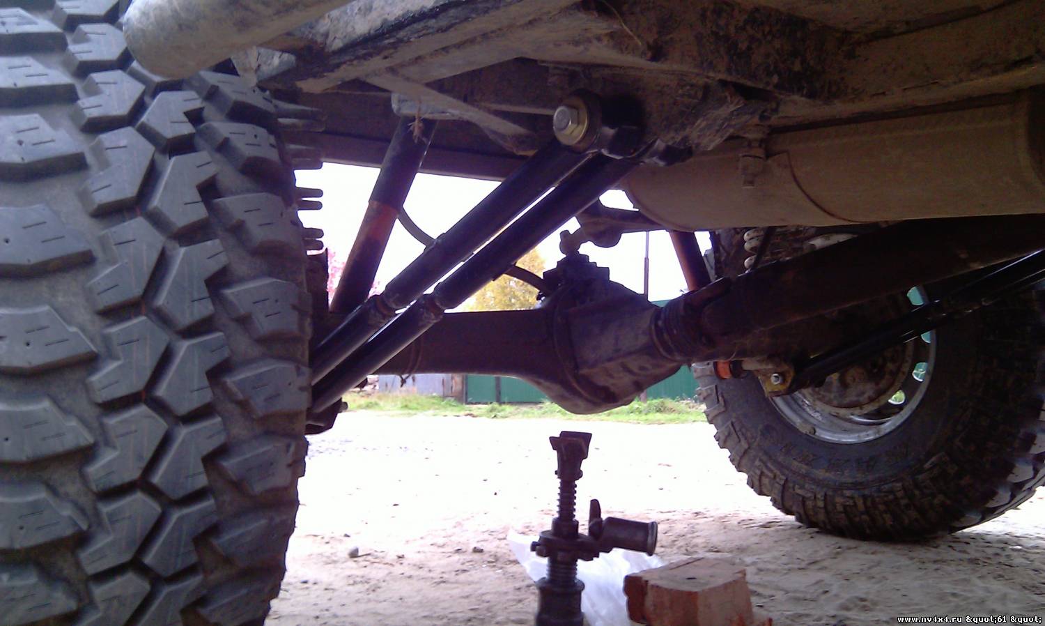

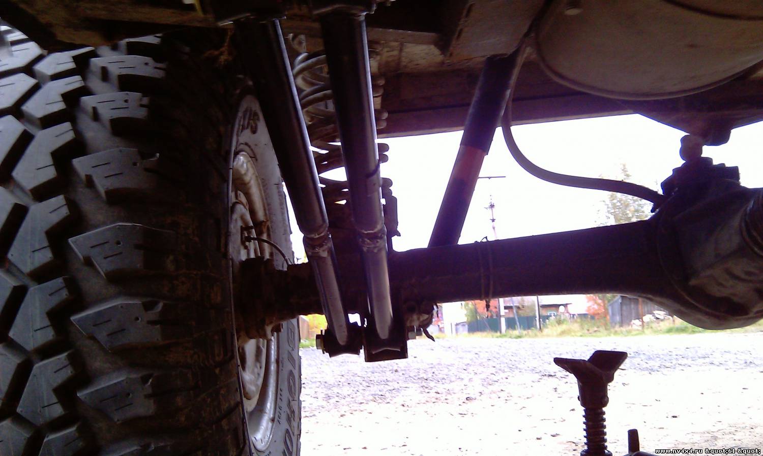

МАКСДата: Пятница, 09.09.2011, 20:32 | Сообщение # 31

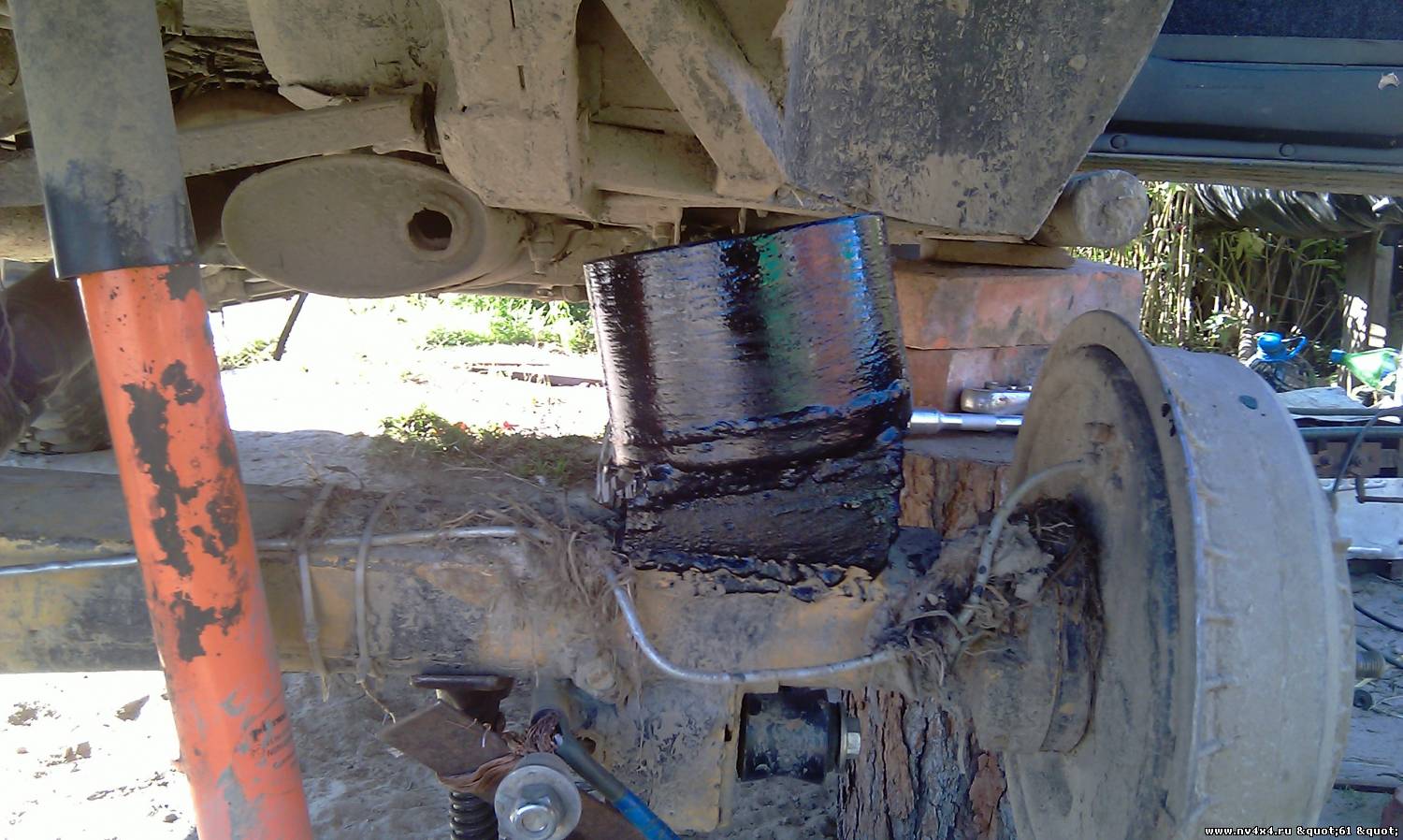

Сейчас усиливал задние тяги
Прикрепления: 7552455.jpg (127.5 Kb) · 5104013.jpg (123.1 Kb)

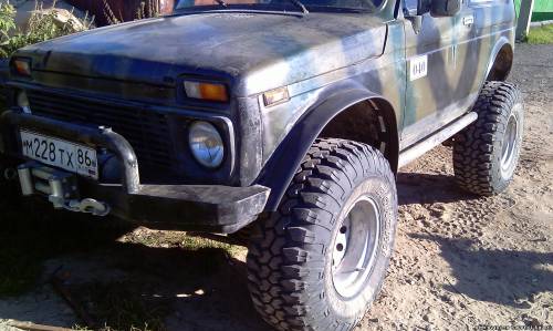

МАКСДата: Четверг, 15.09.2011, 10:13 | Сообщение # 32
вчера поставил на передок расширители!
сегодня может и назад поставлю biggrin

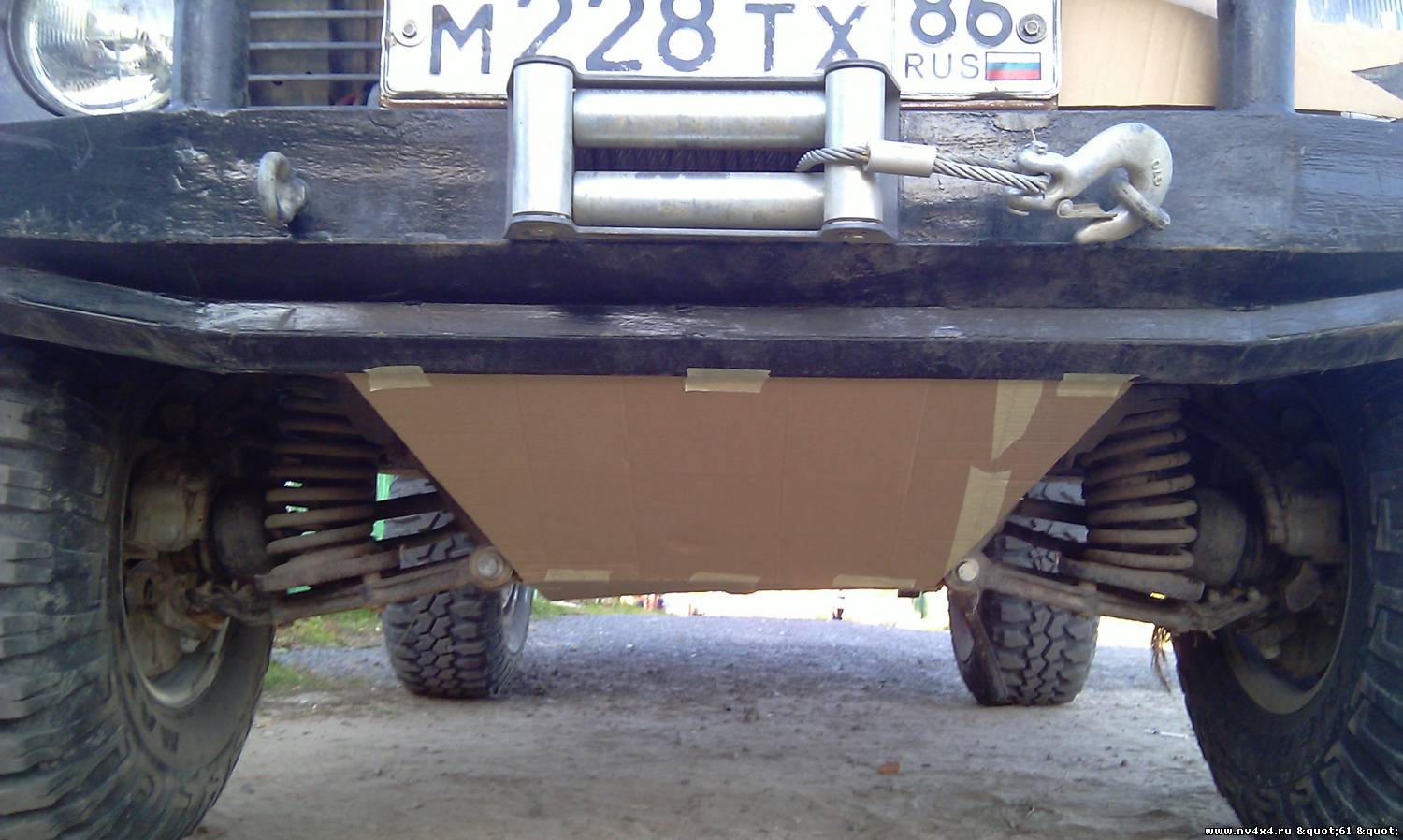

а еще начал делать броню на морду
Добавлено (15.09.2011, 21:09)
что получилось выложу завтра
Прикрепления: 3363957.jpg (136.4 Kb) · 7994434.jpg (139.6 Kb)

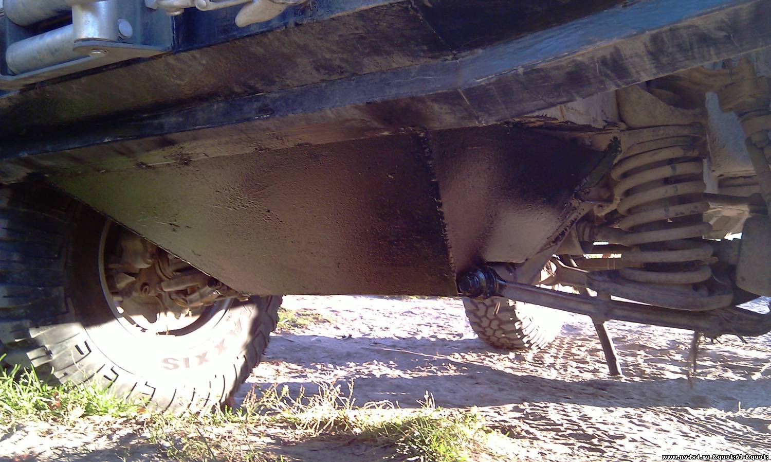

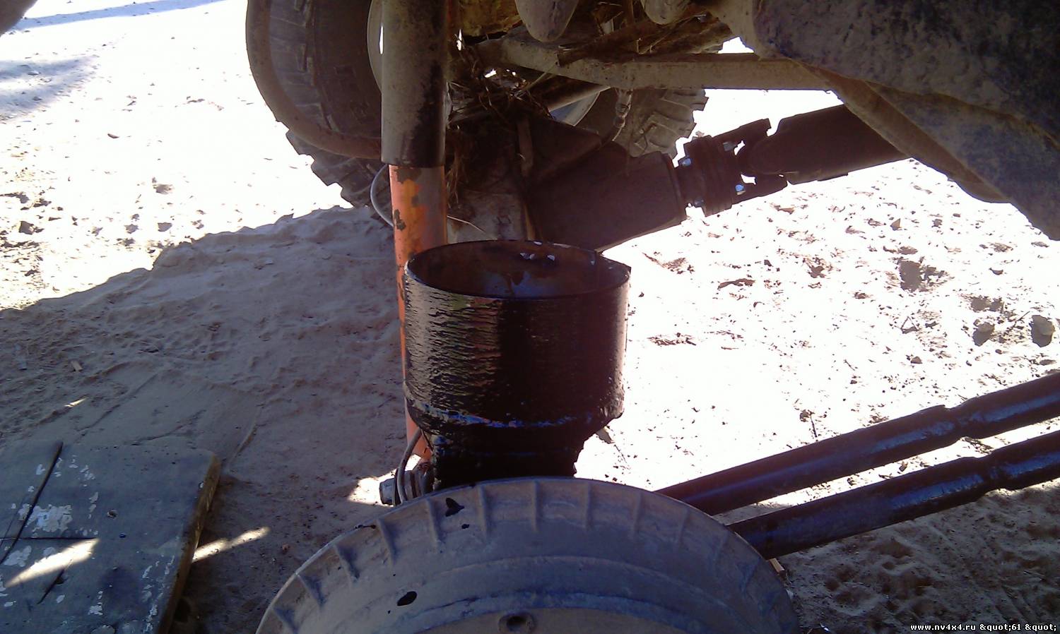

МАКСДата: Четверг, 15.09.2011, 21:12 | Сообщение # 34
и пришлось переделывать задние чашки под пружины!
ото пружины начало выгибать
Добавлено (15.09.2011, 21:12)
получились не чашки а стаканы biggrin biggrin biggrin biggrin
Прикрепления: 4349018.jpg (151.1 Kb) · 9810715.jpg (173.5 Kb)
МАКСДата: Пятница, 16.09.2011, 07:57 | Сообщение # 35
вобщем вот такая у меня получилась защита
Прикрепления: 5573435.jpg (199.2 Kb)

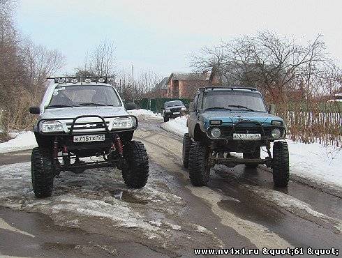

Dexter_86RUSДата: Суббота, 17.09.2011, 12:52 | Сообщение # 36
я ниву макса представляю такой в ближайшем будущем:
Прикрепления: 2063076.jpg (71.1 Kb) · 8777170.jpg (37.0 Kb) · 8770800.jpg (85.7 Kb) · 6223809.jpg (61.6 Kb) · 8573245.jpg (89.4 Kb) · 9391982.jpg (101.6 Kb)

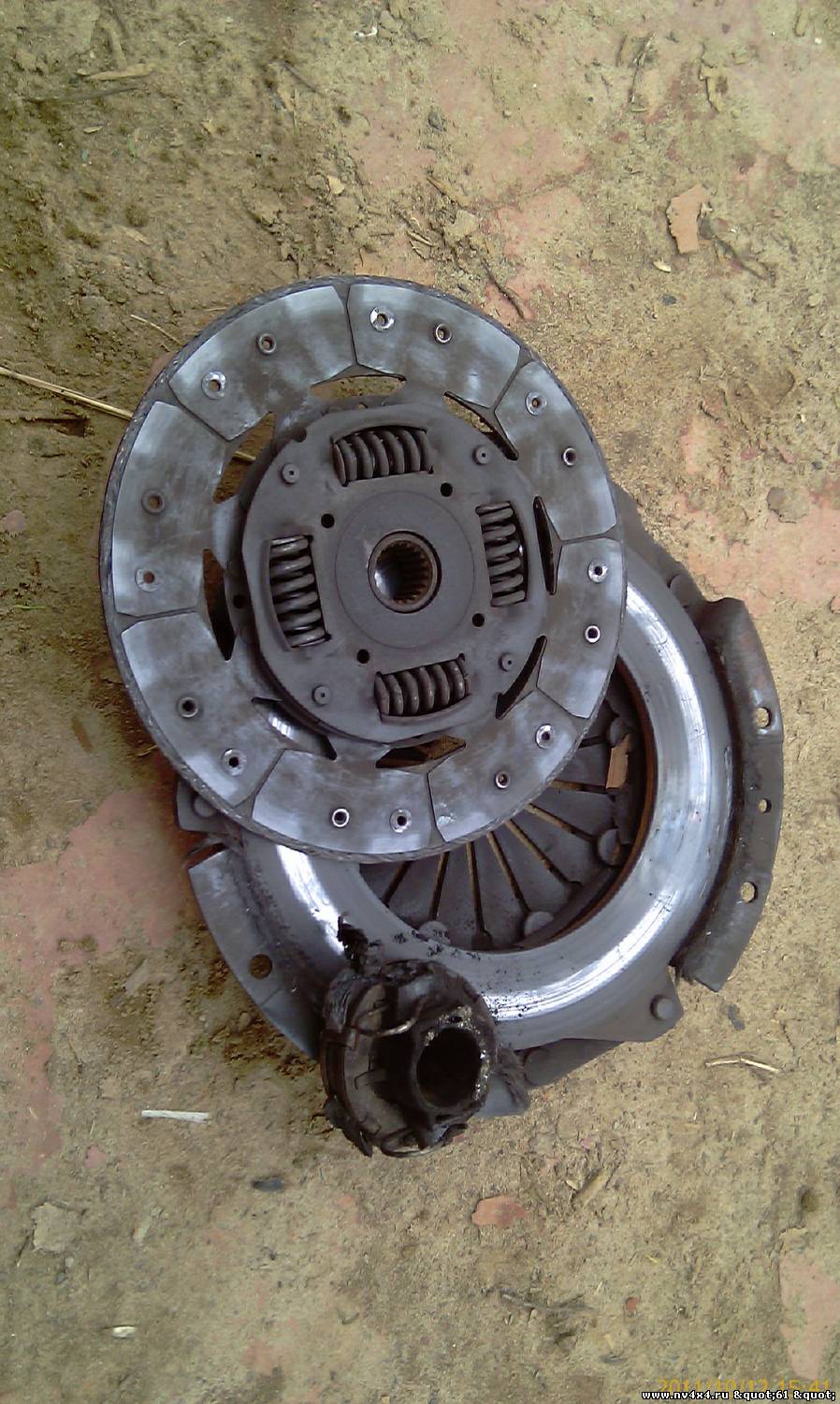

МАКСДата: Среда, 12.10.2011, 16:19 | Сообщение # 37

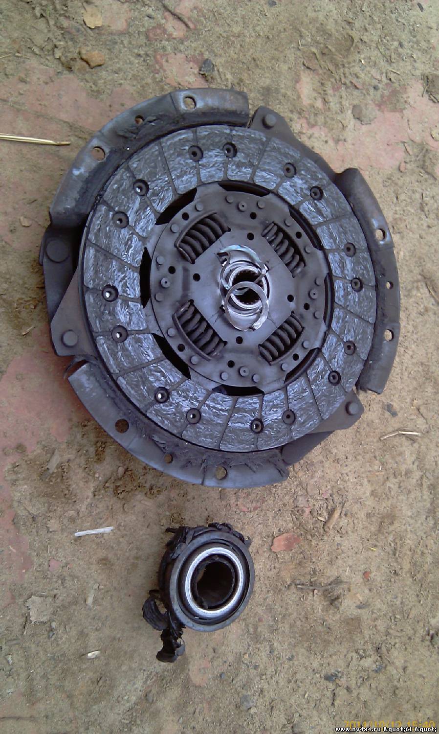

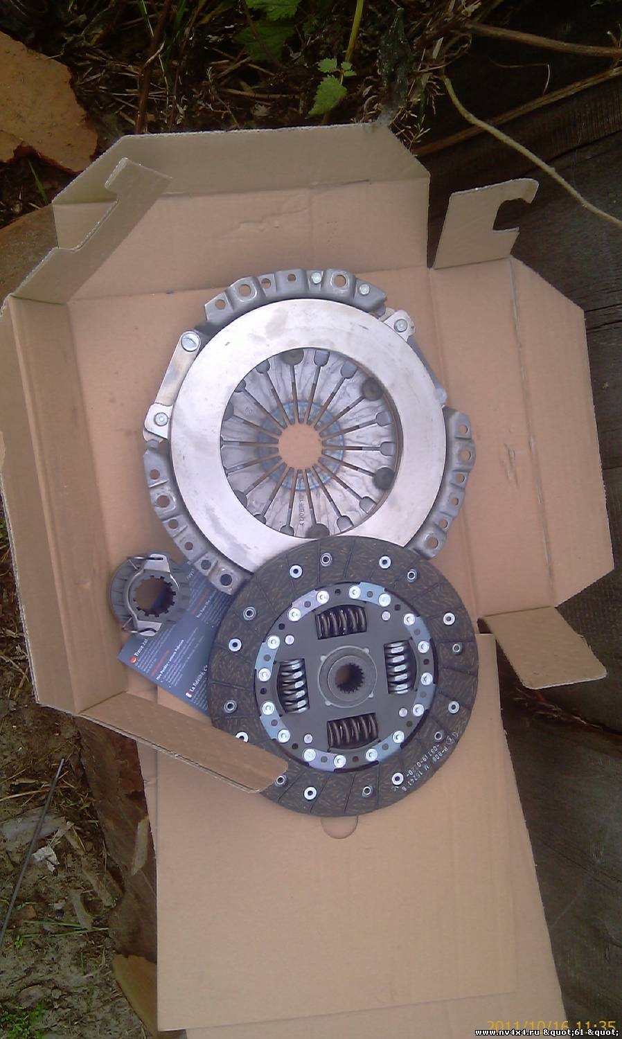

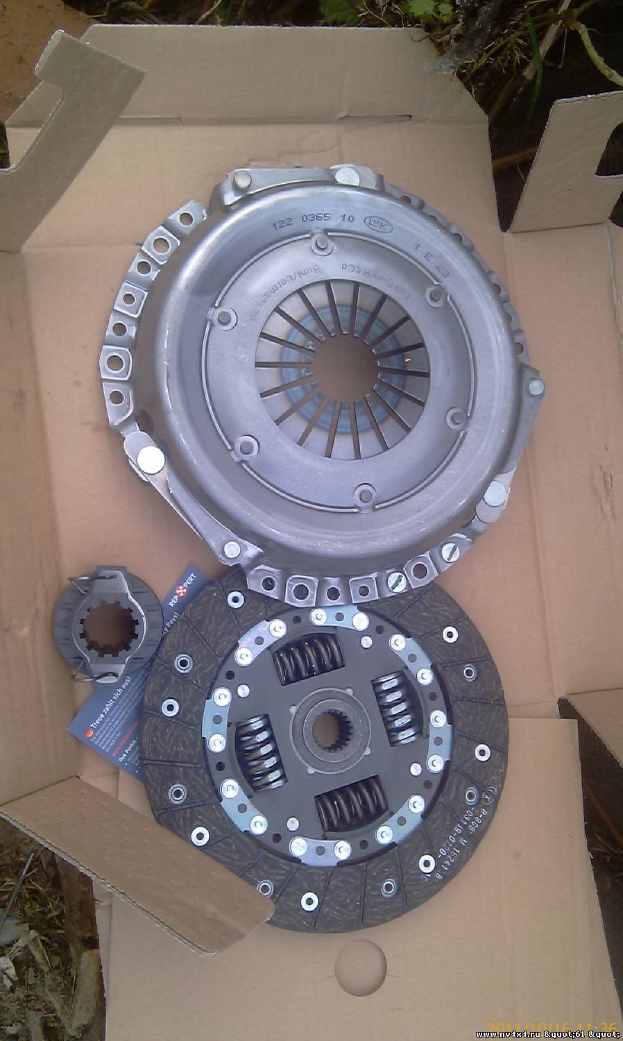

вобщем сегодняшнее вскрытие показало,причиной выхода из строя сцепления стало не большие колеса,а заклиневший шток рабочего цилиндра в полу выжатом положение,
ума не приложу как такое могло получится,по идее там клинить нечему,вобщем вскрытие покажет biggrin
и как еще выяснилось,коробка была сухая,так что от разогрева поплавился выжимной
Прикрепления: 4906135.jpg (210.2 Kb) · 1738325.jpg (206.8 Kb)
orksДата: Среда, 12.10.2011, 23:14 | Сообщение # 38
пральна думаешь!
ДвенадцатыйДата: Четверг, 13.10.2011, 19:56 | Сообщение # 39
Купив новый цилиндр,надо,перед установкой, не полениться - разобрать и проверить его на предмет задиров и царапин на стенках цилиндра и отсутствие "колец" изза которых может клинить поршень,ну и сами манжеты глянуть,ато щщас продают всякую дрянь "реставрированую" а народ потом мучается....
Я однажды на УРАЛ ставил нулевый,с магазина,цилиндр сцепления.так я даже из бокса не смог выехать,на втором выжиме он заклинил в нажатом положении.Вскрытие показало что манжеты были безжалостно зажеваны по причине не качественной обработки внутр.поверхности стенок цилиндра.А именно-весь цилиндр изнутри был в "кольцах",как будто его на станке по черновому обработали а отполировать забыли.понятно что такая деталь сразу на выброс,лечить бесполезно...
Должно быть безукоризненое цилиндрическое зеркало,без задиров,раковин,царапин и без изменения диаметра по всей поверхности хода поршня.

вот и обзавелась моя нивка новым сцеплением biggrin biggrin biggrin
правда фирму поменять пришлось cool
Прикрепления: 2854759.jpg (137.1 Kb) · 0058030.jpg (135.0 Kb)

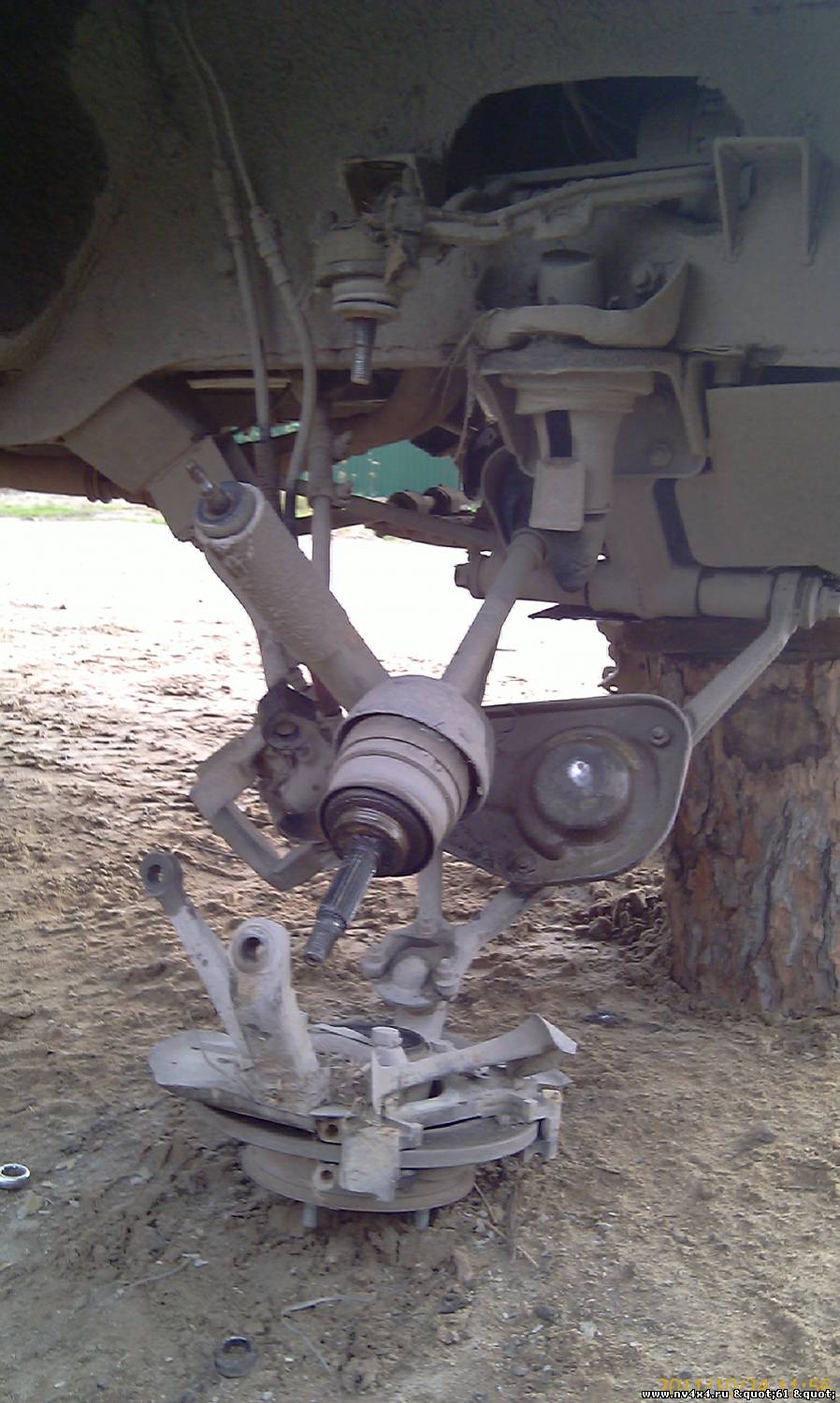

МАКСДата: Понедельник, 24.10.2011, 12:27 | Сообщение # 41

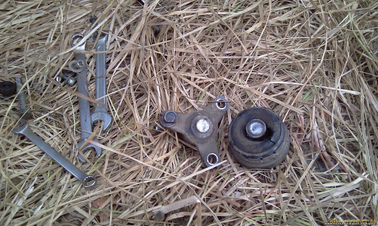

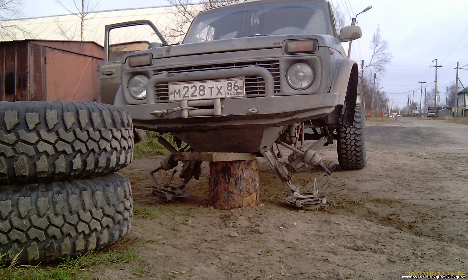

вобщем начал переберать передок на нивке
пока только разобрал,
и вот он ЗАРАЗА порванный привод
дальше будут еще фото,нужно собрать и еще лифтануть передок сантимов на 8 примерно cool
Прикрепления: 1032941.jpg (152.2 Kb) · 9712060.jpg (184.1 Kb) · 5945196.jpg (229.9 Kb)

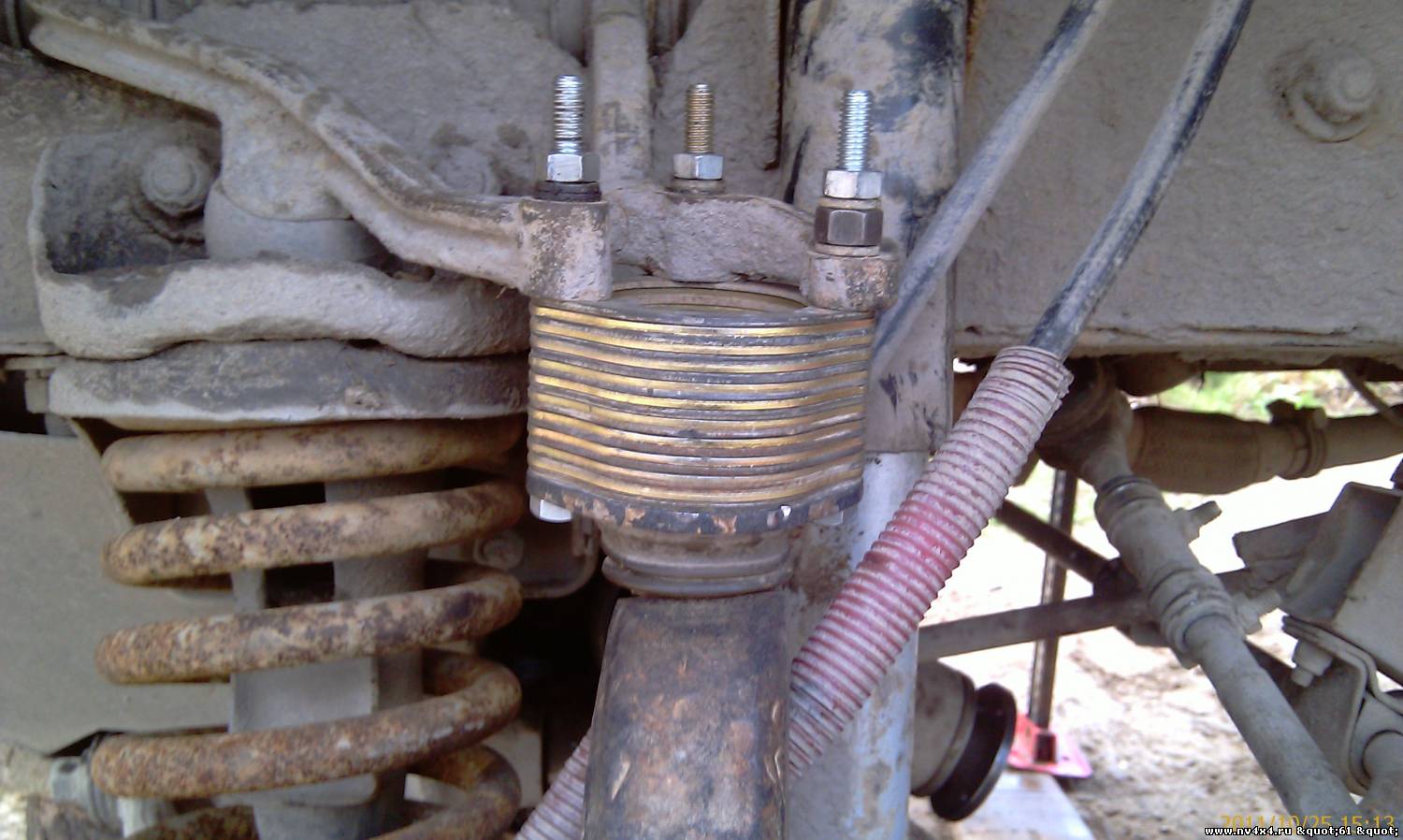

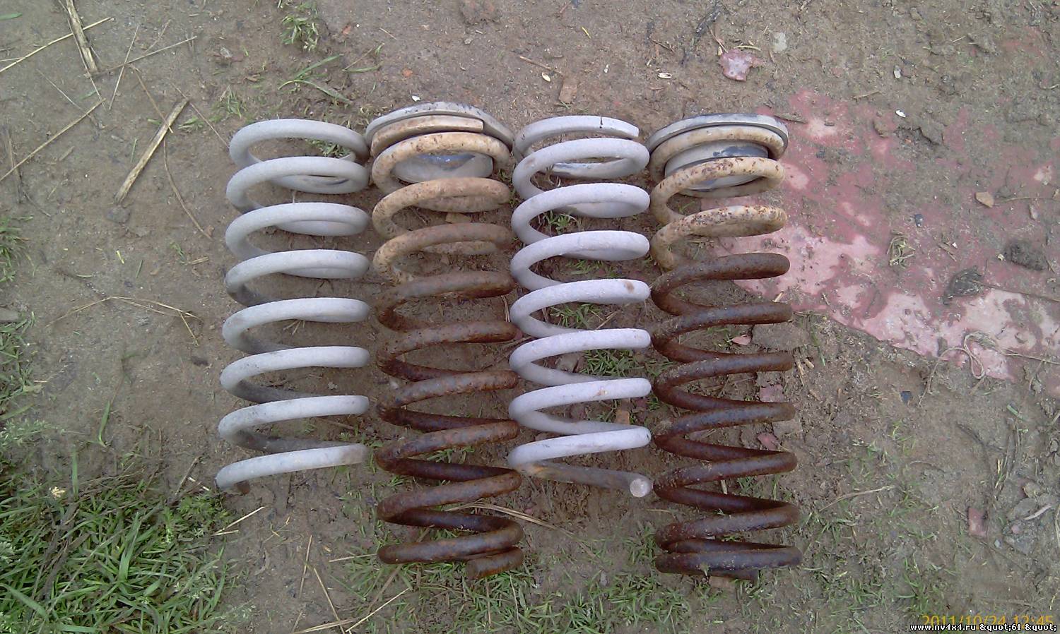

МАКСДата: Понедельник, 24.10.2011, 12:54 | Сообщение # 42

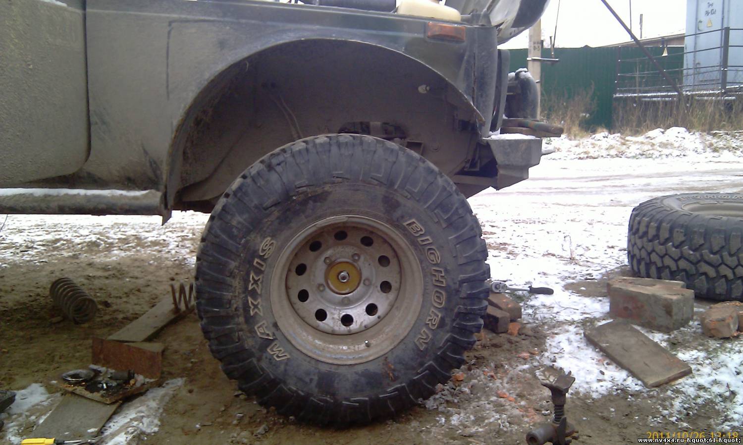

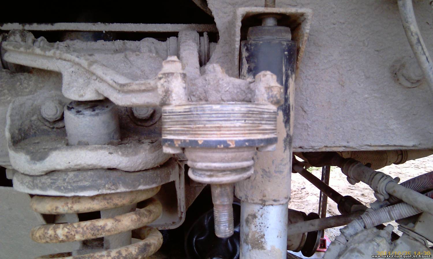

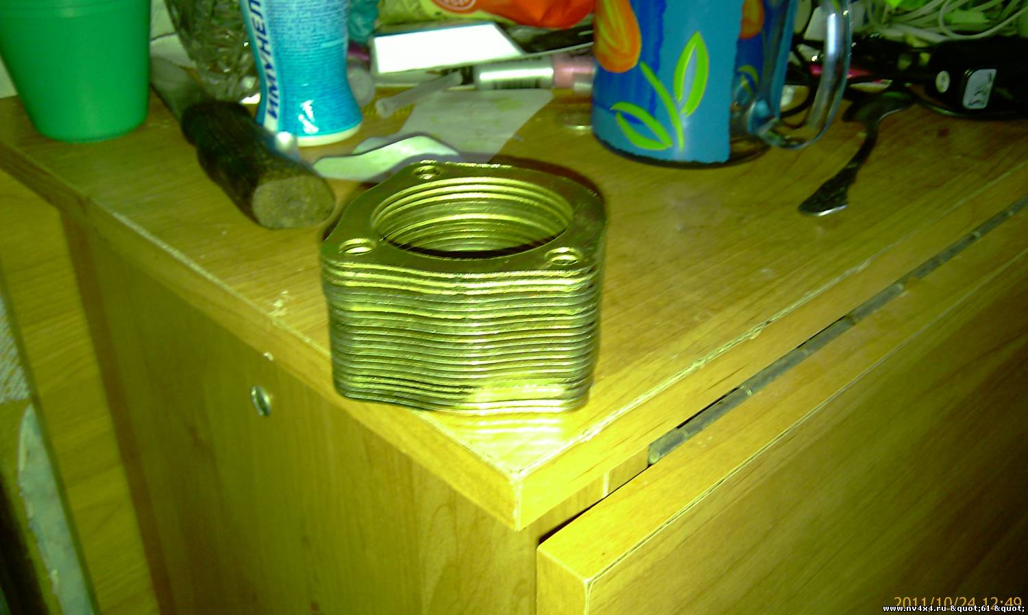

по мимо ремонта еще решил лифтануть передок,так как при установке лебеди и силового бампера перед просел
подготовил проставки под верхние шаровые опоры
и более длинные пружины
по сравнению со старыми
Прикрепления: 3595592.jpg (123.8 Kb) · 1615663.jpg (240.7 Kb)

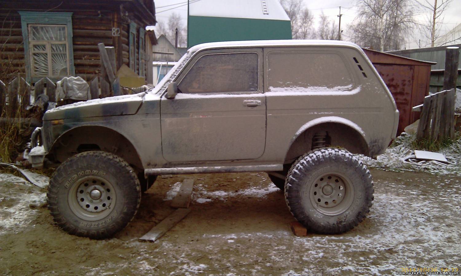

МАКСДата: Вторник, 25.10.2011, 18:06 | Сообщение # 44
так вот вобщем что у меня сейчас с лифтом
такие были проставки
вот такие поставил
расчитываю на подьем сантиметров на 5-7
завтра буду еше резать крылья! cool
Прикрепления: 2154943.jpg (140.4 Kb) · 4509354.jpg (142.7 Kb)
МАКСДата: Среда, 26.10.2011, 14:29 | Сообщение # 45
так вот вобщем собрал я передок, с лифтом теперь выглядит вот так
теперь зад нужно снова поднимать biggrin
Прикрепления: 8924574.jpg (171.4 Kb) · 3039134.jpg (158.1 Kb) · 9556973.jpg (169.6 Kb)

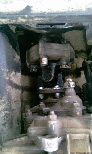

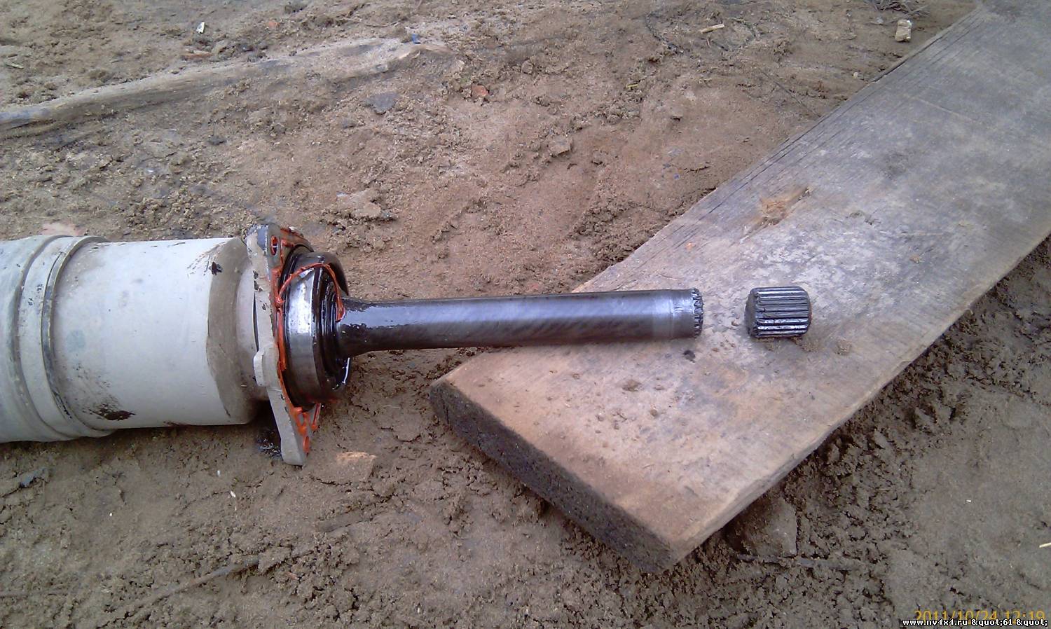

МАКСДата: Пятница, 04.11.2011, 13:36 | Сообщение # 47

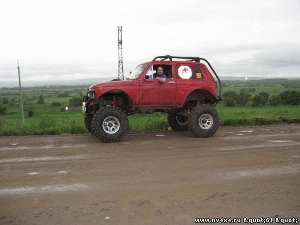

так вобщем снова стал на некоторое время прешеходом,после последних соревов порвало пром вал шрусовый,вместо него был установлен пром вал с икрестовиной старого образца
,так вот вылезли подводные камни,вобщем с таким лифтом как у меня не предстовляется никакой возможности хоть как то произвести центровку раздатки
так вот решил сделать так сказать моноблок,хочу соеденить жестким карданом раздатку с коробкой,,кардан сейчас в производстве у токаря,что получится выложу позже! cool
Прикрепления: 3574487.jpg (129.0 Kb)

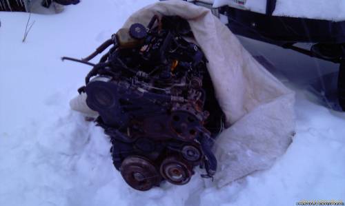

МАКСДата: Понедельник, 07.11.2011, 08:38 | Сообщение # 48

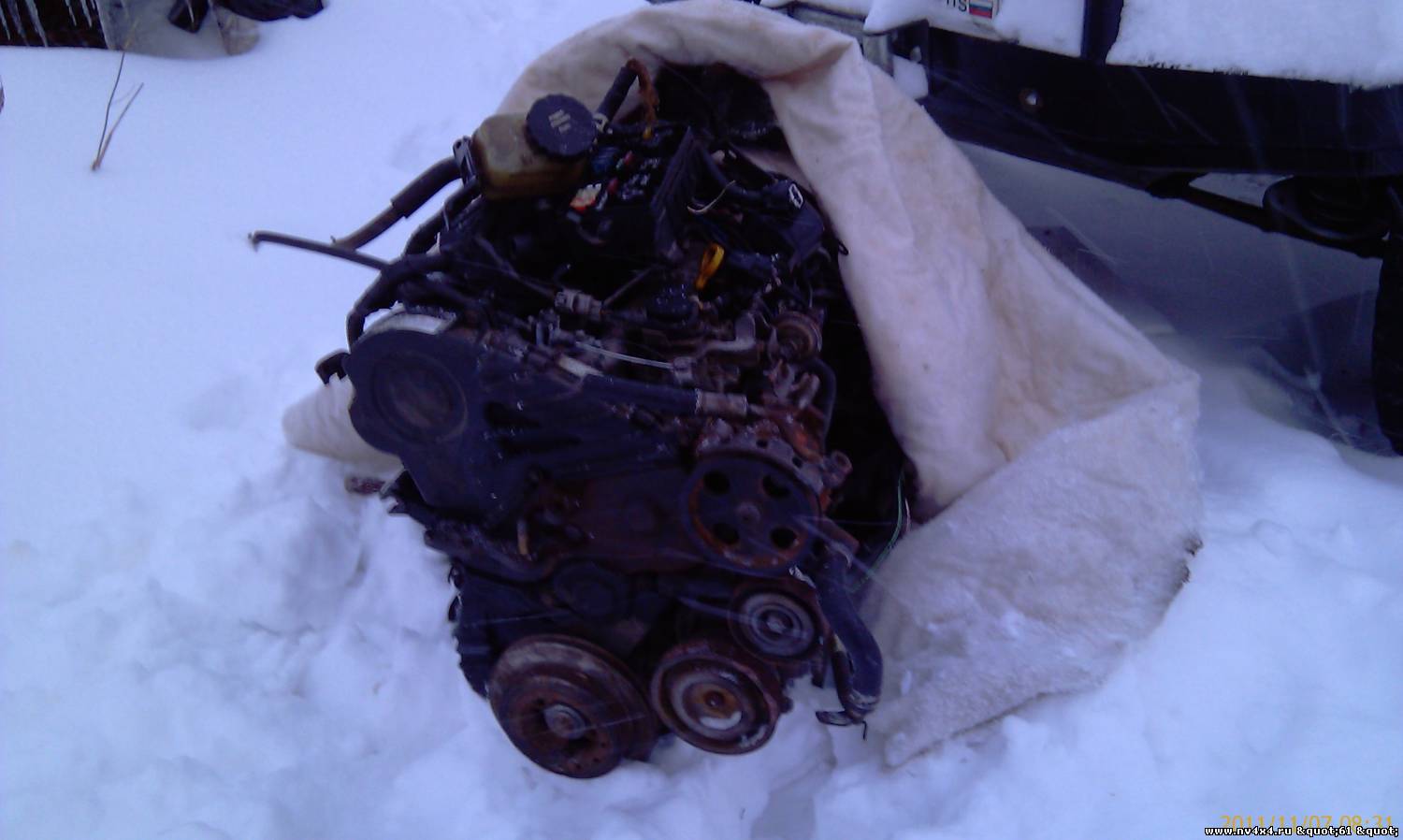

ТАК ВОТ ВОБЩЕМ СКОРО ВОТ ЭТО СЕРДЕЧКО БУДЕТ БИТЬСЯ В МОЕЙ НИВКЕ ДАВАЯ ЕЙ НОВЫЕ СИЛЫ И НОВЫЕ ВОЗМОЖНОСТИ cool
НУ И НОВЫЕ ПОЛОМКИ И ПЕРЕДЕЛКИ biggrin biggrin biggrin biggrin biggrin
Прикрепления: 6787600.jpg (81.3 Kb)
МАКСДата: Понедельник, 07.11.2011, 09:09 | Сообщение # 49
вобщем именно этот двиг с тайоты корллы,а вобще этот же двигатель устанавливался и на микрики типа таунайс литайс,ну и так же на короны королы камрюхи калдины авенсисы!

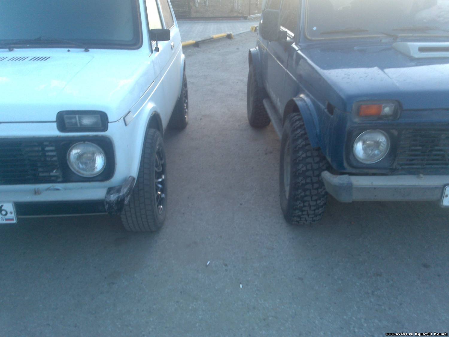

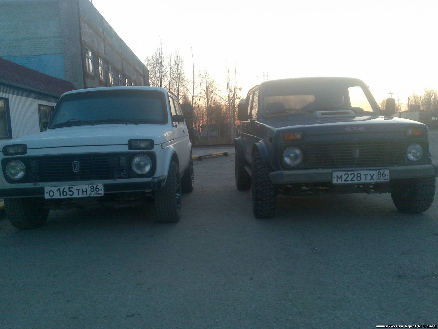

МАКСДата: Понедельник, 14.11.2011, 23:10 | Сообщение # 50
сейчас наводил порядок фотках,и нашел С ЧЕГО ВСЕ НАЧИНАЛОСЬ
первые примерки
просле были первые сравнения
НУ И КОНЕЧНО ЖЕ ПЕРВЫЕ ИСПЫТАНИЯ biggrin biggrin biggrin biggrin biggrin
ЕСТЬ ОКАЗЫВАЕТСЯ ЧТО ВСПОМНИТЬ biggrin biggrin biggrin biggrin biggrin biggrin biggrin
Прикрепления: 9382852.jpg (213.9 Kb) · 4784365.jpg (158.7 Kb) · 2185657.jpg (186.2 Kb) · 7587013.jpg (130.8 Kb) · 5504402.jpg (111.2 Kb) · 6632909.jpg (426.7 Kb) · 2365492.jpg (372.6 Kb)
