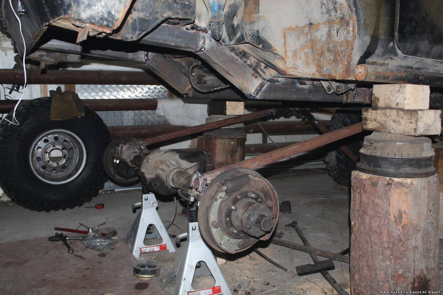

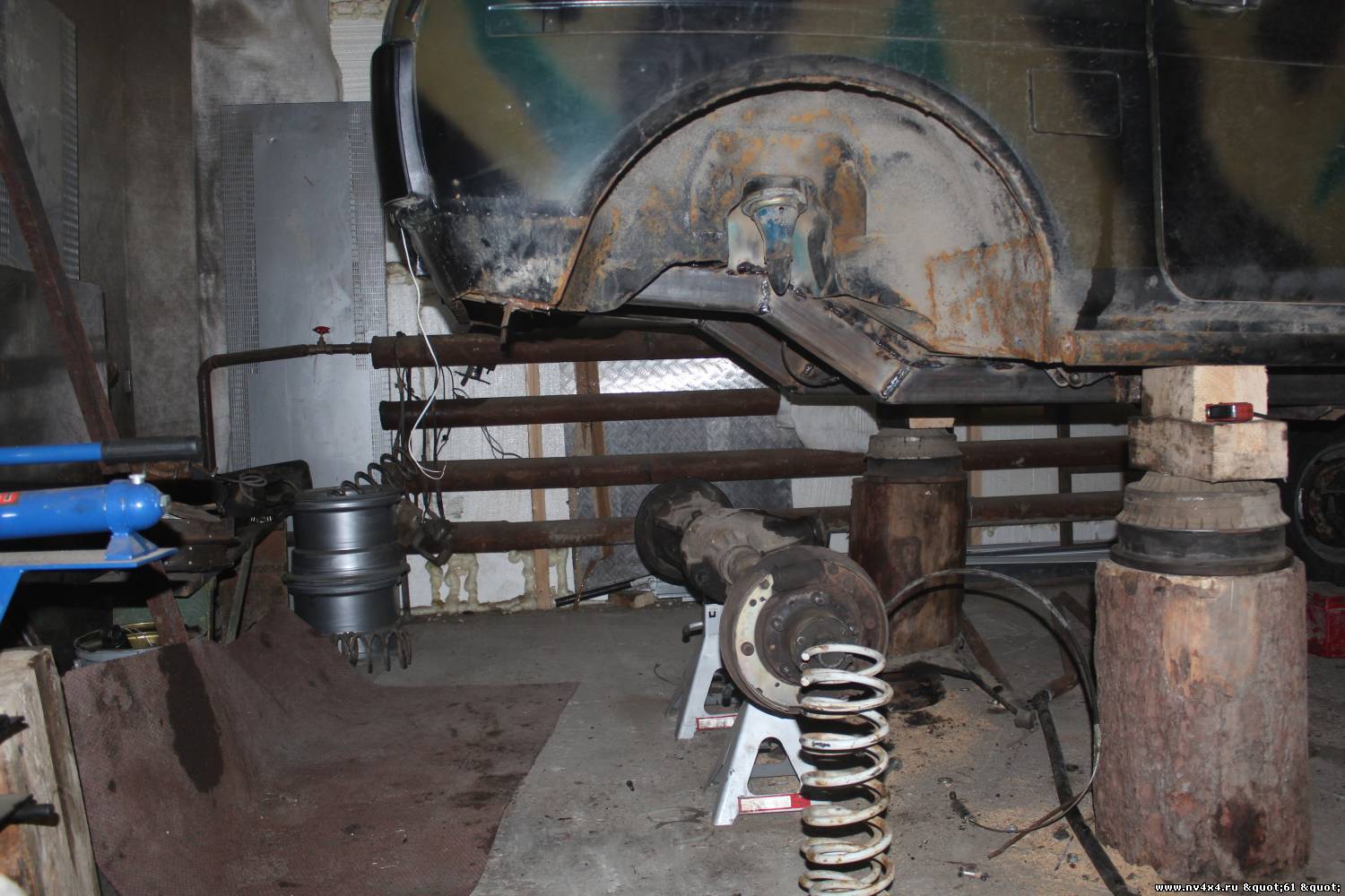

сегодня был примерен задний мост!
Прикрепления: 2426950.jpg (170.5 Kb)

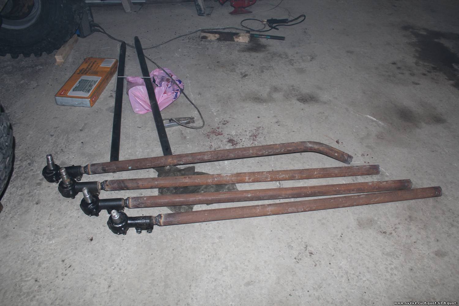

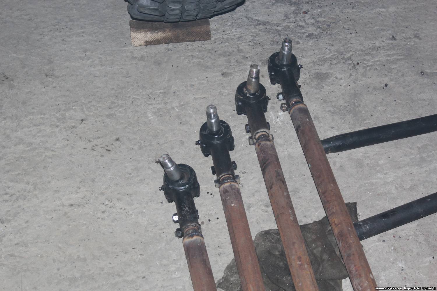

МАКСДата: Воскресенье, 18.03.2012, 21:06 | Сообщение # 77
были изготовлены несущие рычаги мостов,в качестве шарниров были взщяты камазовские наконечники!
так как у них не малый запас прочности!
Прикрепления: 9062950.jpg (172.2 Kb) · 0755323.jpg (156.6 Kb)
BARMALEY86Дата: Воскресенье, 18.03.2012, 21:22 | Сообщение # 78
МАКС, а труба какая марка шовная или нет стенка, если не тайна
МАКСДата: Воскресенье, 18.03.2012, 21:30 | Сообщение # 79
BARMALEY86, да нет не тайна!
труба холоднокатанная безшовная 45мм стенка 7мм! брал с запасом прочности!
BARMALEY86Дата: Воскресенье, 18.03.2012, 21:37 | Сообщение # 80
МАКС, Явно с запасом! Я просто визуально не смог определить от этого и спросил.
МАКСДата: Воскресенье, 18.03.2012, 21:48 | Сообщение # 81
BARMALEY86, за счат запаса прочности данной трубы,я решил убрать лишние тяги из конструктива подвески!
BARMALEY86Дата: Воскресенье, 18.03.2012, 21:52 | Сообщение # 82
МАКС, круть! Нужно посмотреть да бы не задать тупой вопрос.

МАКС я вот чтото очень недоверяю решению сварить 2 пружины чтоб нужной высоты добится. они сделанны из металла который сам по себе от нагрузок тянется и сварные швы там не на долго. + высота пружин с переди и высота с зади. слишком огромный хот ИХМО. может чашки от рамы опустить?

МАКСДата: Понедельник, 19.03.2012, 10:39 | Сообщение # 90
СruiserШтерн, да я знаю про это,я так от нечего делать сварил их,на примерку так сказать! знаю что сварной шов на пружина не держит,уже проверял!
буду подбирать что то подобной длинны! примерно уже знаю что с чего буду ставить!

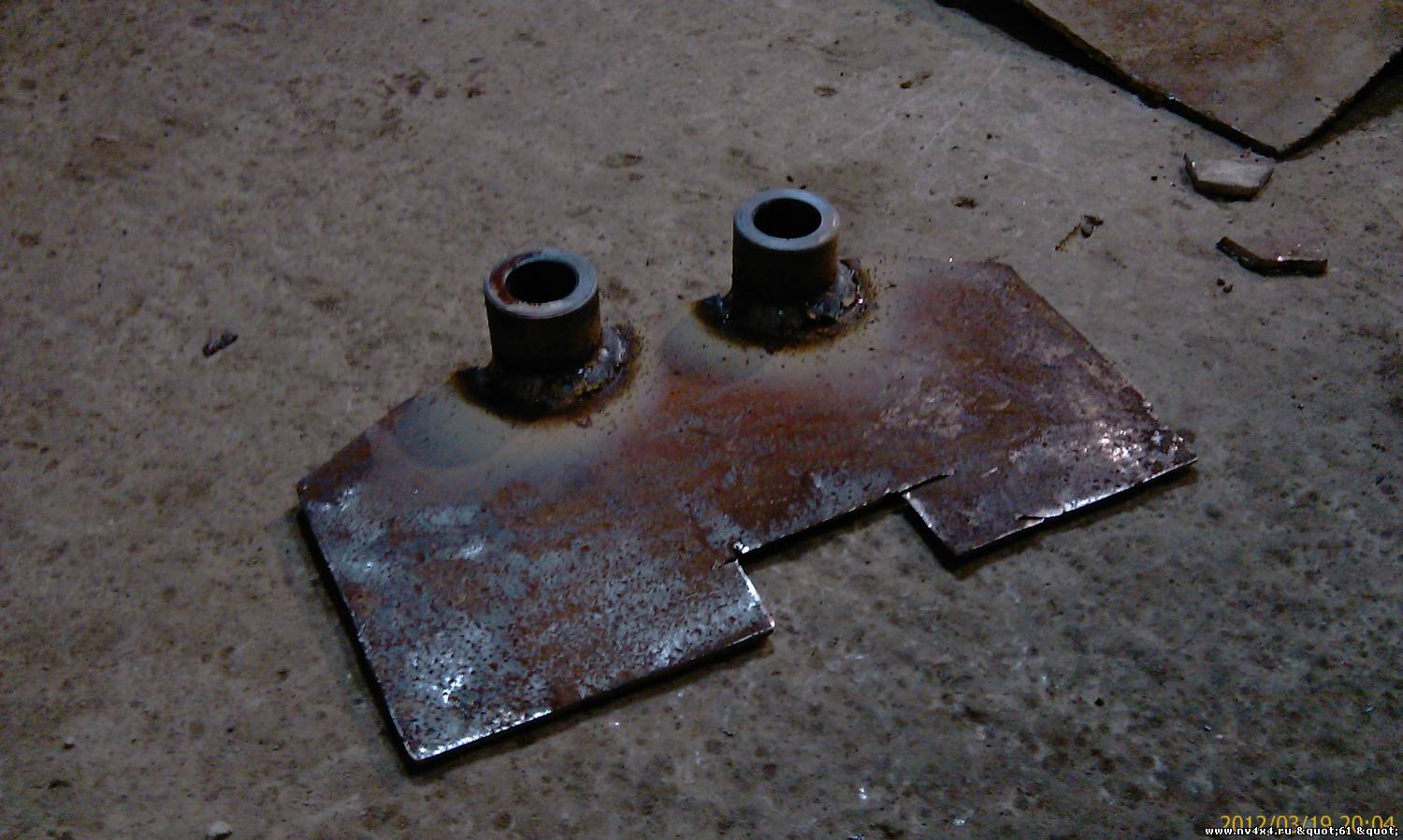

МАКСДата: Понедельник, 19.03.2012, 21:57 | Сообщение # 91
сегодня сделал у токаря необходимые детали!
и сделал основное крепление тяг мостов к кузову!

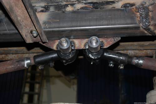

МАКСДата: Вторник, 20.03.2012, 21:43 | Сообщение # 92

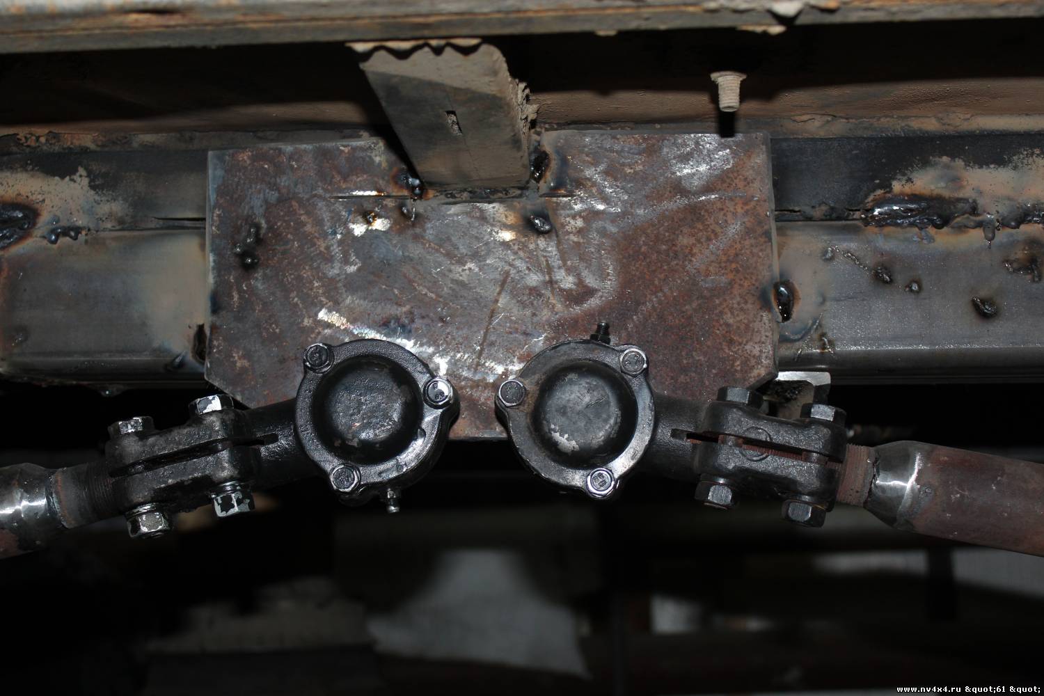

по центру машины было расположено крепление тяг
Прикрепления: 8282676.jpg (142.6 Kb) · 1264803.jpg (134.0 Kb)

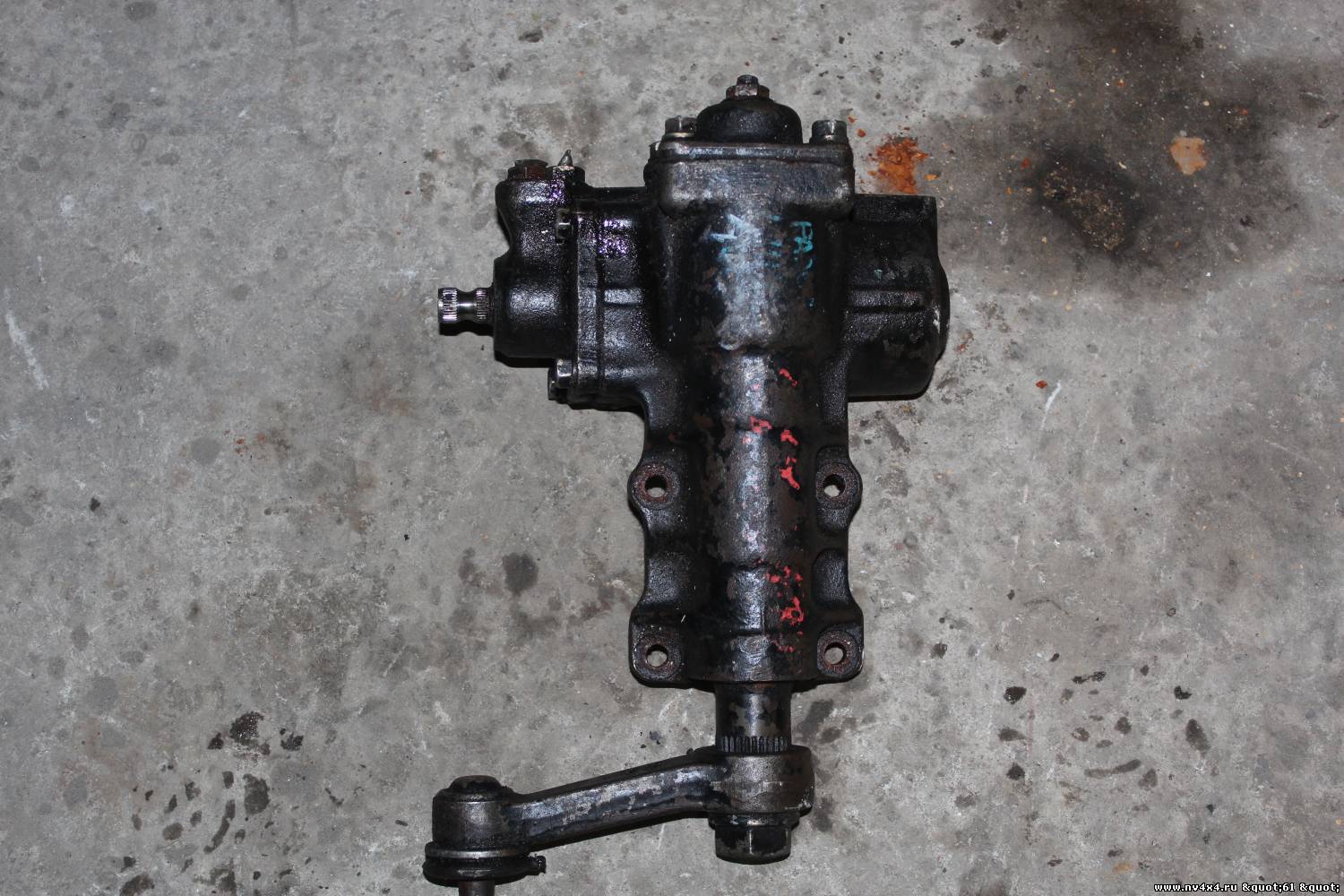

так же сегодня была подобрана рулевая машинка с гидроусилителем!
подошла от лендкрузера прадо!
теперь нужно найти сошку от 80ки,может завалялась у кого лишняя biggrin

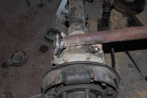

МАКСДата: Вторник, 20.03.2012, 21:52 | Сообщение # 95
так же сегоня закрепил мост на рычагах,оказалось неправильно,мостом выворачивает крепления тяг
буду переделывать!
притаком жестком крепление мост не вывешиваетсь,а пытается вырвать крепления!

СruiserШтернДата: Вторник, 20.03.2012, 22:47 | Сообщение # 97
МАКС,
Макс сошка у меня есть. завтра как будешь крутиться давай заедем комне в гараж поищем.
По тягам. Думаю стоит попробывать 2 варианта.
1. либо паролельно вести тяги под низ моста.
2 либо сделать по принципу туненого подрамника чирика.
Тоесть с середины тяги идет приваренная вторая тяга в нис моста. И как бы мост одевается на эту вилку через саленблоки. То что ты сделал через сварку, так так оно и будет. Саленты сьедают эти вывороты при ходе водвески. Иначе в этом месте тебе очень быстро трубу загнет.
Это раз еще прикинь как их выкручивать будет когда мост будет в диагональном вывешивании.
Кстати труба, долго смотрел и думал. Полистал интернет и чтото почти совсем не увидел чтоб рычаги были трубчатые.
МАКСДата: Вторник, 20.03.2012, 22:53 | Сообщение # 98
СruiserШтерн, так то уже продумал крепление давно,и надо было так и делать,но пошел по легкому пути который в итоге не самый легкий и не самый короткий!
завтра нучну переделывать!
Сообщение отредактировал МАКС - Вторник, 20.03.2012, 22:55

orksДата: Вторник, 20.03.2012, 23:39 | Сообщение # 100
Макс, твой метод крепления реактивных тяг к мосту недопустим! мост ДОЛЖЕН быть подвижен отпосительно тяг. уходи на "клюшки" и "А" рычаг.
