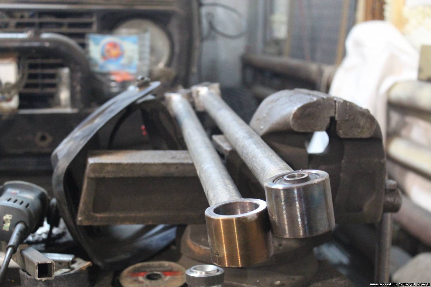

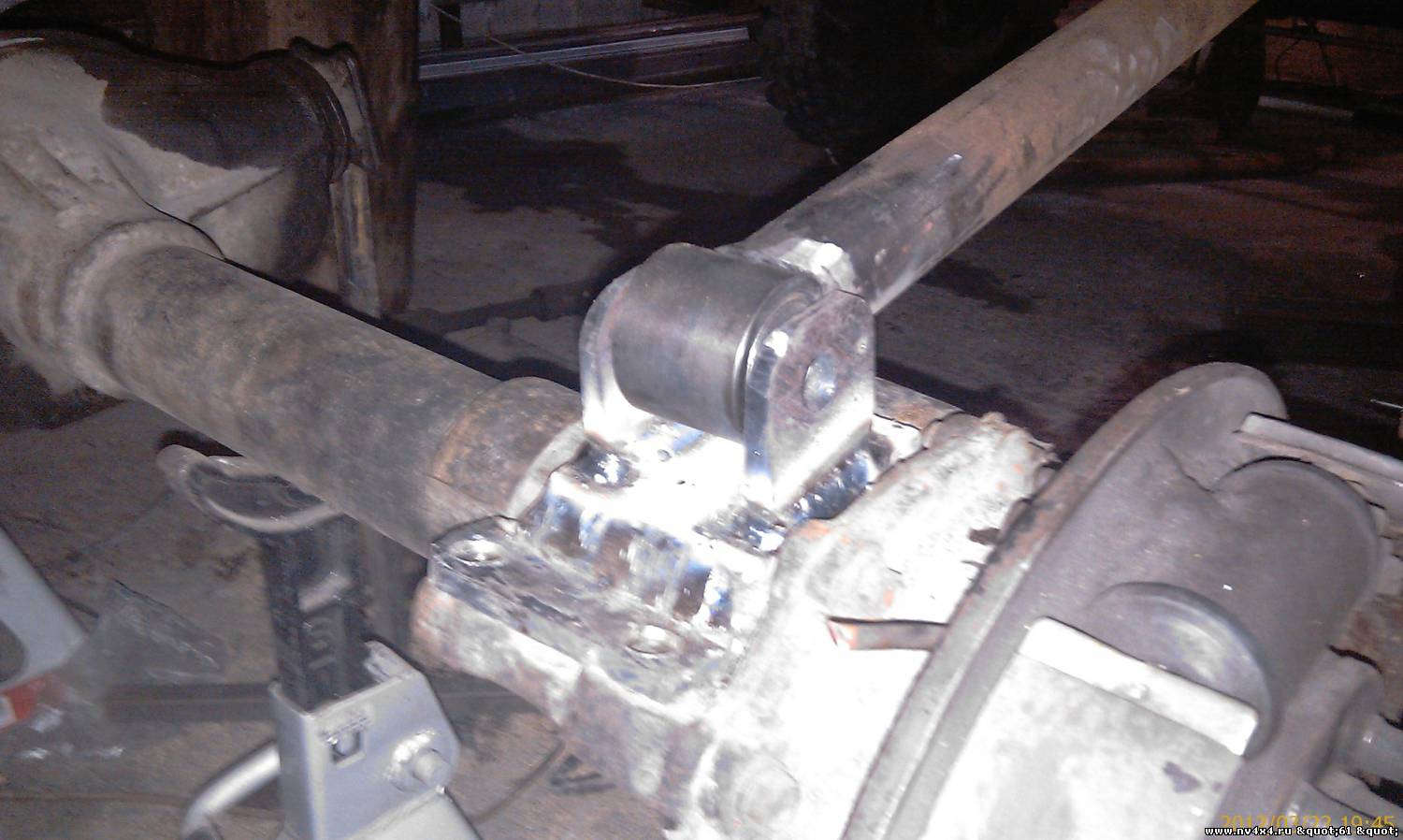

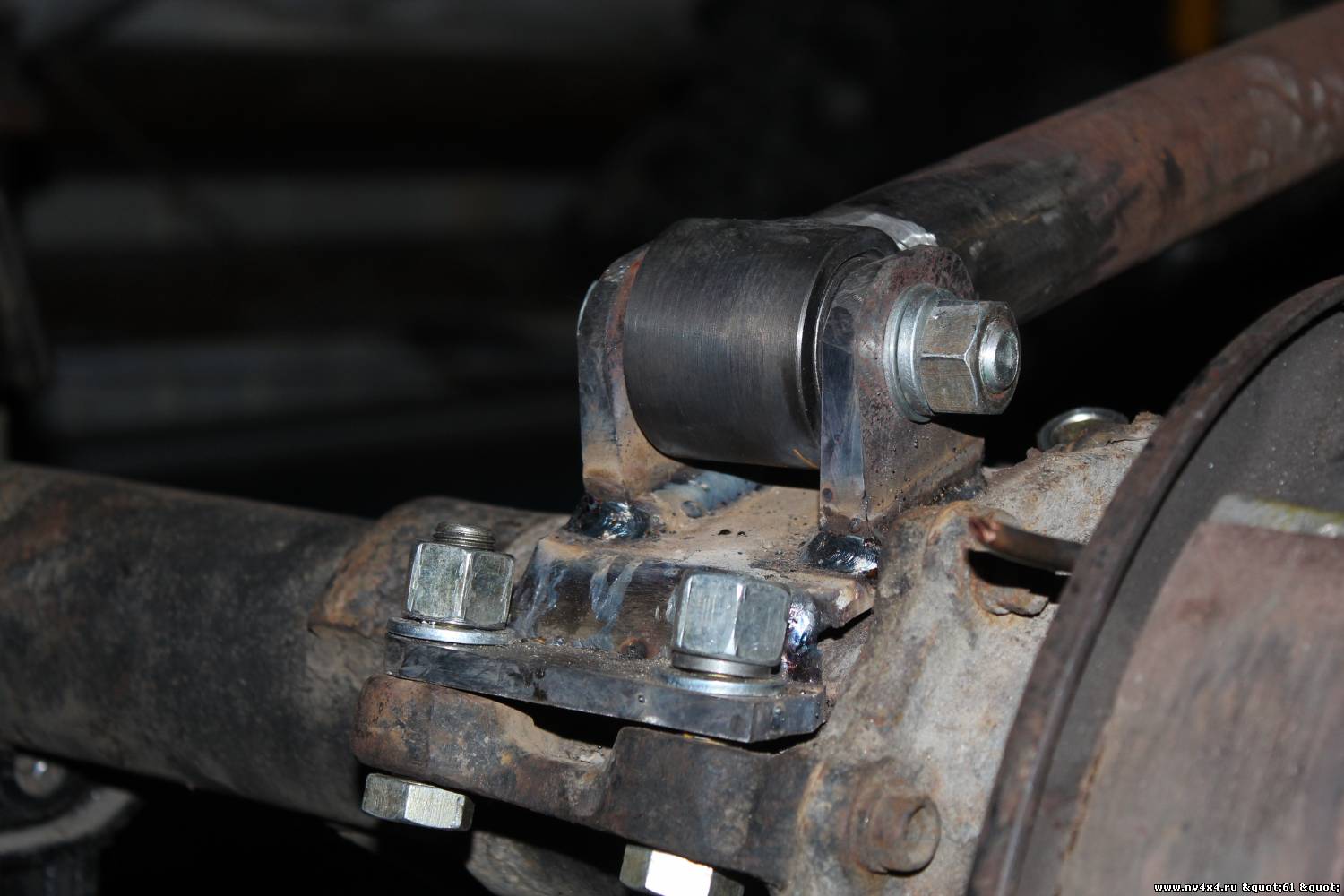

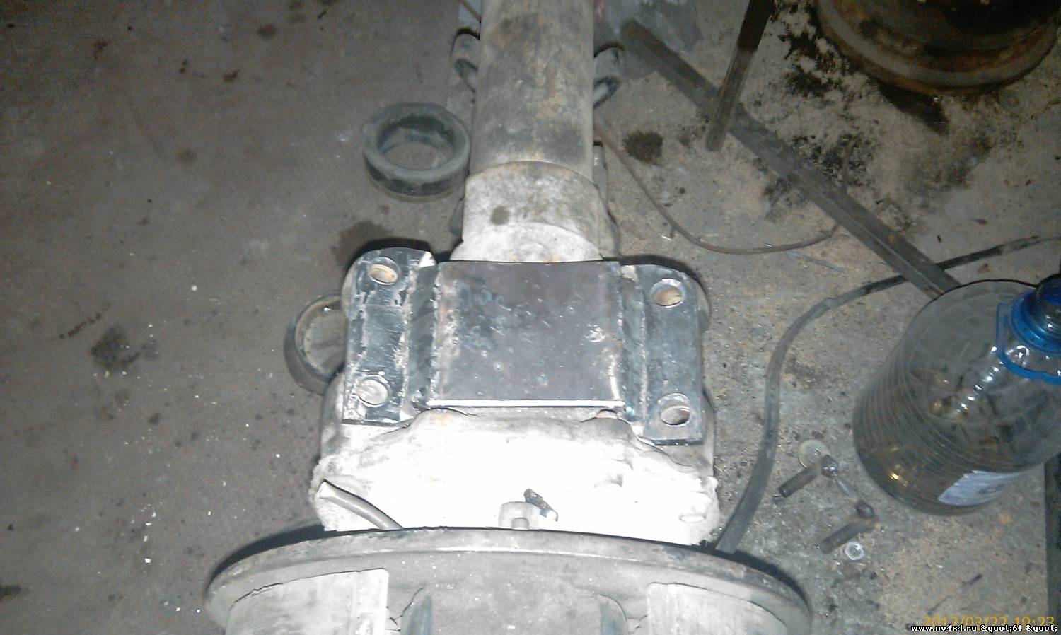

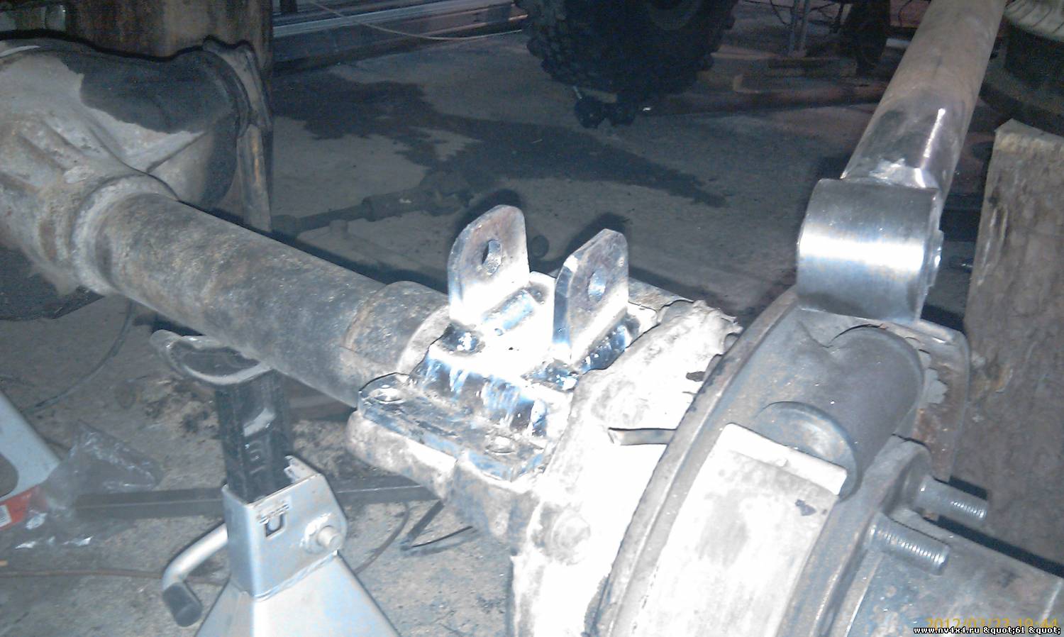

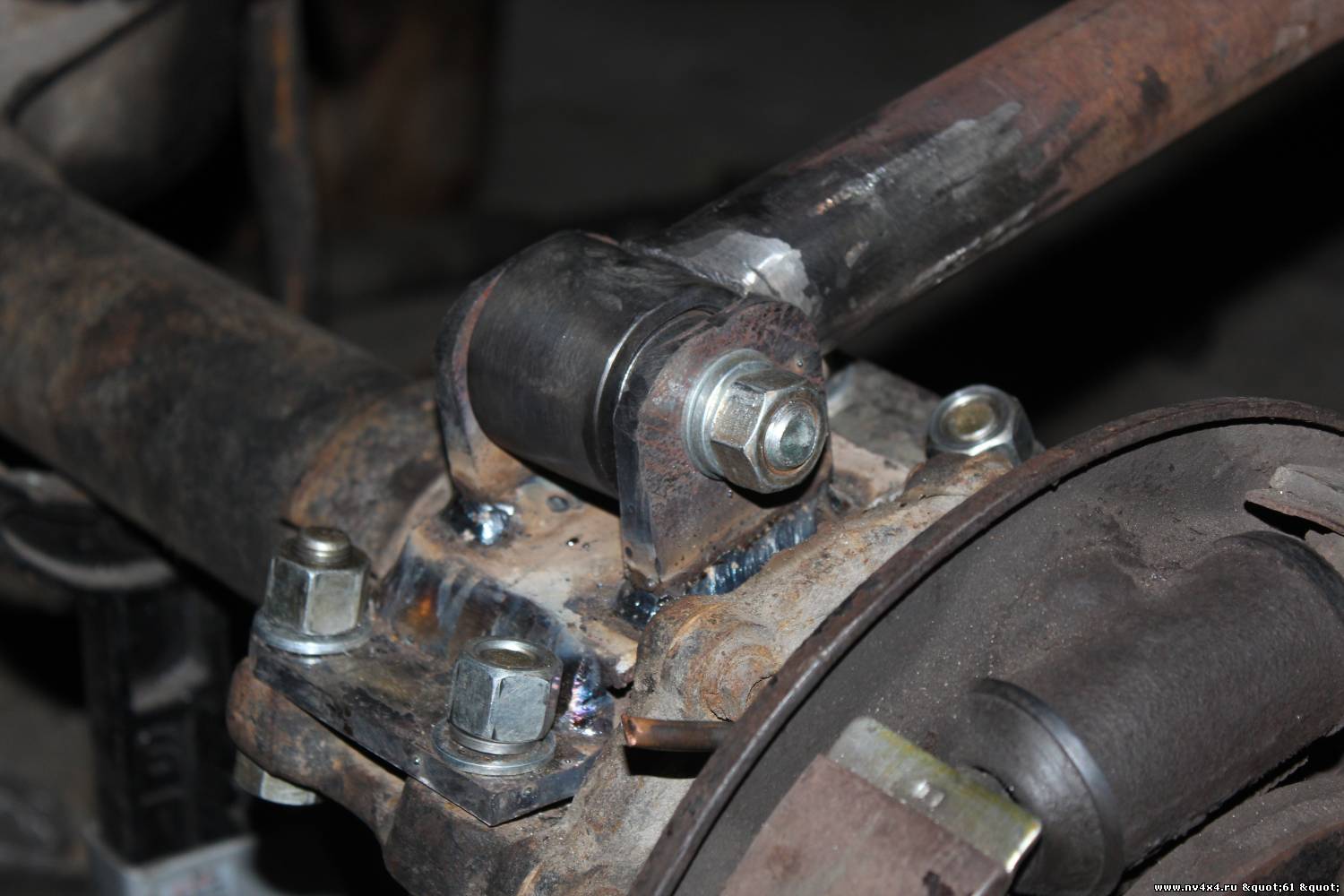

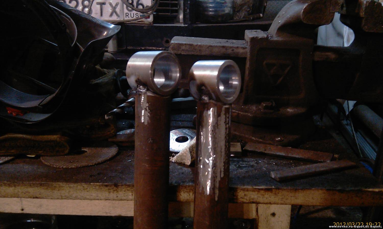

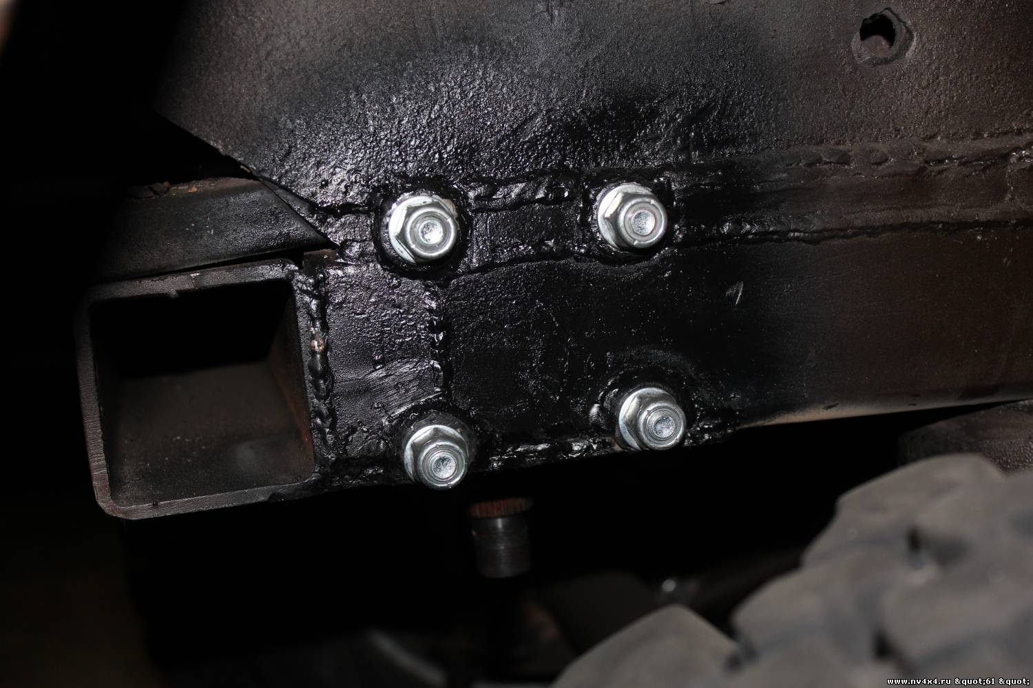

МАКСДата: Пятница, 23.03.2012, 20:22 | Сообщение # 102
так как первый блин был комом ,сделал так как было изночально придумано!
крепление через саленблоки
сделал втулки на тяги в которые впресован саленблок
сделана площадка крепления к мосту
и сделаны крепления тяги
так же по верх будет установлена площадка пож пружину!
Прикрепления: 5413678.jpg (114.1 Kb) · 0901989.jpg (130.1 Kb) · 0004062.jpg (133.2 Kb) · 6546663.jpg (126.2 Kb)
СичкинДата: Пятница, 23.03.2012, 20:31 | Сообщение # 103
не надо поверх - рычагом сломает.
BARMALEY86Дата: Пятница, 23.03.2012, 20:56 | Сообщение # 104
Макс, не понимаю почему от стремянок отказался, сварка от чуганяки отлетает на ура, даже если проварена постоянкой шоф останется на месте рядом оборвет, поверь на слово не один раз сталкивался чугун варится надежно лиш в камерах температурных ....
МАКСДата: Пятница, 23.03.2012, 21:15 | Сообщение # 105
Сичкин, ход расчитан чтоб в крайних положениях ничего не работало на излом! да и снизу конструктив моста не позваляет сделать ктепления!
BARMALEY86, если присмотришся чуть чуть внимателенее ты увидиш что к корпусу моста который из чугуна ничего не варится,сделана площадка по размеру штатного крепления под стремянки,к штатным местам площадка и будет прикручена калеными болтами! biggrin
и я знаю как варить чугун,и знаю что это не надежно cool
Сообщение отредактировал МАКС - Пятница, 23.03.2012, 21:18

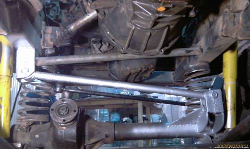

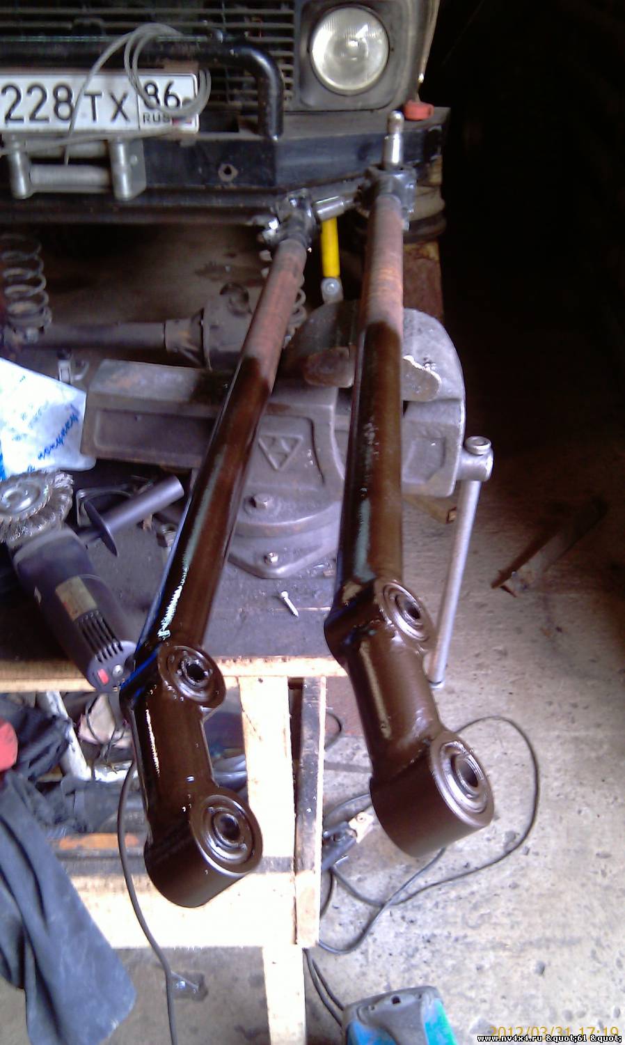

МАКСДата: Воскресенье, 25.03.2012, 00:01 | Сообщение # 106
как и обещал
Прикрепления: 6284530.jpg (117.2 Kb)
МАКСДата: Воскресенье, 25.03.2012, 00:01 | Сообщение # 107
Прикрепления: 6050488.jpg (108.9 Kb)
МАКСДата: Воскресенье, 25.03.2012, 00:03 | Сообщение # 108
комплект реактивных тяг
Прикрепления: 5684199.jpg (107.7 Kb)

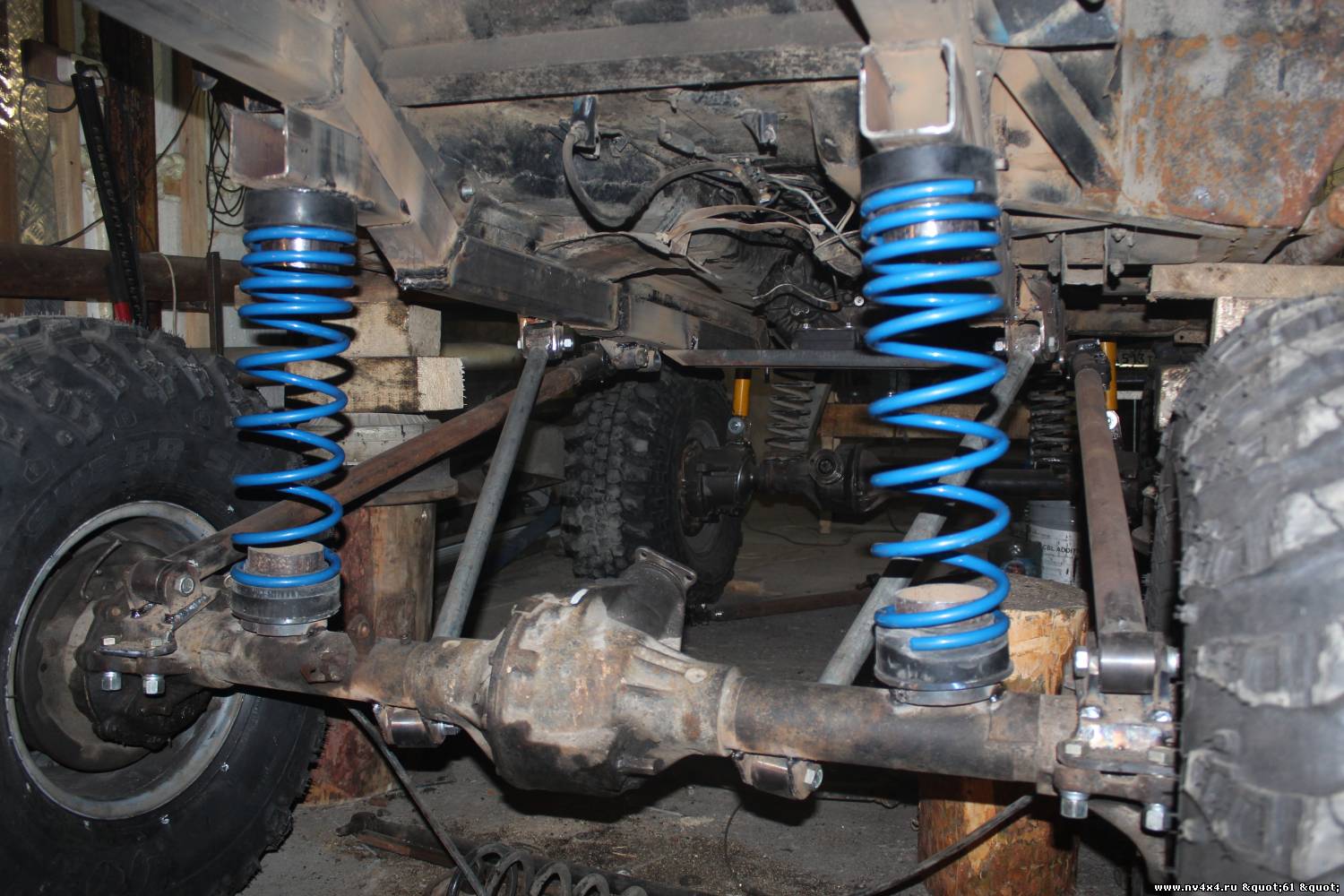

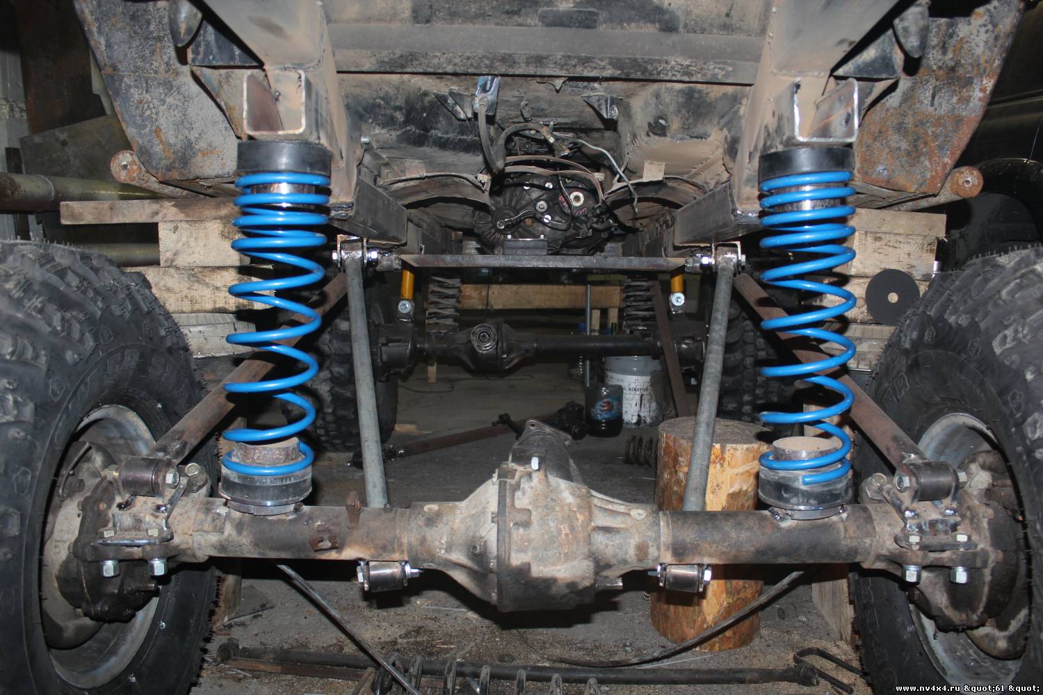

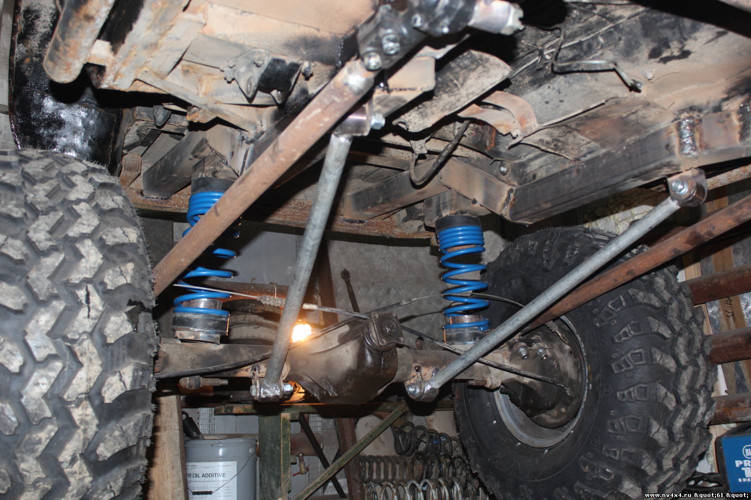

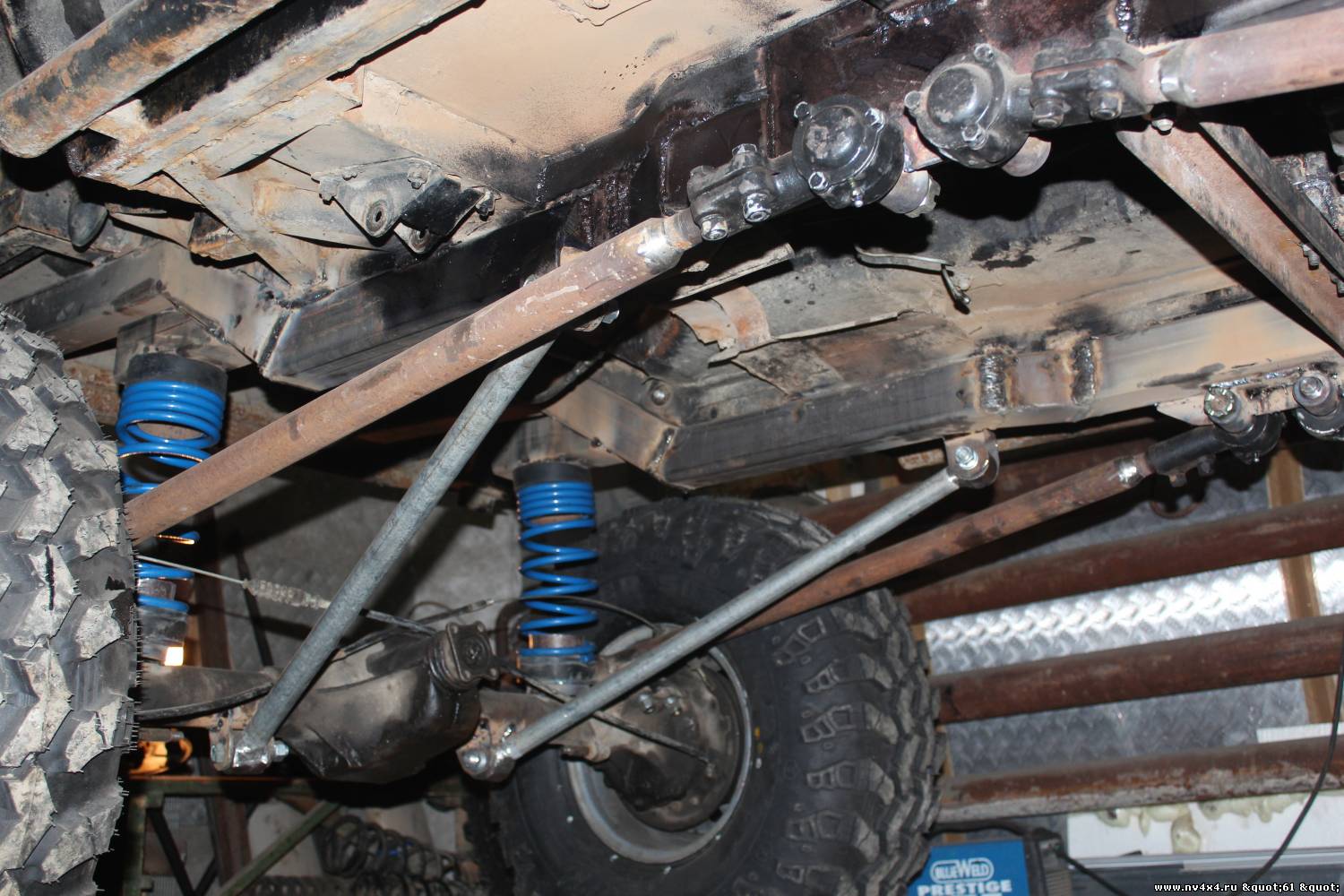

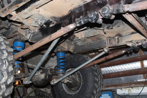

МАКСДата: Четверг, 29.03.2012, 18:50 | Сообщение # 109
итак сегодня была доделана почти полностью задняя подвеска!
остались отбойника и амортизаторы,которых пока нет в наличии!
Прикрепления: 7107200.jpg (188.8 Kb) · 6180508.jpg (207.5 Kb)
МАКСДата: Четверг, 29.03.2012, 18:52 | Сообщение # 110
Прикрепления: 9940533.jpg (194.4 Kb) · 5477621.jpg (196.8 Kb)

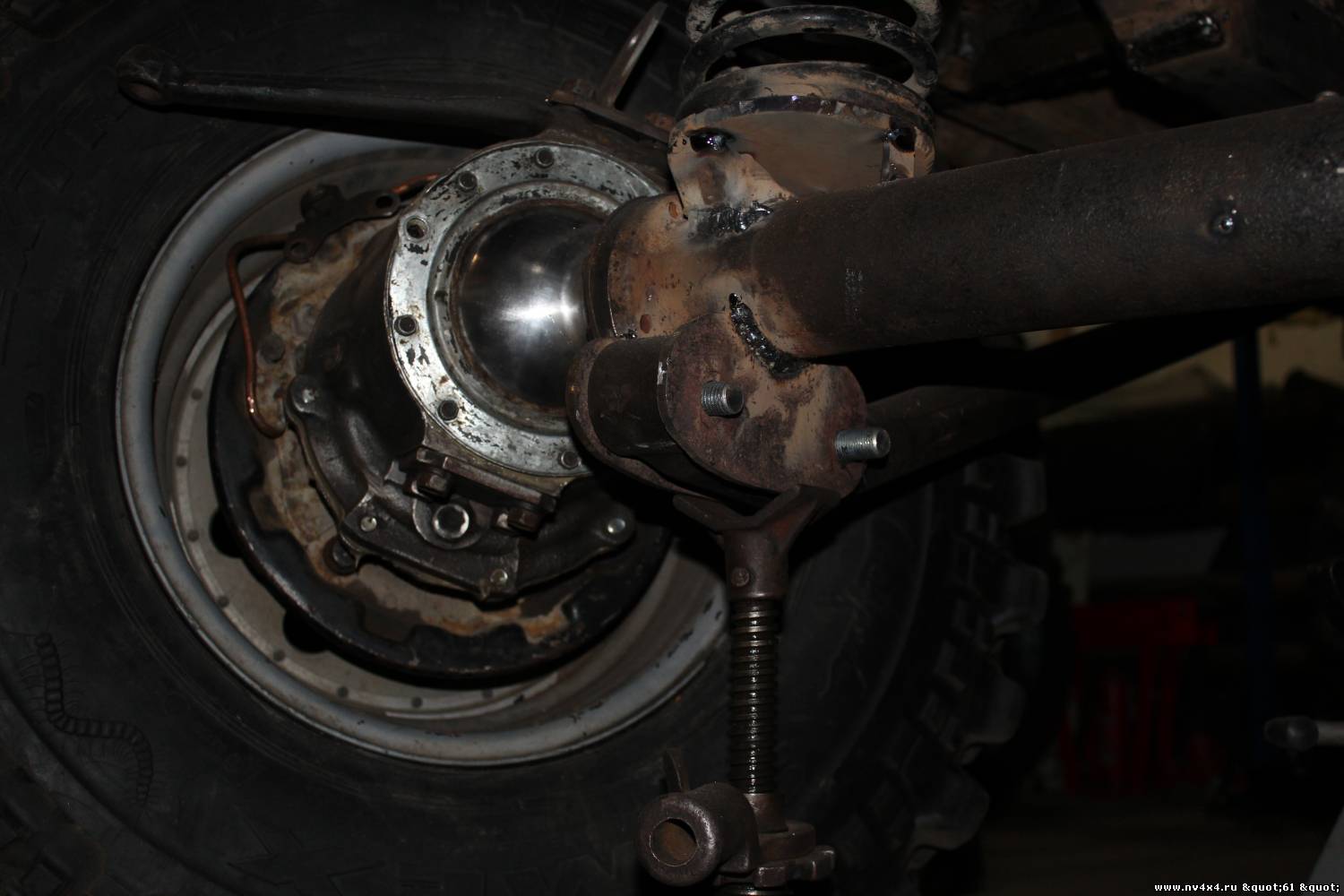

МАКСДата: Суббота, 31.03.2012, 21:31 | Сообщение # 112
сделал клюшки,крепления переднего моста!
Прикрепления: 3128663.jpg (135.0 Kb)
DimmonДата: Понедельник, 02.04.2012, 10:58 | Сообщение # 113
Сообщений: 72
МАКС,смотрю уже и айроки примерил...
не могу понять,что за пружины на задней подвески..что то знакомое,а вспомнить не могу..
МАКСДата: Понедельник, 02.04.2012, 11:37 | Сообщение # 114
Dimmon, не просто примерил,а поставил,они заняли свое законное место smile
а пружины родные нивские,просто с переменным шагом! сейчас даже на ниву их делают wink

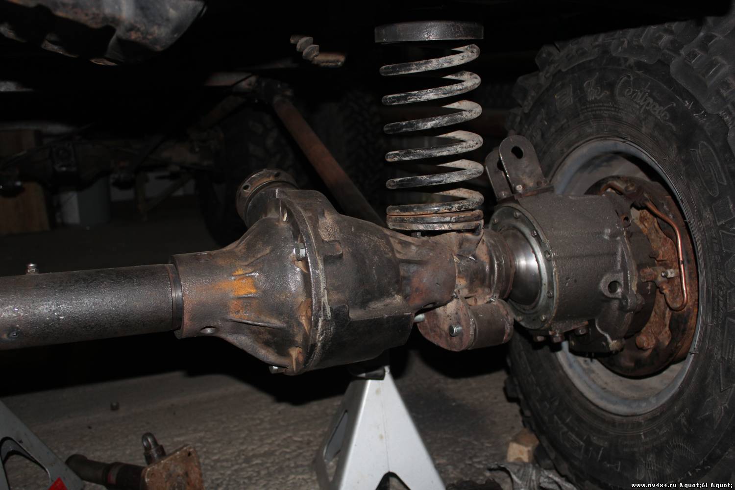

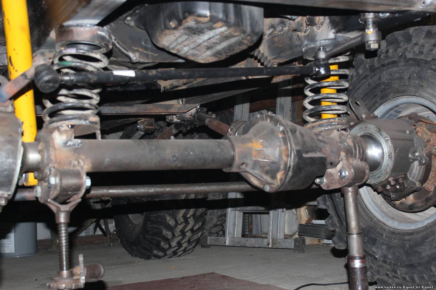

МАКСДата: Вторник, 03.04.2012, 20:31 | Сообщение # 115
дособирал переднюю подвеску,так же пока без амортов и без панары!
Прикрепления: 8739785.jpg (98.0 Kb)
МАКСДата: Вторник, 03.04.2012, 20:32 | Сообщение # 116
Прикрепления: 2255854.jpg (122.7 Kb)
МАКСДата: Вторник, 03.04.2012, 20:33 | Сообщение # 117
Прикрепления: 6950486.jpg (204.4 Kb)

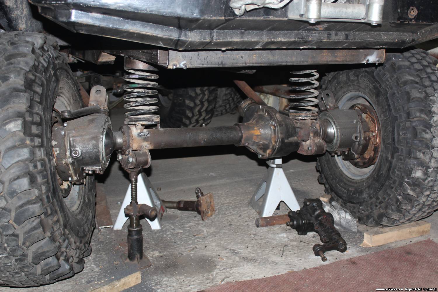

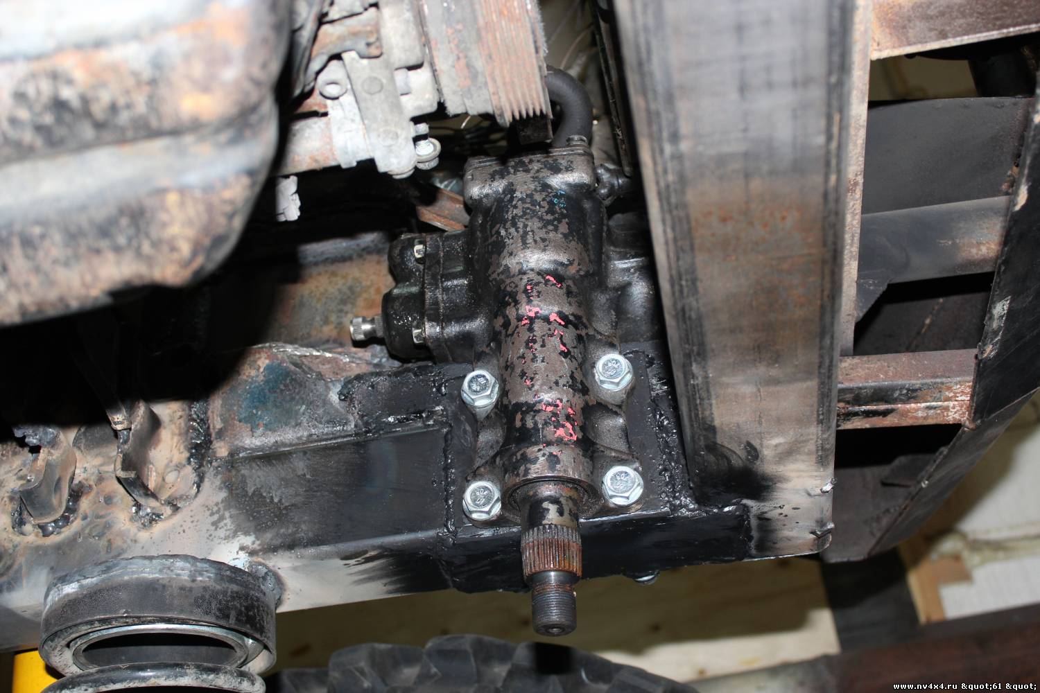

МАКСДата: Воскресенье, 08.04.2012, 21:36 | Сообщение # 118
установил рулевой редуктор!
встал на место как там и был!!! cool
Прикрепления: 8769803.jpg (165.1 Kb) · 5810506.jpg (172.1 Kb)
МАКСДата: Воскресенье, 08.04.2012, 21:37 | Сообщение # 119
рулевые тяги так же заняли свое место!
Прикрепления: 9287039.jpg (156.8 Kb)

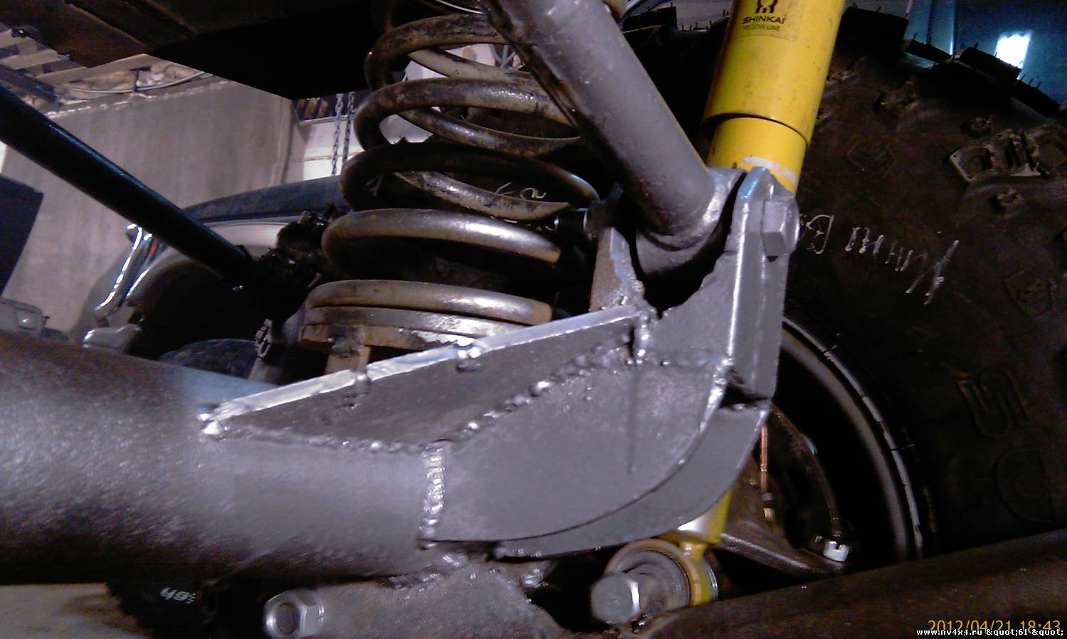

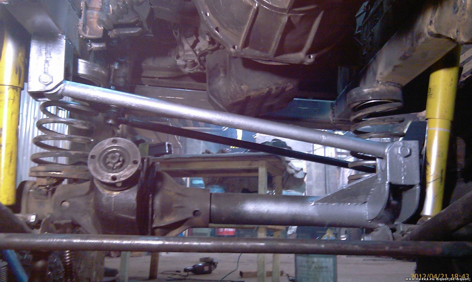

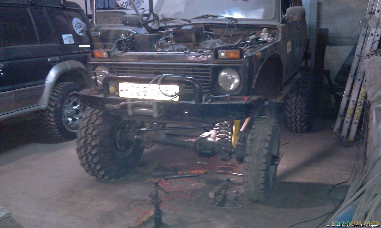

МАКСДата: Суббота, 21.04.2012, 21:18 | Сообщение # 121
сегодня сделал тягу панара на перед
так же для усиления сделал распорку,спасибо Кирюха подсказал!
ну и так сейчас машина на колесах! biggrin
Прикрепления: 7471360.jpg (128.7 Kb) · 2949113.jpg (146.4 Kb) · 2204849.jpg (146.8 Kb) · 8847683.jpg (134.8 Kb)
fljugovДата: Вторник, 24.04.2012, 09:35 | Сообщение # 122
Макс а кардан за панару задевать не будет?
МАКСДата: Вторник, 24.04.2012, 10:55 | Сообщение # 123
fljugov, ну по моим расчетам не должно задевать! а дальше можно будет и панару изогнуть!
fljugovДата: Вторник, 24.04.2012, 11:14 | Сообщение # 124
панару гнуть не интересно. а вот кардан biggrin biggrin biggrin
ДвенадцатыйДата: Четверг, 26.04.2012, 09:53 | Сообщение # 125
Все красиво,но задняя подвеска работать не будет. Изза неправильно установленых рычагов,ход ее будет маленьким и при этом будет большой проворот моста,крестовина кардана будет умирать на первой же кочке. Не может верхний рычаг быть длиннее нижнего и они(верхний и нижний) ни как не должны пересекаться.Посмотри на задние рычги у своего Крузака,глянь на Нивку в стоке...
