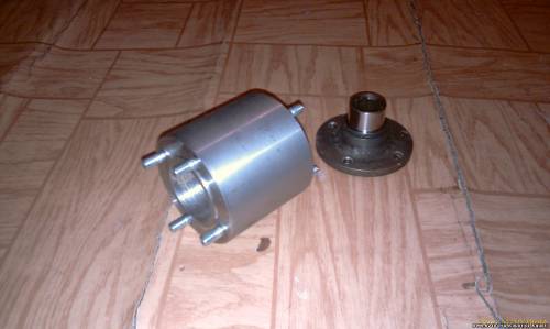

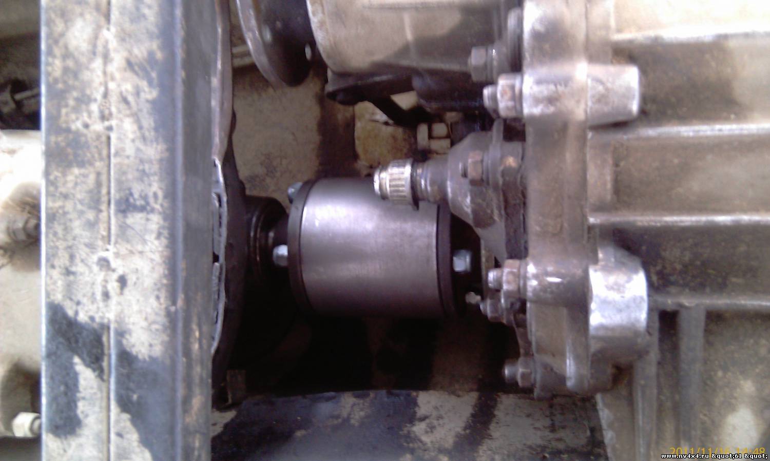

решил полностью уйти от крестовинного промвала,и сделать что то вроде моноблока,жестко соеденив раздатку с коробкой!
вобщем токарю были изаказаны две детали,это новый шкиф на коробку и промежуточное соединение!
и сделал установку этого мною придуманного чуда! cool
пока из плюсов-
практически полностью пропала вибрация
и машина стала как бы отзывчевее при троганиях
минусы пока не выявлены!

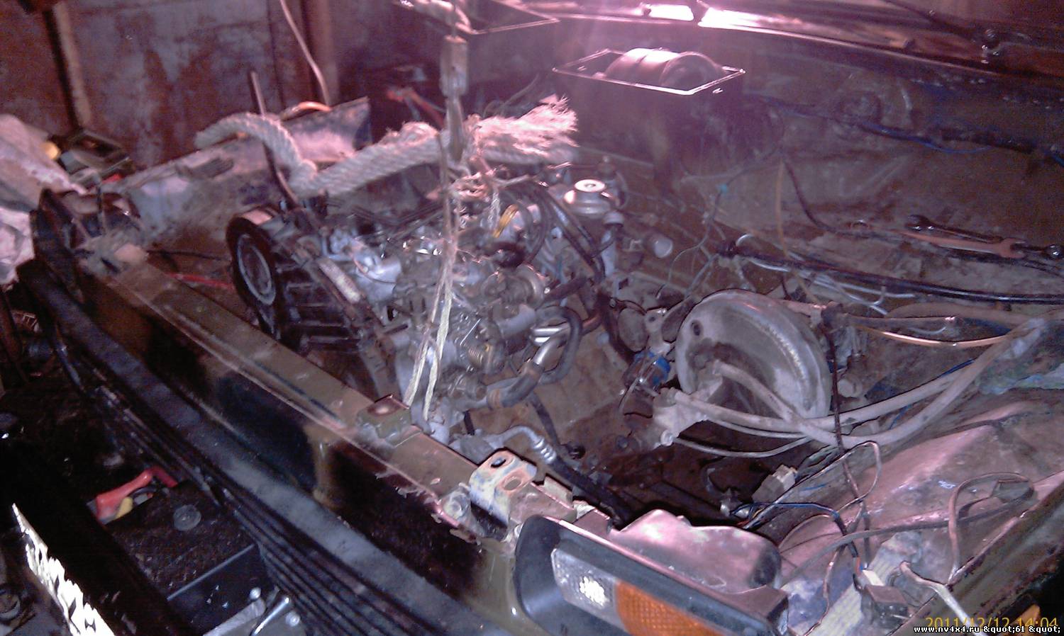

МАКСДата: Вторник, 22.11.2011, 18:20 | Сообщение # 52

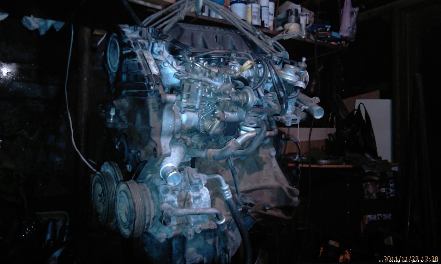

вот двигатель готов к установке,все расходники заменены!
Прикрепления: 9996956.jpg (106.1 Kb)

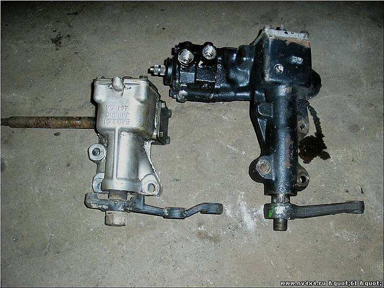

МАКСДата: Четверг, 24.11.2011, 21:03 | Сообщение # 54
ребята подскажите с какой машины этот гидрач? который справа на фото!

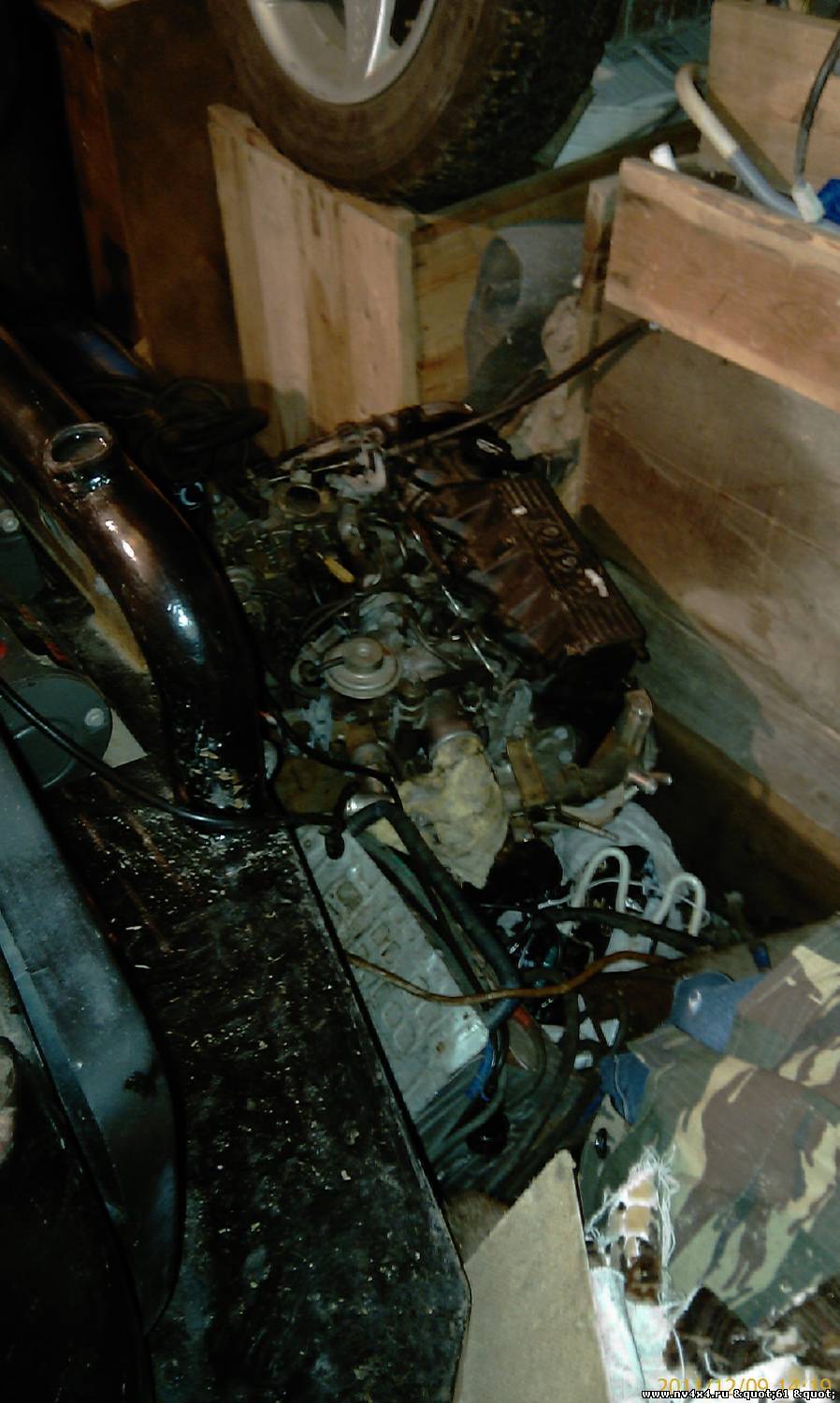

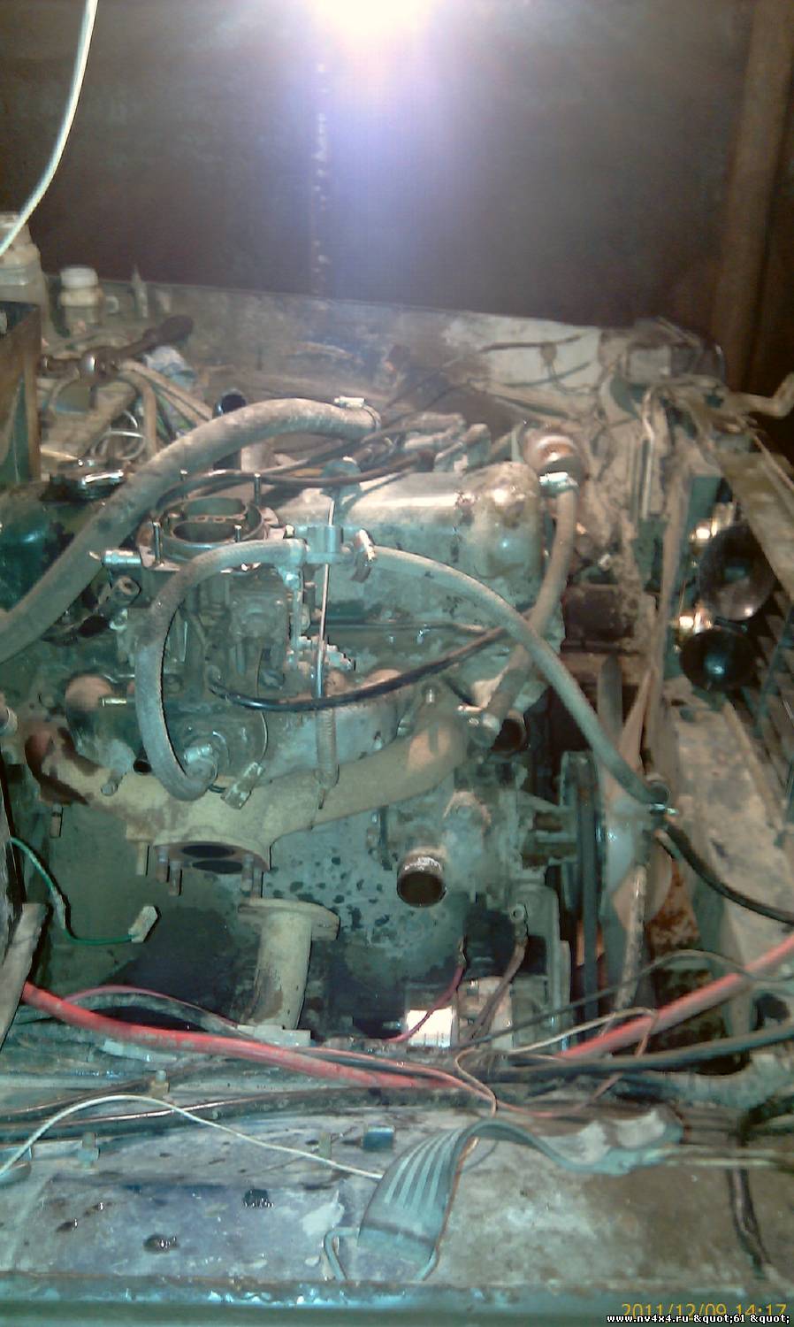

МАКСДата: Пятница, 09.12.2011, 17:25 | Сообщение # 55

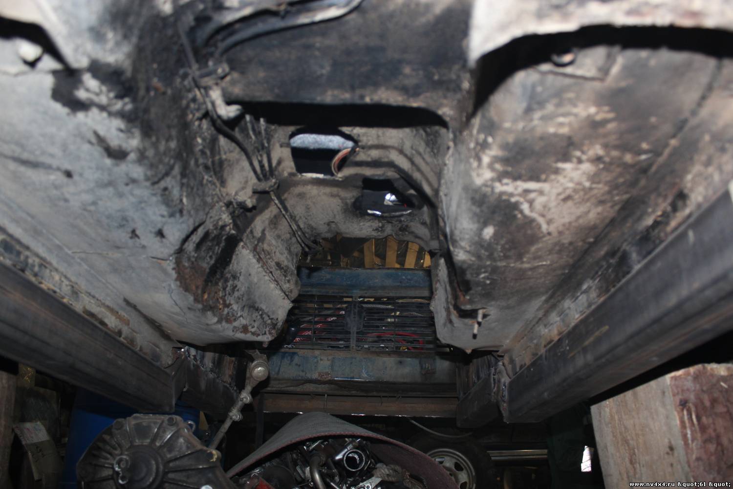

так как моя машина прикозало долго жить,вынужден был поставить вчера машину на замену всего,да еще и спину прихватило,могу только стоя что то делать,
начал по тихой все снимать,
места очень мало,поэтому весь проход занимает новый двиг
Прикрепления: 2392609.jpg (136.7 Kb) · 9614350.jpg (132.6 Kb)

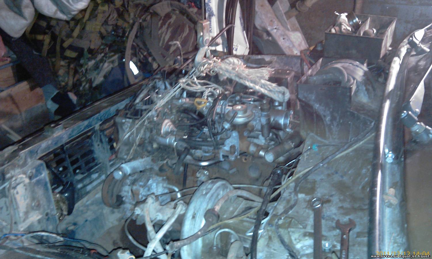

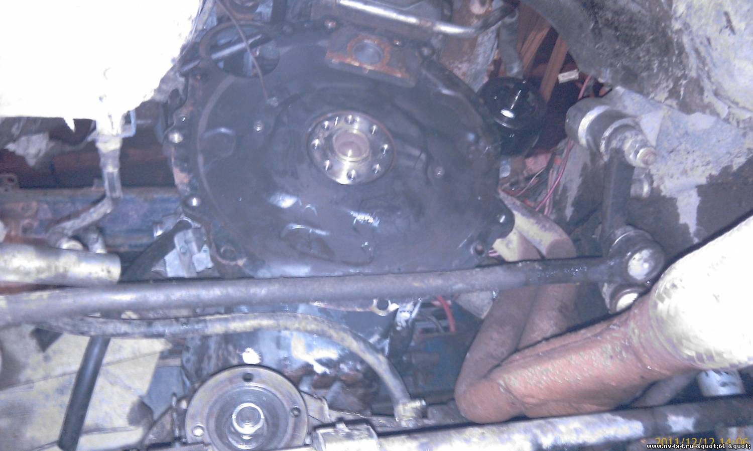

МАКСДата: Понедельник, 12.12.2011, 14:13 | Сообщение # 56
итак прошли первые примерки нового сердца в моей нивке
ничего конечно не подходит,но с помощью ЛОМА БОЛГАРКИ СВАРКИ И КАКОЙ ТО МАТЕРИ БУДЕМ ТВАРИТЬ ЧУДЕСА biggrin biggrin biggrin biggrin
Прикрепления: 2952435.jpg (154.2 Kb) · 8552137.jpg (166.4 Kb) · 4479396.jpg (119.6 Kb)

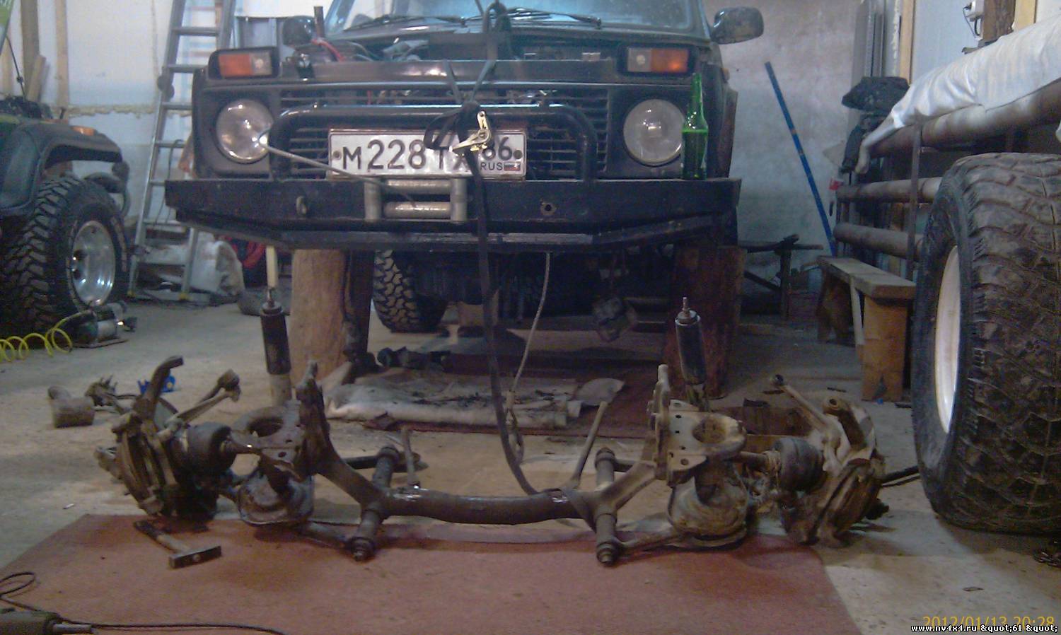

МАКСДата: Суббота, 10.03.2012, 21:35 | Сообщение # 57
итак продолжу свой отчет по строительству
после постановки машины в клубный бокс пошло дальнейшее дело

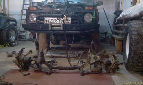

благополучно выкинул всю родную переднюю подвеску с которой я нахватался горя в процессе эксплуотации нивки
Прикрепления: 3322193.jpg (99.8 Kb) · 5169951.jpg (145.1 Kb)

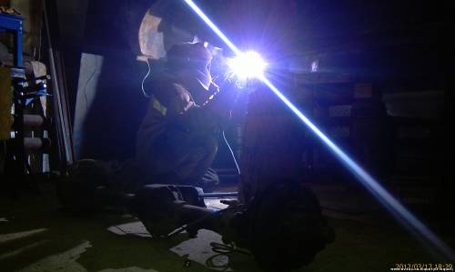

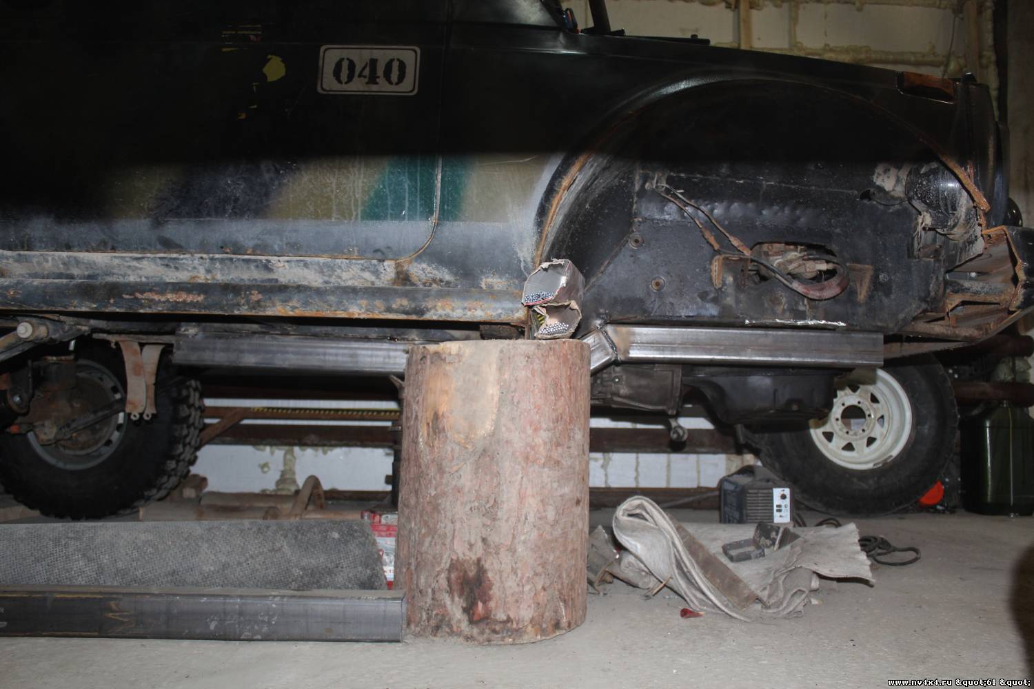

после чего все родные лонжероны были обварены усилены профильной трубой 80х80,ОГРОМНОЕ СПАСИБО ЗА ПОМОЩЬ ШАМАНУ!
так как родное железо военные мосты не выдержет!

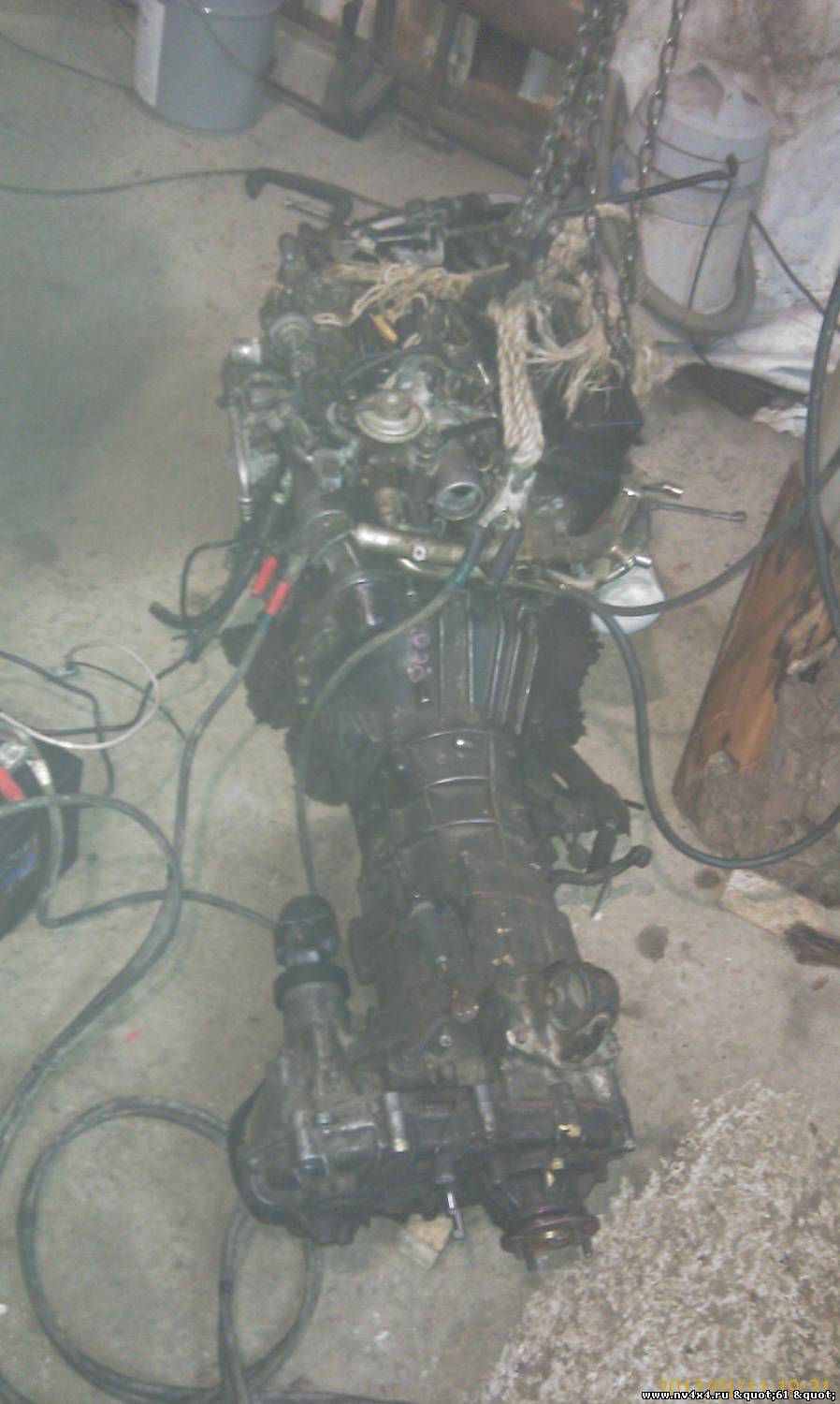

МАКСДата: Суббота, 10.03.2012, 21:43 | Сообщение # 61

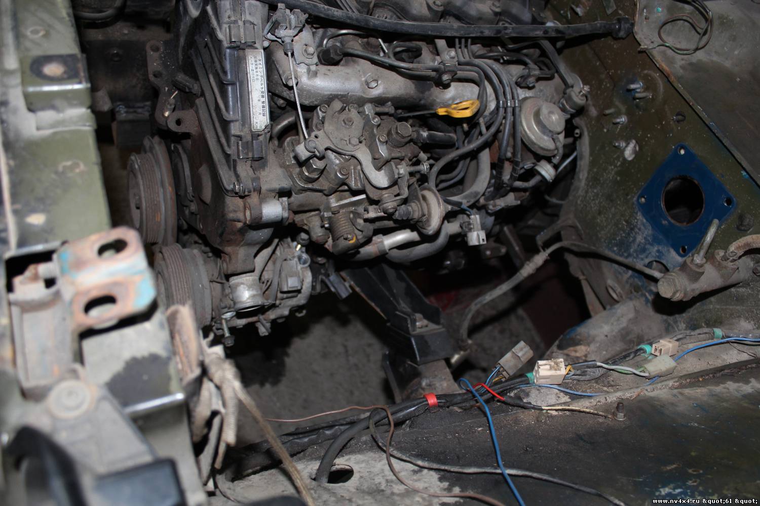

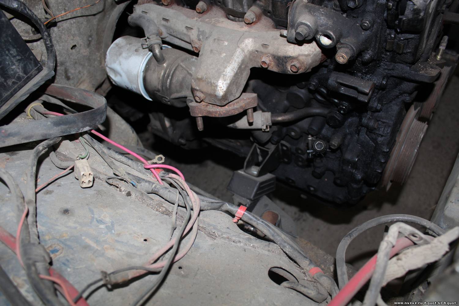

так же вместо родного двигателя установил тайотовский дизельный двигательт 2с с ее родной коробкой и раздаткой!
Прикрепления: 9591530.jpg (106.6 Kb) · 6869284.jpg (161.9 Kb)
МАКСДата: Суббота, 10.03.2012, 21:45 | Сообщение # 62
крепления двигателя изобреталось на "глаз" изходя из подручных деталей!

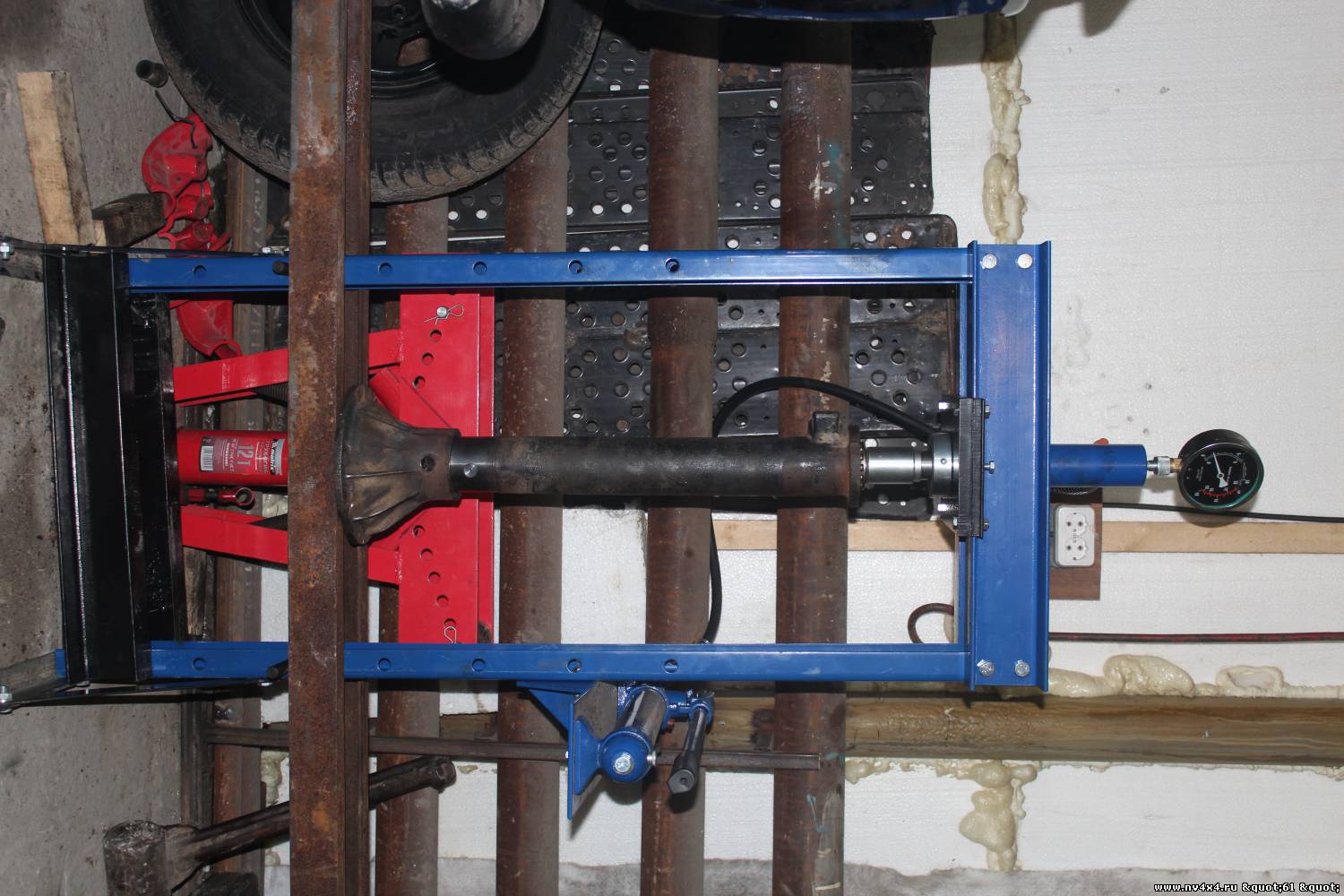

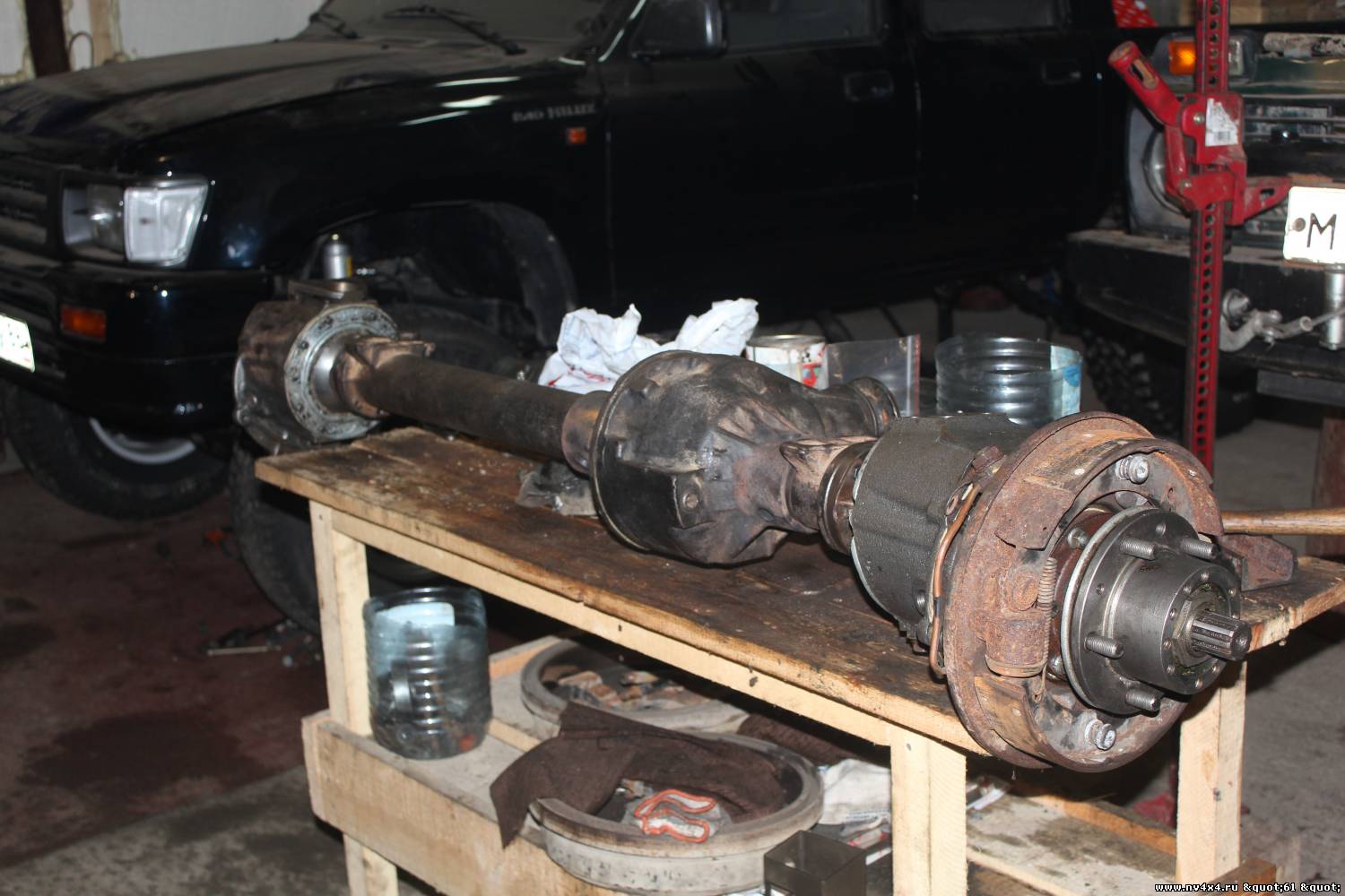

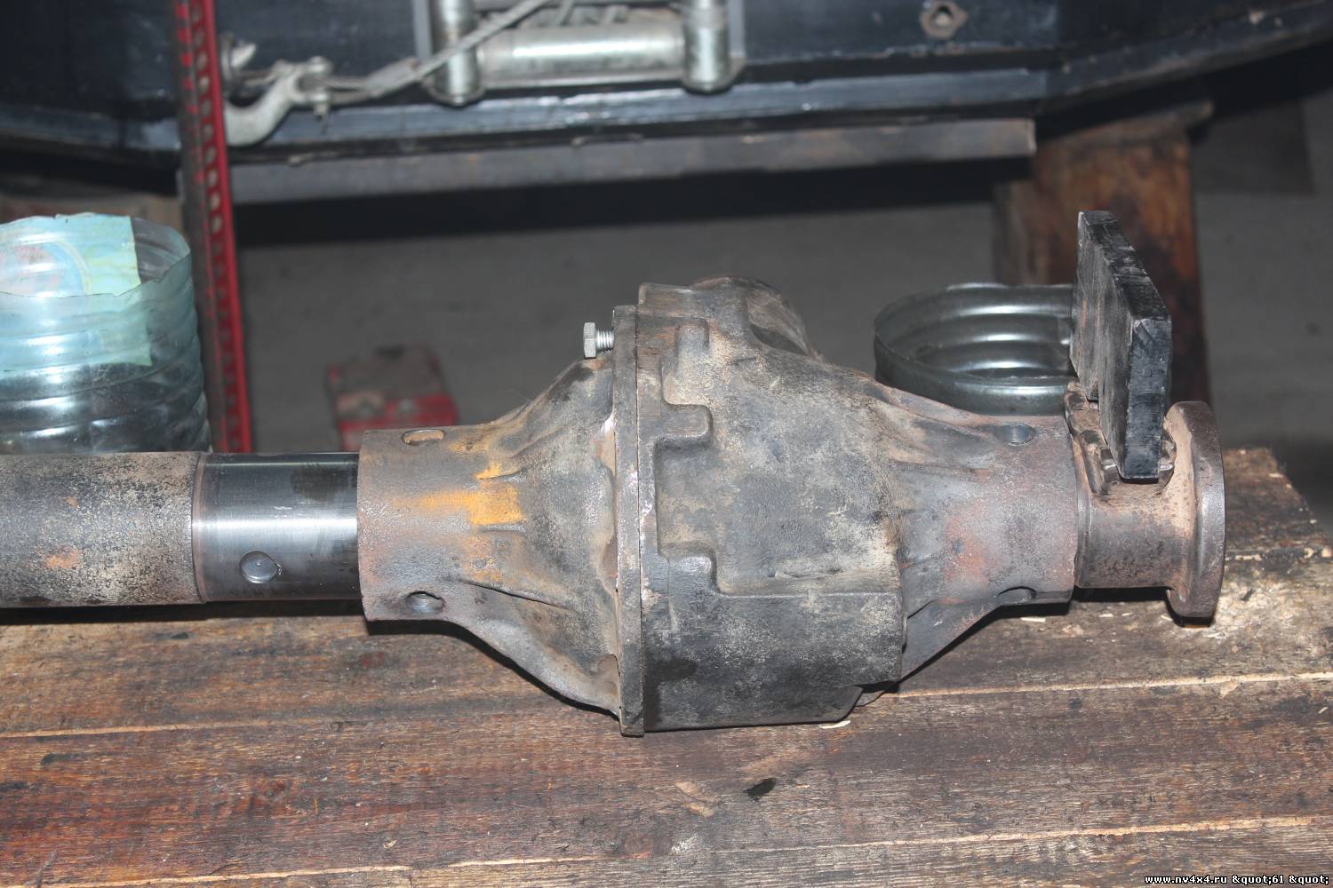

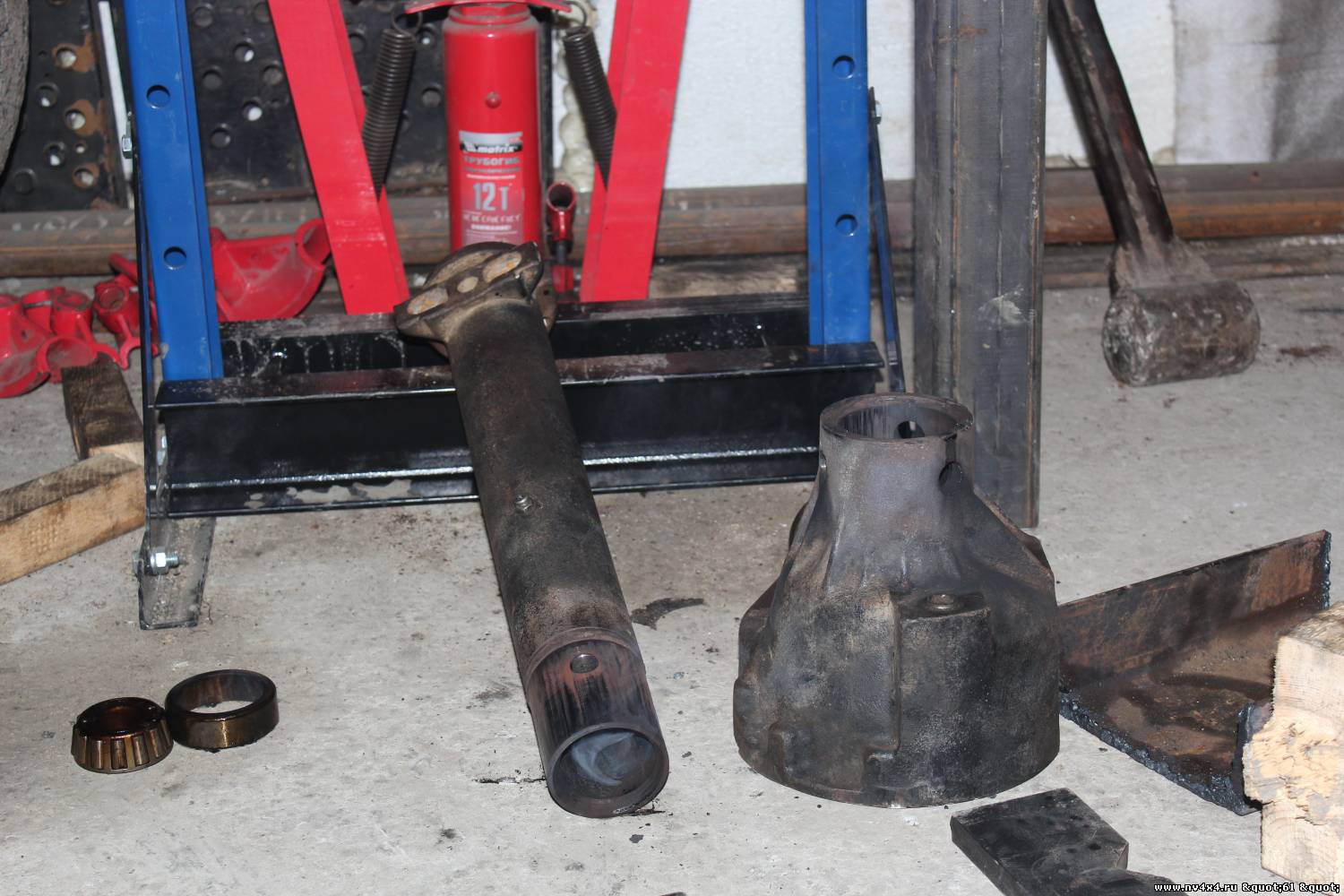

МАКСДата: Суббота, 10.03.2012, 21:49 | Сообщение # 63

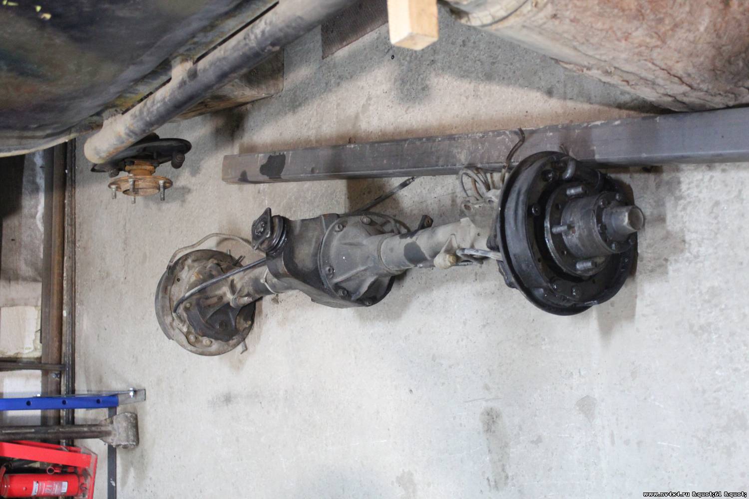

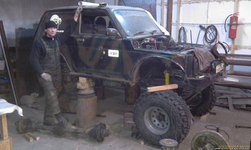

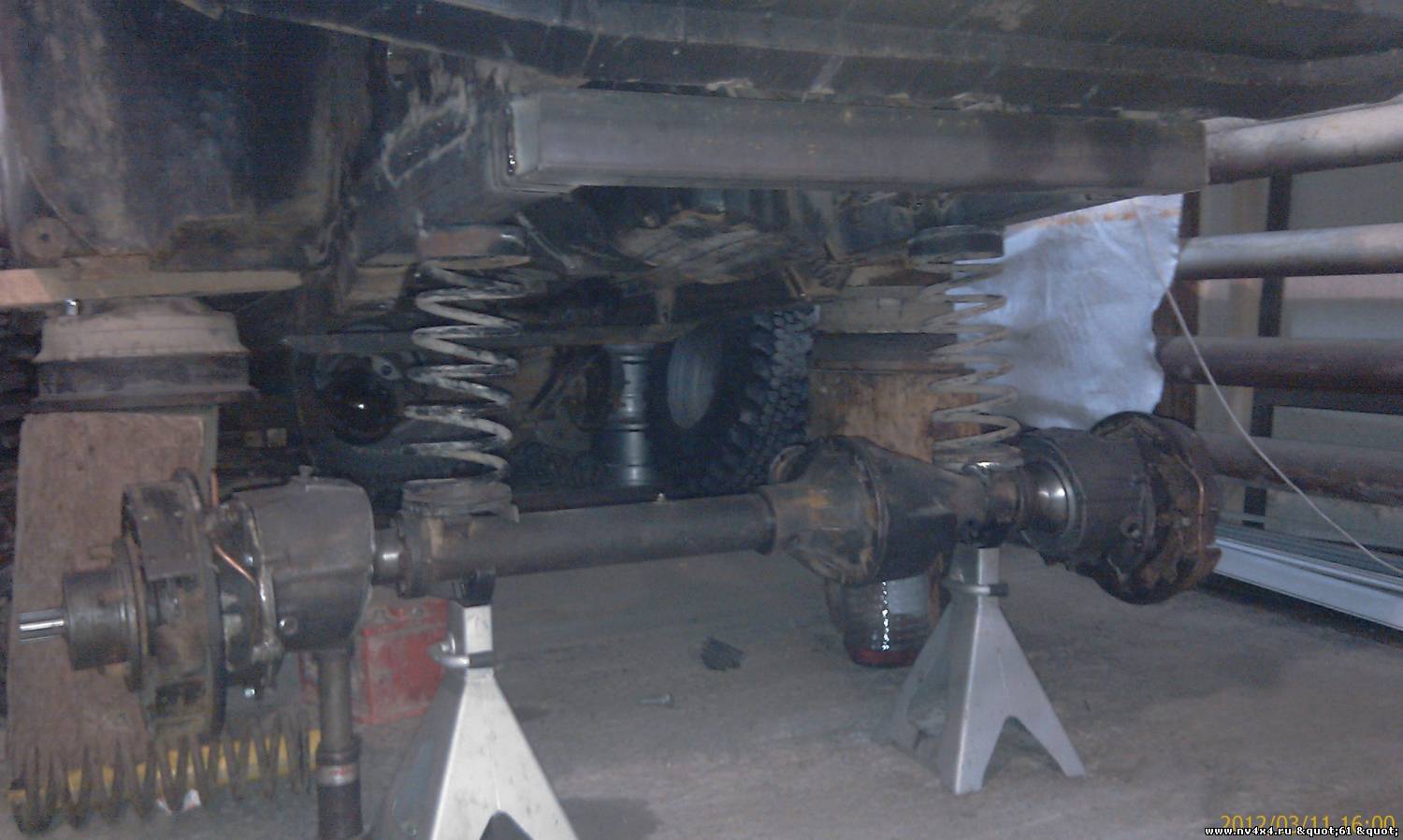

теперь началась работа по инсталяции военных мостов,
очень долго ждал передний мост так как на нем нужно было переставить редуктор на левую сторону,все самостоятельные попытки высверлить заводские злектро клепки были тщетными! с эти справились на нзра на фрезерном станке!
после чего пресом выдавил чулки и переставил редуктор!
Прикрепления: 9564893.jpg (175.2 Kb)
МАКСДата: Суббота, 10.03.2012, 21:50 | Сообщение # 64
Прикрепления: 5397894.jpg (170.7 Kb)

мост пока примерил под машину поставив на подставки,и уже начала выресовываться общая картина,пока правда на маленьких колесиках biggrin
Прикрепления: 8554163.jpg (135.5 Kb)

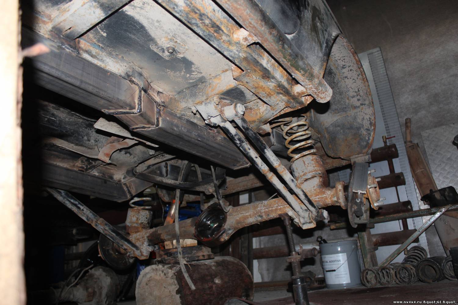

дальше будет установленна пружинная подвеска
и в ожидание своей очереди лежит скучает задний мост! cool

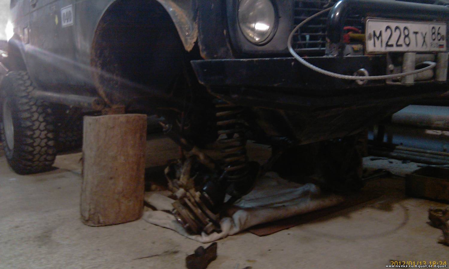

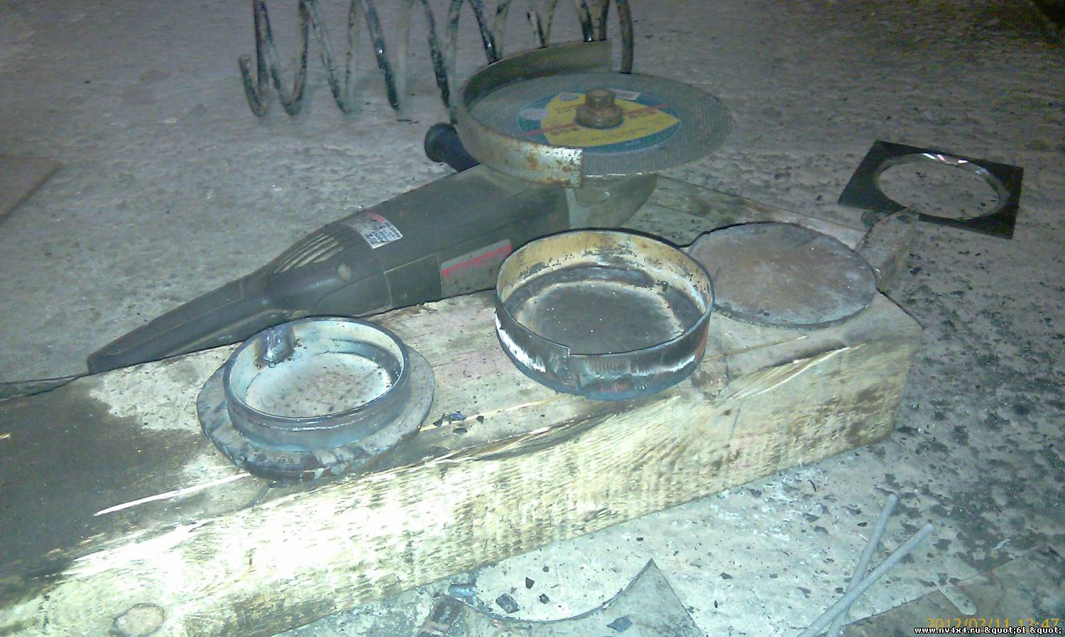

МАКСДата: Воскресенье, 11.03.2012, 17:03 | Сообщение # 69

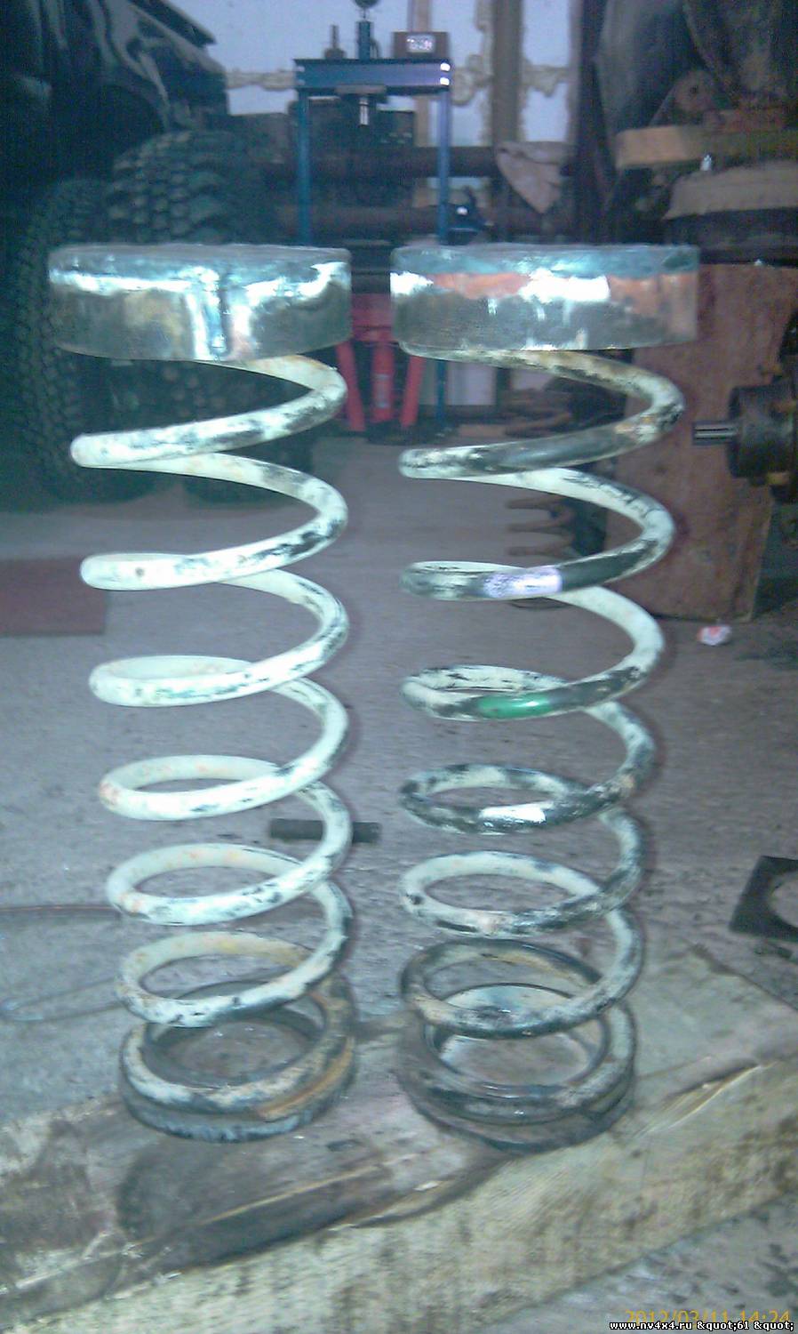

сегодня сделал стаканы крепления пружин
Прикрепления: 9936746.jpg (180.7 Kb) · 3219053.jpg (140.8 Kb)
МАКСДата: Воскресенье, 11.03.2012, 17:05 | Сообщение # 70
и сделал предварительную примерку
пока машина не стоит на пружинах кажется высоко!
но ход подвески на мой взгляд будет не малый! cool
Прикрепления: 8219983.jpg (113.1 Kb)
Сообщение отредактировал МАКС - Воскресенье, 11.03.2012, 17:15

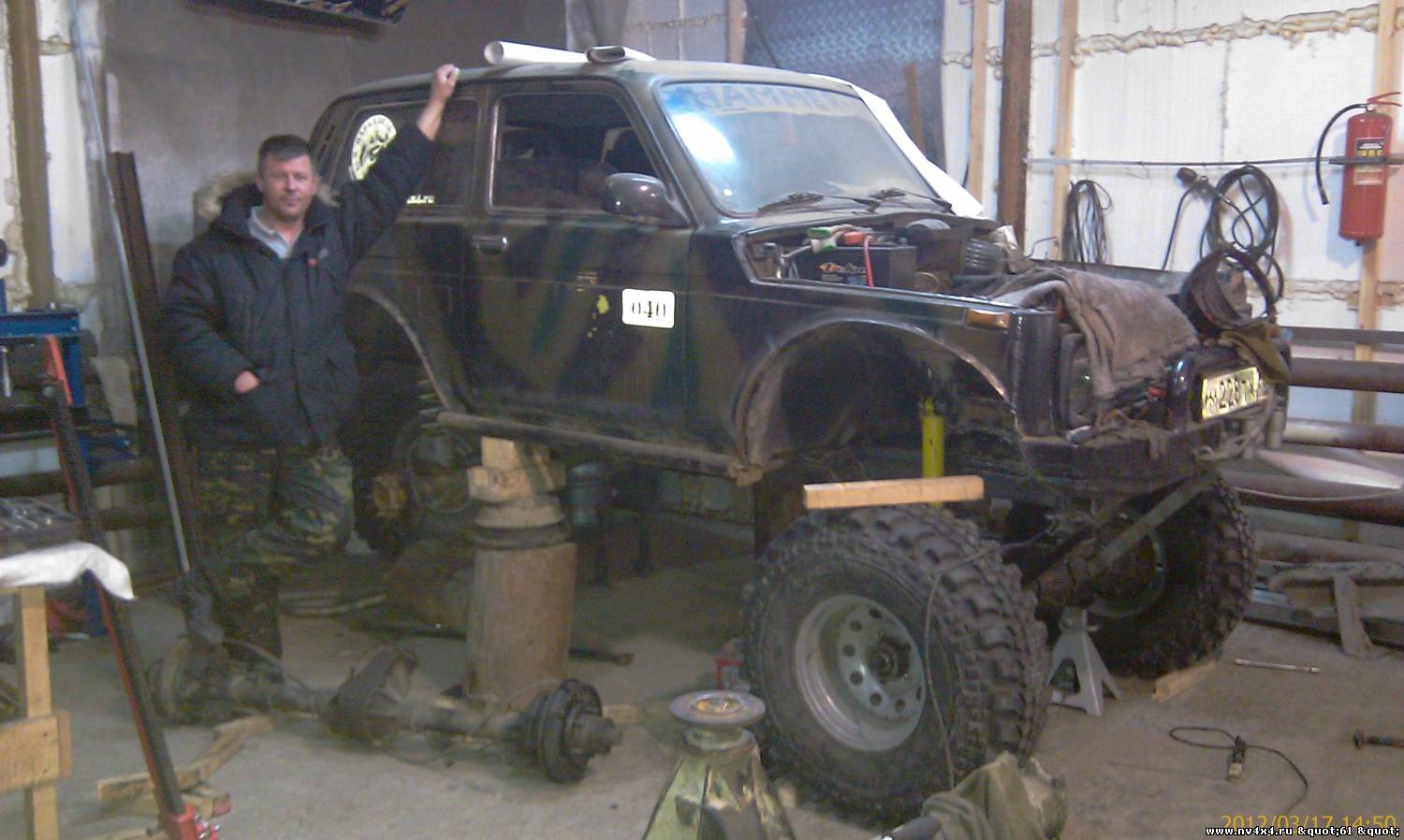

МАКСДата: Воскресенье, 11.03.2012, 22:46 | Сообщение # 71
нивку решил ставить на Шины Interco Irok I-808 39.5x13.5 R15 (395/80R15)

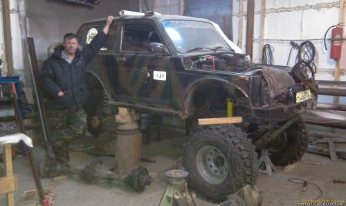

МАКСДата: Суббота, 17.03.2012, 22:39 | Сообщение # 72

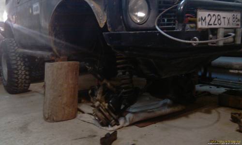

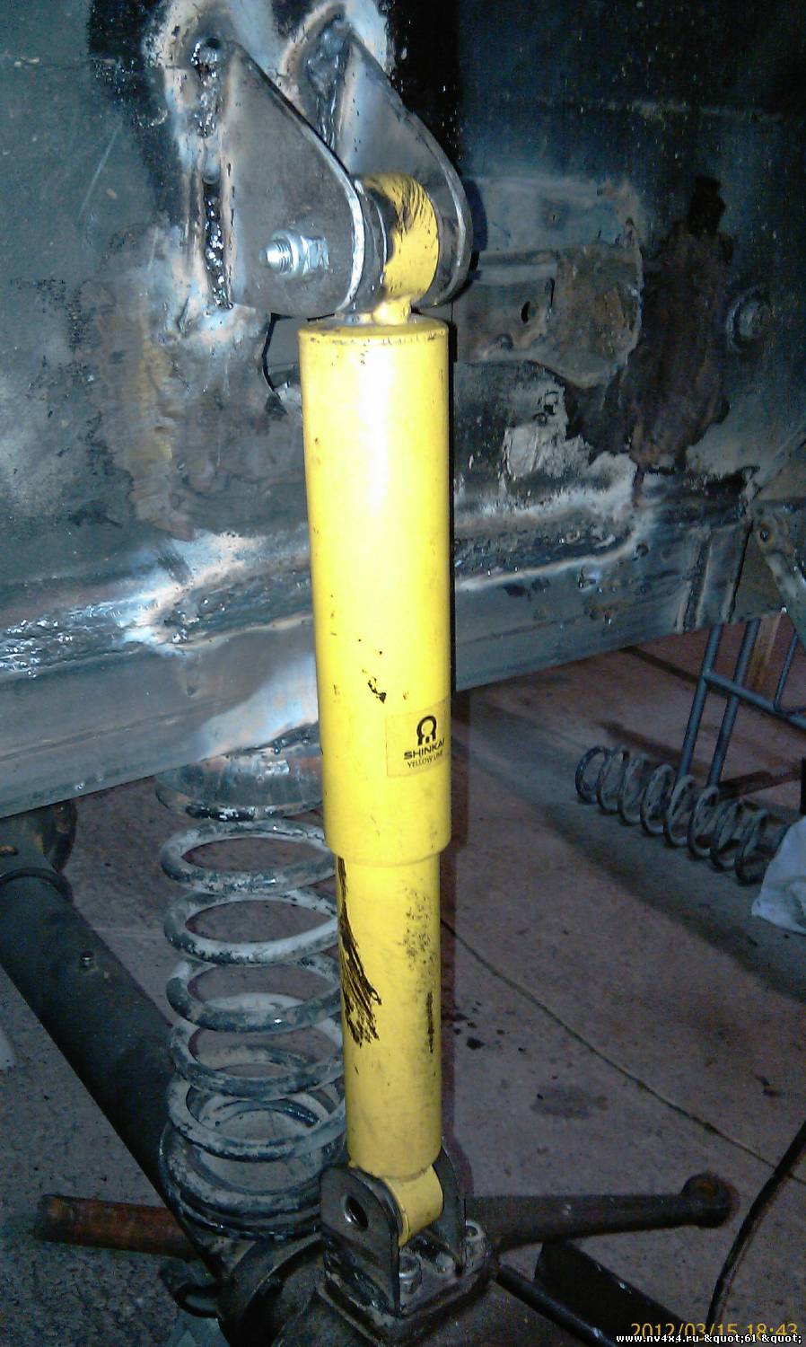

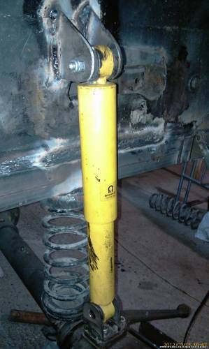

сегодня были полностью закреплены передние аморты
Прикрепления: 6656159.jpg (160.3 Kb)

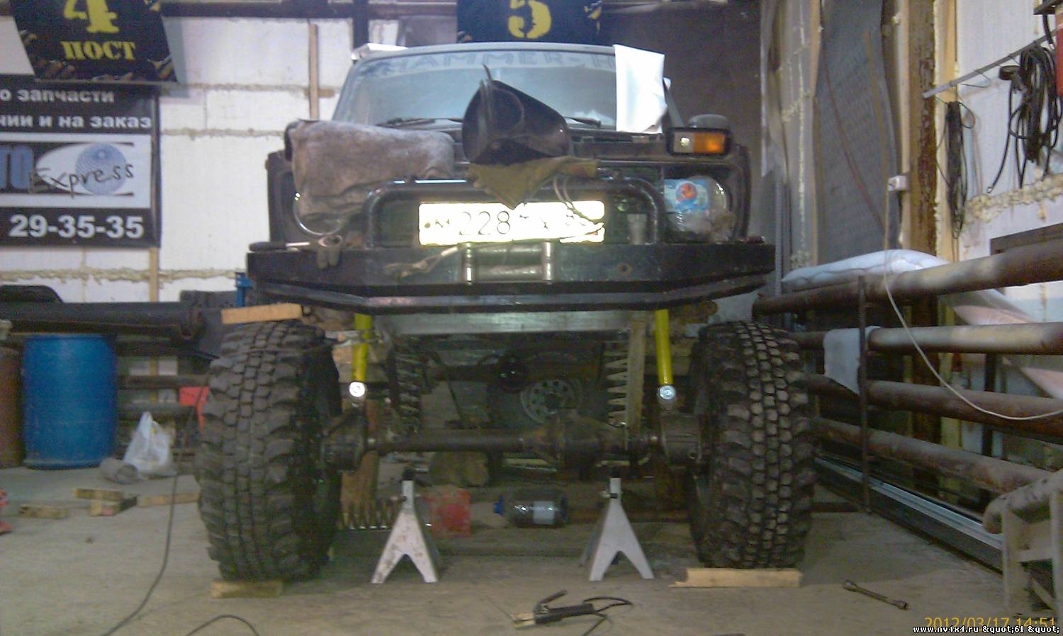

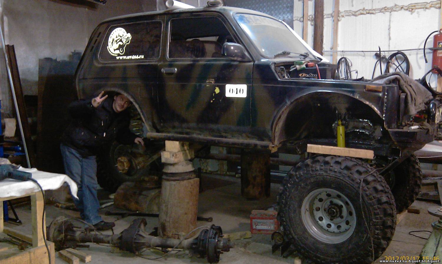

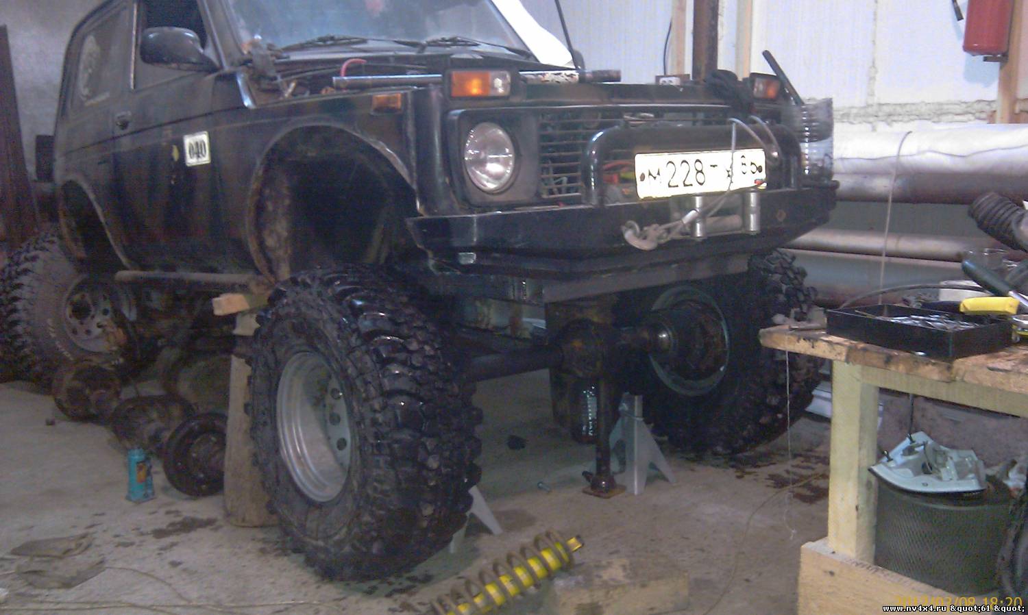

МАКСДата: Суббота, 17.03.2012, 22:41 | Сообщение # 73
и миашина встела на передние колеса,и уже видно высоту машины!
Прикрепления: 5559963.jpg (134.9 Kb) · 5573857.jpg (139.5 Kb)
МАКСДата: Суббота, 17.03.2012, 22:43 | Сообщение # 74
Прикрепления: 4913571.jpg (140.2 Kb) · 0433037.jpg (154.0 Kb)
МАКСДата: Суббота, 17.03.2012, 22:44 | Сообщение # 75
ОГРОМНОЕ СПАСИБО ШАМАНУ ЗА ПРОДЕЛАННУЮ РАБОТУ!
Прикрепления: 8340046.jpg (80.5 Kb)
