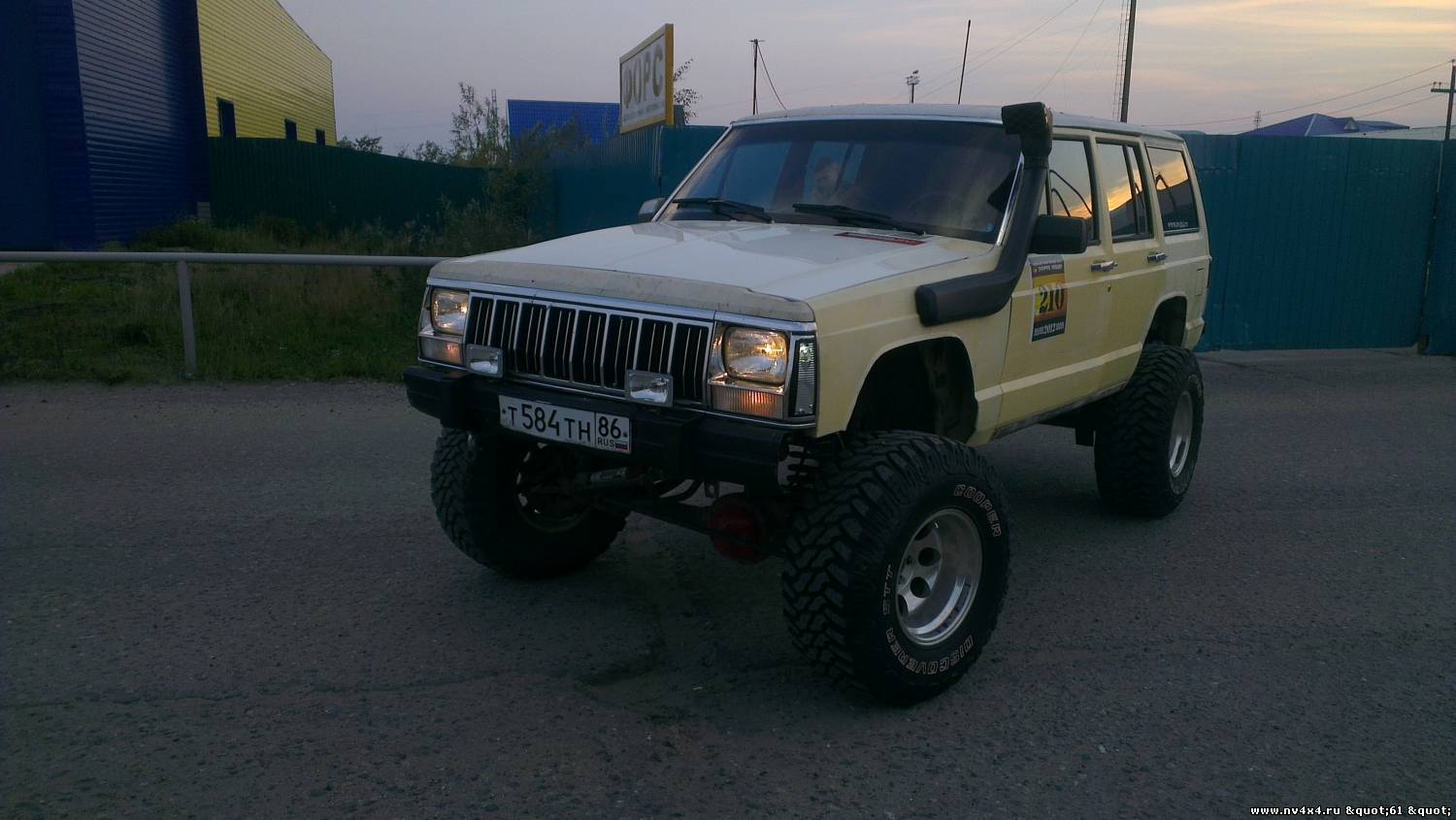

КИРПИЧДата: Вторник, 11.09.2012, 22:59 | Сообщение # 176

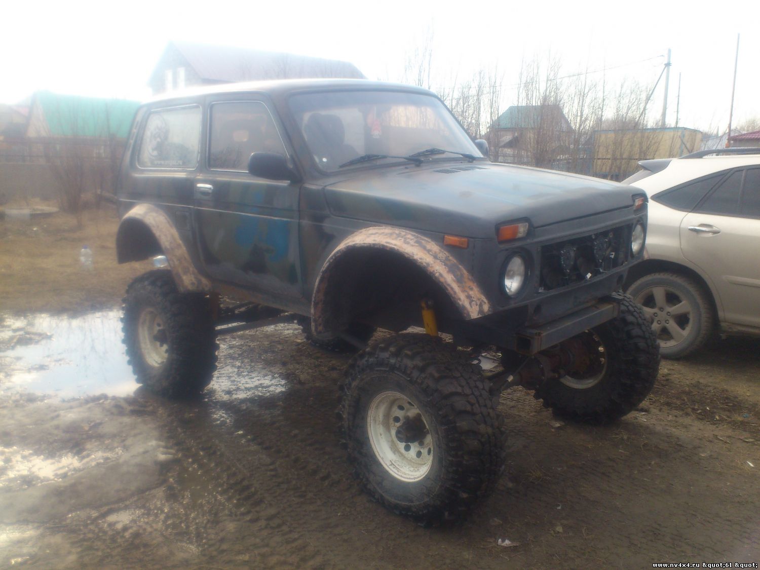

Макс а LONG ARM нефиг на картинках смотреть при встрече поглядишь у меня скажу что любая конструкция хороша лишь бы исполнение правильное было.ты да я на большом суспенжн лифт пока гоняем по моему не только в городе но и во всем хмао у меня 8" long arm без стабов частично их отсутствие заменяет отсутствие блока (эх) но это пока по трассе не больше 120-не позволял более
Прикрепления: 6412676.jpg (118.6 Kb)

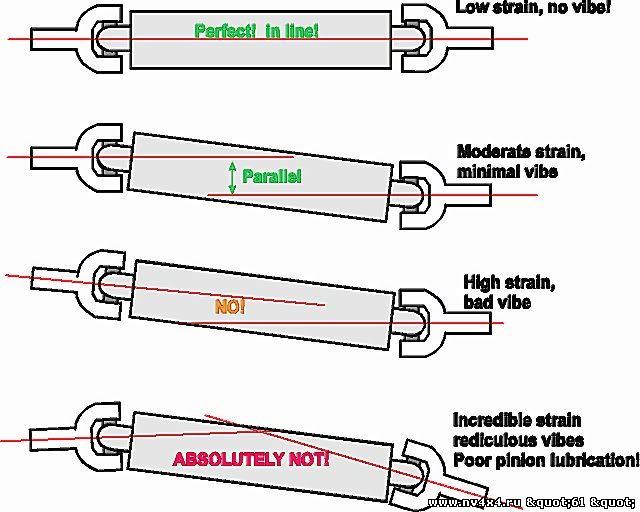

ШевгенДата: Воскресенье, 04.05.2014, 11:07 | Сообщение # 181

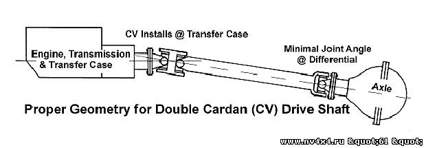

Заглянул я под нивку. Неправильно хвостовики поставил. Будут крестовины лететь постоянно.
Фланец хвостовика моста и фланец раздататки должны быть параллельны.
С твоим расположением хвостовиков карданы должны иметь 3 крестовины.
Прикрепления: 1130698.jpg (54.3 Kb) · 5503116.jpg (24.3 Kb)

МАКСДата: Воскресенье, 04.05.2014, 11:19 | Сообщение # 183
Шевген, да Женя я в курсе,это будет установленно со временем!
пока в первую очередь будет устанавливаться вторая раздатка,так как выход на передний мост под очень очень и очень критичным углом что даже крестовина не гнется под таким углом!

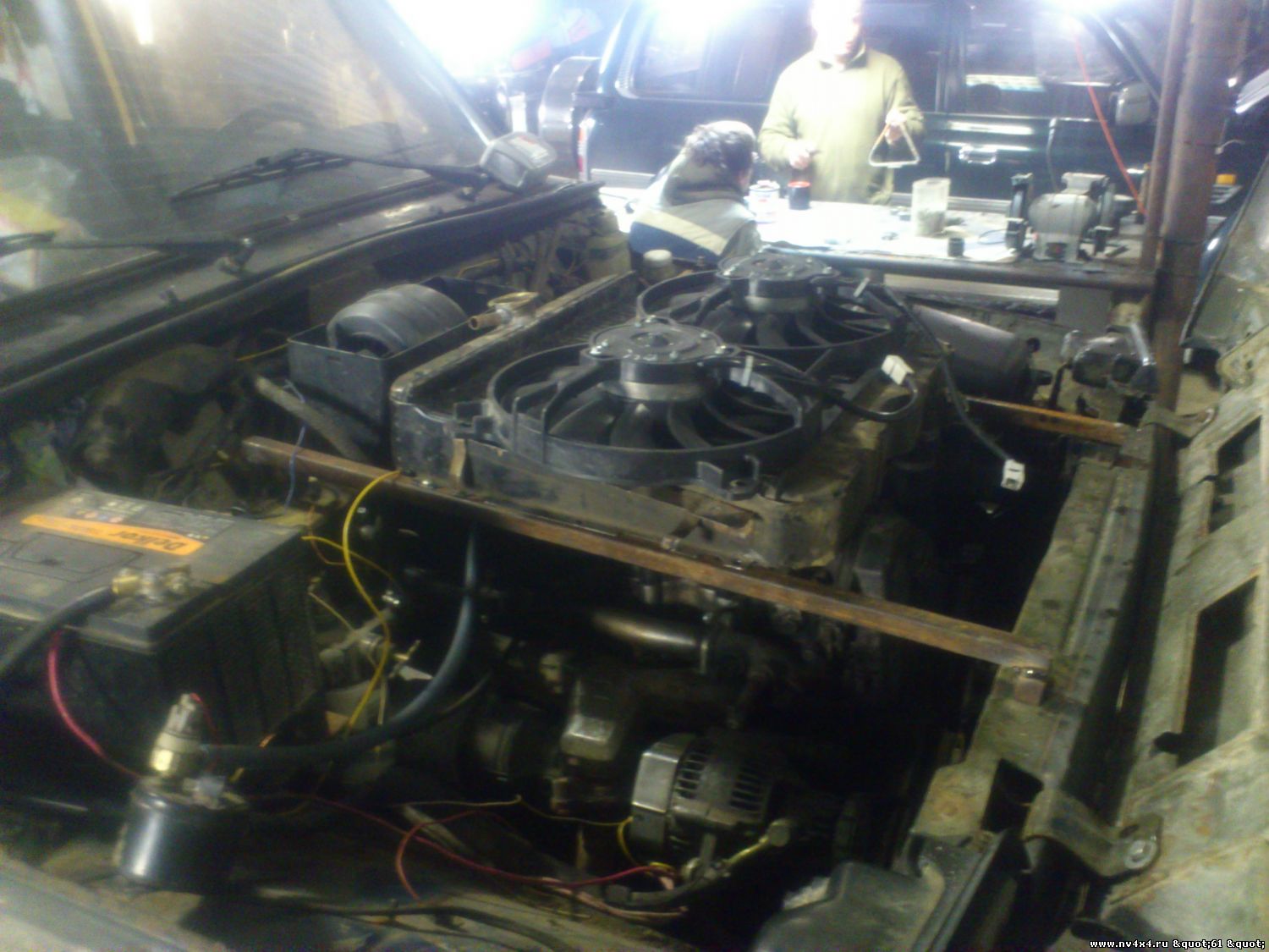

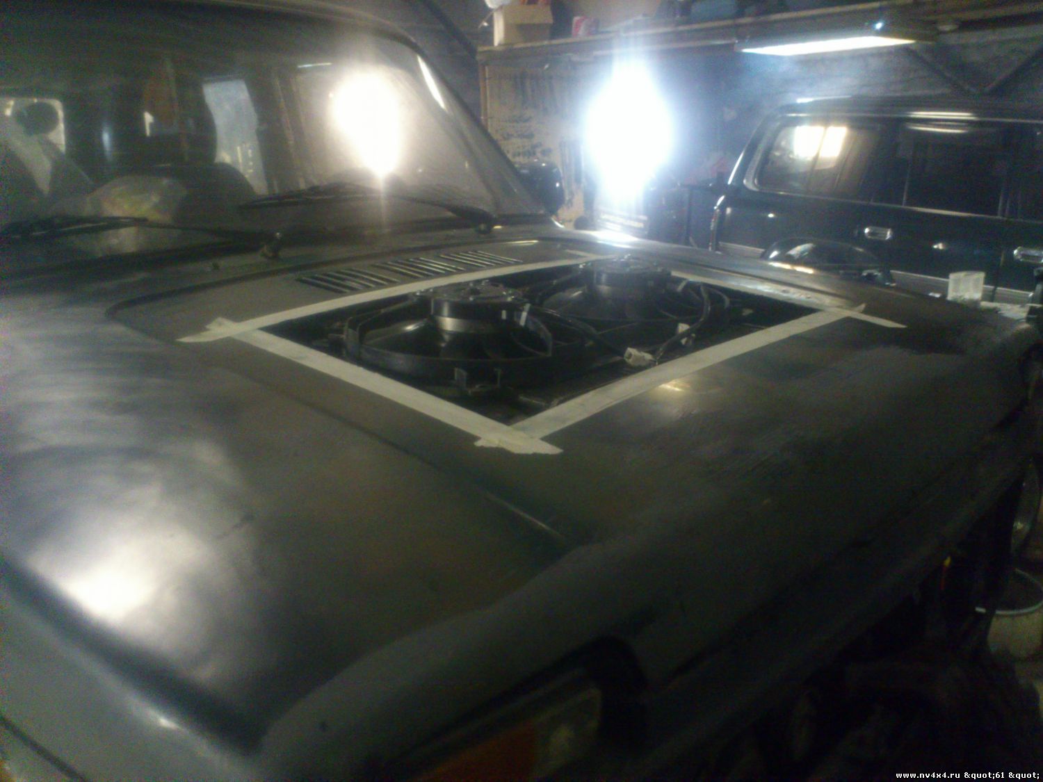

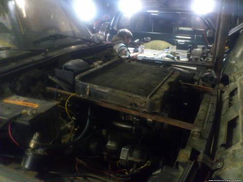

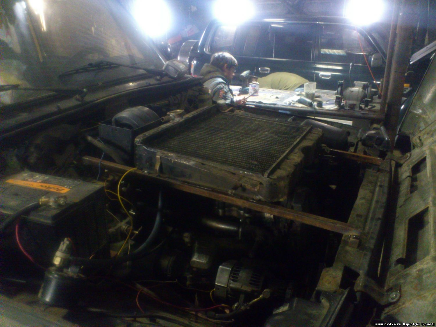

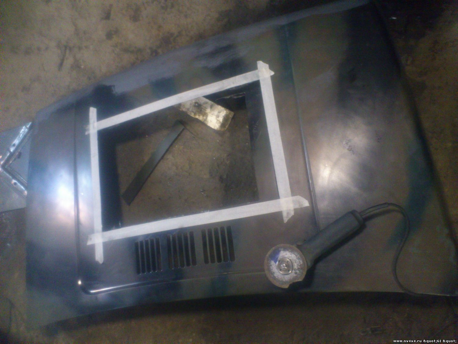

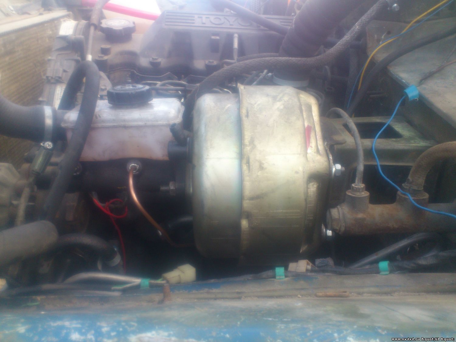

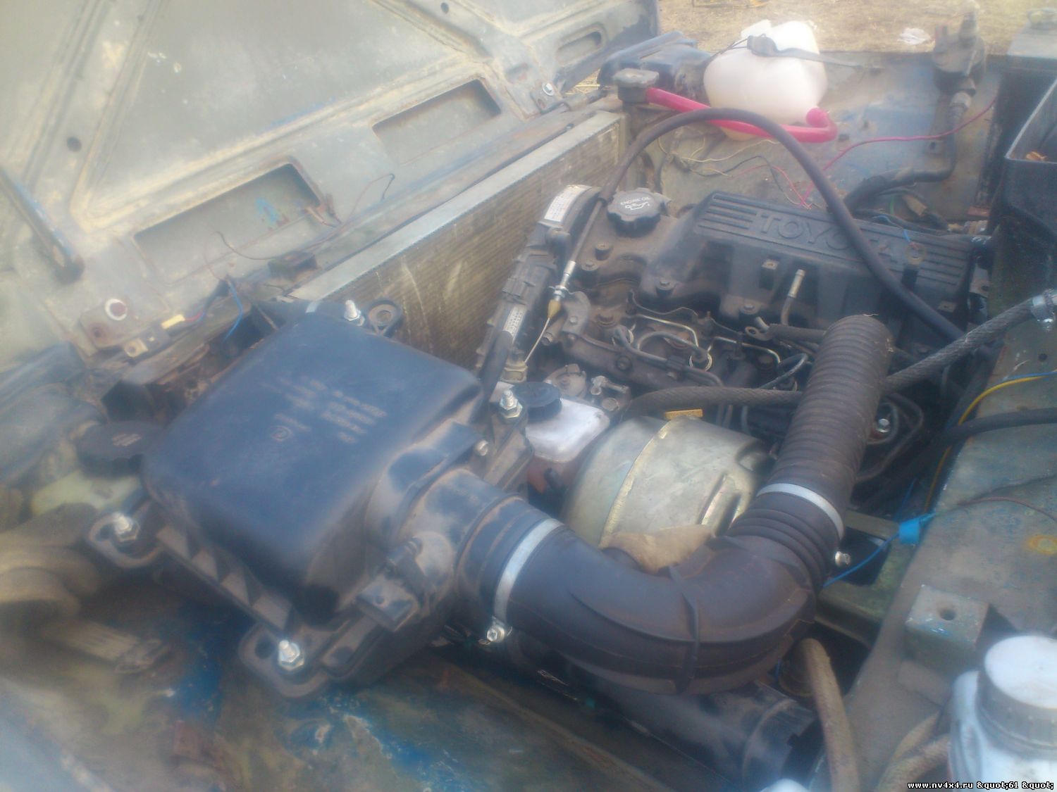

МАКСДата: Суббота, 17.05.2014, 23:01 | Сообщение # 189

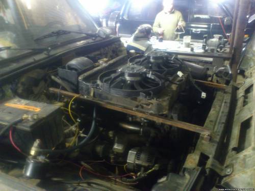

и так строительство продолжается,было решено установить радиатор сверху двигателя!
Прикрепления: 0212800.jpg (143.7 Kb)
МАКСДата: Суббота, 17.05.2014, 23:03 | Сообщение # 190
Прикрепления: 8314539.jpg (138.5 Kb)
МАКСДата: Суббота, 17.05.2014, 23:05 | Сообщение # 191
Прикрепления: 1253572.jpg (123.0 Kb)
МАКСДата: Суббота, 17.05.2014, 23:07 | Сообщение # 192
Добавлено (17.05.2014, 23:07)
следующим этапом будет внедрение второй раздатки!
Прикрепления: 5142503.jpg (120.3 Kb)

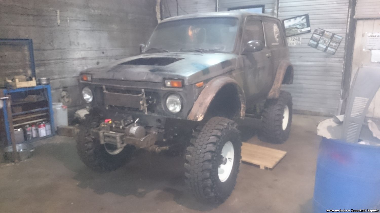

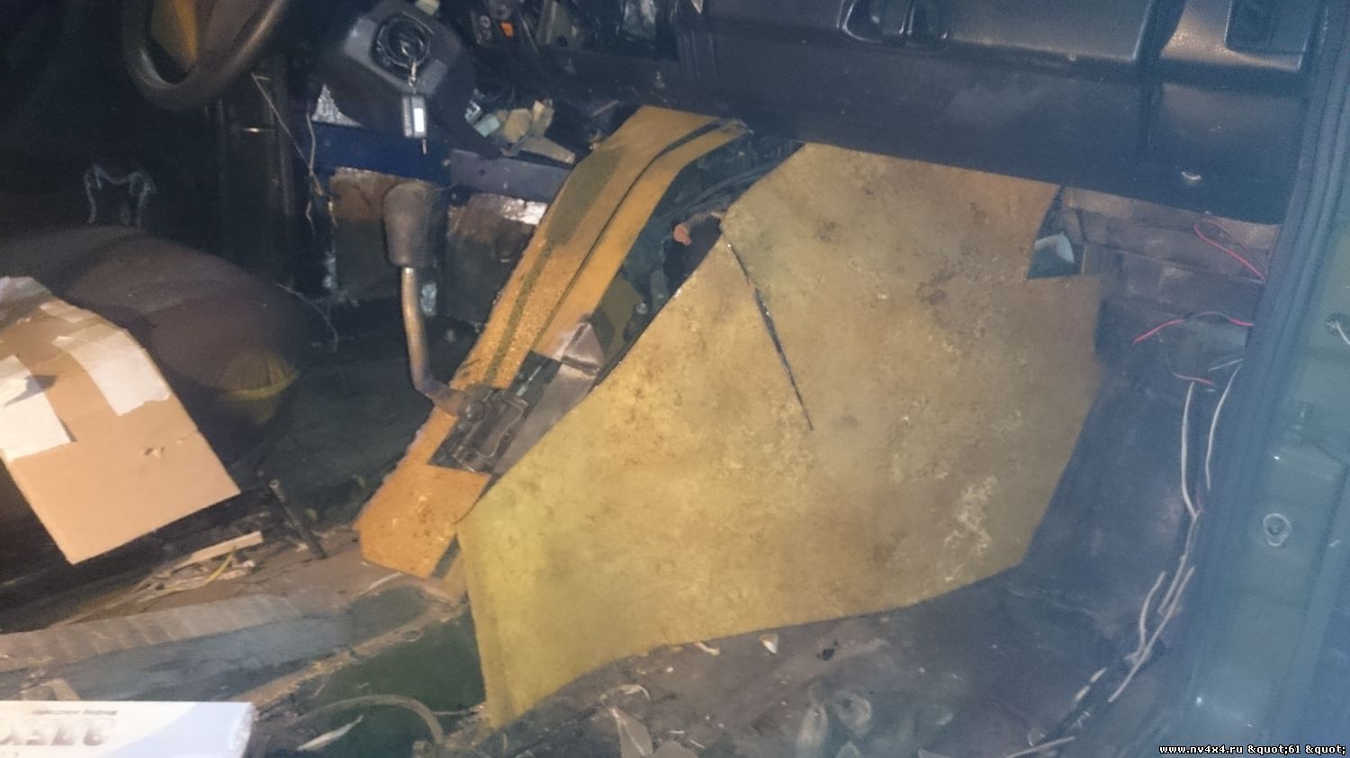

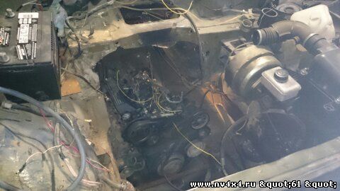

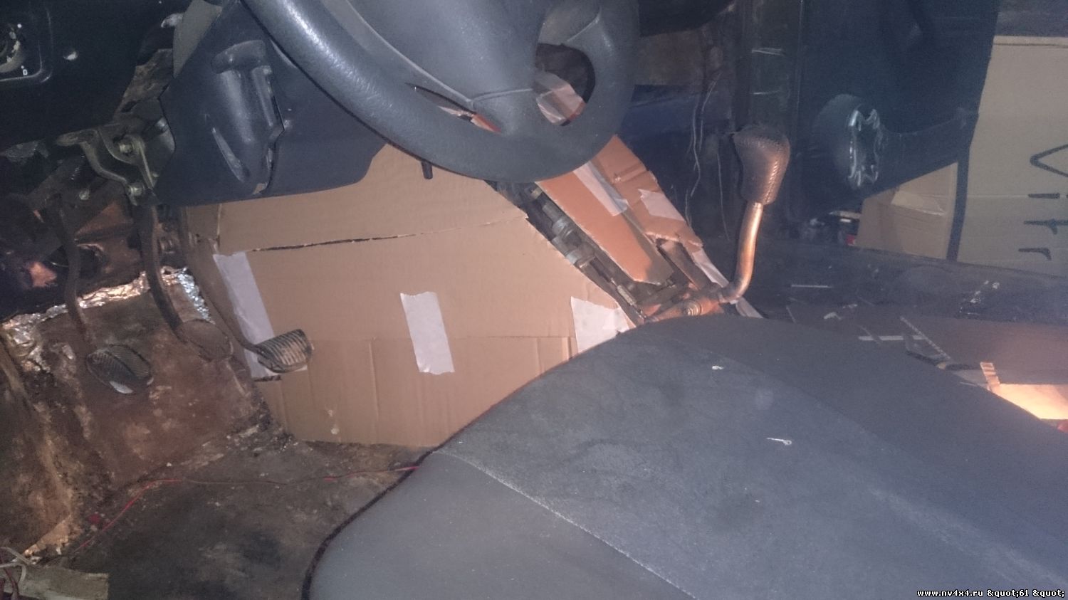

МАКСДата: Воскресенье, 18.10.2015, 22:30 | Сообщение # 195

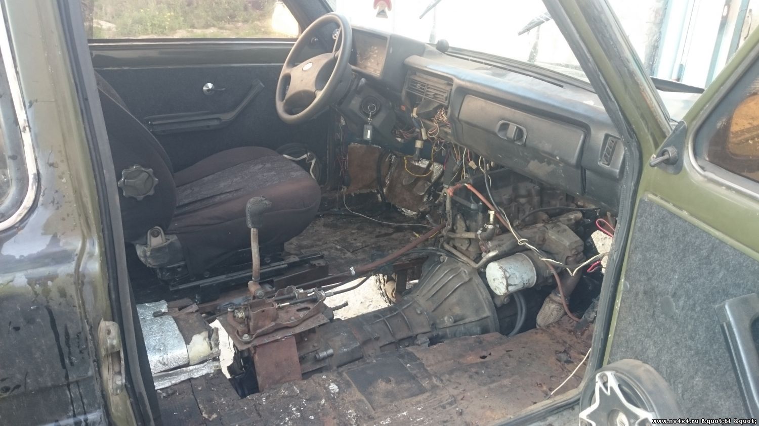

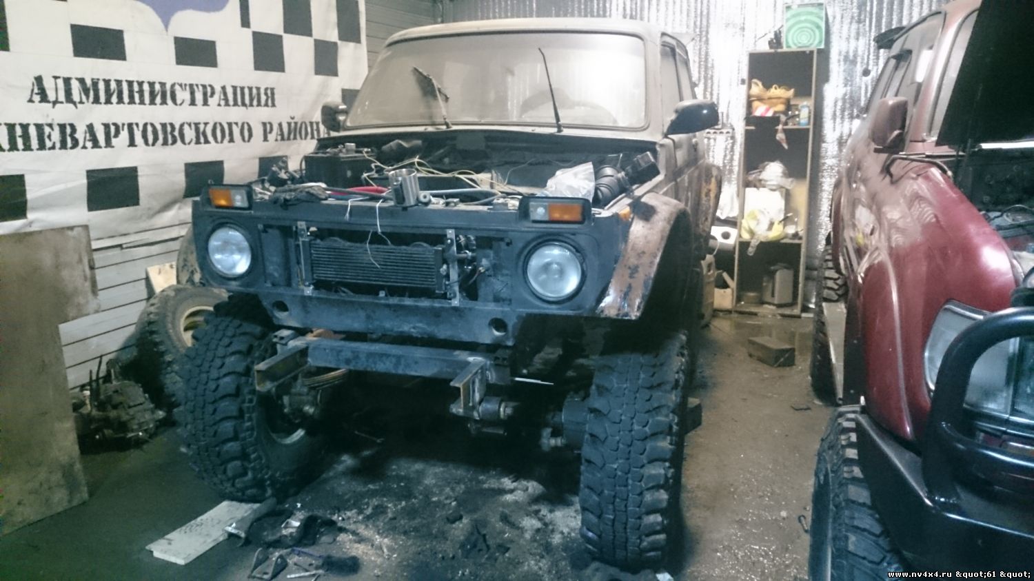

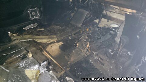

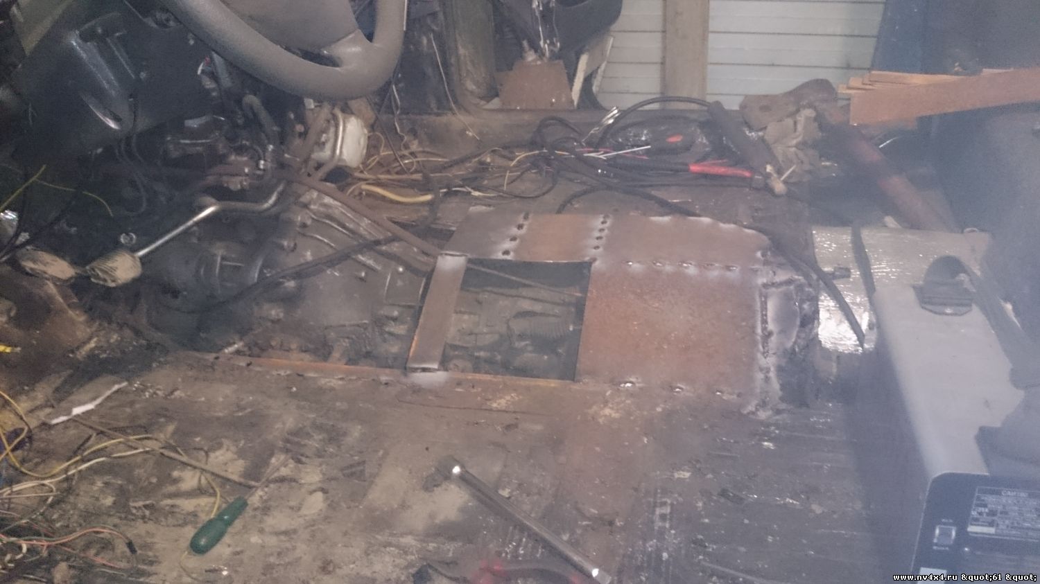

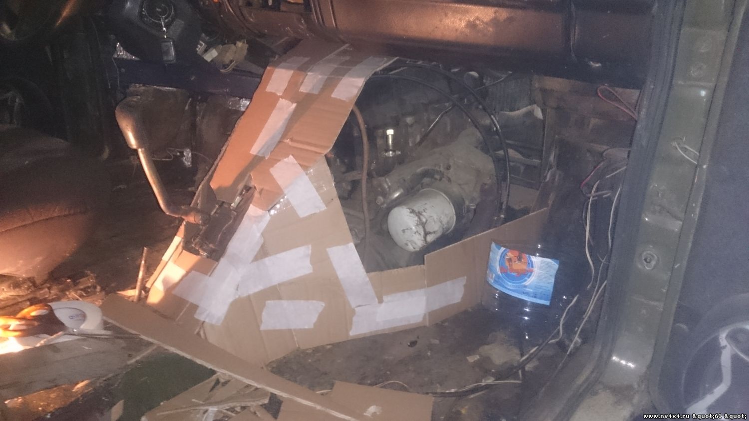

И так продолжим! после первых испытаний пришлось пересмотреть размещение двигателя, было решено его сместить ближе к центру авто,связано с тем что не представлялось возможным установить подключить передний мост. ну и развесовка авто так же стало лучше!$IMAGE1$$IMAGE2$$IMAGE3$$IMAGE4$И так продолжим! после первых испытаний пришлось пересмотреть размещение двигателя, было решено его сместить ближе к центру авто,связано с тем что не представлялось возможным установить- подключить передний мост. ну и развесовка авто так же стало лучше!
МАКСДата: Воскресенье, 18.10.2015, 22:34 | Сообщение # 196
Добавлено (18.10.2015, 22:34)
Так же пришлось уйти от передней пружинной подвески на рессоры, так как она не работала абсолютно никак!
Прикрепления: 4587167.jpg (29.8 Kb) · 1523912.jpg (26.2 Kb) · 1954547.jpg (22.4 Kb) · 3485481.jpg (138.4 Kb)

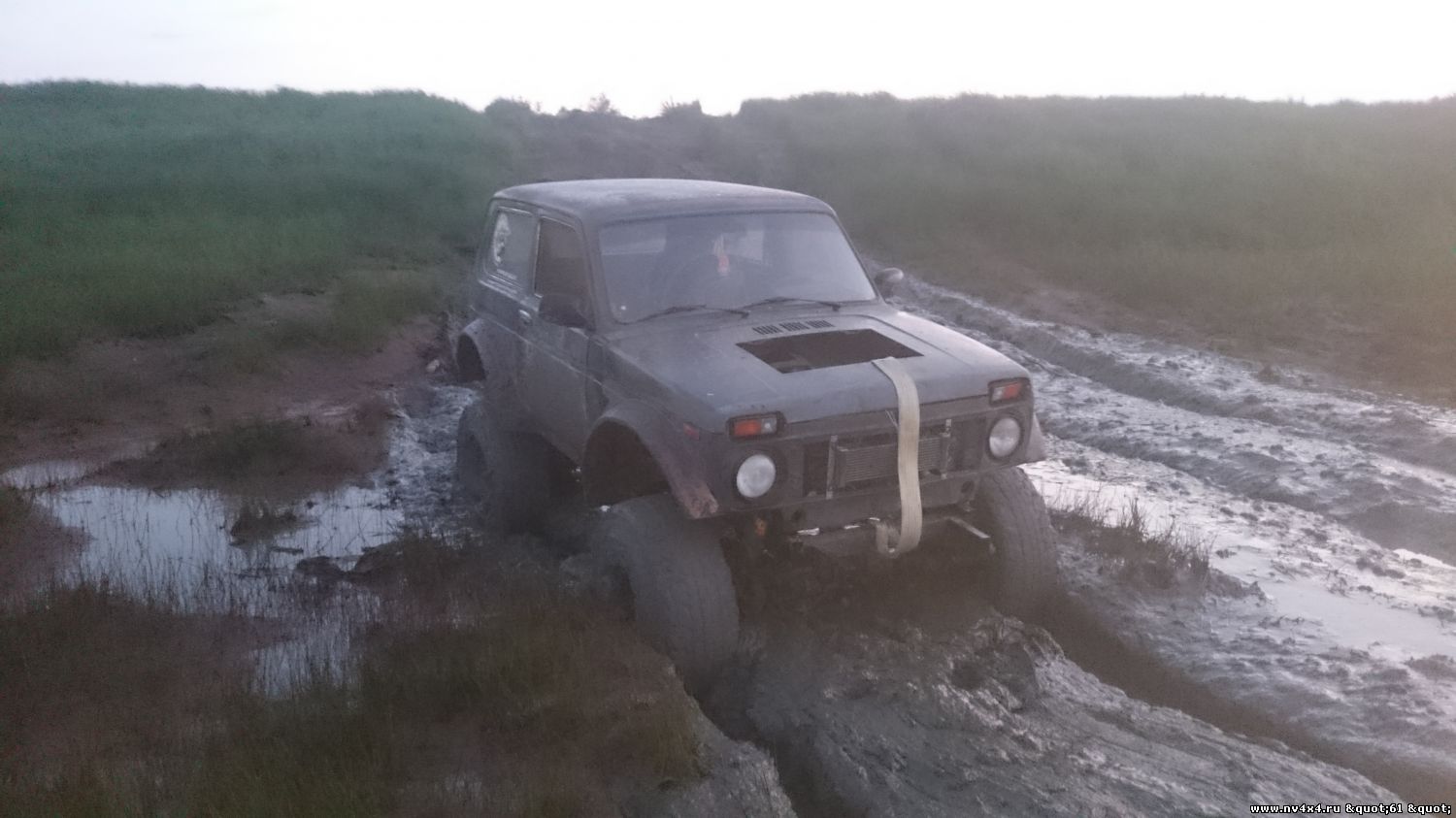

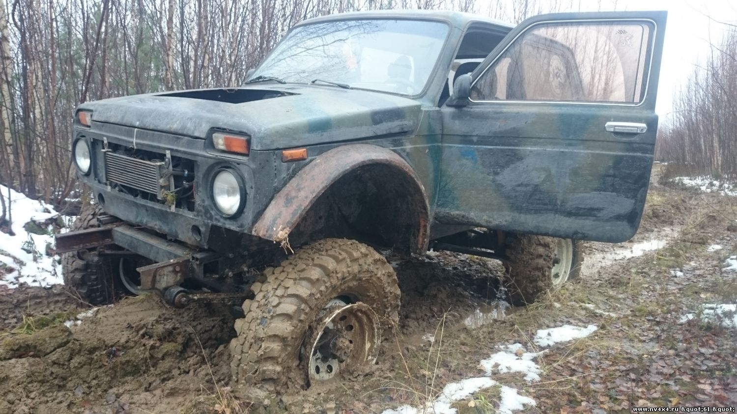

ну и первые выезды в БЕЗДОР
Прикрепления: 2581674.jpg (150.2 Kb) · 8925295.jpg (98.0 Kb) · 2930670.jpg (197.9 Kb)

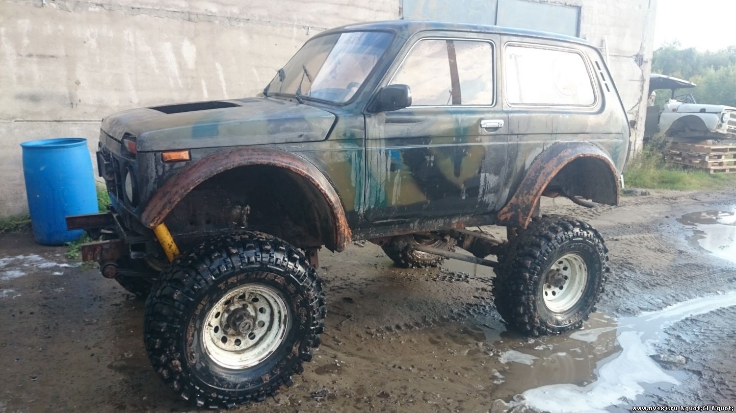

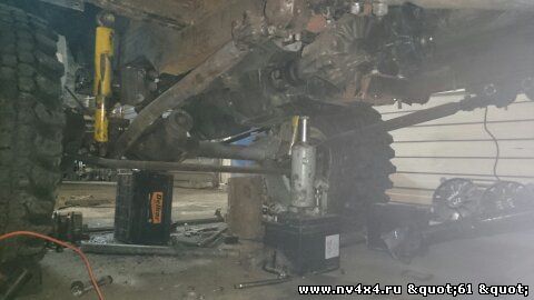

МАКСДата: Воскресенье, 18.10.2015, 22:46 | Сообщение # 200
Стало ясно что нужна лебедка! Установил !
Добавлено (18.10.2015, 22:43)
Как выяснилось дальше,джека хватает вполне!
Добавлено (18.10.2015, 22:46)
Да,и как показали соревы, мои расширители полное Г.... , буду переделывать на резиновые!
Прикрепления: 8217726.jpg (85.6 Kb)
