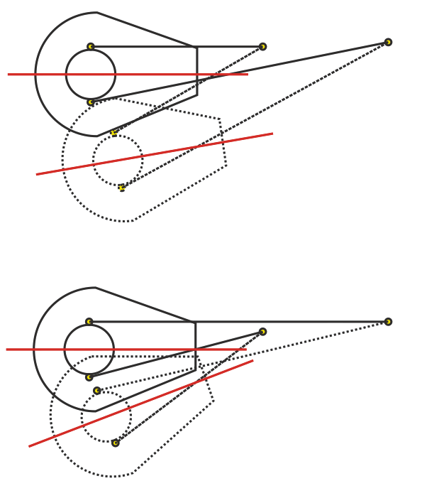

ШевгенДата: Пятница, 27.04.2012, 09:22 | Сообщение # 129

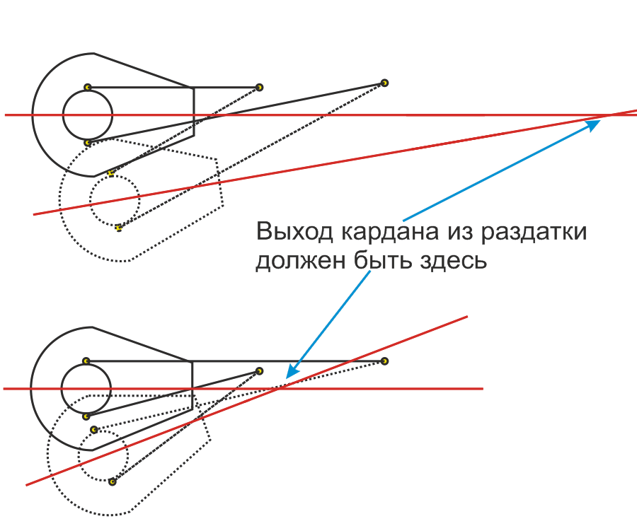

Макс, смотри. накидал схему движения заднего моста на рычагах. Красная линия - ось входного фланца редуктора.
На верхней картинке верхний рычаг короткий, нижний длинный. Угол проворота редуктора маленький.
На нижней картинке нижний рычаг короткий, верхний длинный (как у тебя). Угол проворота редуктора большой и рычаги при артикуляции пересекаются.

МАКСДата: Пятница, 27.04.2012, 10:04 | Сообщение # 130
Шевген, если красная линия это выходной флянец,то тогда все правильно я сделал,при ходе моста вниз редуктор поворачивается вверх,тем самым крестовина кардана будет работать в нормально состояние! а при первом варианте ее будет больше выламывать при ходе моста вниз!

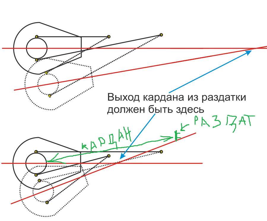

ШевгенДата: Пятница, 27.04.2012, 10:18 | Сообщение # 131

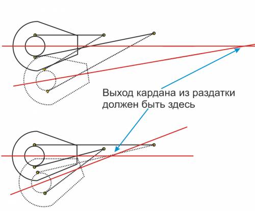

Ну кардан из раздатки же выходит дальше, чем у тебя длинный рычаг крепится.
Вообще, идеально подобрать длины рычагов так, чтобы красная линия при любой артикуляции моста одним концом упиралась в раздатку

МАКСДата: Пятница, 27.04.2012, 11:42 | Сообщение # 132
выход с раздатки и и моста примерно на таком уровне!

ШевгенДата: Пятница, 27.04.2012, 11:50 | Сообщение # 133
Ты обрати внимание. Если верхний рычаг короткий, то красные линии сходятся дальше крепления длинного рычага. А если наоборот, то красные линии сходятся ближе к креплению короткого рычага.
Короче, если правильно подобрать длины рычагов, то крестовины кардана будут меньше напрягаться.
Но с другой стороны, фланец раздатки всегда в одном положении, поэтому крестовина кардана около раздатки всегда будет больше напрягаться
И вообще... угол проворота заднего моста не так критичен, как переднего. Вот впереди у нас угол кастора - вот это важная штука

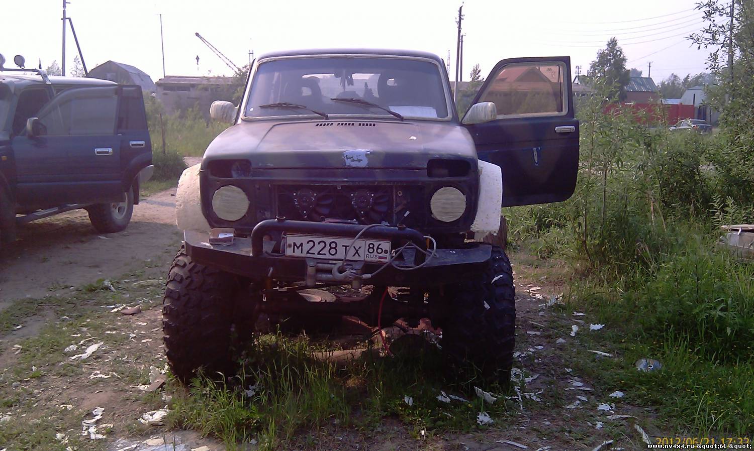

МАКСДата: Вторник, 15.05.2012, 00:16 | Сообщение # 141
сегодня нива выехала из бокса своим ходом! по первым впечатлениям,доделывать и переделывать еще не мало!!!!!!!!!!!!!!!

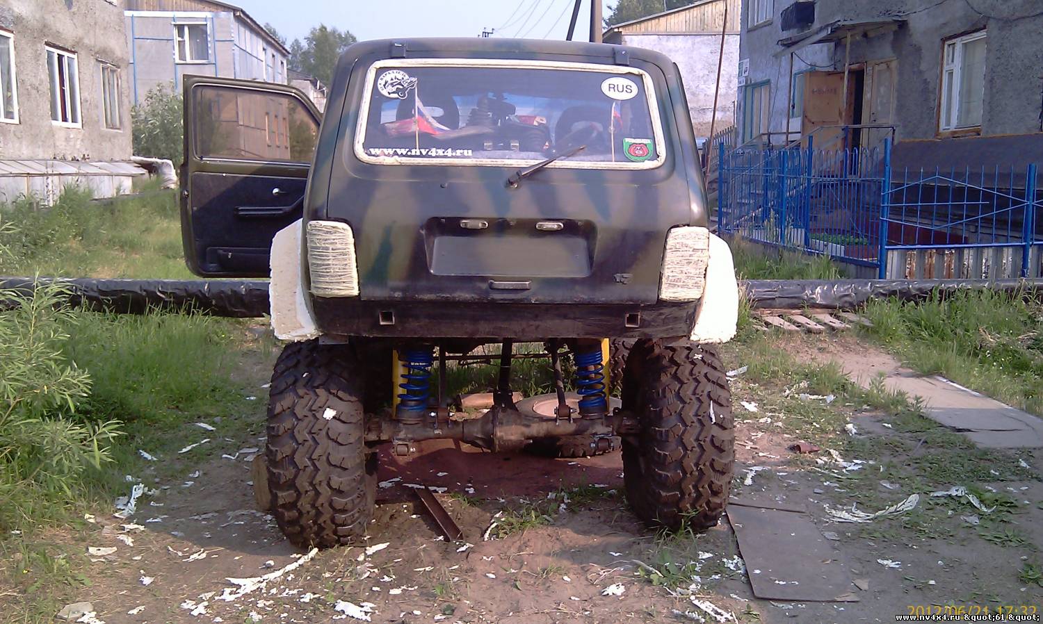

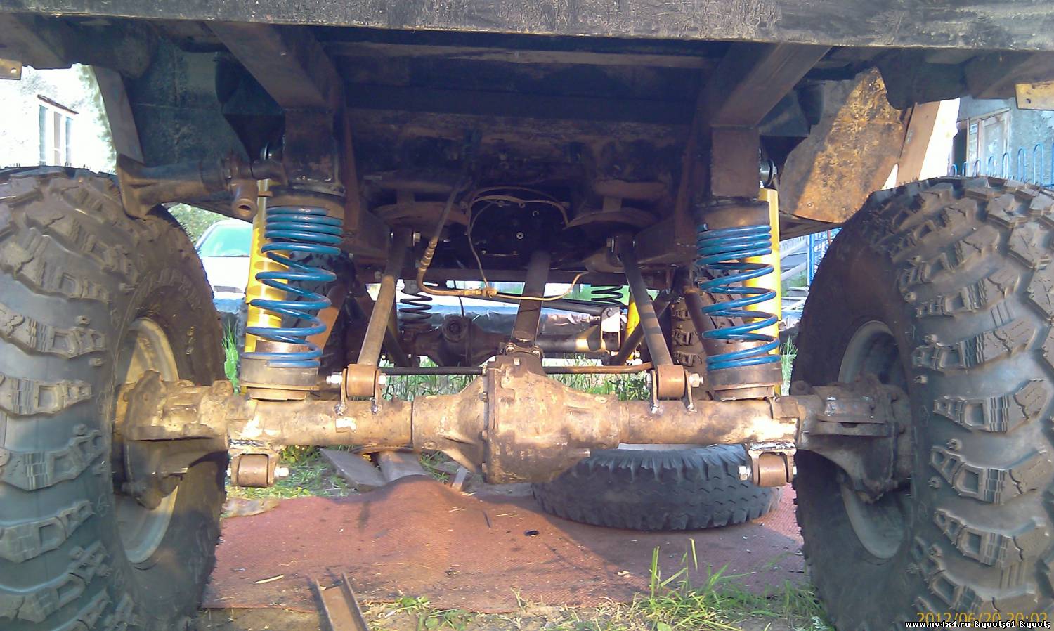

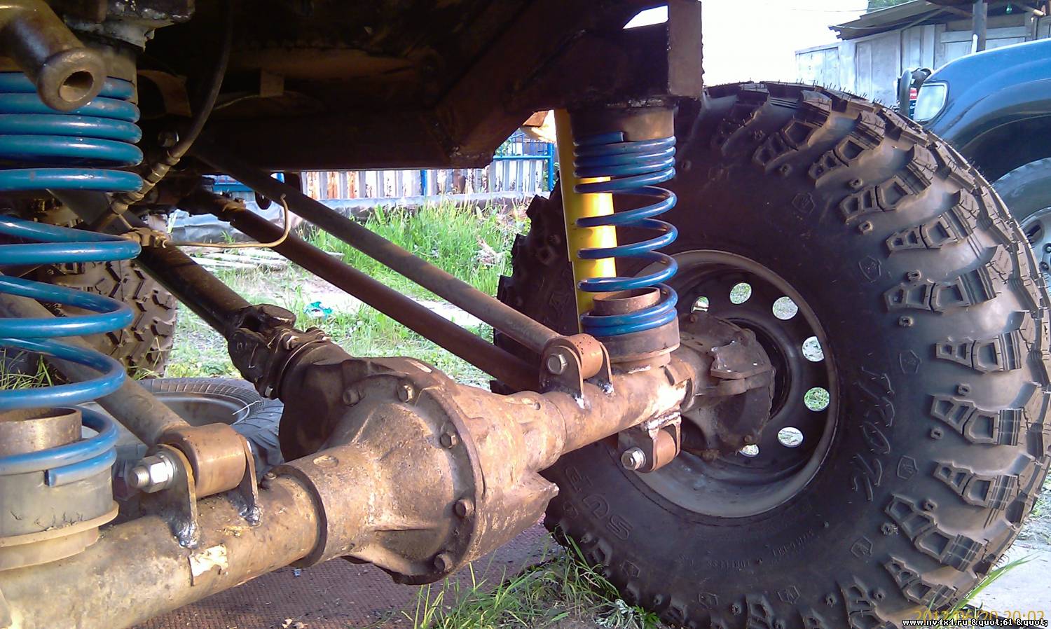

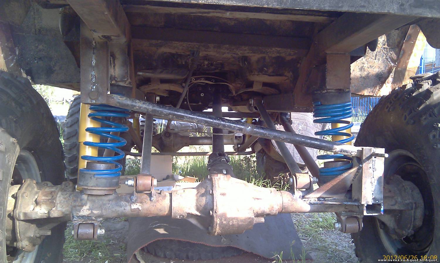

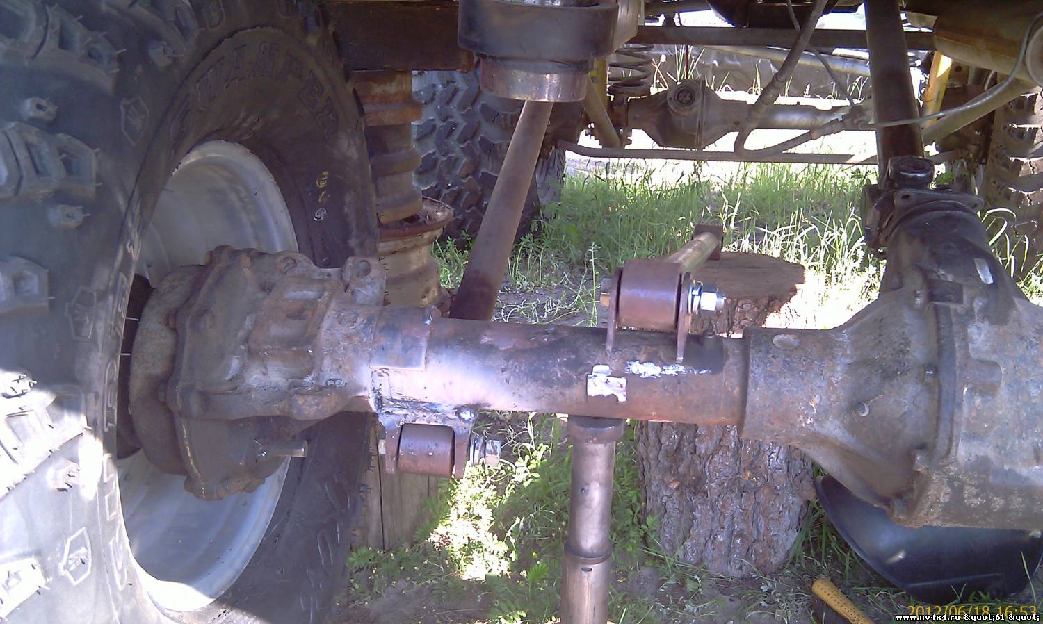

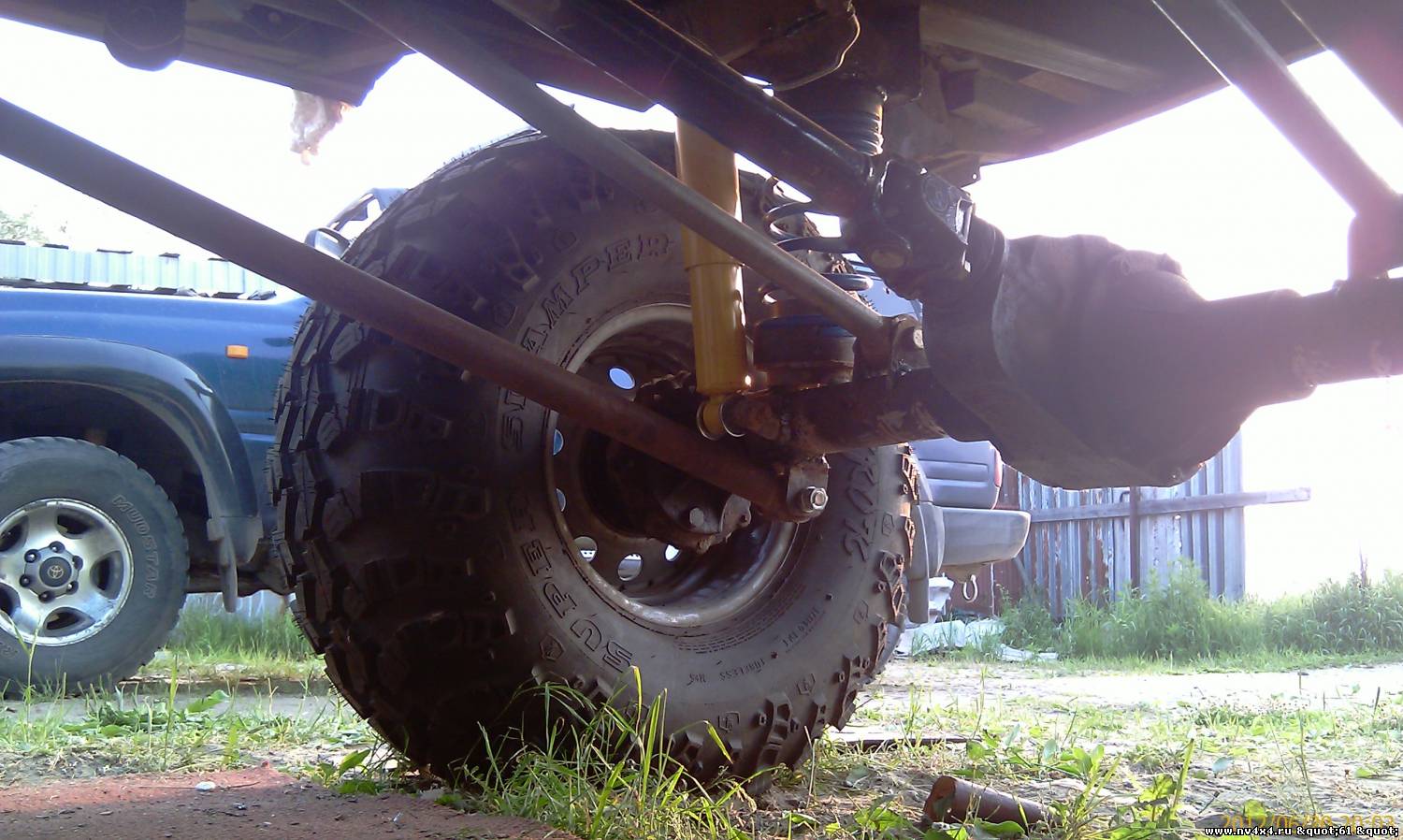

МАКСДата: Вторник, 26.06.2012, 22:48 | Сообщение # 143
ка и советовали выше переделал рычаги задней подвески!
Прикрепления: 5280263.jpg (187.9 Kb) · 4617063.jpg (184.6 Kb) · 5100759.jpg (206.0 Kb) · 5614031.jpg (173.8 Kb) · 5335709.jpg (180.7 Kb)

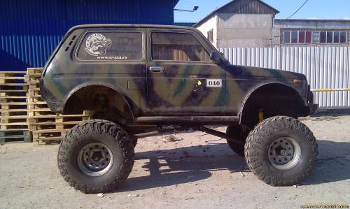

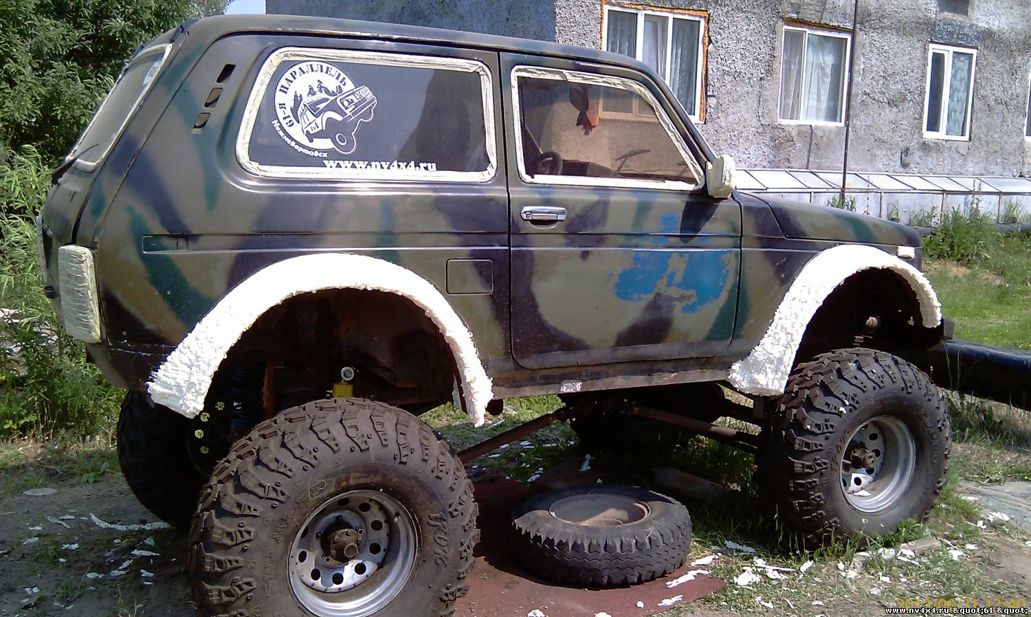

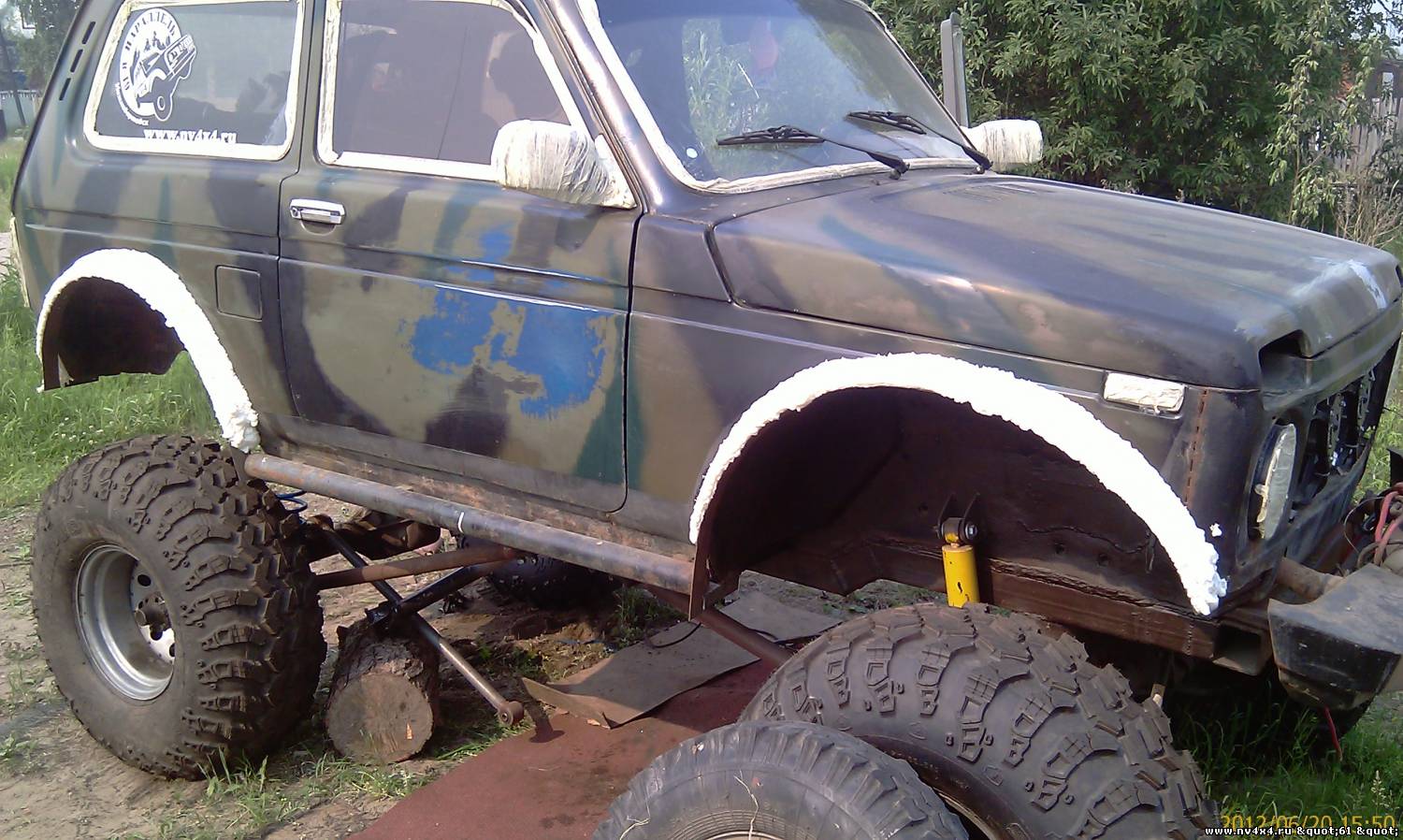

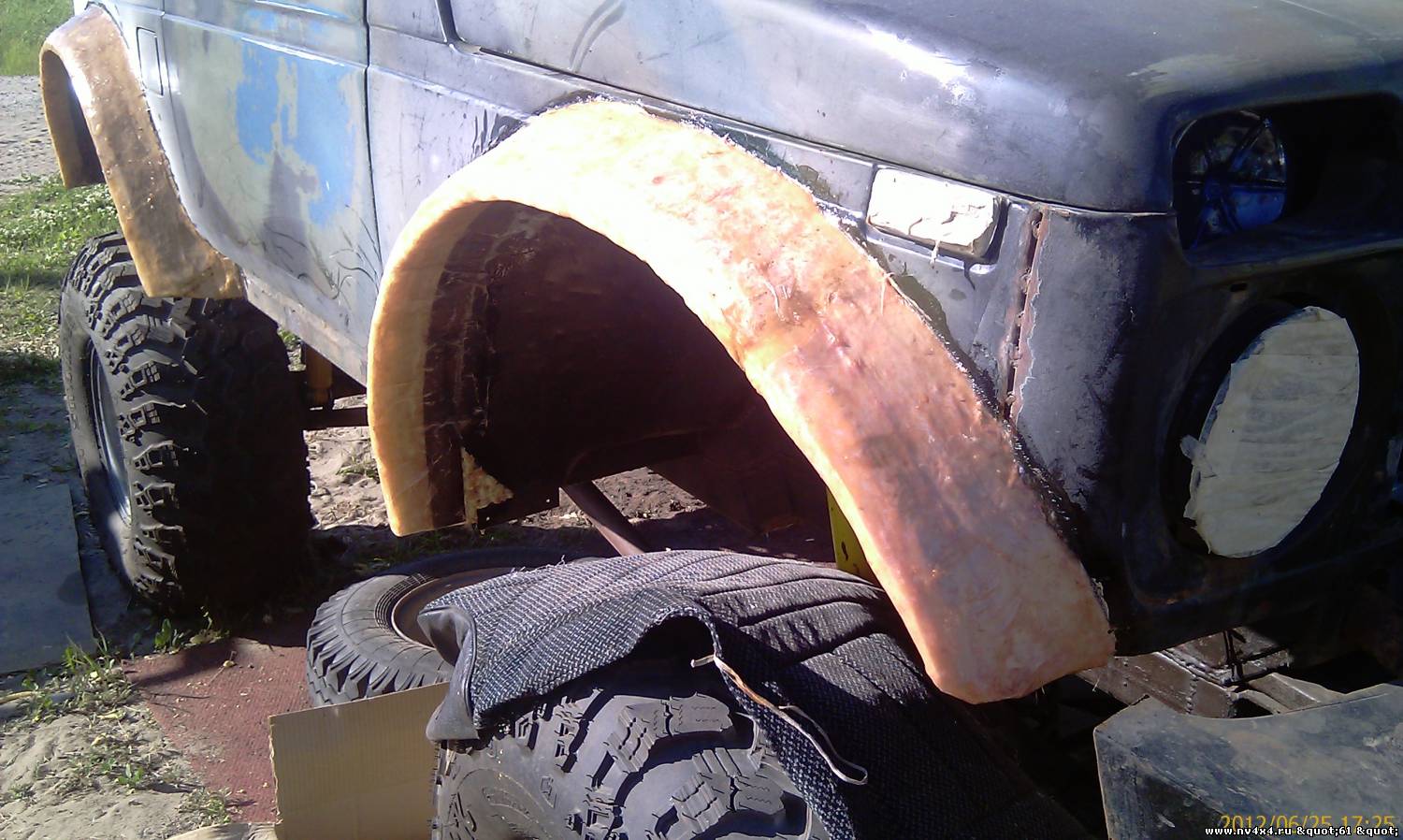

МАКСДата: Вторник, 26.06.2012, 22:50 | Сообщение # 144
и начал не много создовать внешний вид,так между делом!
Прикрепления: 9967359.jpg (201.1 Kb) · 2192443.jpg (248.6 Kb) · 6827949.jpg (181.2 Kb)

СruiserШтернДата: Четверг, 28.06.2012, 08:59 | Сообщение # 150
МАКС, Макс думаю нужно усилить клык панары штангой от другой стороны рамы. Как на передке у крузера. Потаму как этот узел на бездоре весьма нагружен
