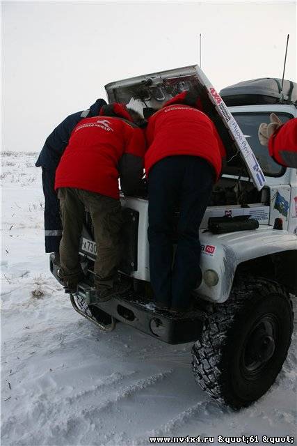

ШевгенДата: Понедельник, 13.05.2013, 11:27 | Сообщение # 106
Педальки...
В ходе к подготовки к экспедиции мы поставили на обе машины новые тросики и новые наконечники тяг газа.
За поездку на обоих ГАЗонах пришлось поменять по одному заклинившему тросику и плюс приехали домой с подклинивающими педалями газа. Т.е. сейчас тоже оба тросика под замену.
Тяги газа тоже по одному разу отваливались за время экспедиции. И если на одной машине это прошло безболезненно и ограничилось просто заменой наконечника, то на второй машине все было немного хуже...
Тягу оборвало уже на обратном пути на асфальте. Во время обгона прямо на встречке. Но это пол беды. Обломанный кусок попал на силовой кабель стартера. Сейчас уже невозможно установить, стоял ли защитный резиновый колпачок на контакте, потому что от колпачка остался лишь обугленный огрызок. Но тем не менее тяга замкнула, полностью приварившись к плюсовому проводу.
Из под машины сноп искр, дым... Пока съехали на обочину, пока пробовали уже силой отключить приварившуюся массу с раскаленным проводом, пока развязали веревочками завязанный капот... Первый же метнувшийся под капот незамедлительно рывком отодрал от стартера добела раскаленную тягу... Запахло жареным... мясом... Слава богу все обошлось! Машину спасли, ожогов особых не получили... Но, как говорится, осадочек-то остался. biggrin
Ежедневный ритуал:
Прикрепления: 4937342.jpg (46.1 Kb)

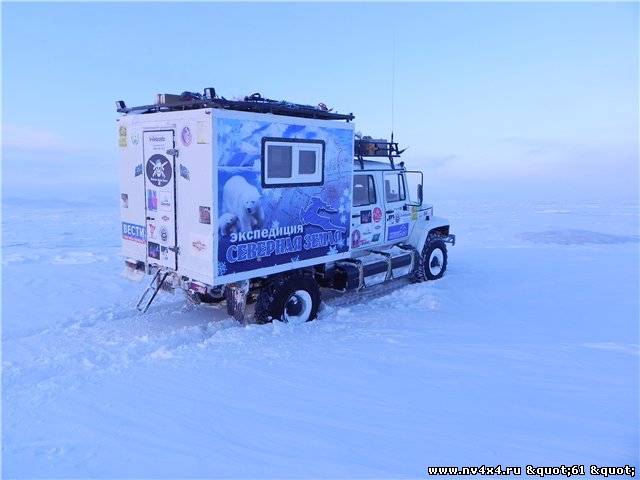

ШевгенДата: Понедельник, 13.05.2013, 11:30 | Сообщение # 108
Немного про снежный наст...
Да, ТАМ почти везде наст. Даже если пройдет пурга и набьет много пухляка, то настом он станет достаточно быстро - от суток до нескольких дней. Потому что там сильные ветра вместе с сильными морозами постоянно, а это главный фактор наста.
Снег там из-за таких ветров в основной своей массе очень мелкий, как мука (по крайней мере так было в то время и в том месте). Его сбивает местами такой плотностью, что кажется, что едешь по бетону. Таких мест очень мало, но они есть.
Вообще заметил именно там и именно в то время (замечу, что снег каждый день разный, не то что каждый месяц/год) три вида снежного покрова.
1. Снег серого цвета. Это старый и самый твердый наст вперемежку с песком. Видно, что он возник когда-то от сильнейшего урагана, поднявшего и песок в том числе. Он по крепости как камень. Его местами видно из под более свежего снега. Когда шли, то лавировали постоянно в поисках таких серых пятен.
2. Снег не очень чистого белого цвета (тоже иногда с песочком). Это наст, по которому с трудом, но машина на нулевом давлении в шинах идет. Где-то 2-3 пониженная, где-то подтаптываешь, но хоть и медленно, но продвигаешься. Такого снега там основная масса.
3. Ослепительно белый снег. Это свежий пухляк. Его приходилось избегать (не всегда удачно), потому что по нему не едется вообще и тонешь там до старого наста, а он может быть и глубоко.
Еще очень часто грани между настом и пухляком практически не замечаешь. Ну или утром замечаешь, а вечером наоборот... Или вообще наоборот.
Короче, хочу заметить, что картина меняется ежедневно. Постоянные сильные ветра перемещают снежные массы в зависимости от направления ветра. Бывает даже так, что вечером поставив машину на пол колеса в снегу, утром обнаруживаешь ее стоящую на снежных пеньках, возвышающуюся над голыми камнями...
В горах сложнее, потому что даже небольшое изменение рельефа говорит только об одном - снег там мягкий. Все каньоны, ручьи и просто канавы в основном забиты снегом, но там уже просто проехать крайне тяжело. А бывало, что просто невозможно - уходишь по бампер и ниже и все. Приходилось искать объезды или тупо часами топтаться эти 200-500 метров...
И самое главное - снег каждый день разный. Особенно там.

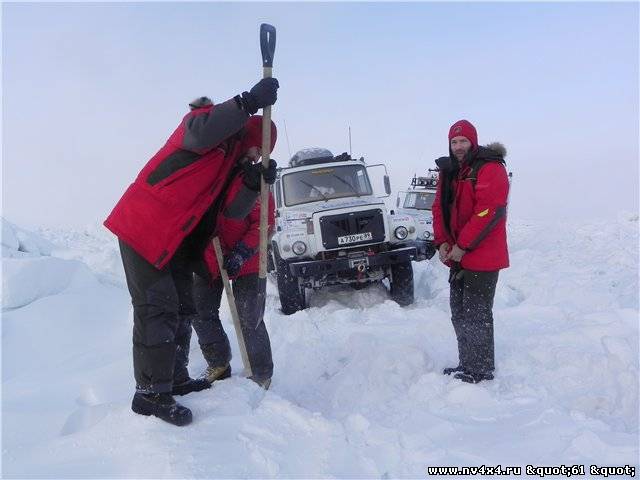

Вот так иногда приходилось рубить твердый наст перед машиной:
(Если не рубить, то бьешься как в стену. Нагрузки на трансмиссию ппц...)

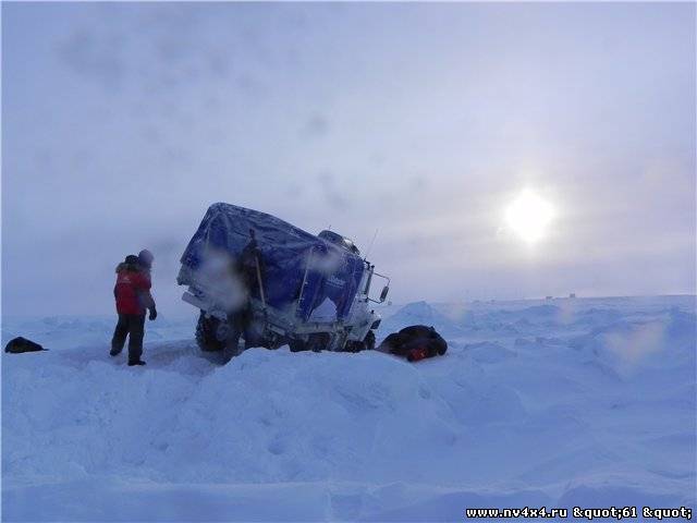

А вот немного не дотянул до темного пятна, зад начал валиться:
Прикрепления: 0759396.jpg (37.7 Kb) · 4256770.jpg (41.4 Kb)

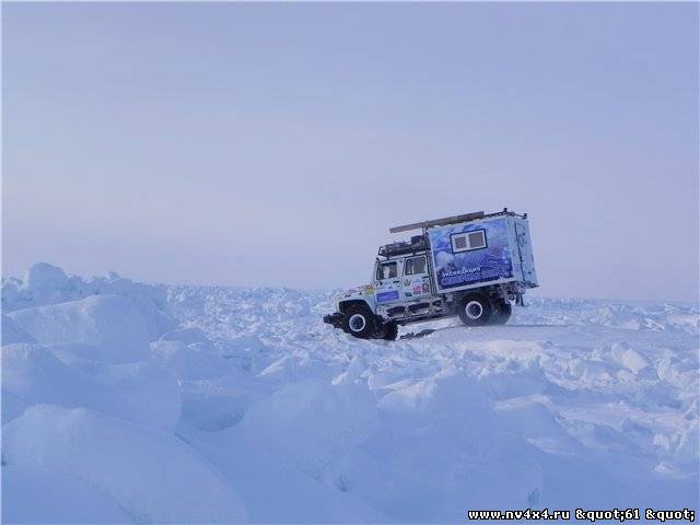

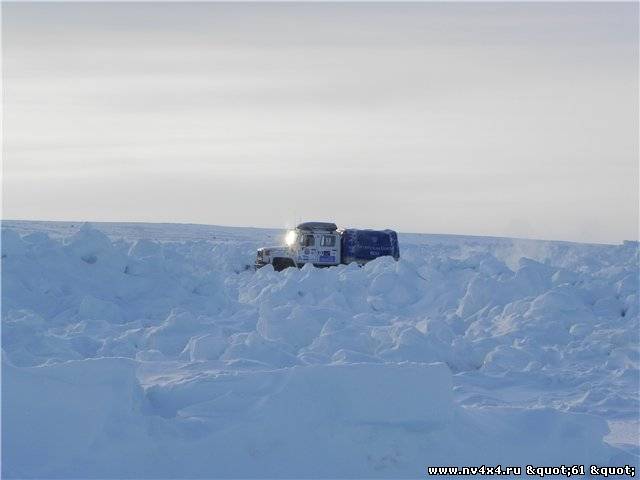

ШевгенДата: Понедельник, 13.05.2013, 11:32 | Сообщение # 109
Торосики:
(Так мы ласково их называли всю поездку)

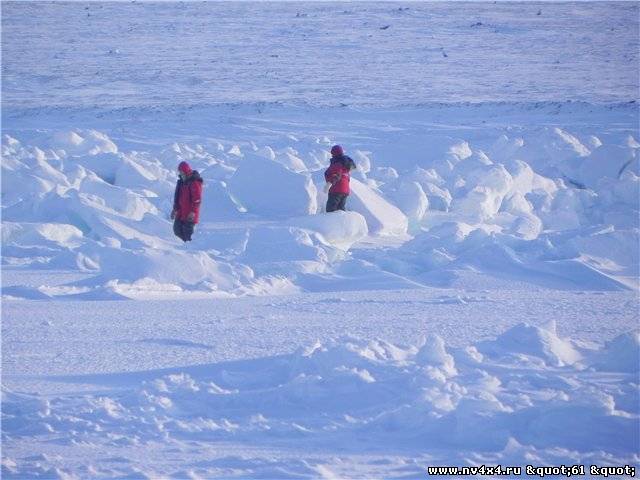

При движении по льду моря вдоль побережья торосы то отжимают сплошной полосой от берега, то наоборот начинают выталкивать тебя на берег. Торосняк обычно идет полосами в тех краях и чаще всего начинается и заканчивается либо по полосе перепада глубин, либо в районе больших мысов или островов. Те торосы, которые остановили наш паровозик на жесткой сцепке по дороге туда были шириной 24 км. А длиной уходили очень далеко в море, мы на обратном пути пытались их обойти и прошли вдоль них в открытый океан около 30 км и конца и края им не было. Там они наоборот стали еще больше...
Вообще торосы часто очень обманчивы.
Бывает идешь по нормальному полю и видишь, как приближаешься к огромной 5-6 метровой высоты полосе непроходимых торосов. Ну, думаешь, все, приехали. А потом подъедешь вплотную, оглядишься с крыши машины. Там полянка, там островок. Крутишься, крутишься между огромными кучами и в итоге без ледорубов проходишь это месиво.
А бывает подходишь к полю торосиков, вроде маленькие из снега торчат, а это сплошняком метровые льды, просто их ровненько так пухляком замело. И начинается рубилово на ровном, казалось бы, месте. По таким даже пешком ходить невозможно. Вроде на ровный снег наступаешь, а там пухляк и лед под углом 45 градусов под ним. Я в торосах по неопытности ногу так подвернул, что сначала думал - сломал. Хромал потом до самого возвращения в Хатангу.
Первый пошел:
Тут же пошел второй:
Вот так потихоньку и прорубались по торосняку:
Вроде берег близко, а ой как далеко...
Целый день на него пробивались:
Прикрепления: 8297591.jpg (25.9 Kb) · 6816138.jpg (27.0 Kb) · 8345453.jpg (39.5 Kb) · 7753584.jpg (27.0 Kb)

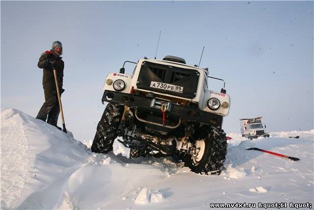

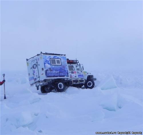

ШевгенДата: Понедельник, 13.05.2013, 11:34 | Сообщение # 110
Еще немного про торосики.
Там где торошение, там лед всегда тоньше. Это надо учитывать. Нам повезло, потому что весь торосняк был старым и хорошо промерз. Это видно сразу - лед заметен, обдут, в инее весь. Но при всем при этом, нам потом в Хатанге показали распечатку ледовой обстановки того района, где мы шли. В местах пересечения торосов толщина льда под нами была около 70 см. А если учесть хрупкость морского льда, то это не так уж и много. Мало того, обратный наш трек по льду с ювелирной точностью повторил границу 30-ти сантиметровых льдов. Мы когда это увидели, у нас волосы встали дыбом. Мы шли вдоль полосы небольших и в принципе проходимых торосов, но мы поленились в них залезать и так и петляли вдоль них. Оказалось, что мы петляли вдоль тонкого льда. Причем это совсем не было заметно ТАМ. Когда увидели карту ледовой обстановки сразу поняли, что перед выходом с Хатанги в церковь мы сходили не зря... Что-то нас туда не пустило... Единогласно, не сговариваясь сразу же вечером пошли к батюшке снова - сказать спасибо...
В очередной раз уперлись в торосики. Разведка:
Мы с Димкой за всю жизнь столько на крышу машины не лазили, сколько за эту поездку:
Продираясь по торосам выбрать и задать нужную траекторию очень тяжело. Скользкий вздыбленный лед этого не дает, машину постоянно стаскивает и просто надевает на льдины. Которые еще и не очень-то хорошо просматриваются в снегу.
Вот и здесь на что-то оделись карданом. Разрыли, а там вон оно чё:
Аналогичная ситуация, только висим уже на баке:
Это не постановочный кадр, это был единственный возможный в том месте проезд. Справа метровой толщины плита лежит поверх основного льда, а слева такая плита стоит.
Подрубили, подкопали и пошли дальше:
Прикрепления: 2315790.jpg (58.4 Kb) · 2594927.jpg (28.6 Kb) · 1868595.jpg (61.0 Kb) · 0603186.jpg (33.0 Kb) · 0764809.jpg (45.2 Kb)
