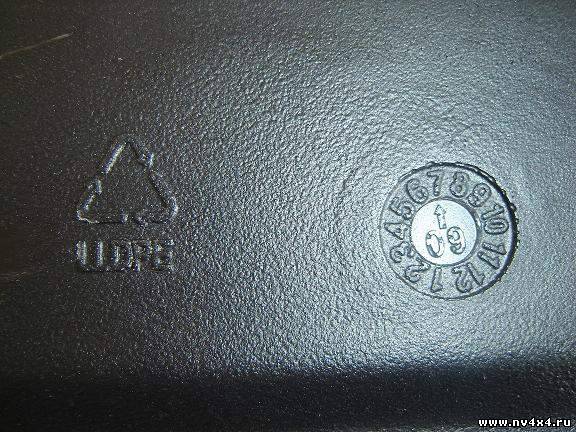

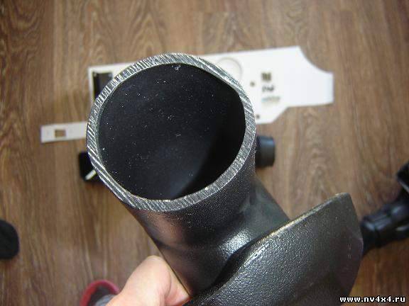

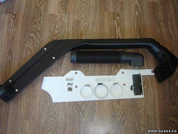

franzus, я кароче посмотрел посмотрел...полазил по машине полазил и понял, то что у тебя может быть прокатит, а может быть и нет, у меня не прокатит 100%. Дизель мой задохнет от таких трубочек смятых....и решил и кароче уже заказал се шнорк китайский из LDPPE как у сафрари (и у CruiserШтерна) благо такая возможность появилась внезапно...идут еще на правую сторону 2шт тож из LDPPE...
Сообщение отредактировал MARMOTA - Четверг, 20.01.2011, 14:51
MARMOTAДата: Четверг, 20.01.2011, 14:50 | Сообщение # 67
Прикрепления: 9323242.jpg (84.0 Kb) · 9316583.jpg (42.4 Kb) · 6592707.jpg (55.5 Kb)
