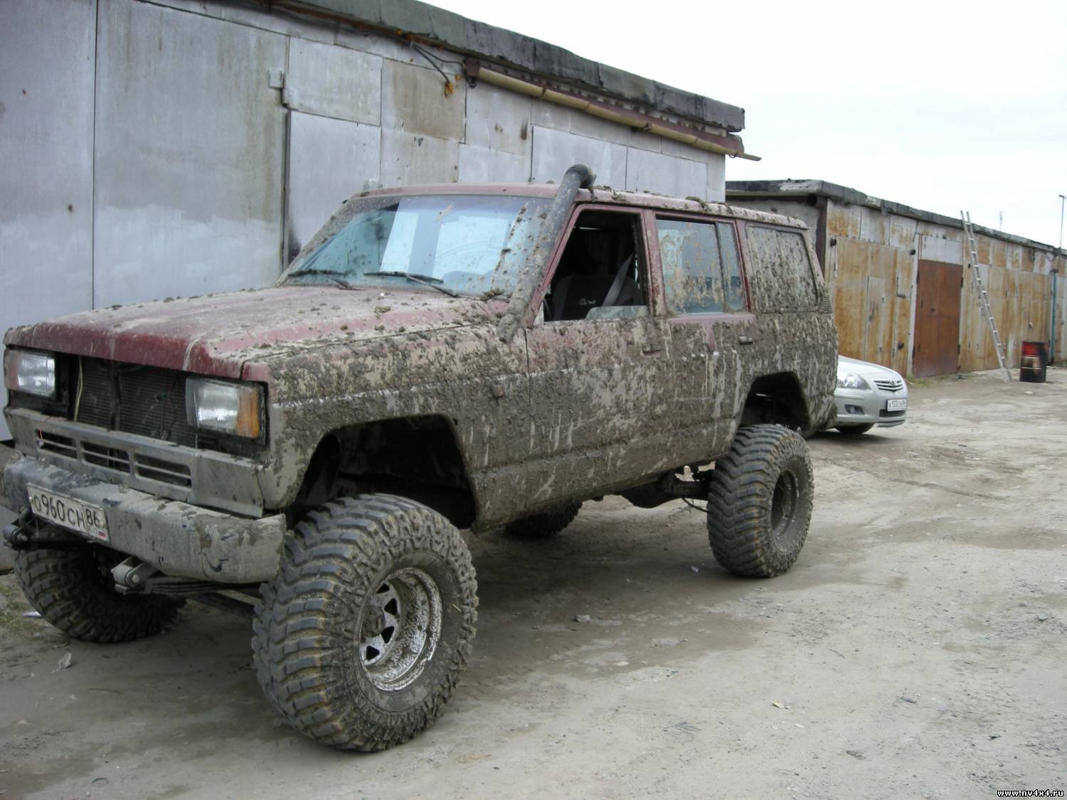

ZmeyДата: Среда, 18.05.2011, 08:56 | Сообщение # 109
самый простой вариант. берем кардан от чего нибудь и ввариваем в кузов, примерно так
Прикрепления: 8340579.jpg (175.9 Kb)
СергейДата: Среда, 18.05.2011, 09:00 | Сообщение # 110
Zmey, волговский кардан нормально подходит, но зачем? 1 метр трубы алюмишки диаметром 70мм стоит 700 рублей... biggrin
ШевгенДата: Среда, 18.05.2011, 09:02 | Сообщение # 111
Сергей, а как алюминий гнуть?
СергейДата: Среда, 18.05.2011, 09:05 | Сообщение # 112
надо пробовать трубогибом.... а вообще зачем гнцть? гофры различные продаются! smile
ZmeyДата: Среда, 18.05.2011, 09:06 | Сообщение # 113
так у меня из волговского и на халяву. а люминий к кузову в гаражных условиях не привариш, ток прикручивать

ZmeyДата: Среда, 18.05.2011, 09:47 | Сообщение # 118
согласен. поэтому варю наглухо. а чтоб не отвалилось интегрировал трубу в кузов внутри крыла. единственный минус када метал сгниет будет проблема с ее заменой
