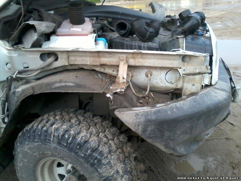

короче - возьми гофры и решишь свою проблему - мармота себе так делал (подключение воздухана
ШевгенДата: Среда, 18.05.2011, 11:43 | Сообщение # 132
Сергей, А снаружи? Гофры? Хочу красиво, но этот вариант мне нравится, только я так сам не сделаю.
Прикрепления: 7772003.jpg (82.5 Kb) · 5808435.jpg (181.4 Kb)

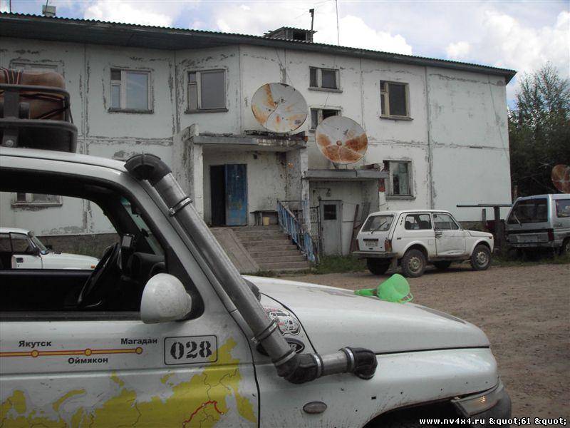

СергейДата: Среда, 18.05.2011, 11:46 | Сообщение # 133
на фото из крыла выходит патрубок системы охлаждения и к трубе на хомут....
ШевгенДата: Среда, 18.05.2011, 11:50 | Сообщение # 134
Quote (Сергей)
Да?.. Хмммм... точно... не, такой колхоз нам не нужен...

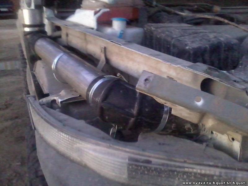

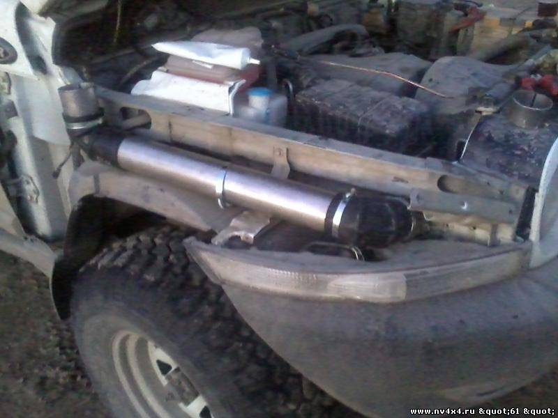

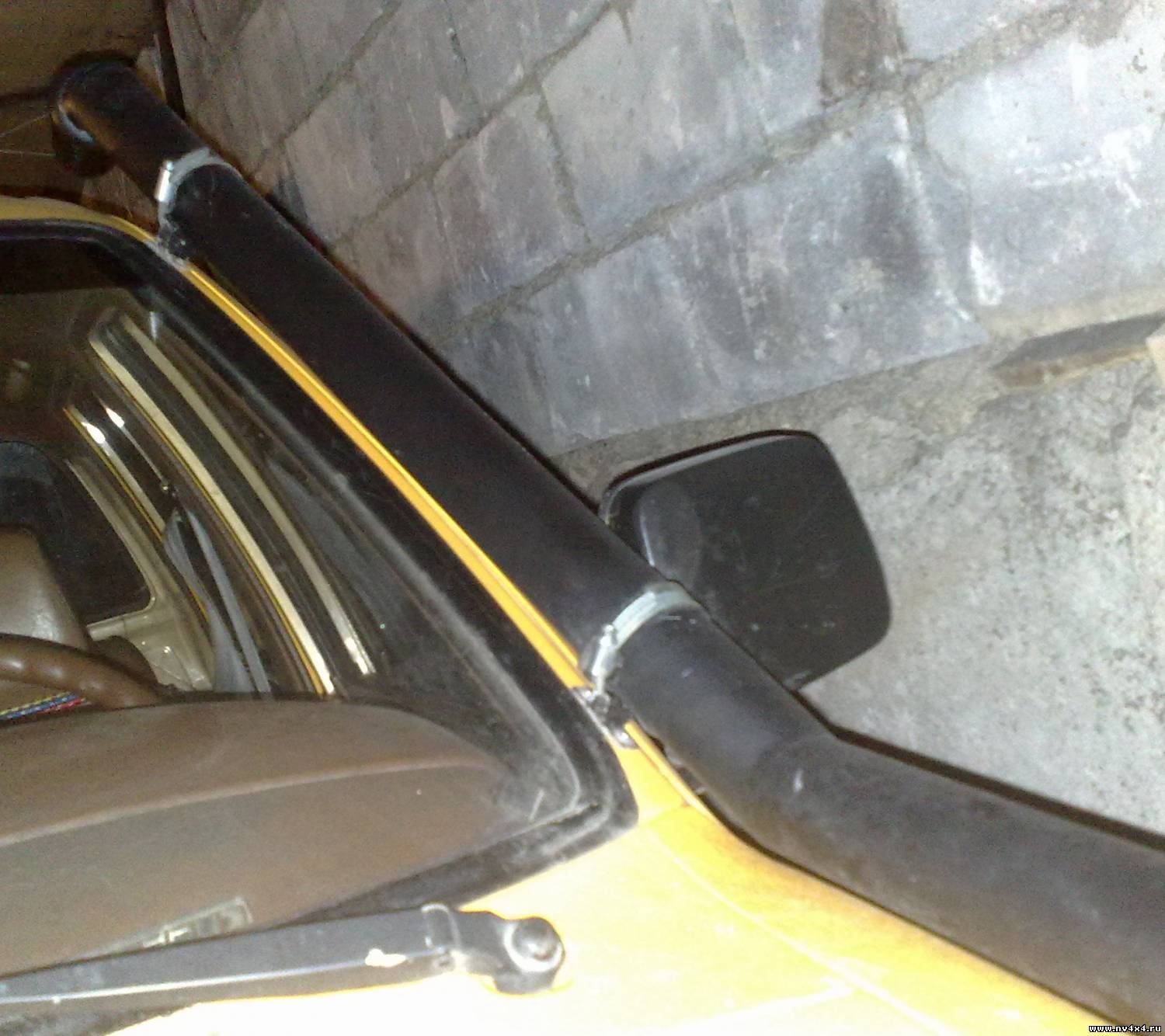

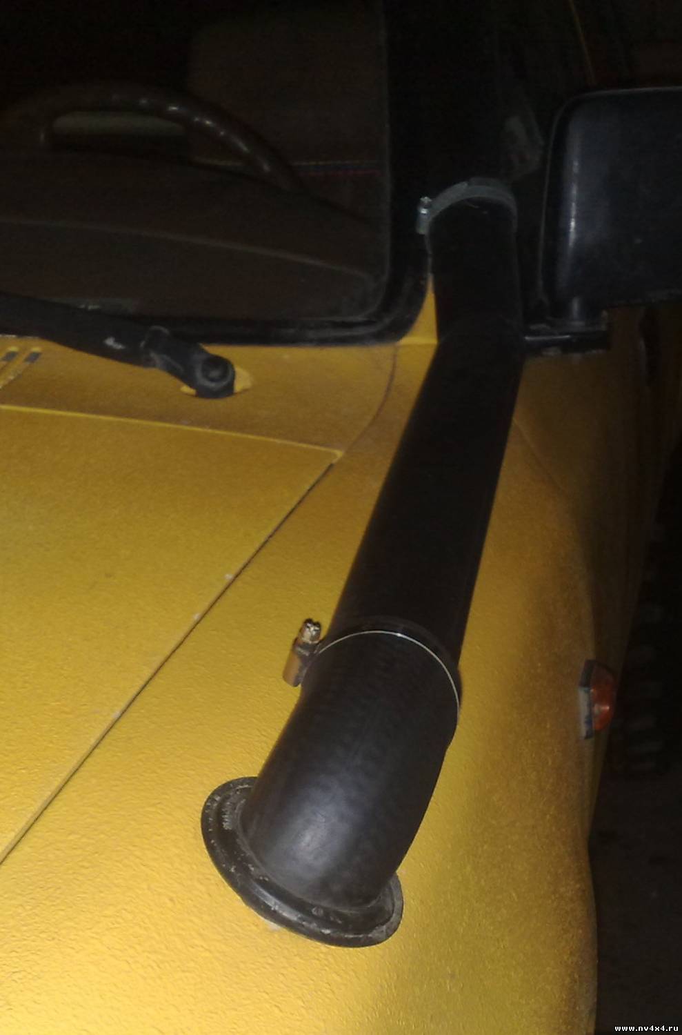

ШевгенДата: Вторник, 07.02.2012, 13:09 | Сообщение # 140
Специально для 4ЁрфИк'а.
Как я сделал себе шноркель из говна и палок перед поездкой в Магадан.

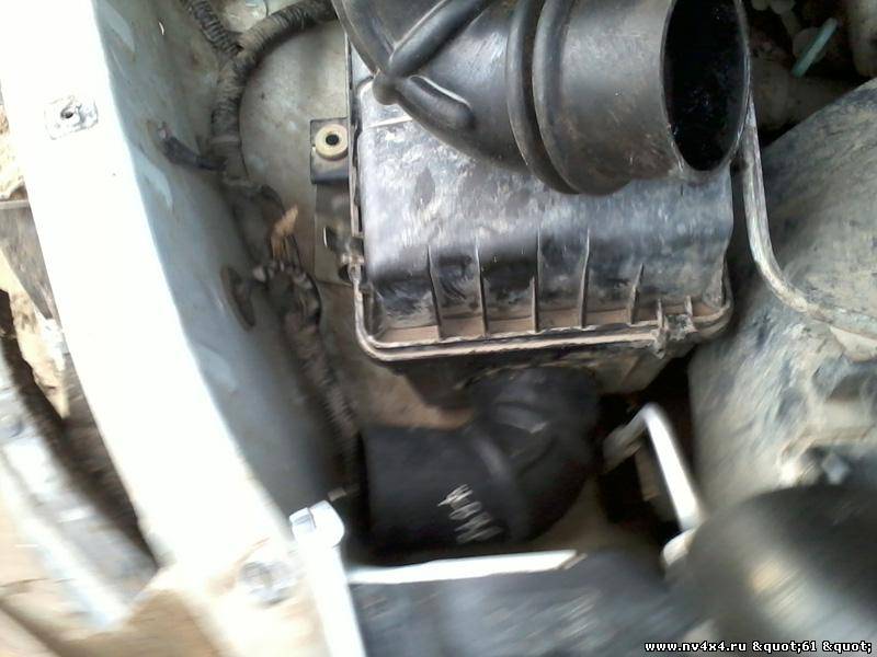

Короче, поехал за магазин Тал, там есть гараж, где ваяют выхлопные системы. Купил у них себе трубу D76 1.5 метра. Долго добивался от них, чтоб трубогибом мне ее согнули, короче, после третьего посыла нах, решил сделать просто, как у serg'а (только у него была 60-я труба - ножка стола smile ) при помощи резиновых уголков впускной системы автомобилей ГАЗ.
Были куплены уголки резиновые.

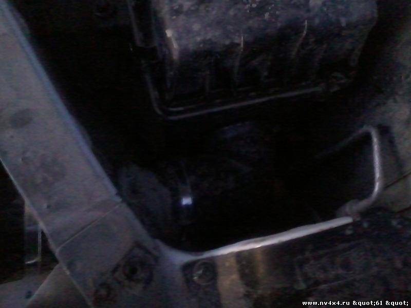

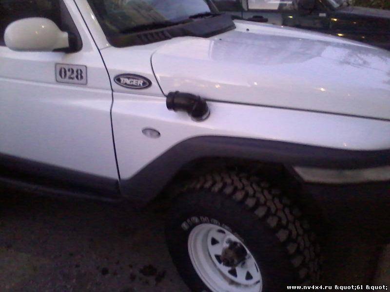

Из короба воздушного фильтра торчит патрубок, на который был одет первый уголок с хомутом. Затем в боковине моторного отсека вырезано отверстие, куда пошел первый отрезок трубы, затем еще изгив, еще труба под крылом, затем выход наверх.
Ну а снаружи ты видел. Сантех хомуты, труба и резиновые уголки.

MARMOTAДата: Вторник, 07.02.2012, 14:29 | Сообщение # 142
4ЁрфИк, тока ты обрати внимание на то как у Сереги его (уголок резиновый) порвало/порезало (там где у тя дырка) в самый неподходящий момент и хитроудар...
надо избегать контакта метал-резина...у Шевгена там походу трубочка в дырочке...не порежет...да Жень?
4ЁрфИкДата: Вторник, 07.02.2012, 15:04 | Сообщение # 143
MARMOTA, ну я вчера особо проглядел его шноркель, надо все уголки уже менять - потрескались.
ШевгенДата: Вторник, 07.02.2012, 15:07 | Сообщение # 144
Quote (MARMOTA)
ДА, там труба, уголки не контачат с острыми кромками.
НО! Уголки сами по себе трескаются. Резина - Г. К лету новые покупать буду
