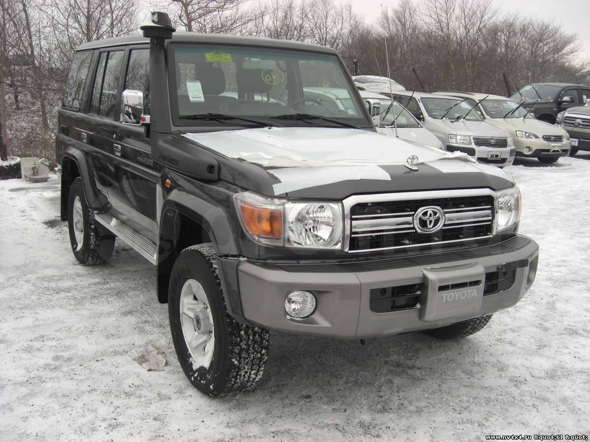

DrinkinsДата: Среда, 25.04.2012, 14:55 | Сообщение # 30

На сегодня в мире нет ни одного внедорожника с большой буквы
ЕСТЬ!!! Вот он

ХариусДата: Среда, 25.04.2012, 16:18 | Сообщение # 31
Какой внедорожник с такой резиной , без силовика, лебеды .....
На первом выезде бампер останется вавне , брызговики тоже, подножки согнутся . шноркель (у меня такой же стоял) заблудится в лесу biggrin

Сообщений: 77
Хариус, Лебеда механическая как на 80ке (о чем свидетельствует характерный кожух на переднем бампере), резина - дело наживное....да и вообще если так рассуждать эра внедорожников закончилась на Лапландере.....хотя нет...... УАЗ то делают еще biggrin .......хотя опять же там нет блокировок....мех лебедки.....дизеля нормального......в общем что то я запуталсЯ...ОООООО ЭРА ВНЕДОРОЖНИКОВ ПРОСТО ЕЩЕ НЕ НАСТУПИЛА!!!!!!! biggrin biggrin biggrin

СержДата: Четверг, 26.04.2012, 21:09 | Сообщение # 35
Ай, красавцы!!! Кто там сказал, что это не настоящий внедорожник. Хариус, не зли меня biggrin , ты же понимаешь, что это заготовка, зато какая!!!
ХариусДата: Пятница, 27.04.2012, 00:58 | Сообщение # 36
Нехилая заготовочка за 2 млн smile
